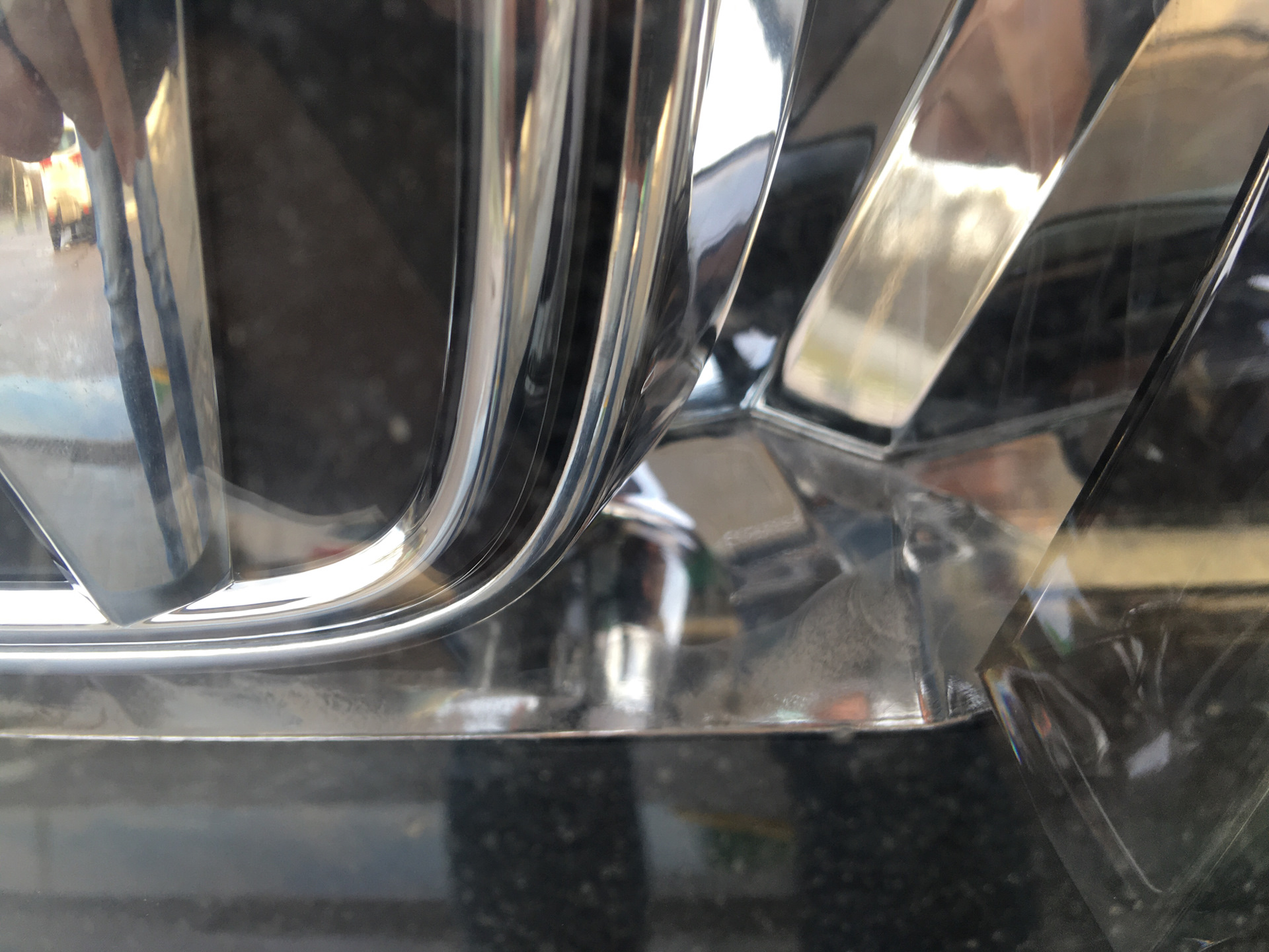

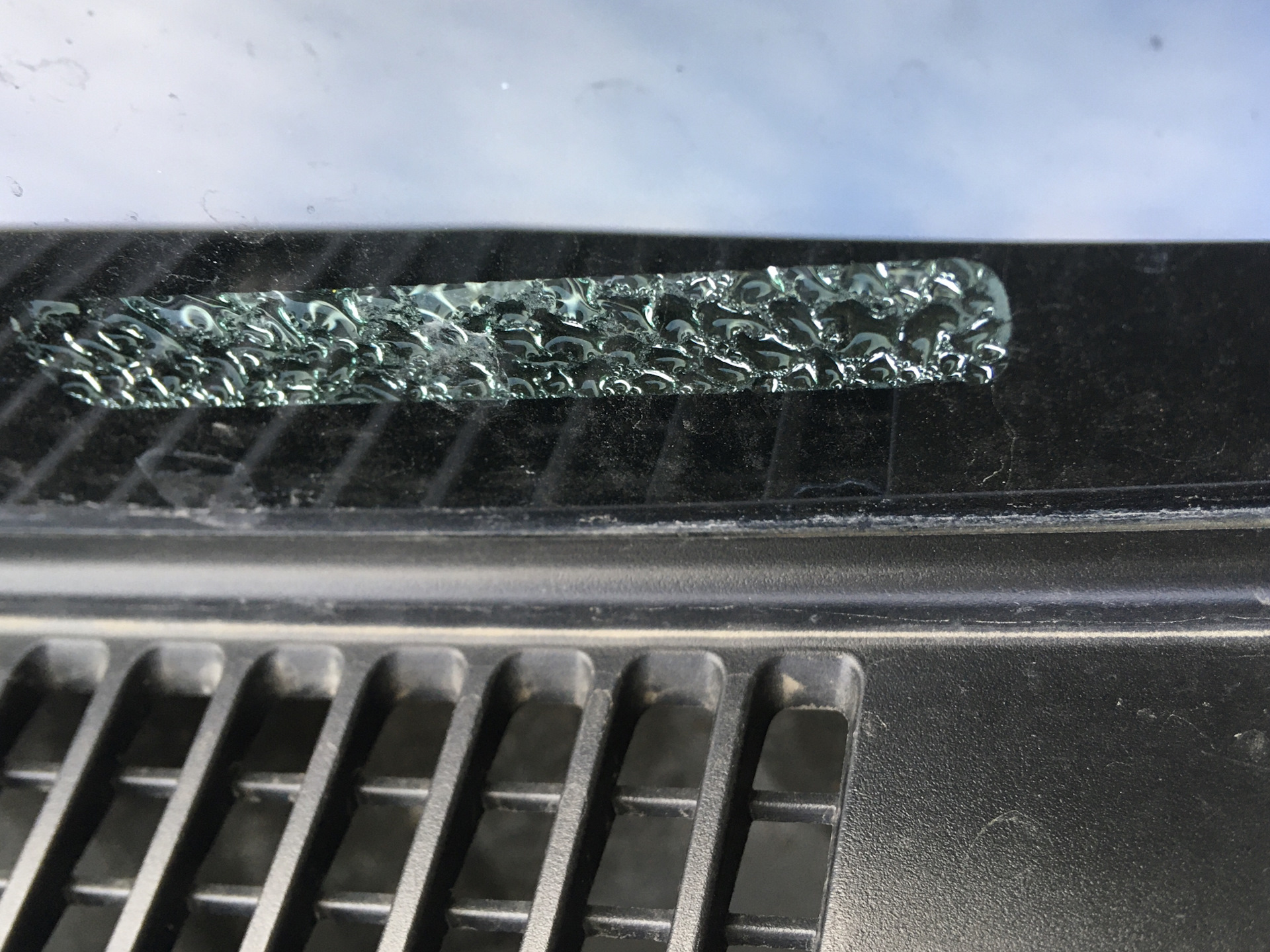

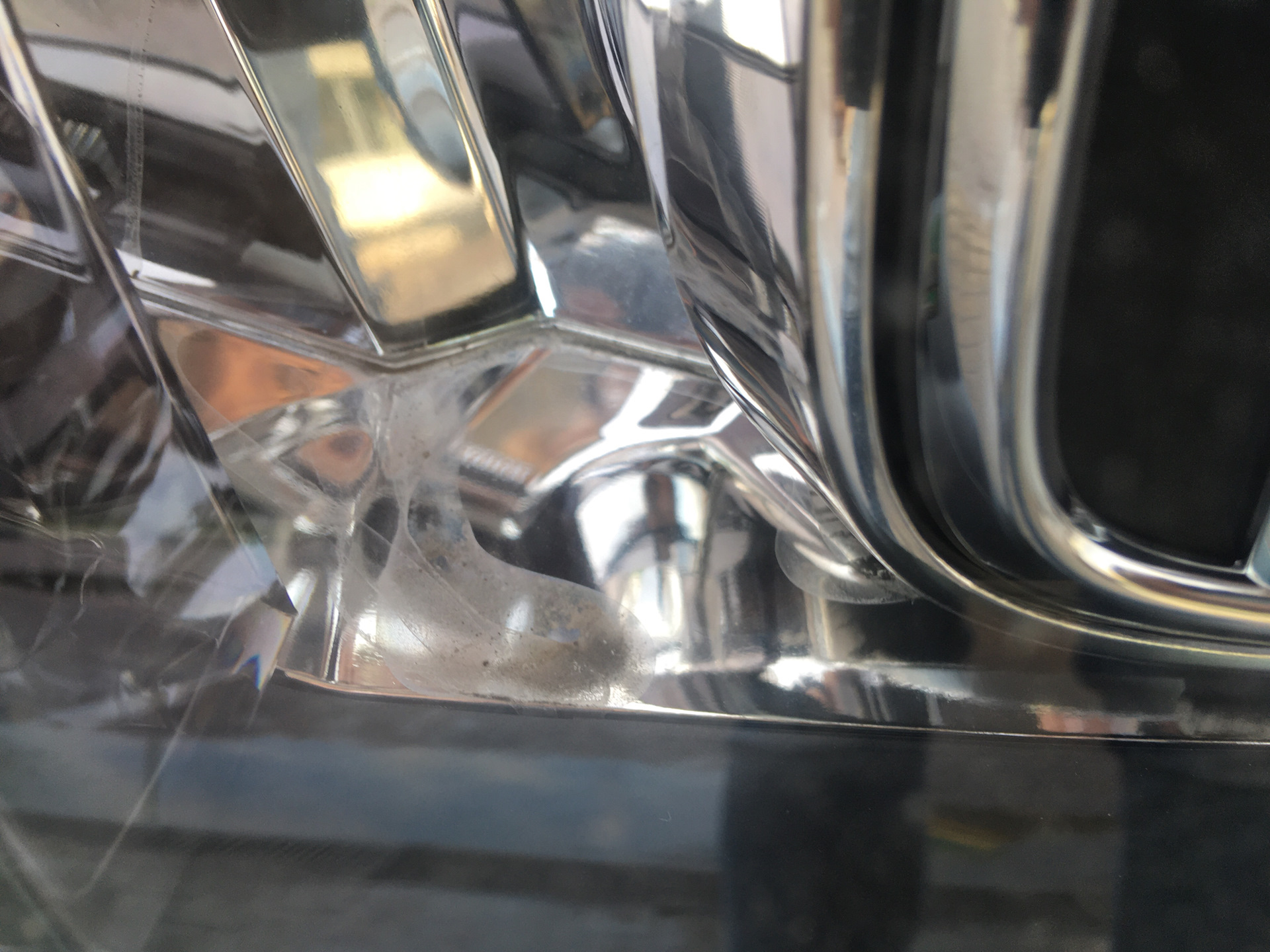

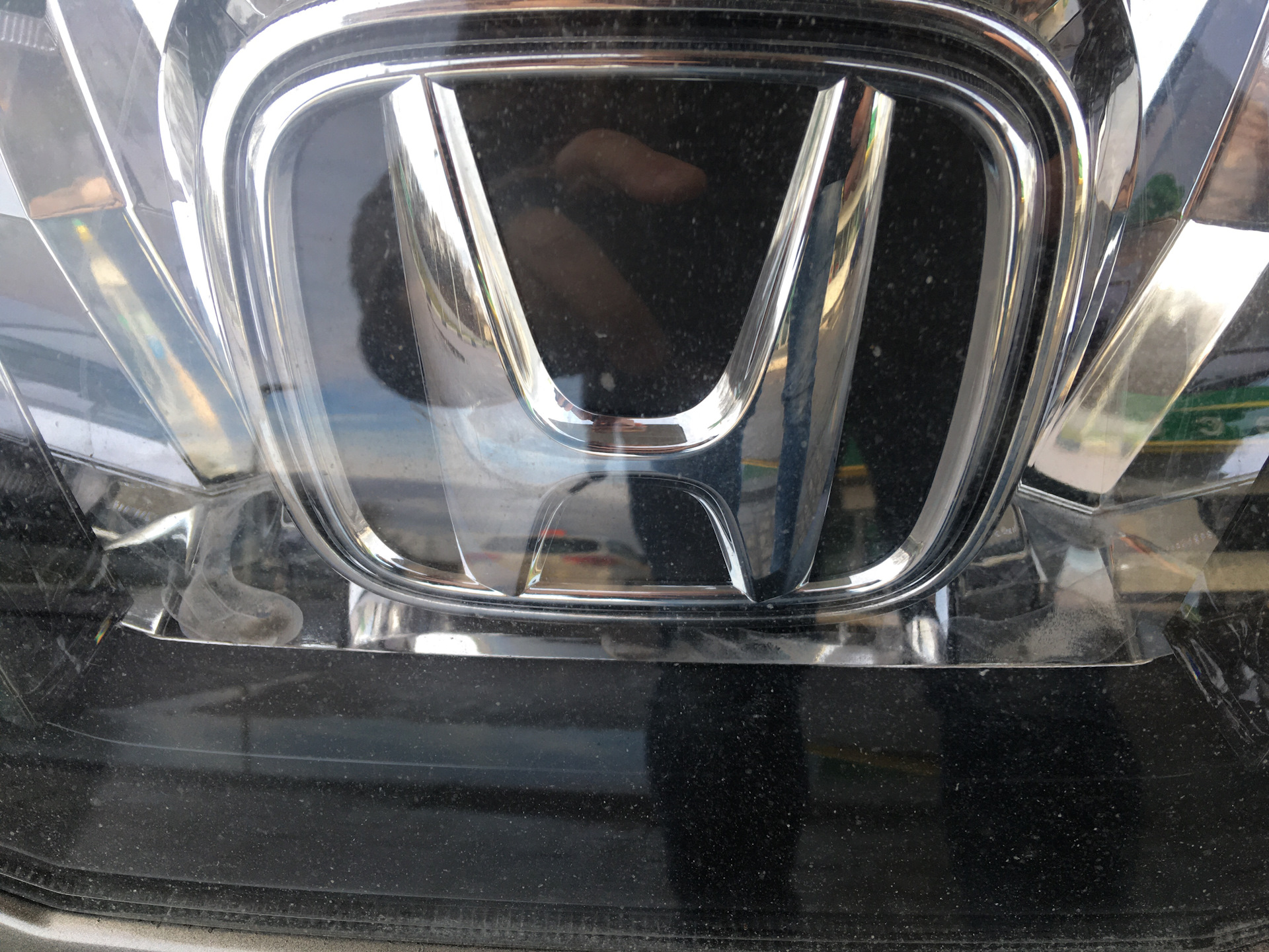

Ребят привет всем 👋Как убрать подтеки вокруг эмблемы?И запотела рамка под лобовым стеклом вин-номера, такое как устранить?)
Люстру греть, разбирать, дист.водой смывать осторожно, сушить и собирать обратно.
Где-то разгерметизировалась люстра значит:(
Ок 👌
Такая же хрень в люстре, после мойки подкапотки пена осталась, отпиши потом как избавился
Ok 👌
если смывать, то только дистиллированной водой
Тоже думал, спасибо)
Подтёки трудно убрать, не в коем случае не нужно тереть, покрытие очень нежное царапается только так. Максимум попробовать струёй воды смыть.
Ок, спасибо, попробую.
Посмотри в нише под стеклом, не забились ли дренажные отверстия, которые воду выводят под машину
