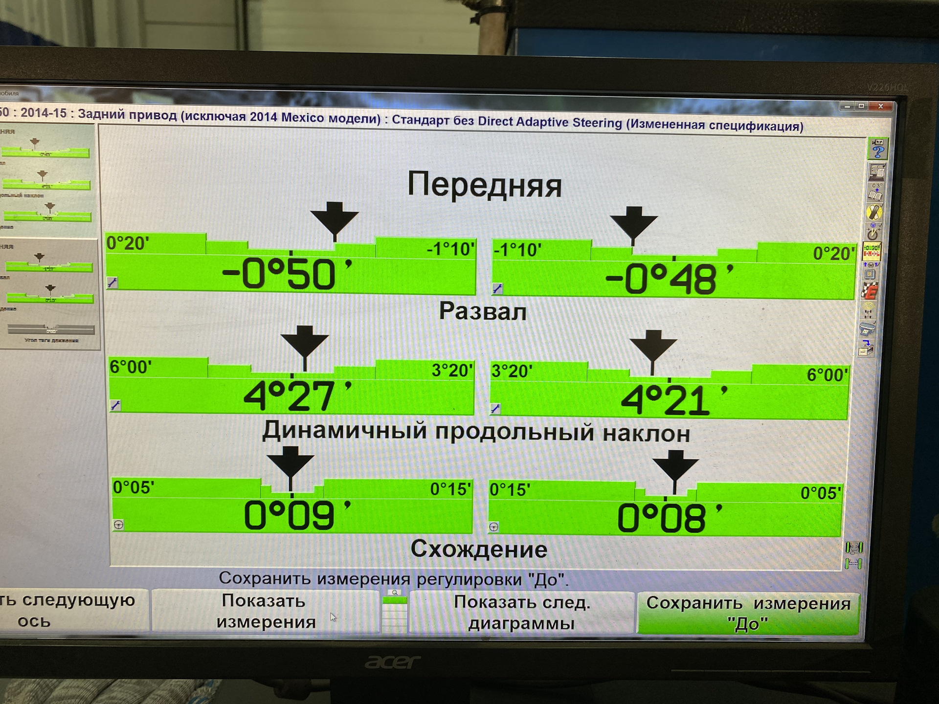

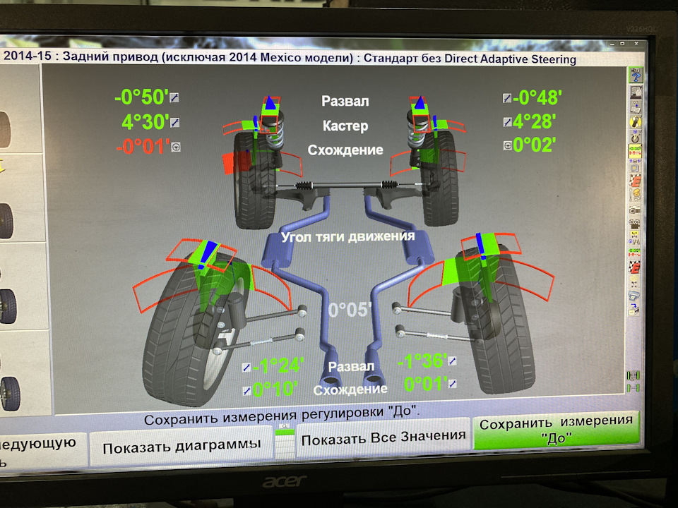

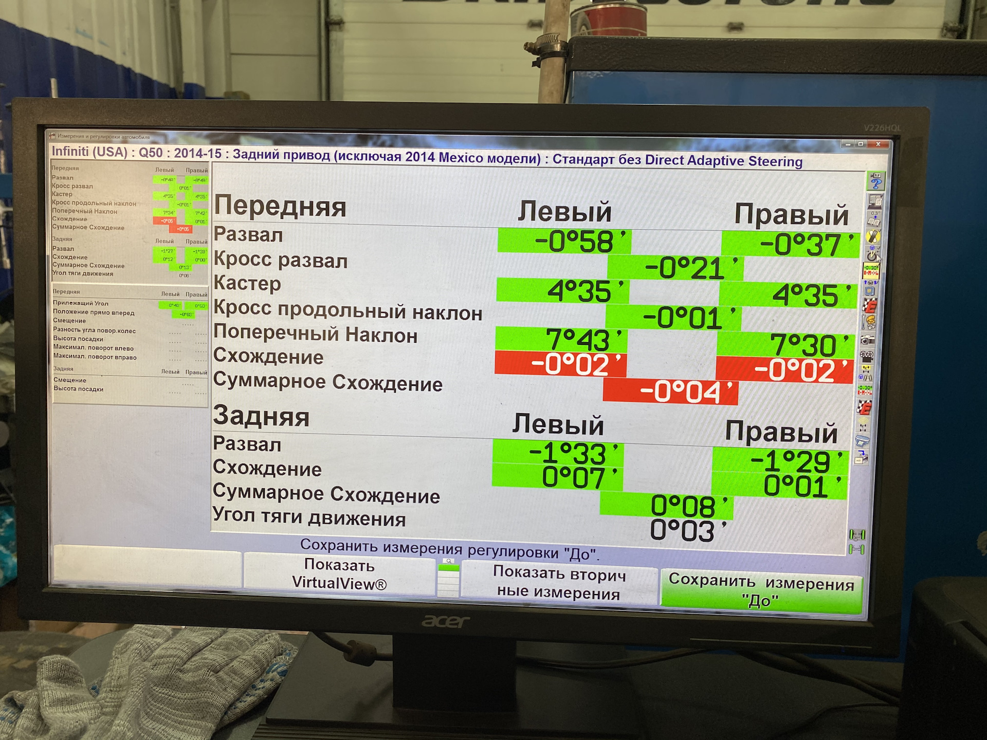

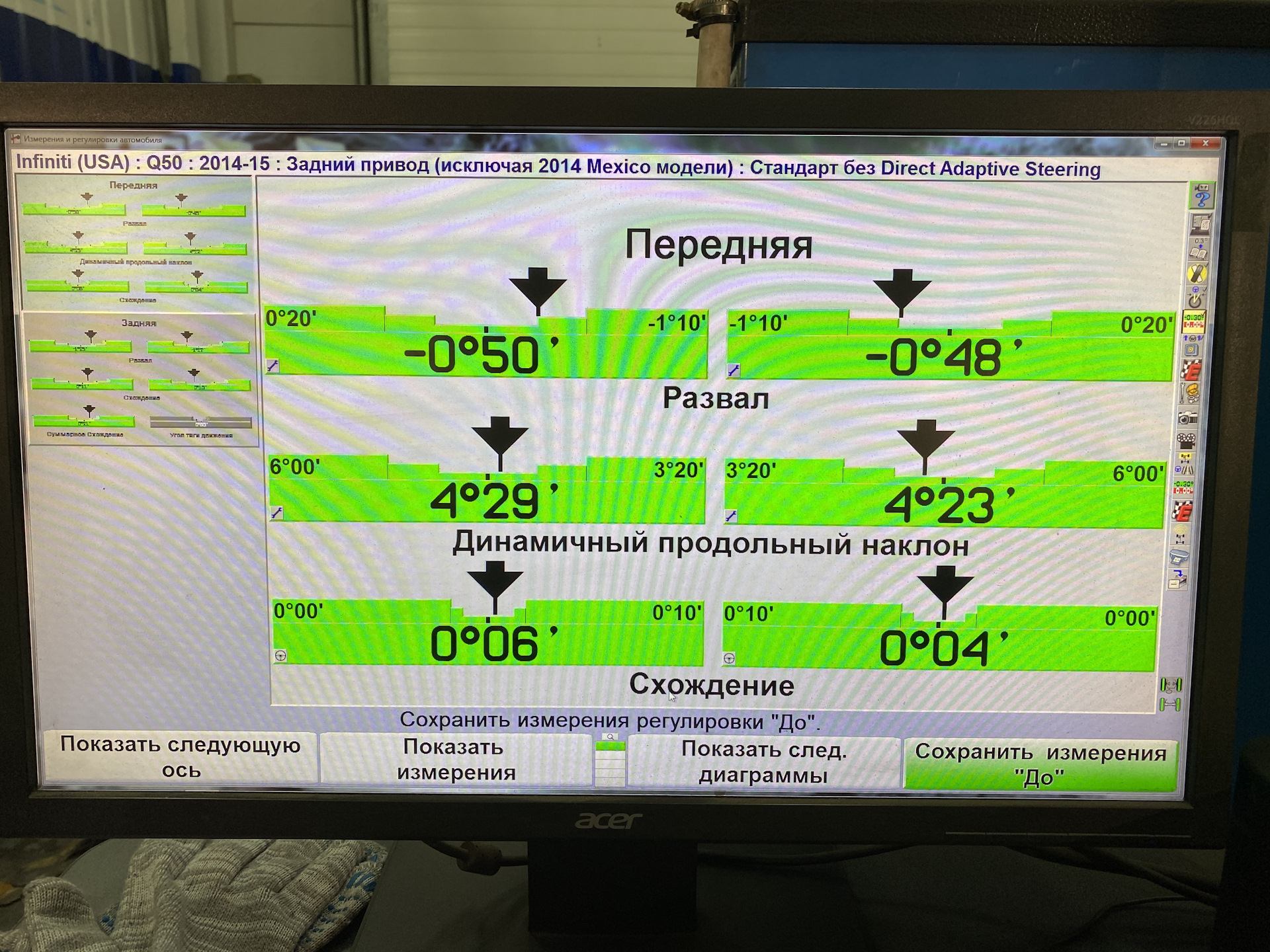

После всех манипуляций с подвеской и после замены резины решил поехать сделать развал.Вроде как, по словам развальщика со стажем 12 лет, не было чего-то криминального, но все равно немного поправили.
