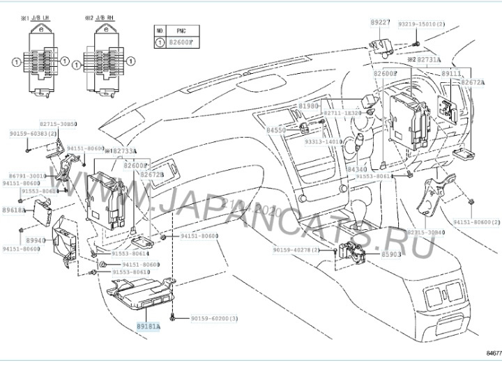

Запчасти на фото: S4558

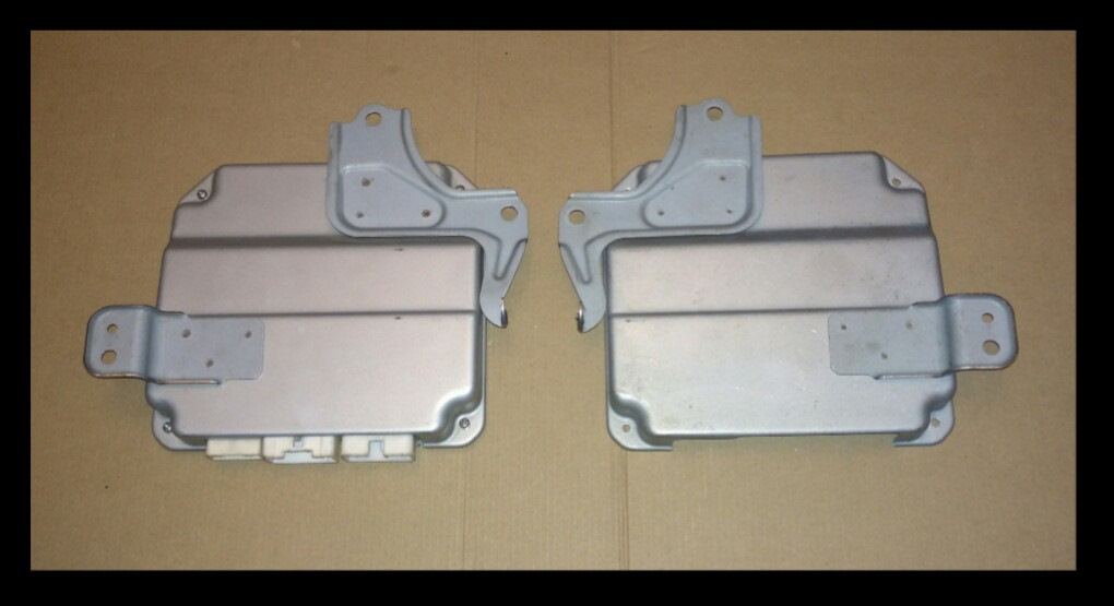

Блок vgrs можно контрактный взять праворульный, должен подойти. Они недорогие.
Не подойдёт праворульный блок. Вылезут ошибки по несовместимости с EPS и ECB.
И с леворульным блоком от гибрида будет такая же ситуация.

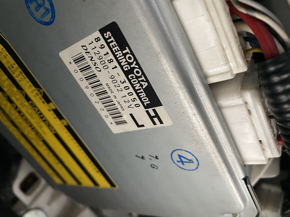

Значит нужен именно такой как стоит? Прочитал что 8918130040 идентичен, не правда?
89181-30040 — блок от праворульного 430. Он даже пропишется и откалибруется. Но при движении потом выскочит сообщение Check VSC.
Понял, спасибо за информацию!
UnknownUser1
А известно какая именно ошибка вылезет ?
C префиксом U. Что-то формата "lost communication".
Интересно бы поизучать (пока все дома😂) в принципе блоку вгрс должно быть пофиг на расположения руля. Если прошивки не совпадают, блоки вообще не должны подружиться.
UnknownUser1
Этот блок встаёт и работает! Сам езжу с таким
Он не может встать, т.к. кронштейны на корпусе зеркально развернуты, его даже закрепить не получится. Нужно, как минимум, вынимать плату и переставлять ее в родной корпус. Да, работать праворульная плата будет, но VSC её не примет.
Я крышку перекинул и все))) ошибок нет.
UnknownUser1
Признаю! Ошибка действительно выпрыгивает. VSC ругается!
Это который под акб или в бардачке?
89181-30040 — это тот, что в районе бардачка расположен.
Номер ошибки есть? P/s — это контрольная лампа электроусилителя рулевого управления.
Нужно сделать диагностику Техстримом.
К сожалению не имею провода, только заказал. Но если заглушить и завести заново авто, p/s пропадает, остаётся только вгрс ошибка c1289
С1289 — это код не VGRS, а блока VDIM, указывающий на то, что нет связи с блоком VGRS. При этом у блока VGRS должен быть свой код неисправности, вследствие которого возник С1289. Если же блок VGRS вообще не виден на диагностике, или его код имеет постфикс B1-B4, то он скончался безвозвратно.
