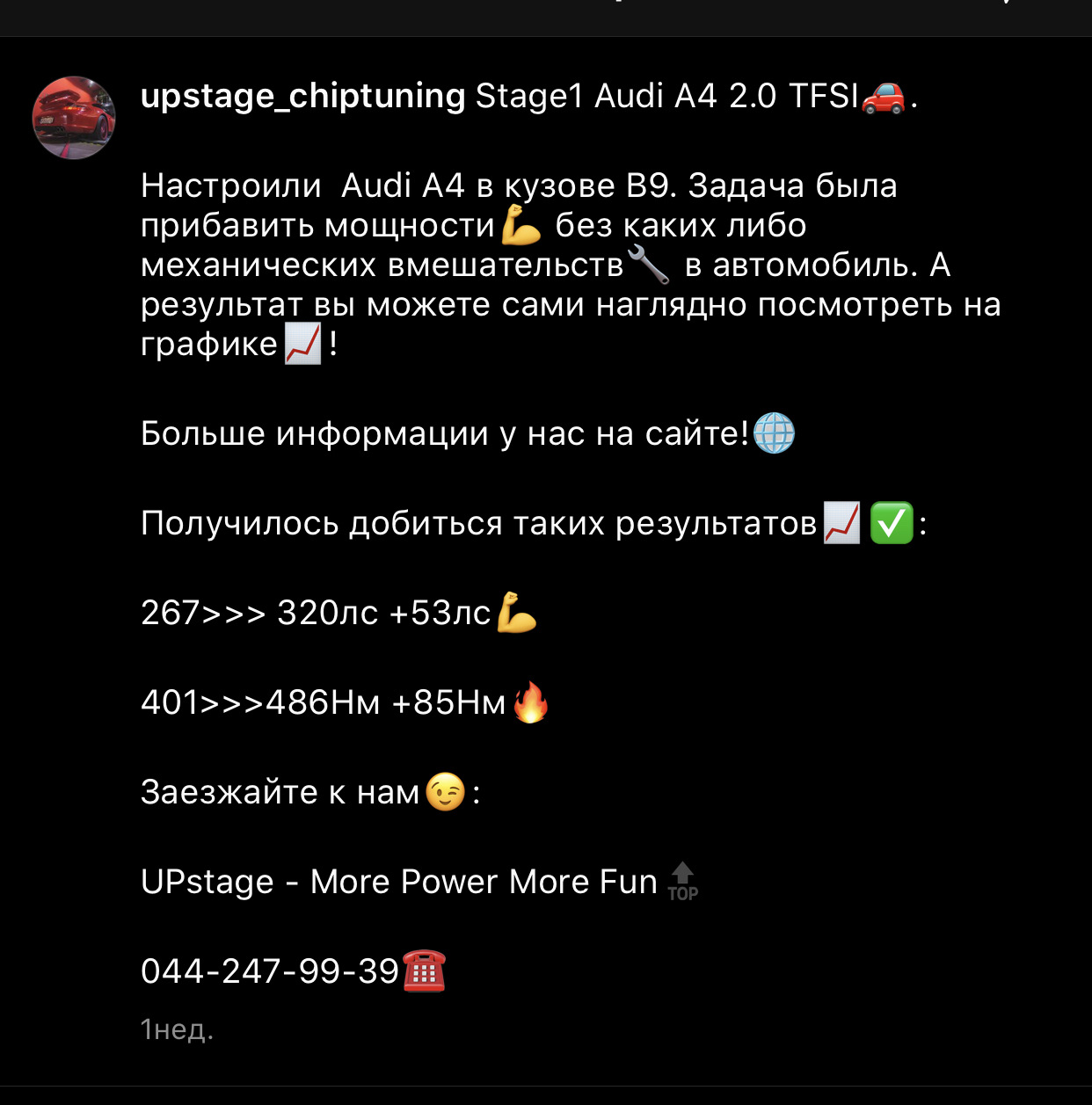

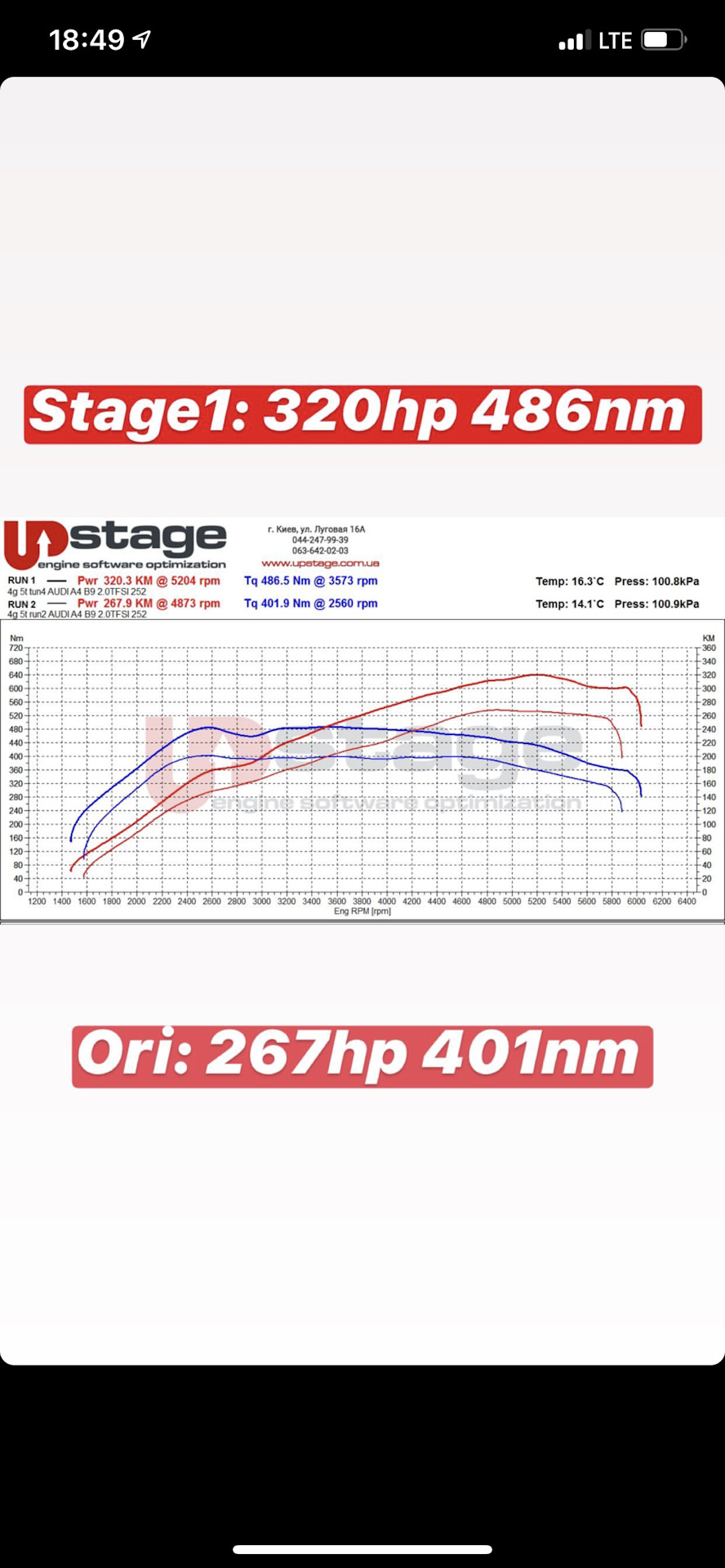

По замерам выше наглядно видно какой держит, другой вопрос сколько проедет.) Из мат части так: DL501 — для Audi с продольными двигателями от 2 литров и с полным приводом. Выдерживает максимальный крутящий момент до 550 Нм. — это для В8. В новом поколении В9 её заменила DL382Q. По тех. спецификации выдерживает 400 Нм. DQ-500 — для поперечных двигателей с передним, либо полным приводом и двигателями от 2 литров (Audi Q3, VW Tiguan).
Тюнеры говорят что момента держит до 600, но это вряд ли можно проверить, хотя товарищ на stage 3 500+ н.м., проехал под 50тыс.км и вроде всё гуд, пока держит. Люди чипуют и пока ни кто не жаловался.

В работе робота на St.1 все норм? Вибраций дополнительных минимальных не ощущается?
У меня 2,0TDI 190лс/400Нм. Думаю о чипе Revo St.1 дает 240лс/500Нм/
Думаю, как оно будет?) или не стоит))
