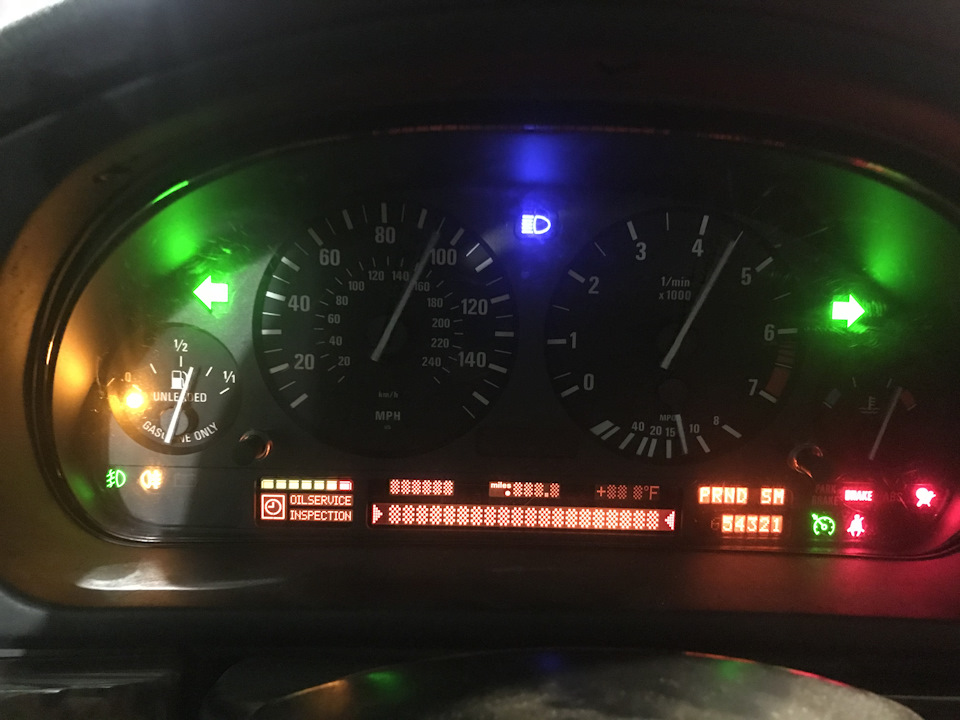

У меня стоит. приборка от х5 2006 г.в., разумеется не кодированная. Соответственно вин и пробег не точный. Также не работает тахометр, и эконометр . Плюс ко всему, двигатель у меня стоит м50б20 с е34. В которой нет такого количества различных блоков. АБС работает.
Теперь мы подходим собственно к первой части вопроса. При кодировке приборки я буду указывать свой вин. Как я понимаю это даст мне мой пробег и вин в приборке. Но если у меня стоят совершенно другие мозги, а именно мотроник 3,1. 405. Следовательно и сигналы датчиков другие. Это понятно.

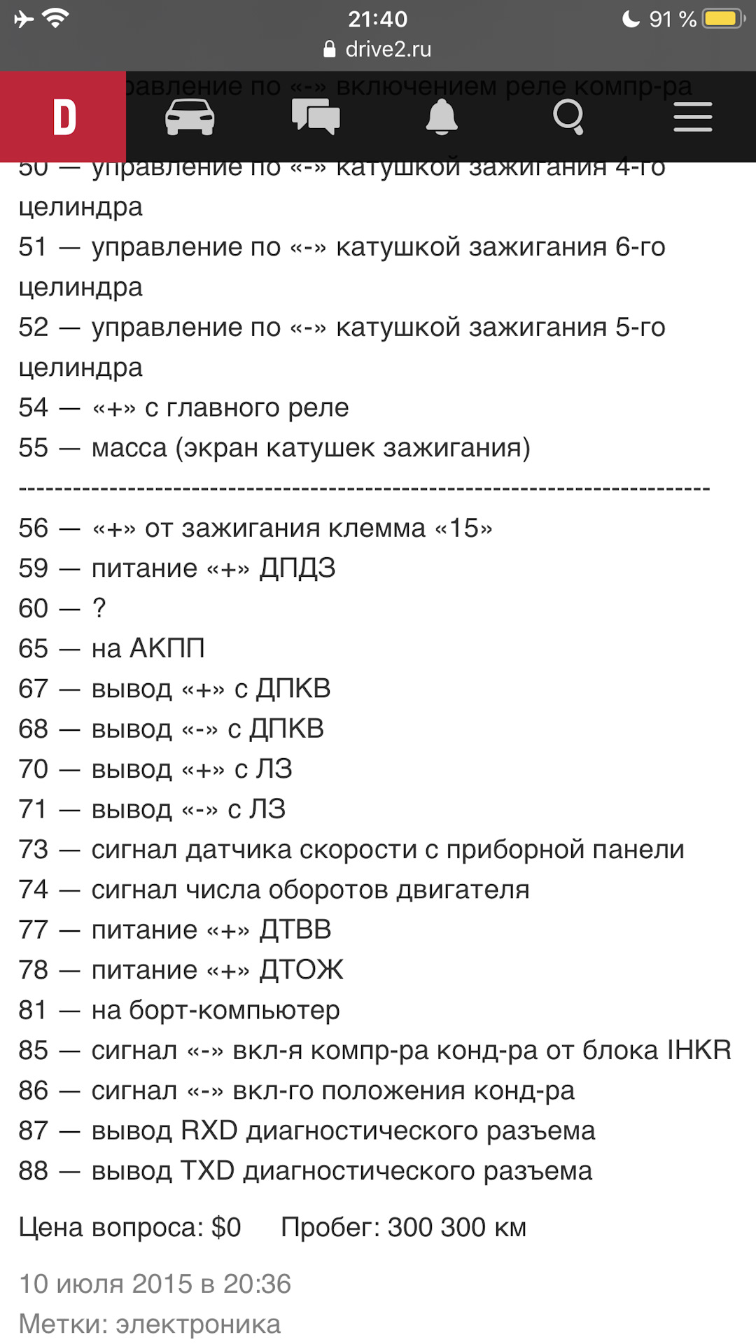

Часть вопроса номер два. Изучив распиновку мотроника увидел, что на ноге 74 сигнал тахометра, а на ноге 47 сигнал эконометра. Могу ли я пустить их на приборку или номер этот не пройдёт. Собственно для меня не так важен эконометр, как тахометр.

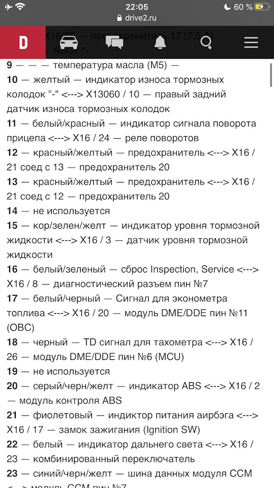

чтобы заработал тахометр, для начала нужно отключить все что связано с CAN.
если есть бобер то это делается элементарно в coding блока ike

Есть на ней провод для тахометра. Приборка на три штекера?
вроде бы нашёл распиновку приборки. На днях посмотрю.
Я так понимаю DME у вас старый до 1995. Приборка, напротив, свежая. Старый DME не даёт сигналов в САN шину. Аналоговый сигнал тахо должен идти чёрным проводом на 3 пин голубого разъёма приборки, CAN taxo в настройке IKE нужно выключать. Сигнал длительности впрыска, для расчёта вгновенного расхода, приборка тоже получает по CAN, скорей всего на этой приборке приёма аналогового сигнала впрыска не будет, по этому с большой вероятностью расходомер вы не оживите с этим блоком мотора.
Он меня мало интересует. Расходомер. За ответ спасибо большое.
