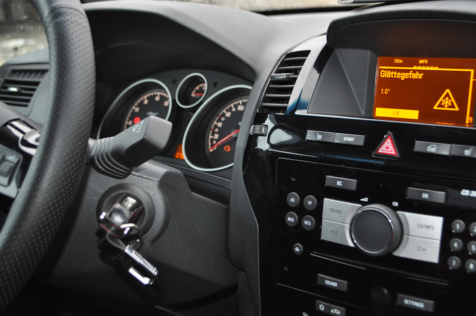

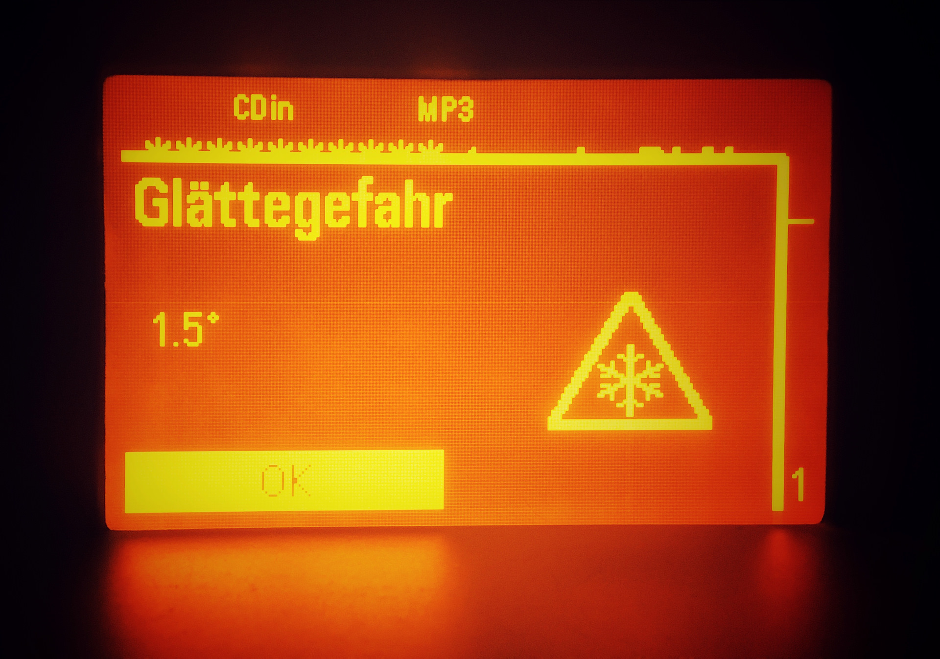

Многих автовладельцев раздражает предупреждение о гололеде, которое сообщением выводится на экран БК. А предупреждение ведь очень полезно, если Вы едите в гористой местности! В низинке ведь может и подморозить…
Но, сегодня, просто рассмотрим как же это сообщение отключить/включить.

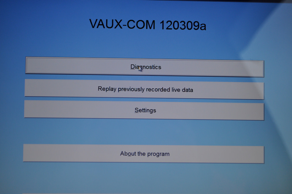

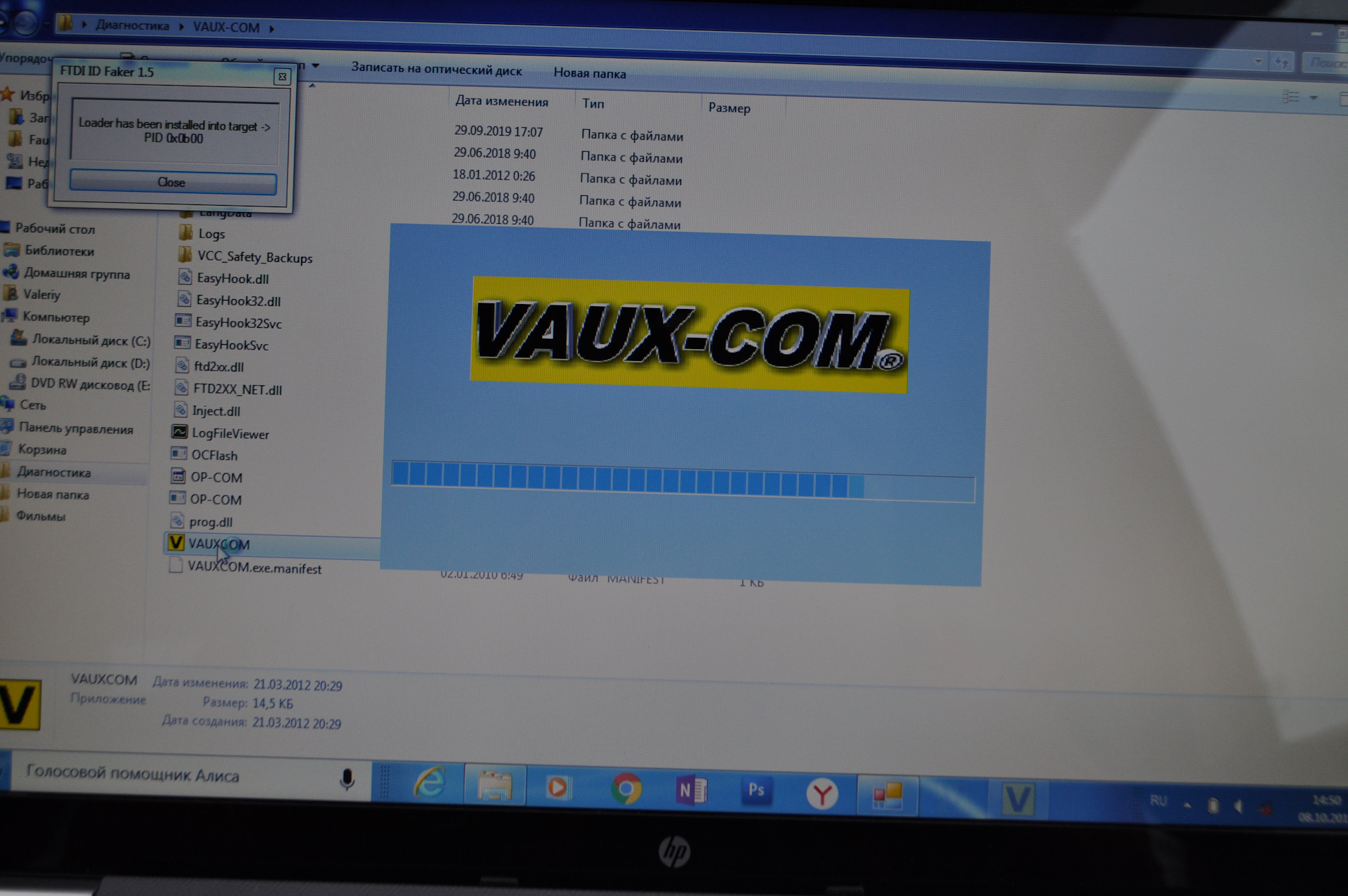

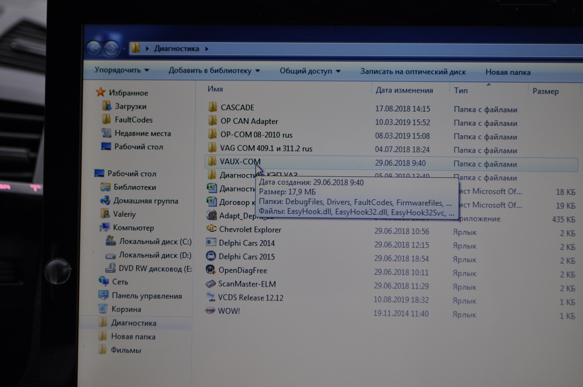

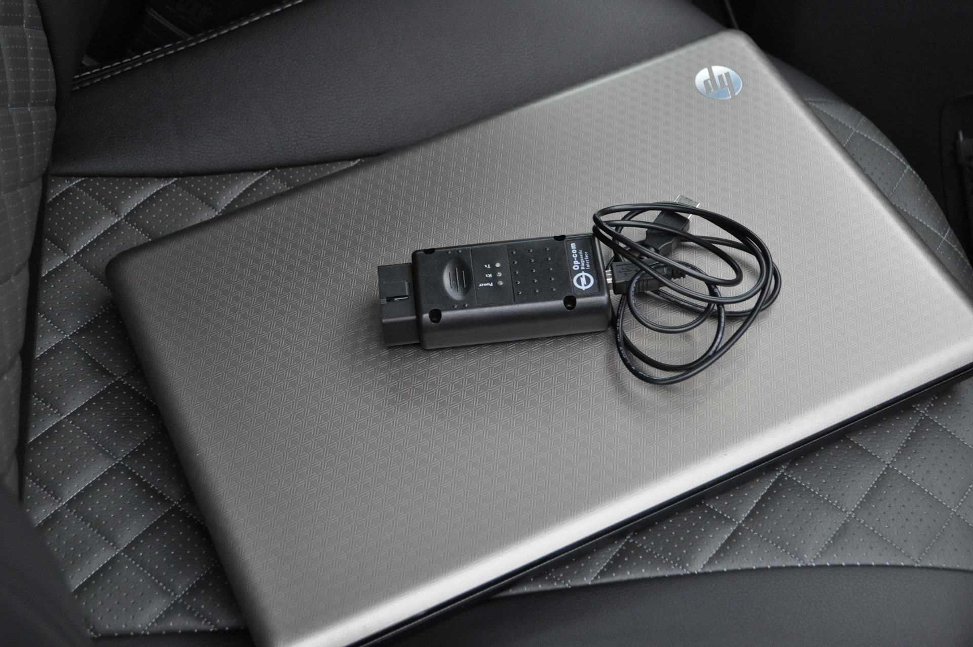

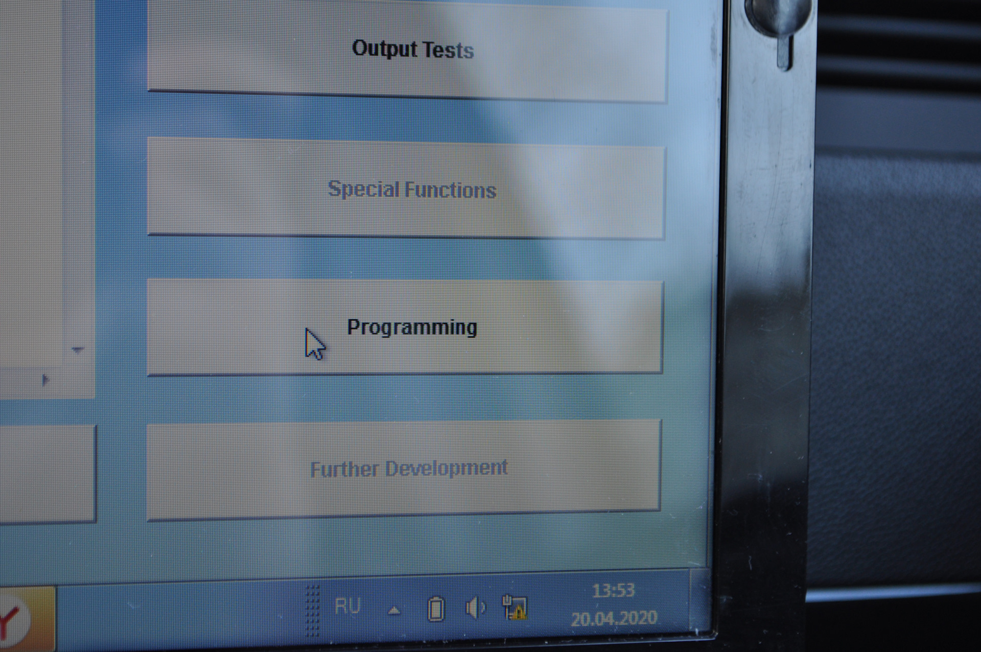

Открываем программу VAUX-COM.
Нажимаем Diagnostics.

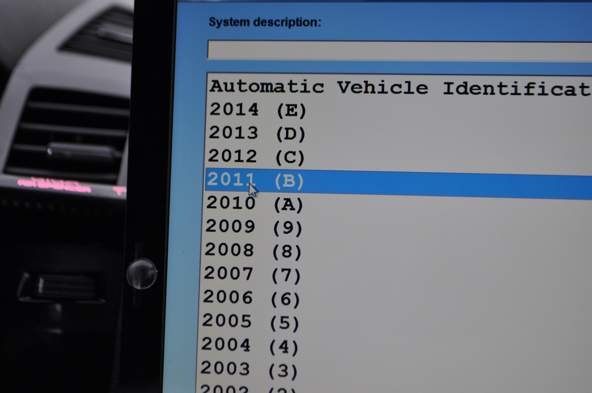

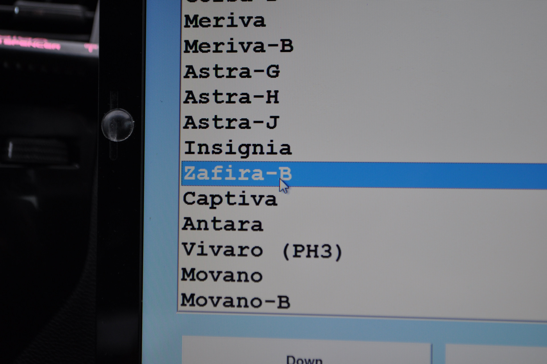

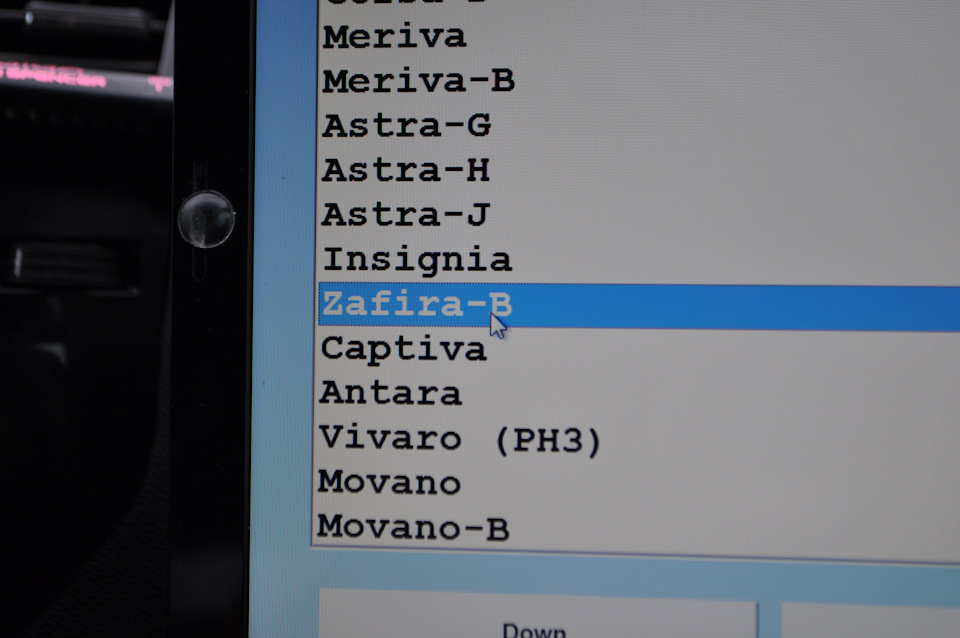

Выбираем год автомобиля.
Выбираем модель автомобиля.

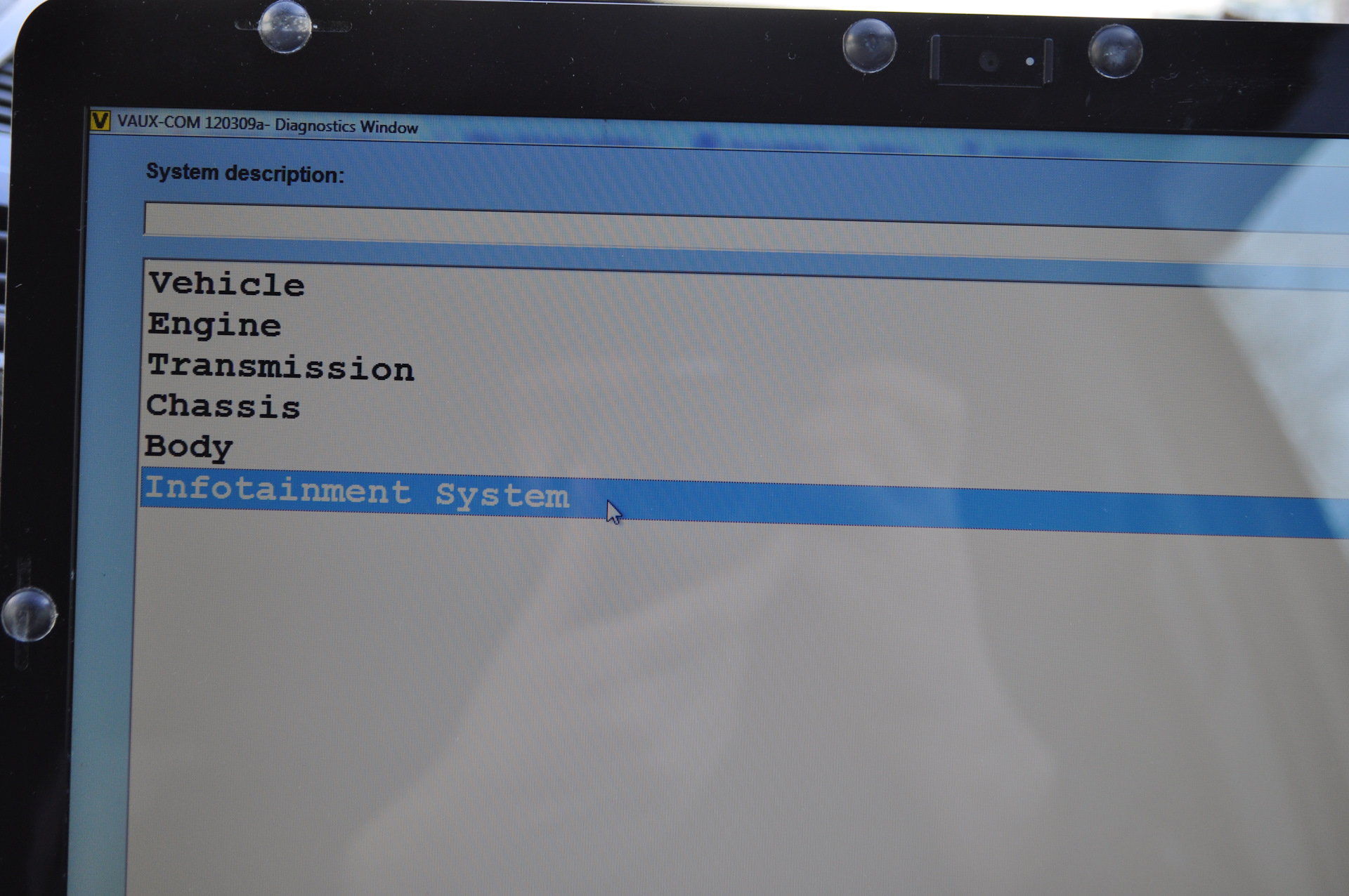

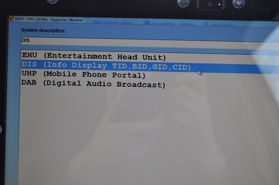

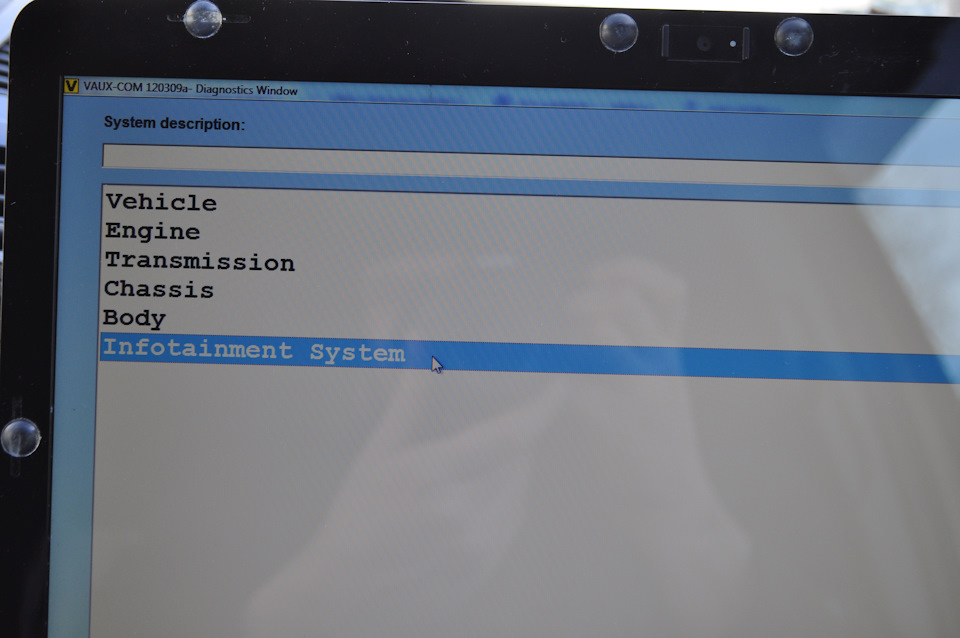

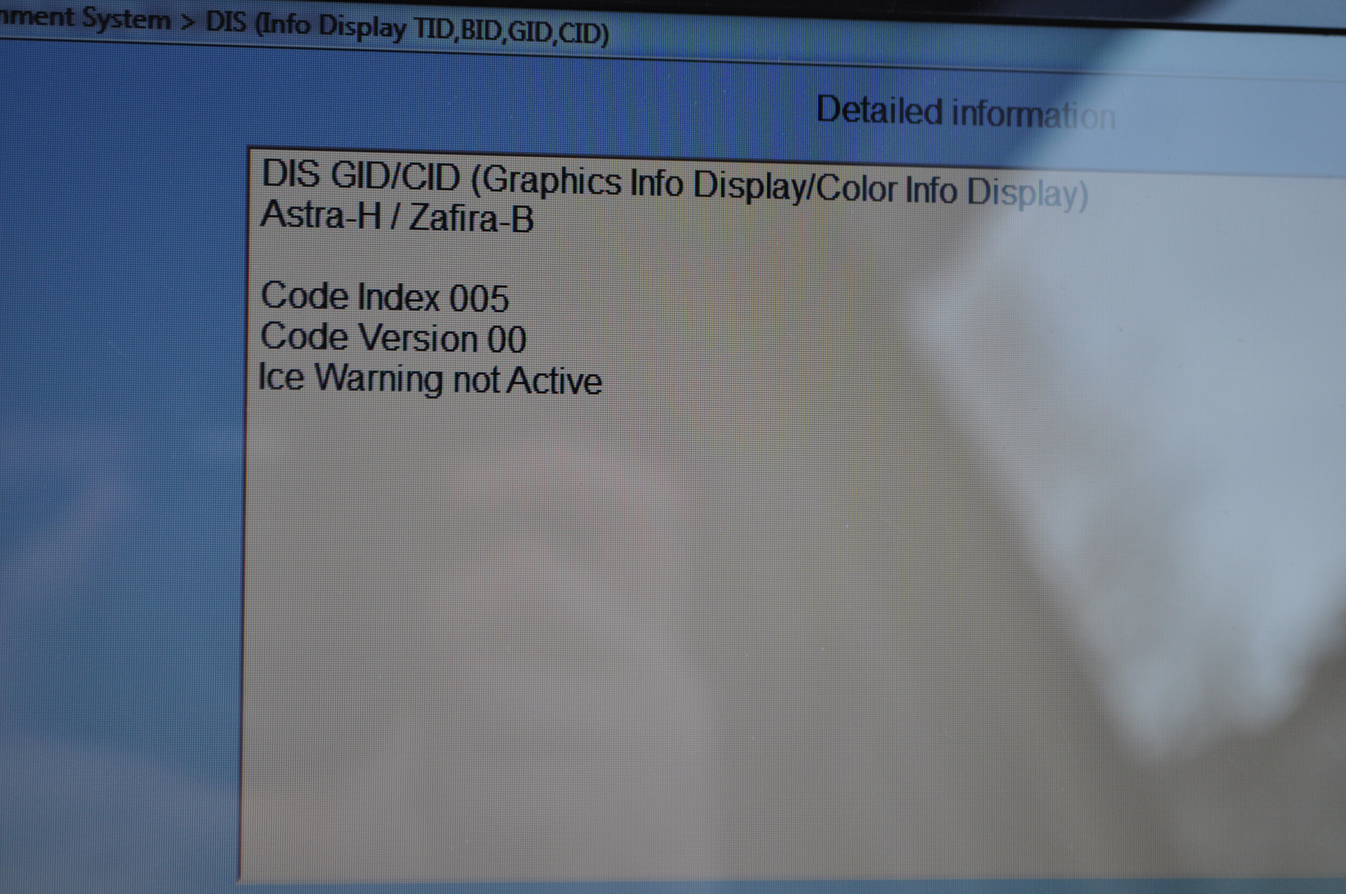

Нажимаем Infotainment system.

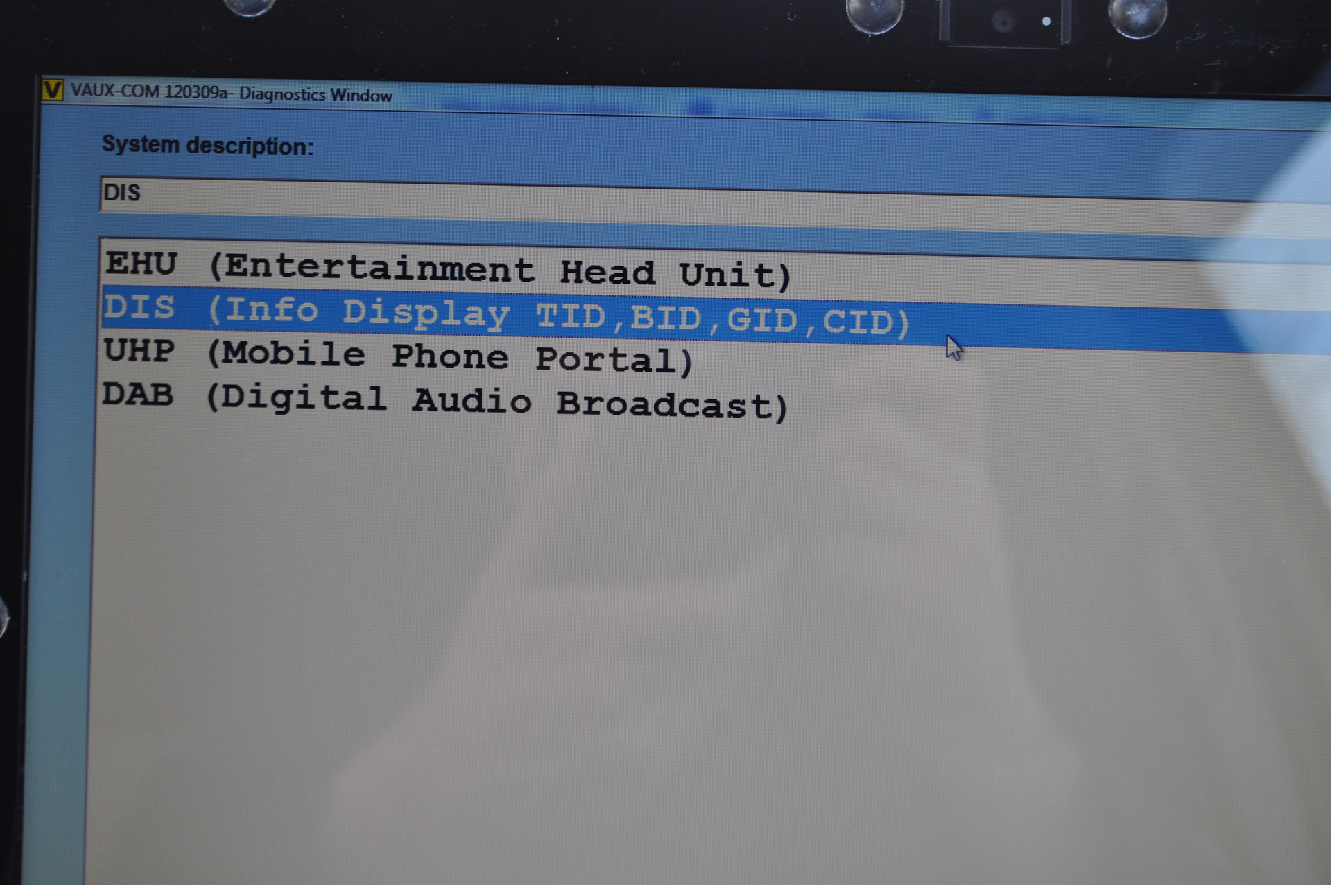

Нажимаем DIS.

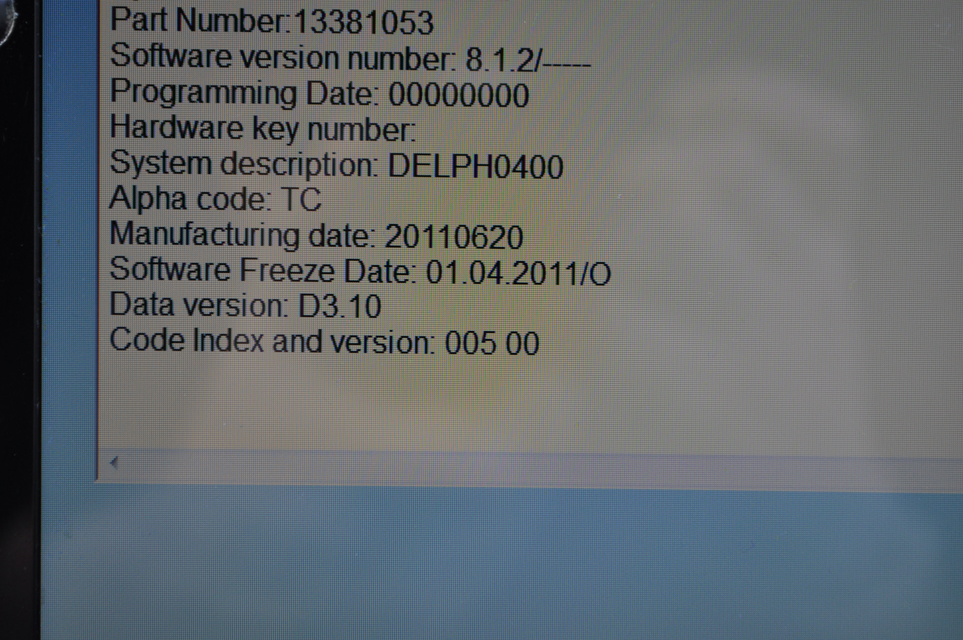

Запоминаем какой установлен Code index and version.

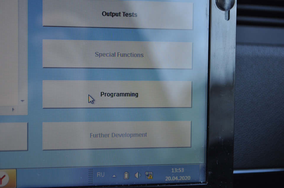

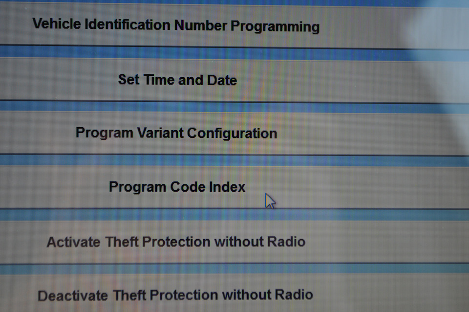

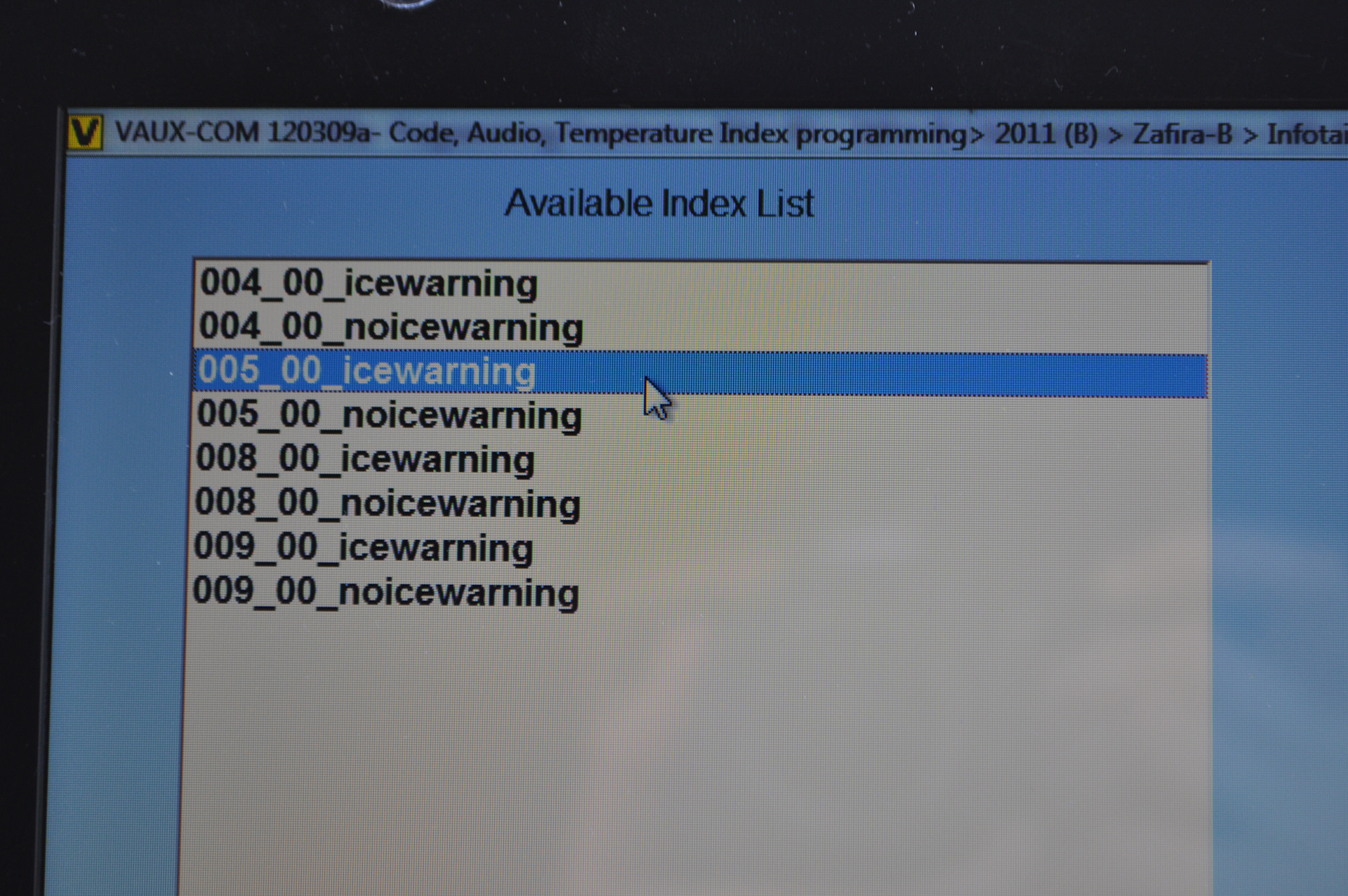

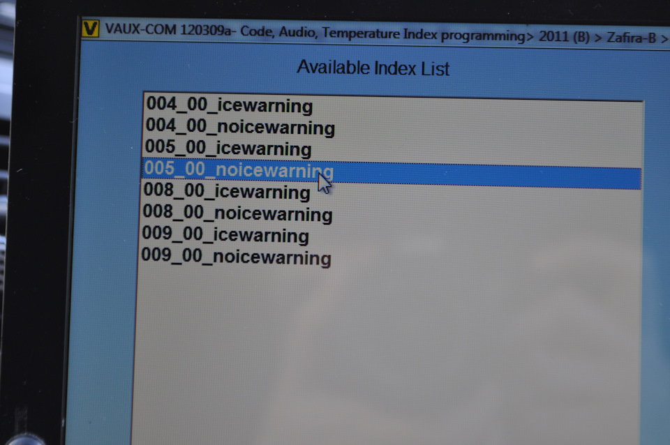

Нажимаем Programming.
Выбираем Program Code Index.

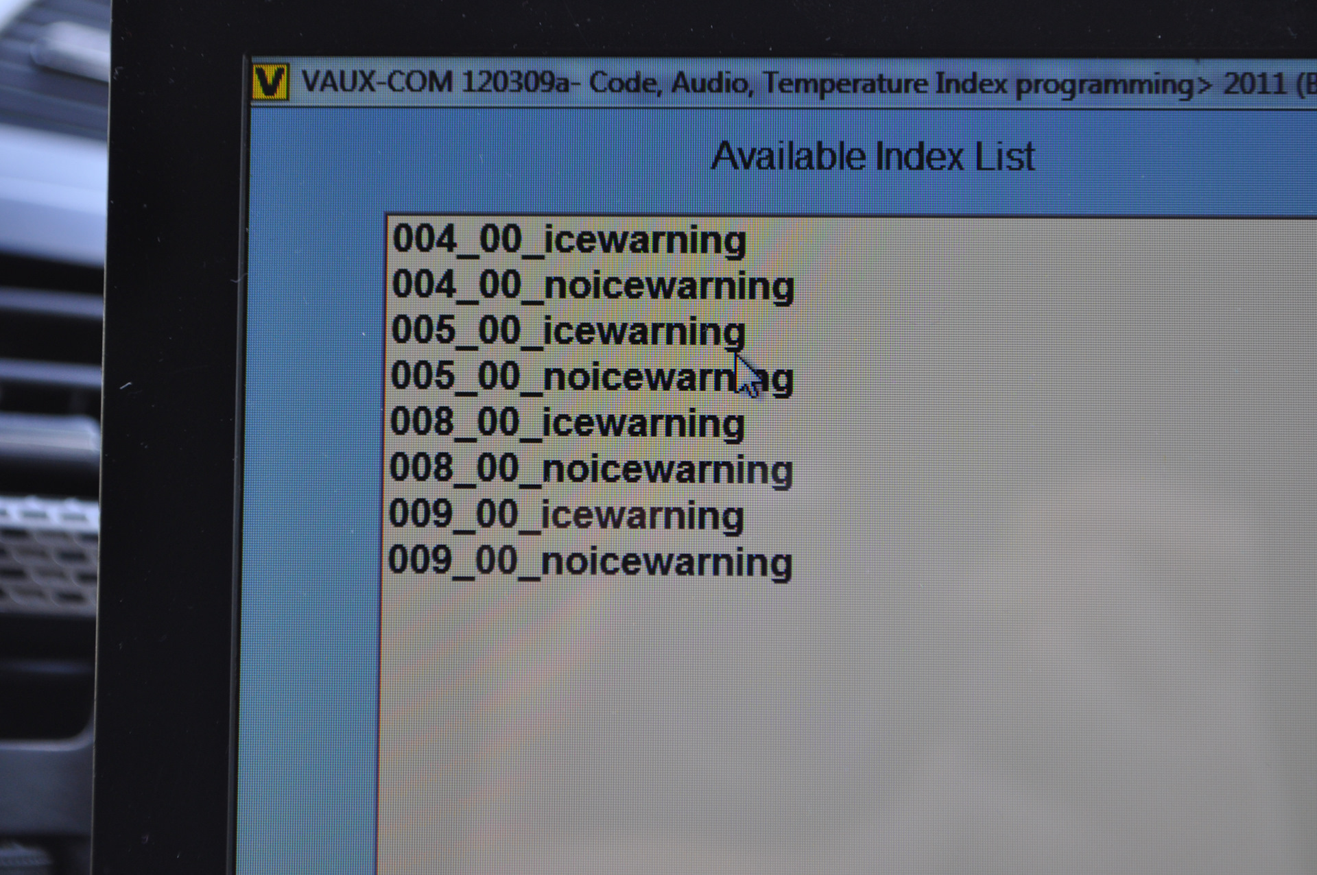

В открывшемся левом окне программы выбираем тот же самый Code index, с той лишь разницей, что версия сейчас будет другая и будет присутствовать надпись noicewarning, если вы желаете данное сообщение убрать с экрана БК / если сообщение о гололеде необходимо включить, то выбираем Code index c надписью icewarning.

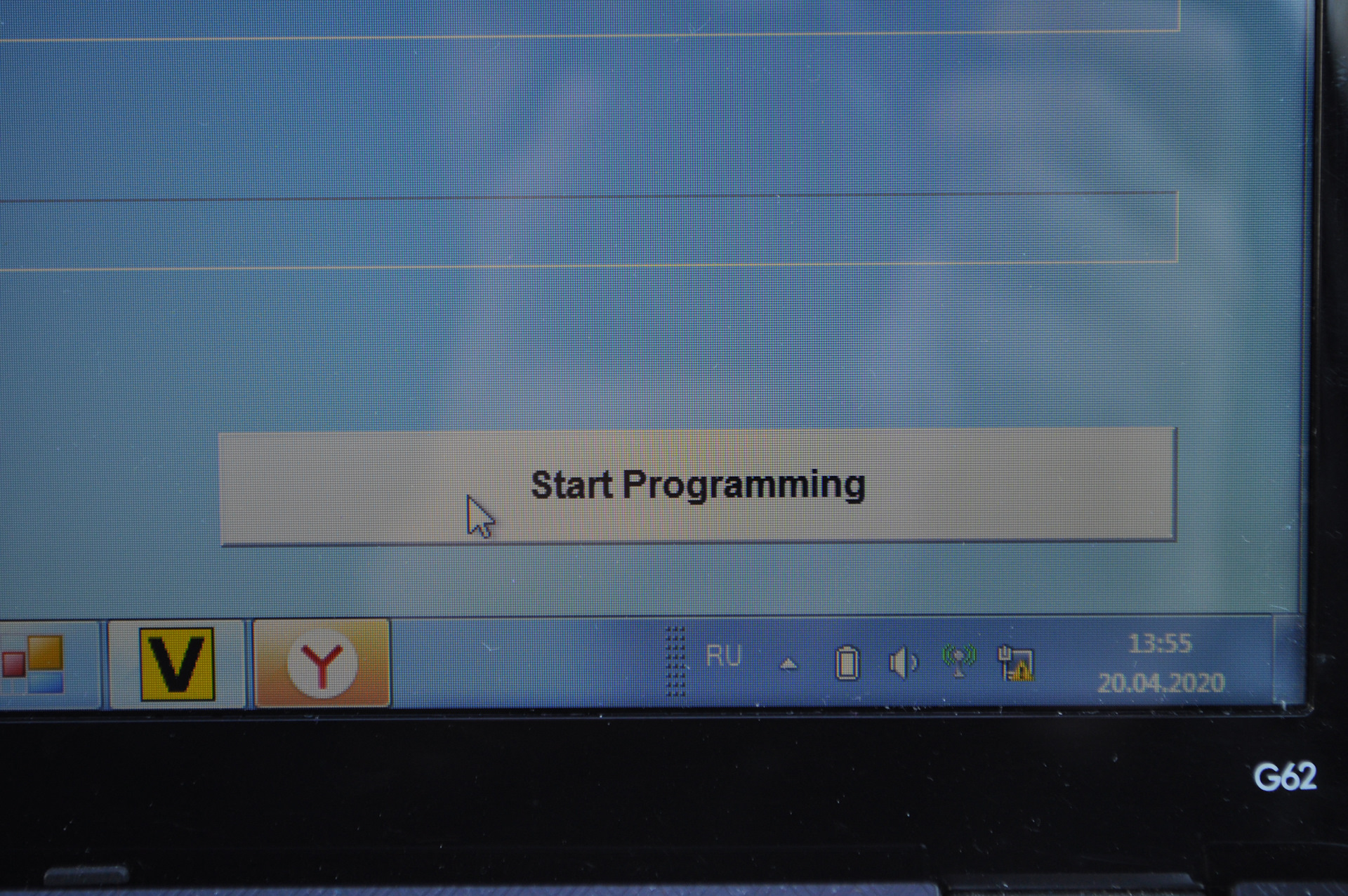

Нажимаем Start Programming.

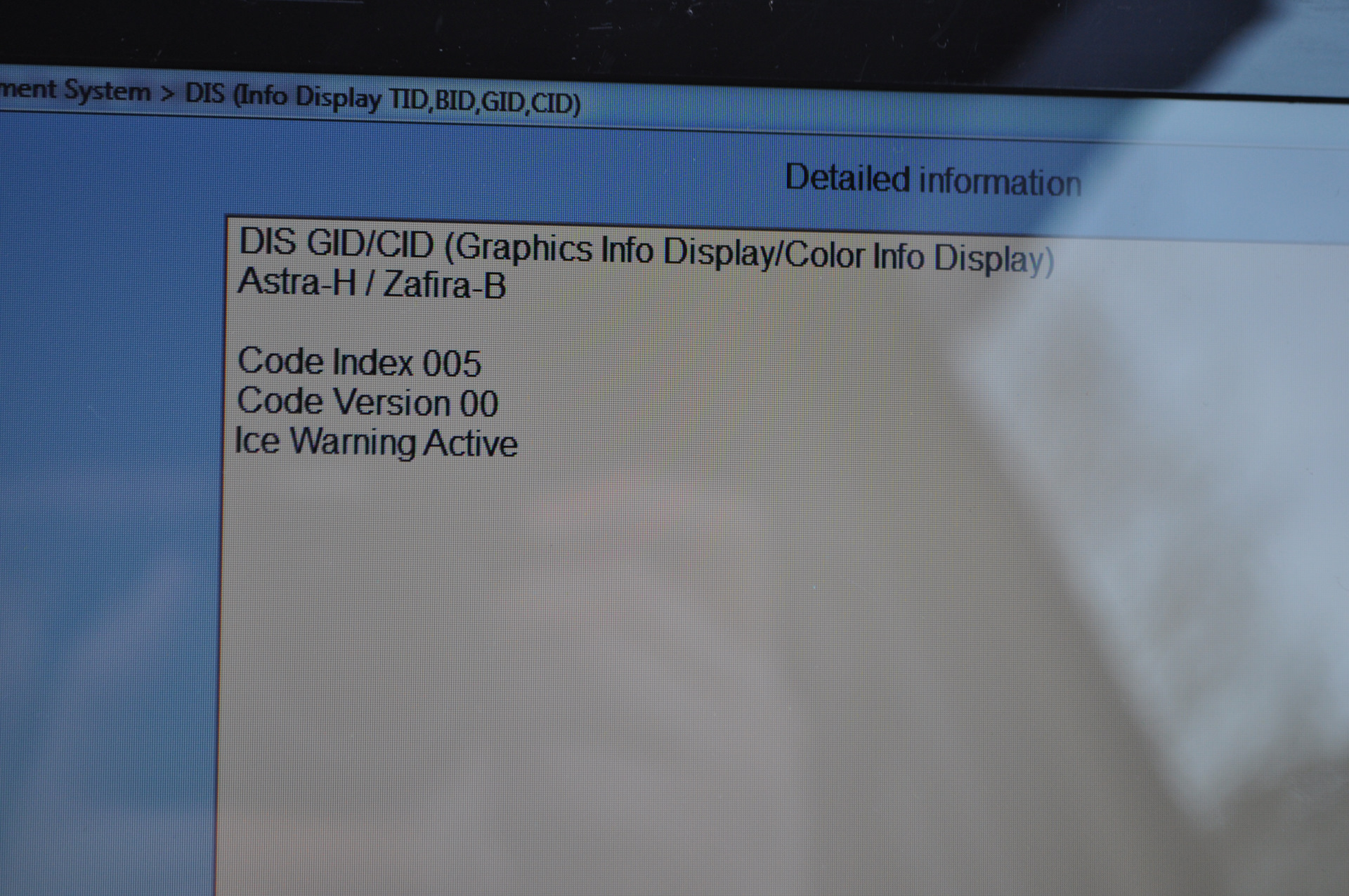

Если все прошло удачно, то предупреждение о возможной скользкой дороге на экране БК вы не увидите / предупреждение о гололеде будет выводиться на экран БК, если температура на улице будет находиться в диапазоне от -3 до +3 градусов.

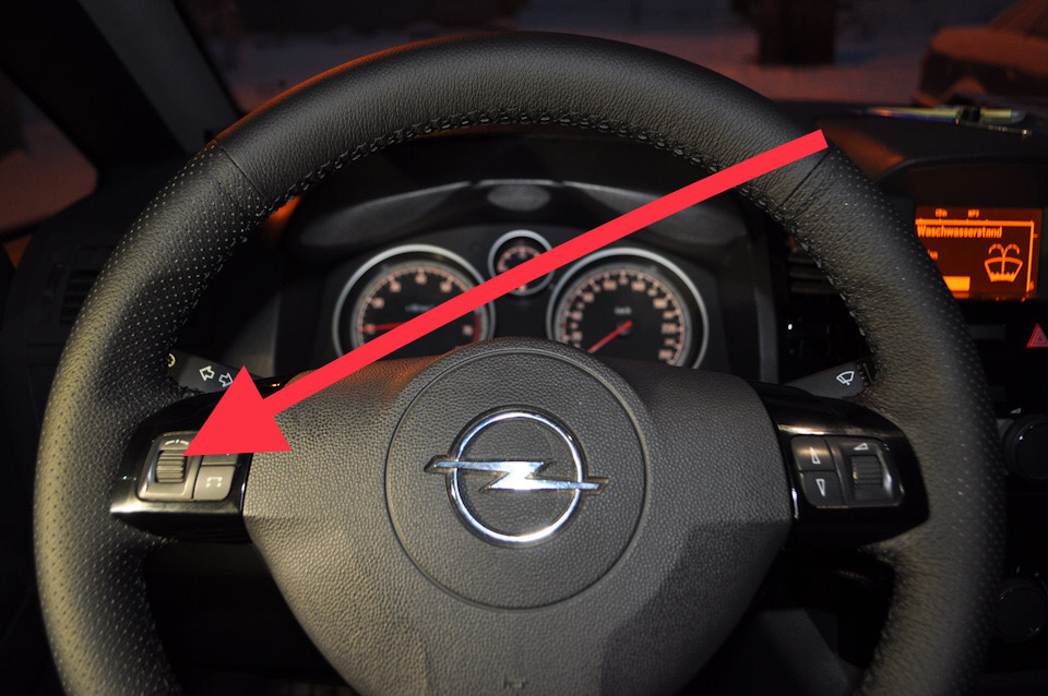

Я изначально тоже отключил, а потом через время вернул обратно. Нажать левую крутилку на руле труда не составляет.

Да ладно тебе. Левую клавишу на руле нажал и нормально!
Дааа?
Ага! Вот эту!
Дааа?
Да, вот эту!
