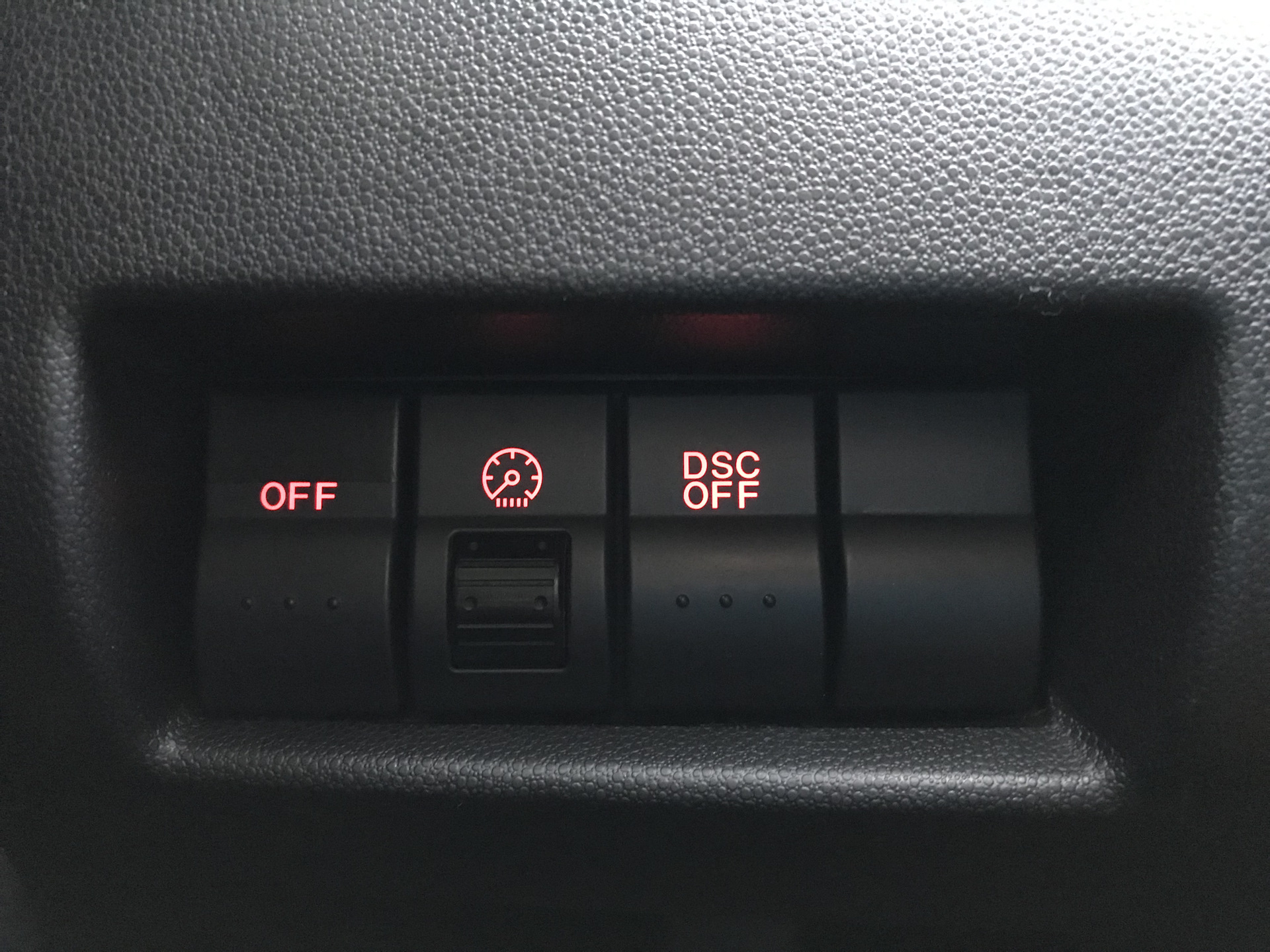

Кнопка Старт-Стоп. Изначально планировал купить кнопку СТАРТ-СТОП с Али-Экспресс, но в большинстве случаев продавались кнопки с силовым блоком, который в моем случае не нужен. Переплачивать за ненужные детали не хотелось, к тому же ожидание кнопки в связи с вирусом затянулось бы на долго. Поэтому кнопку старт-стоп расположили в свободном месте, рядом с кнопкой DSC OFF. Собственно купили точно такую же кнопку (спасибо Cathrin-2Karman1), которая никаким образом не выделяется. В будущем планирую закрасить надпись, чтобы сохранить вид заглушки.
Поскольку замок зажигания больше не используется, то в личинку замка вставил отрезанный ключ, разъем замка отключил. Долго думал, чем закрыть замок, решение оказалось очень простым и очень красивым. Кусок черной кожи, вставленный перед замком отлично натягивается и выглядит незаметно. Отключение замка осуществляется после полной настройки сигнализации

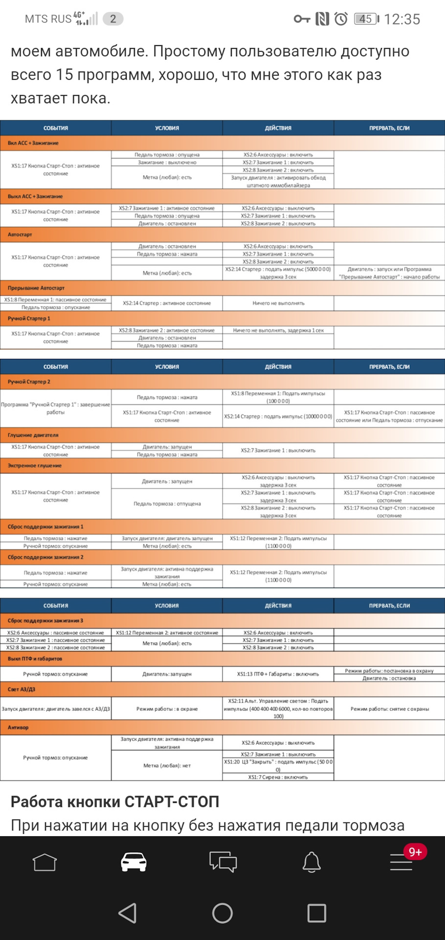

ГИБКАЯ ЛОГИКА
Что такое гибкая логика? Это набор настроек, с помощью которых можно быстро и безопасно расширить функции системы, причем для этого не нужно разбираться в программировании. Гибкая логика состоит из программ, каждая из которых выполняет одно или несколько действий. Действие выполняется только в том случае, если происходит событие, а режим работы охранного комплекса и внешние параметры соответствуют условию.
В программе гибкой логики есть следующие элементы: Событие, Условие и Действие.
Событие: это то, что запускает программу гибкой логики
Условие: это то, что должно быть активно, чтобы событие запустило действие
Действие: это то, что происходит при выполнении программы
Специалисты, которые впервые сталкиваются с гибкой логикой, часто путают событие и условие. Событие — это то, что происходит мгновенно: включение зажигания, открытие двери, срабатывание датчика удара. Условие — это текущее состояние охранного комплекса, автомобиля или внешней среды: зажигание включено, открыта дверь и т.д.
Если кому-то хочется получше узнать о гибкой логике, рекомендую прочитать вводную статью
И так, перейдем непосредственно к гибкой логике в моем автомобиле. Простому пользователю доступно всего 15 программ, хорошо, что мне этого как раз хватает пока.

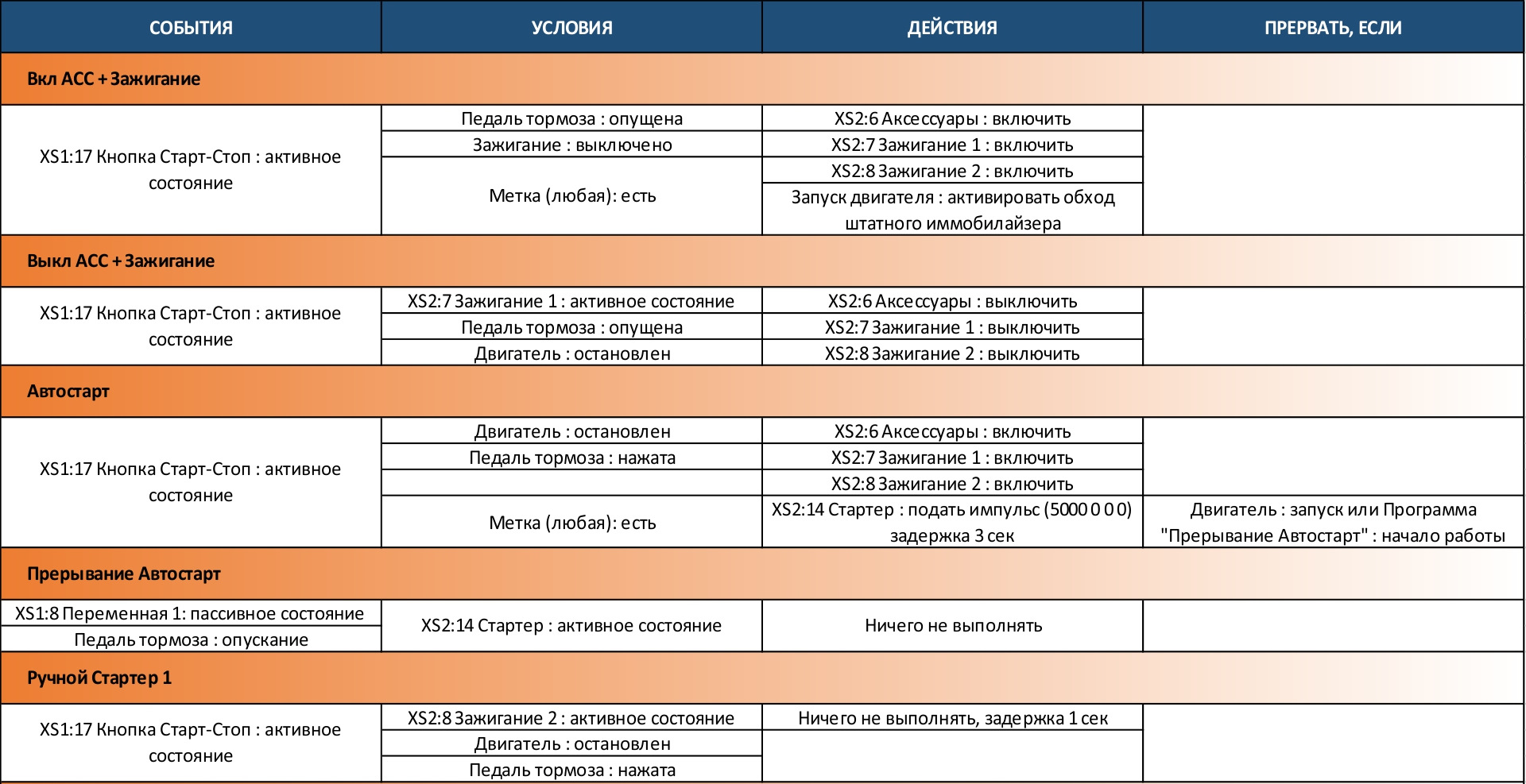

Работа кнопки СТАРТ-СТОП
При нажатии на кнопку без нажатия педали тормоза включаются аксессуары и зажигание. При повторном нажатии на кнопку без нажатия педали тормоза выключаются аксессуары и зажигание.
При одиночном нажатии на кнопку с нажатой педалью тормоза двигатель запустится через 3 секунды. Педаль в этом случае можно не удерживать. Если вдруг передумали заводить двигатель, надо отпустить педаль тормоза в момент работы стартера.
При удержании кнопки с удержанием педали тормоза будет крутить стартером, пока не отпустите кнопку или педаль тормоза.
При нажатии на кнопку с нажатой педалью тормоза во время работы двигателя, произойдет остановка двигателя. Зажигание 2 и аксессуары при этом продолжают работать.
При удержании кнопки более 3 сек без нажатия педали тормоза во время работы двигателя, произойдет остановка двигателя и выключение всех силовых цепей
Итого на управление кнопкой уходит 8 программ. Еще 3 программы уходит на сброс поддержки зажигания при поднятии ручника. Дело в том, что каждая активация ручника влечет за собой активацию поддержки зажигания и, соответственно, невозможность продолжить движение, т.к. опускание ручника либо нажатие на педаль тормоза приведет к остановке двигателя (ключ-то в замке отсутствует).

Здравствуйте! Хотелось бы узнать как реализовали кнопку, к каким контактам цепляли? Спасибо!
Добрый день! Подойдет любая кнопка без фиксации. Можно реализовать по + или -. В моем случае + я взял с питания блока, а сигнальным проводом был вход XS1:17. Все это описано в статье и есть на иллюстрациях
Вместо закрашивания надписи "DSC OFF" можно заклеить черной изолентой буквы DSC — получится подсвечиваемая кнопка "OFF", и не будет путаницы между двумя одинаковыми клавишами.
Думаю, что изолента будет выделяться на фоне остальных кнопок
