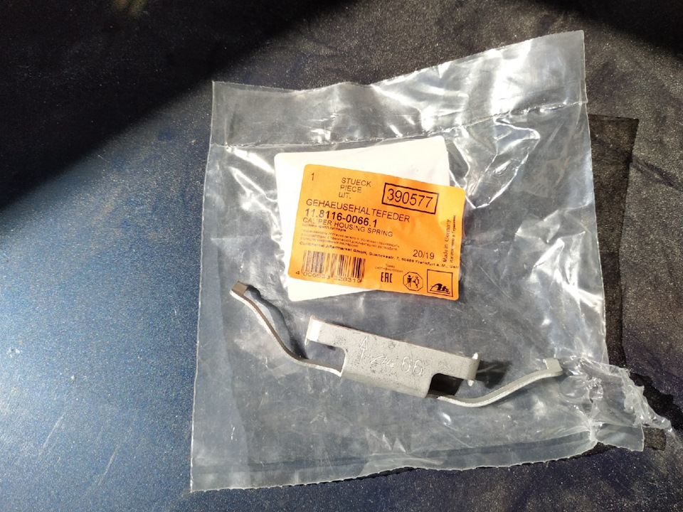

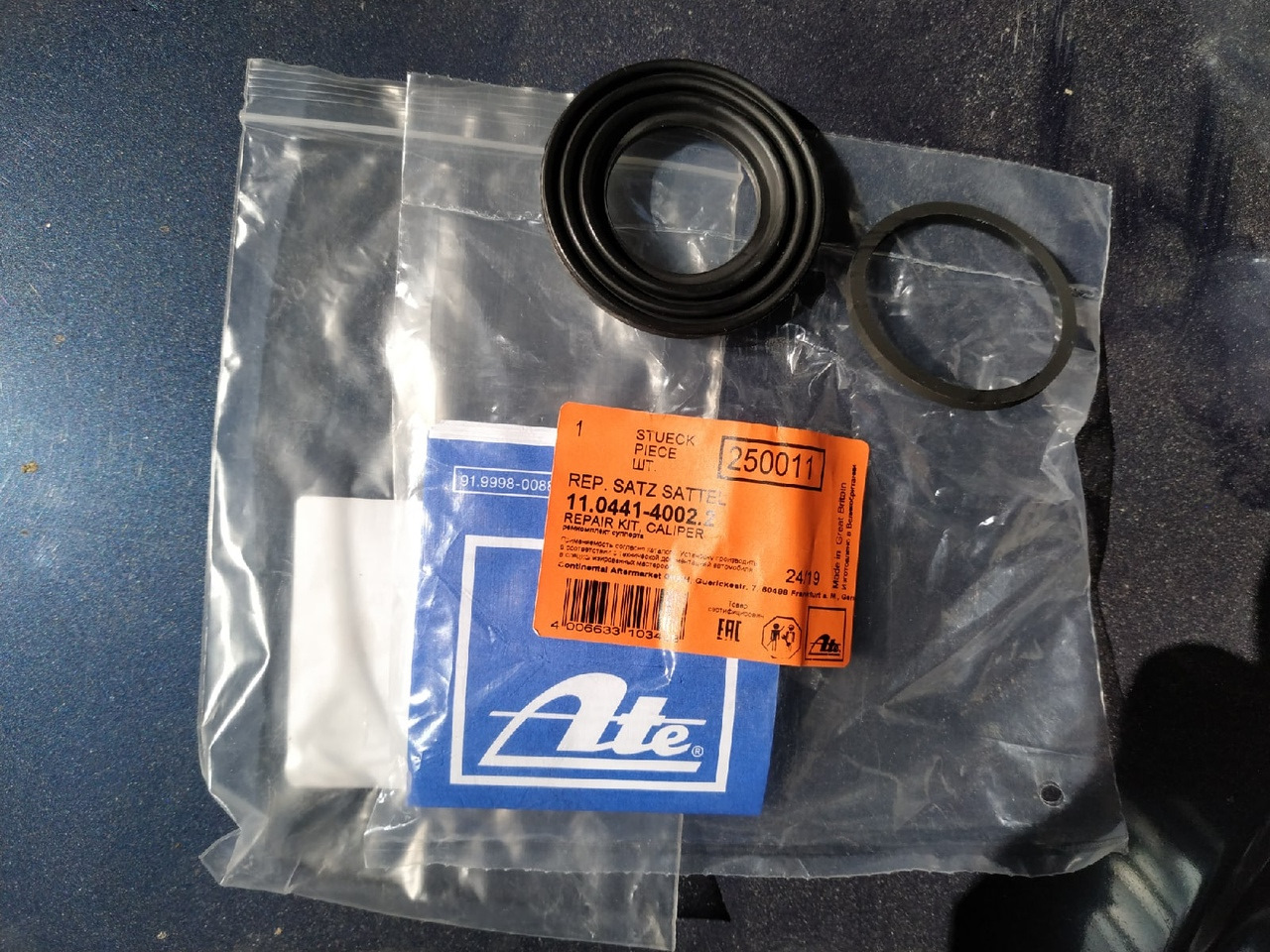

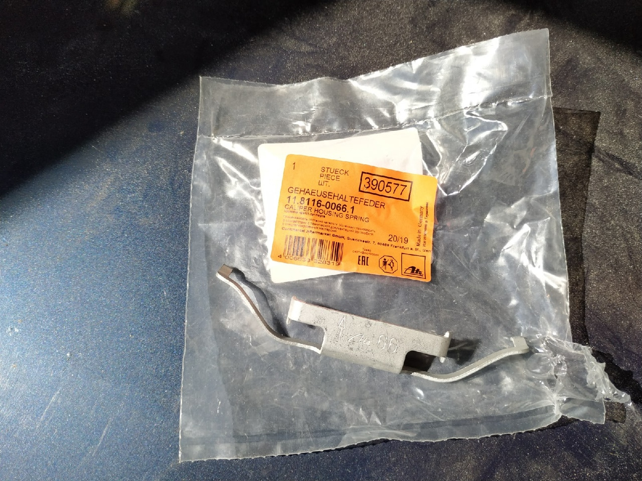

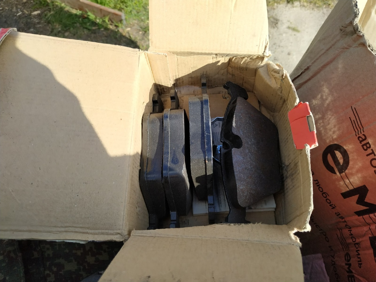

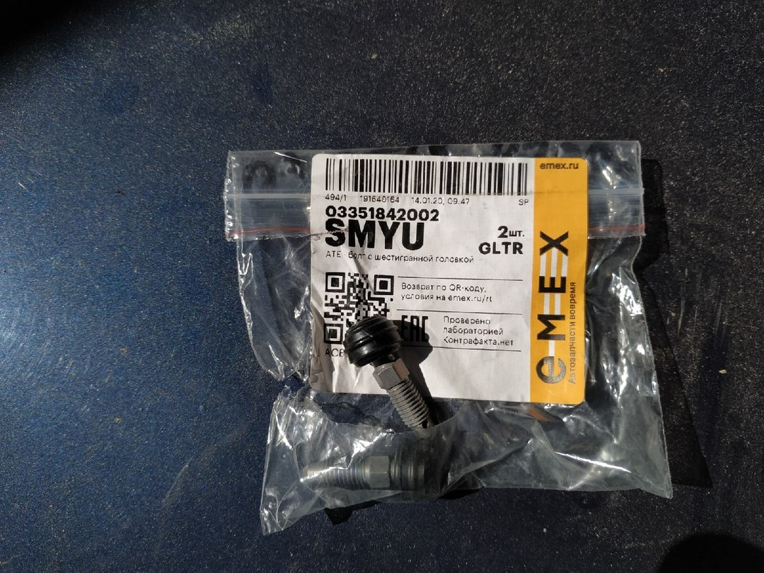

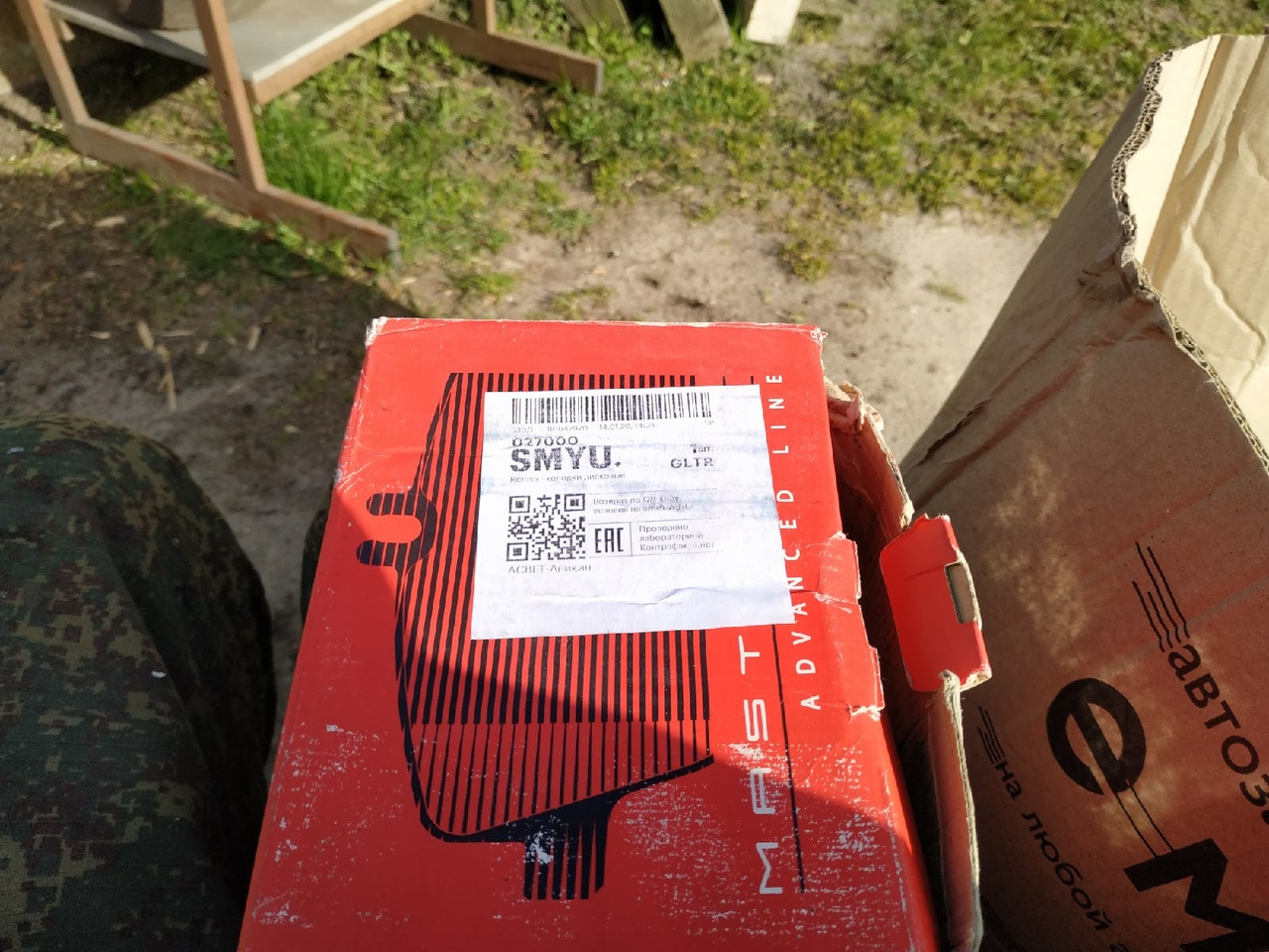

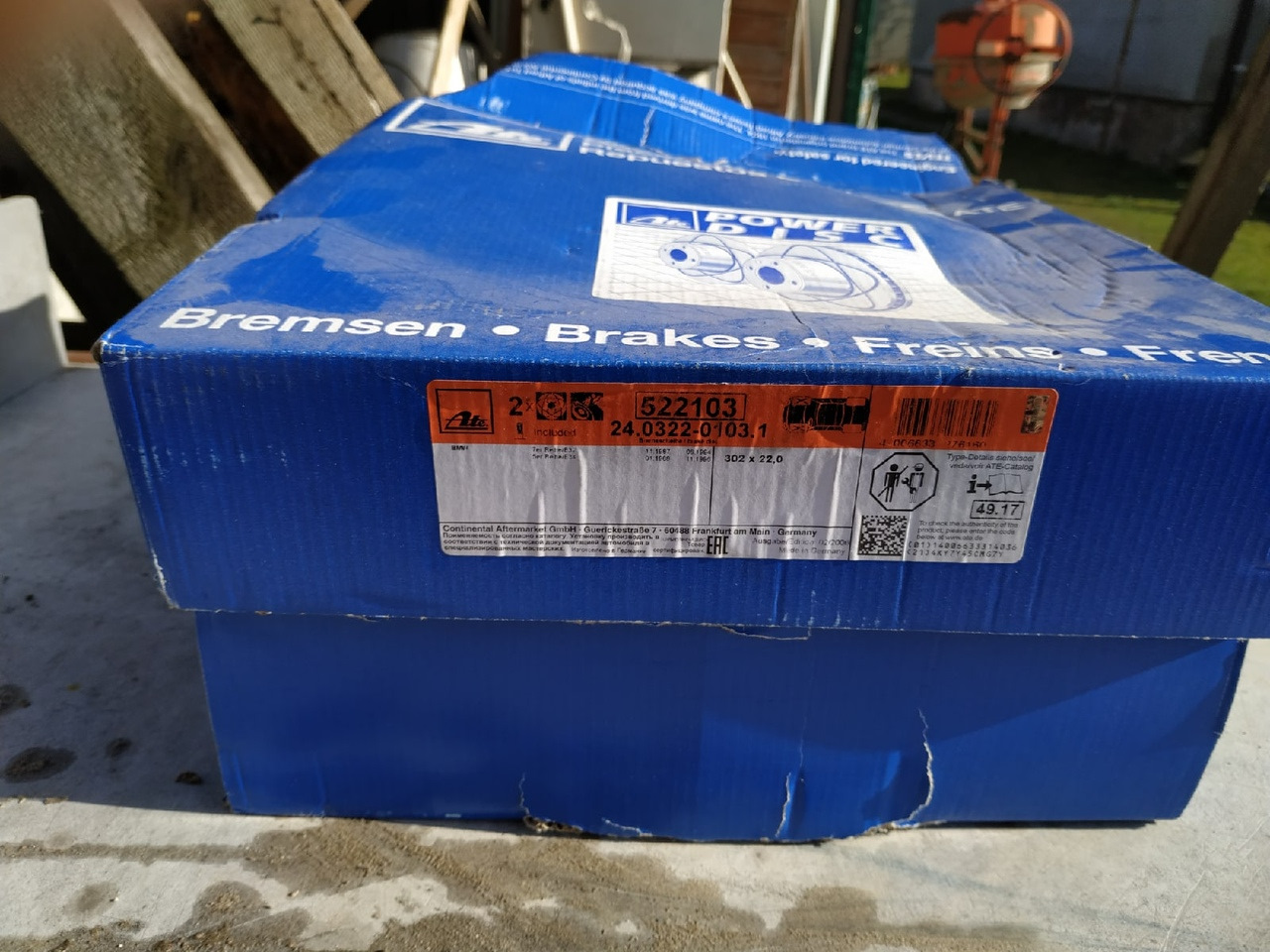

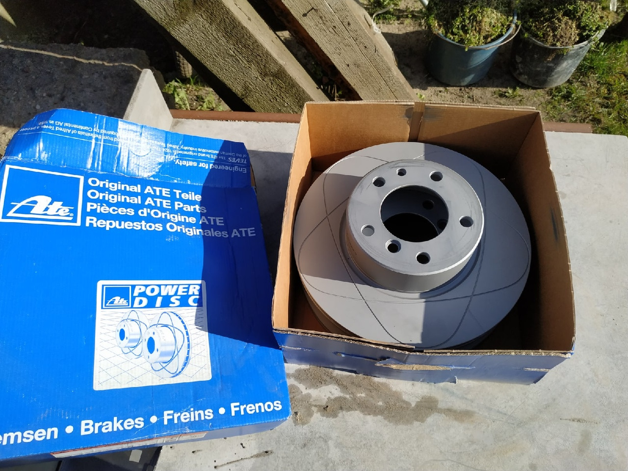

И вновь продолжение моей тормозной системы. В данной записи опишу ремкомплекты для задних не вентилируемых суппортов и передних вентилируемых 60/22/302.

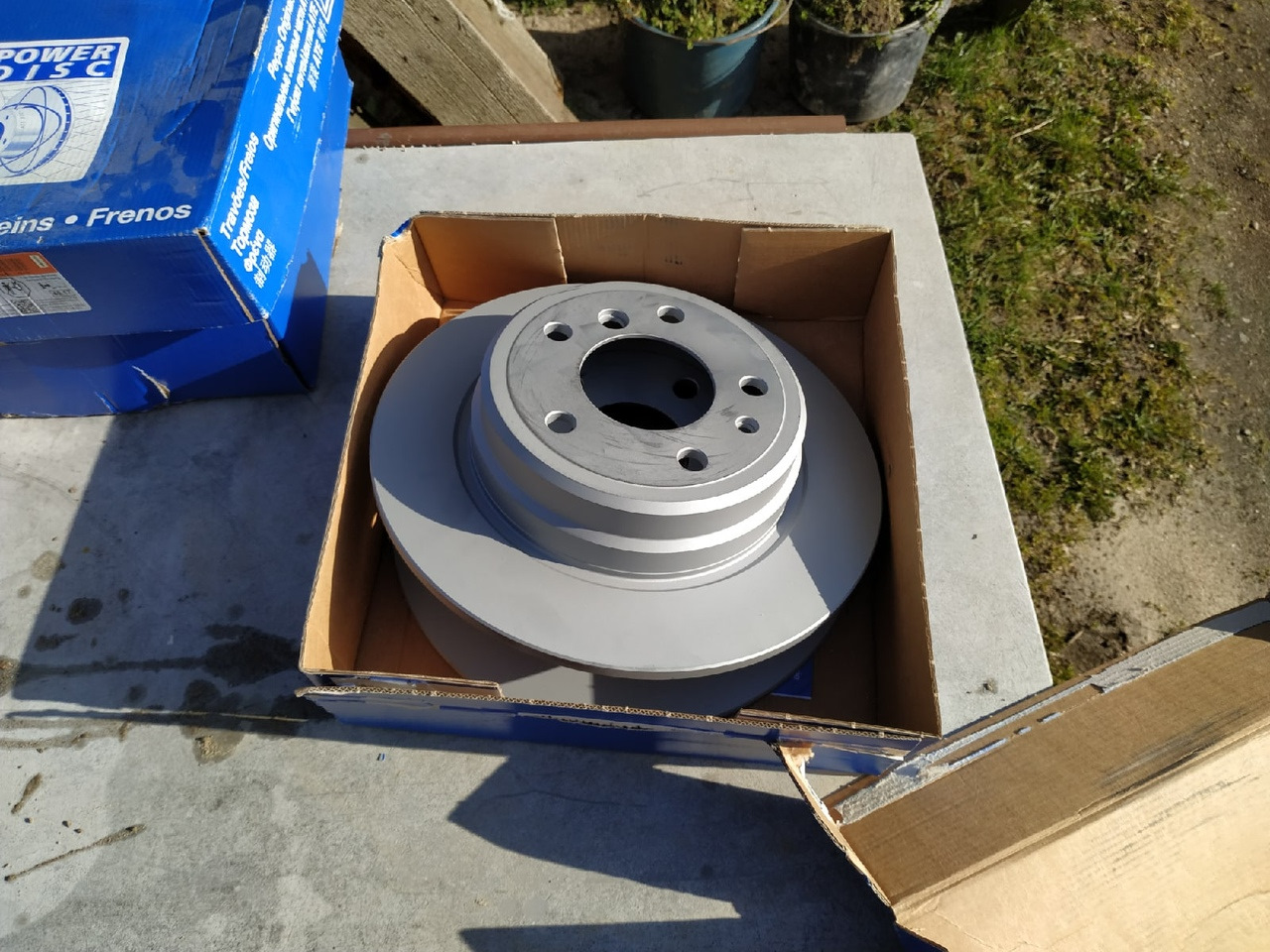

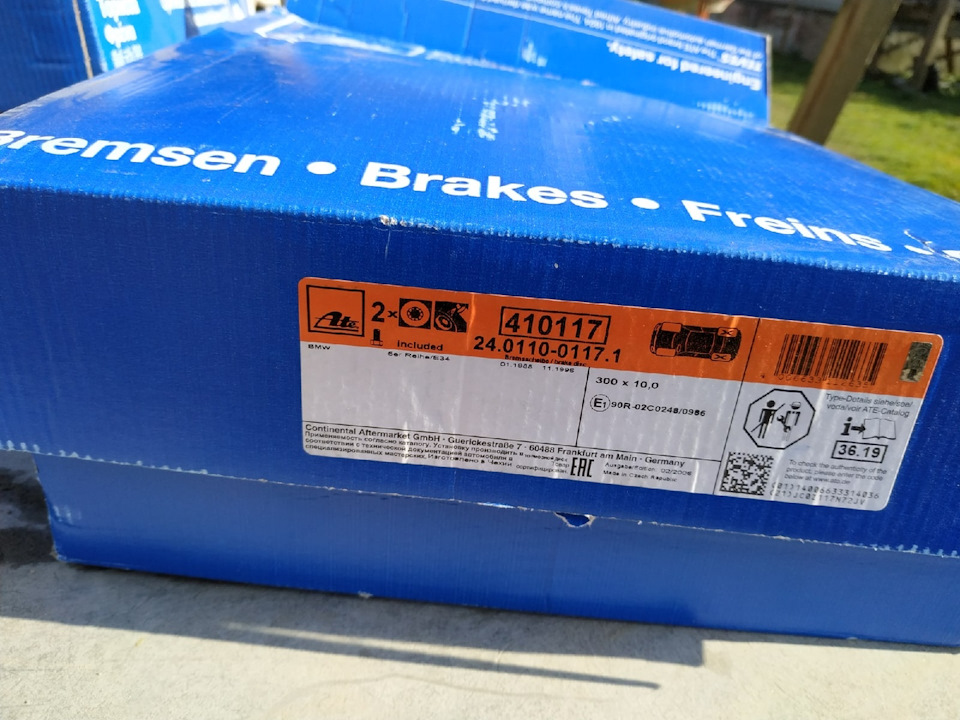

1. Первым делом заказаны вентилируемые тормозные диски для передних тормозов фирмы ATE 24032201031

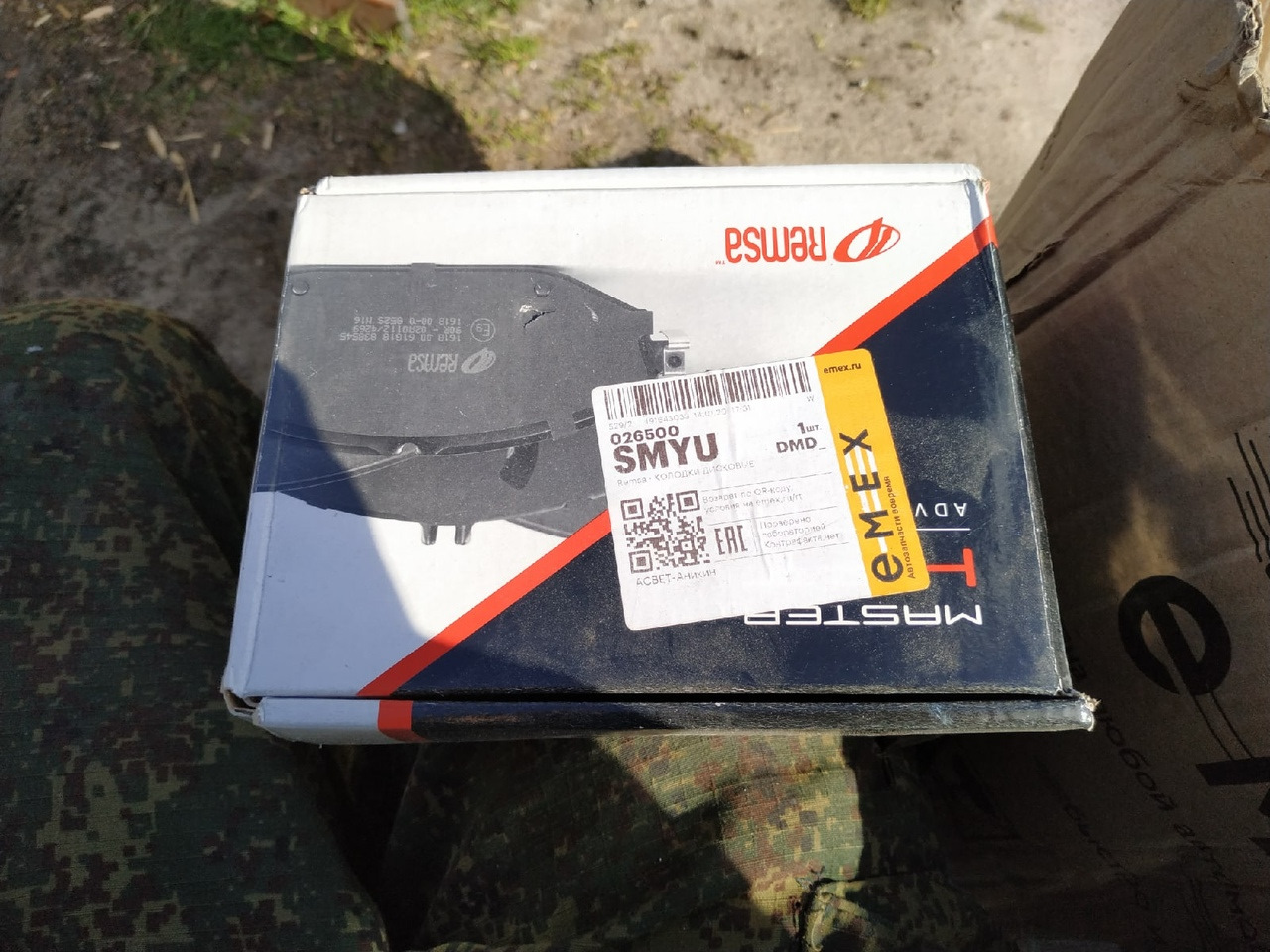

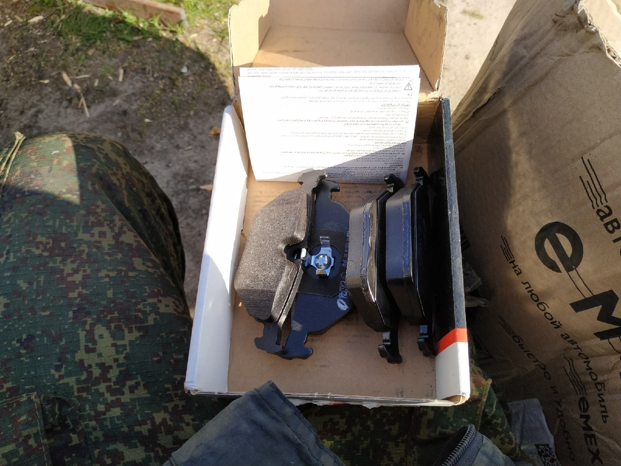

2. Передние тормозные колодки для вентилируемых тормозов фирмы Remsa 027000
3. Задний не вентилируемый тормозной диск фирмы ATE 24011001171
4. Задние тормозные колодки фирмы Remsa 026500

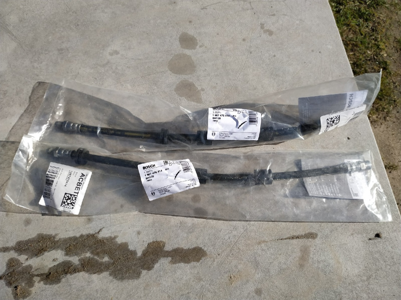

5. Задний тормозной шланг фирмы Bosch 1987476002 — 2 шт
6. Передний тормозной шланг фирмы Bosch 1987476414 — 2 шт

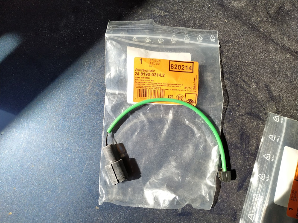

7. Датчик износа колодок фирмы ATE 24819002142 — 2 шт

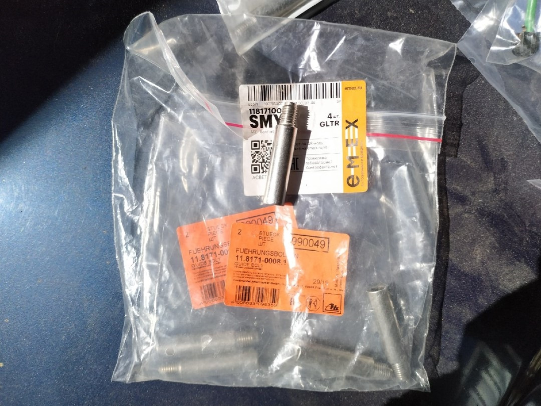

8. Направляющие фиксаторы скобы суппорта фирмы ATE 11817100081 — 8 шт

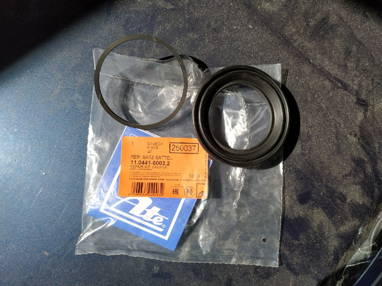

9. Ремкомплект суппорта, а именно резиновые уплотнители для задних суппортов, которые не вентилируемые фирмы ATE 11044140022 — 2 шт
10. Ремкомплект суппорта, а именно резиновые уплотнители для передних суппортов, которые вентилируемые фирмы ATE 11044160032 — 2 шт

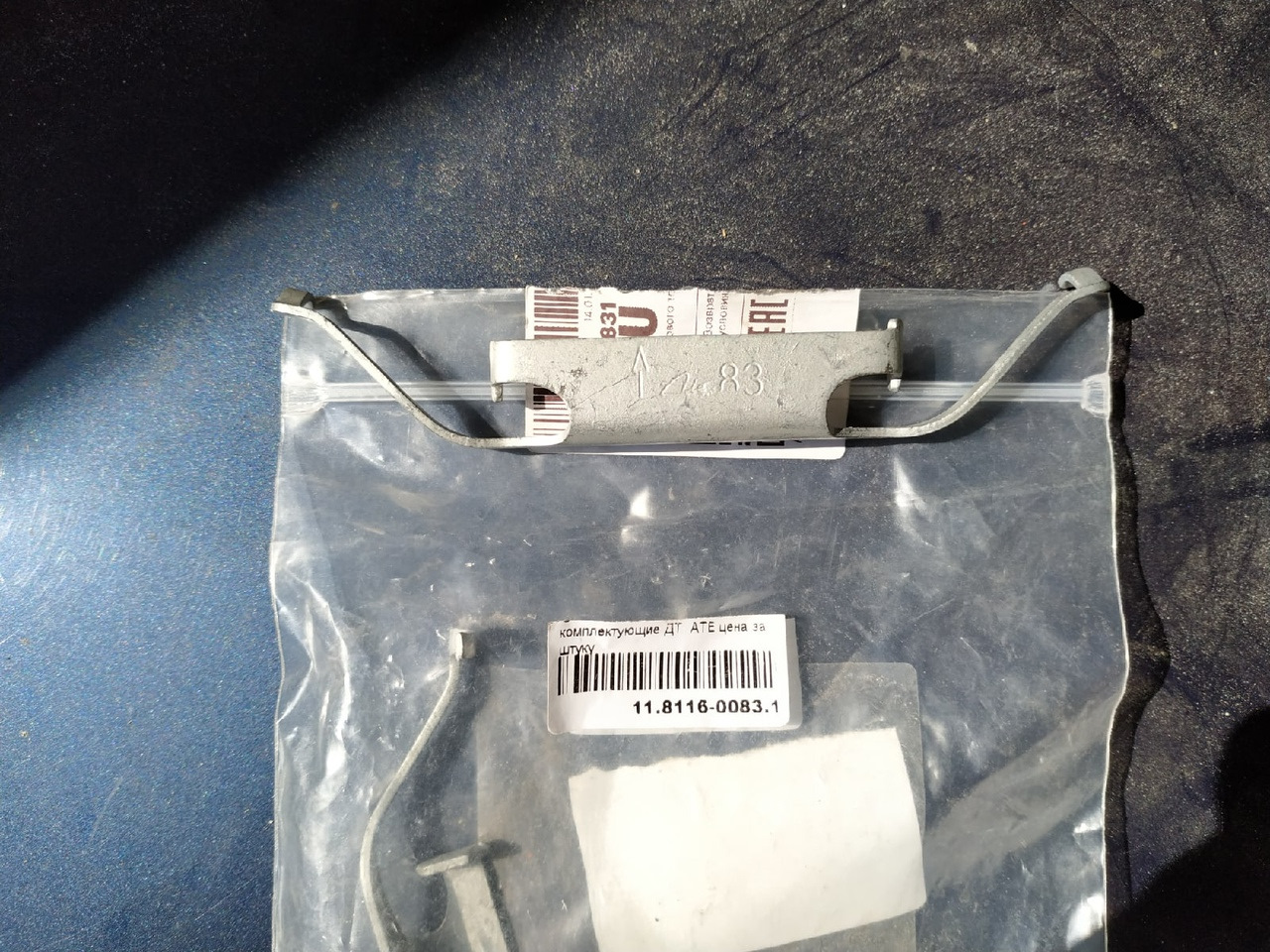

11. Пружина для передних вентилируемых суппортов фирмы ATE 11811600831 — 2 шт
12. Пружина для задних не вентилируемых суппортов фирмы ATE 11811600661 — 2 шт

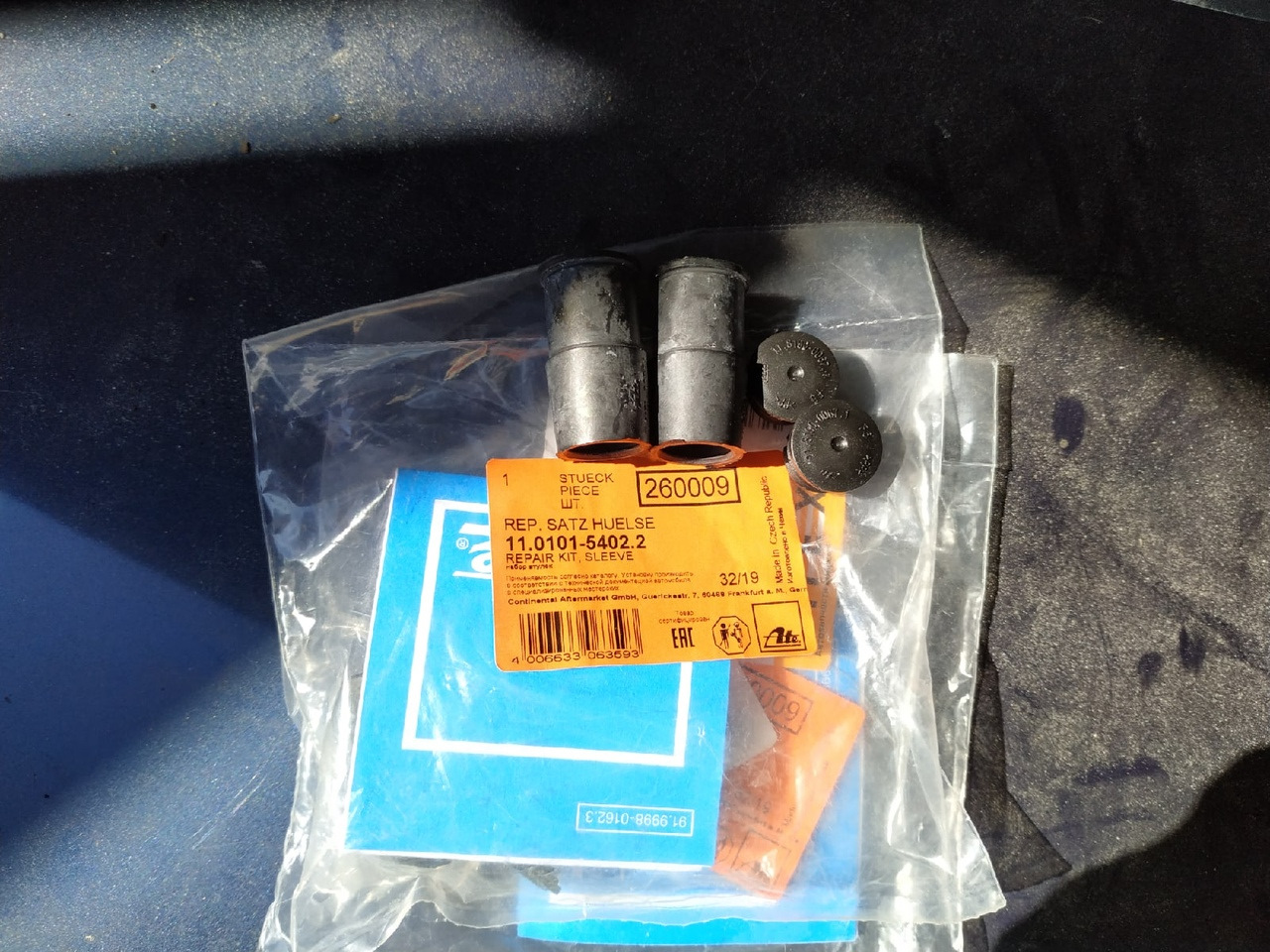

13. Набор резиновых втулок фирмы ATE 11010154022 — 4 шт
14. Штуцер с колпачком фирмы ATE 03351842002 — 4 шт

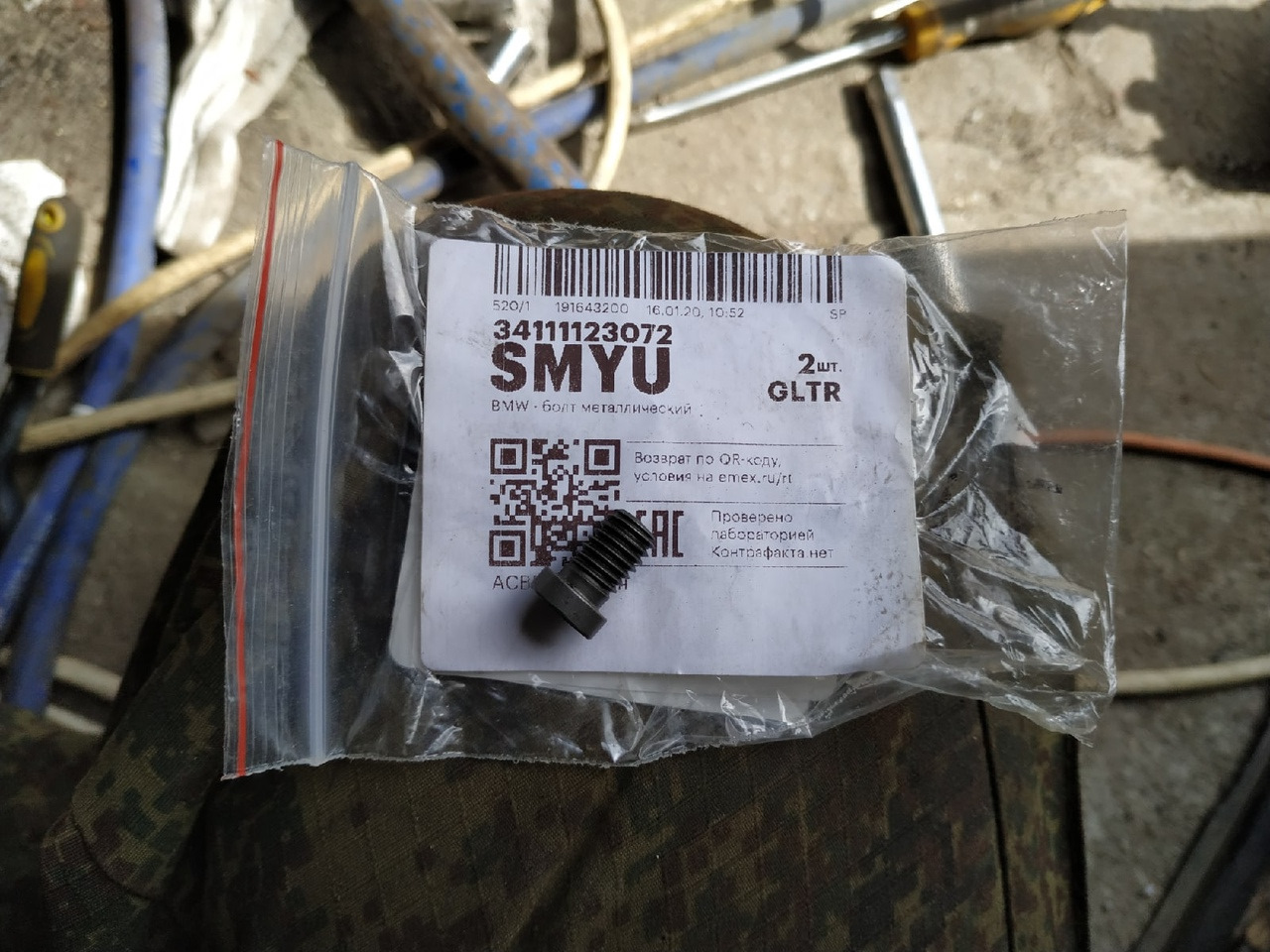

15. Крепёжные болты для тормозных дисков фирмы BMW 34111123072 — 2 шт
Собственно вот и всё! В следующей записи опишу процесс сборки и установки суппортов Всем спасибо кто читает, ставьте лайки и подписывайтесь на мой автомобиль.

у меня с дисками АТЕ всегда болты крепления к ступице в комплекте были. Зачем отдельно заказывал?
Позже хотел написать, но напишу сейчас. Болты у меня к дискам не подошли, они более крупные. А вот новые как раз встали на передние диски.
так в комплекте с торм. диском АТЕ идут как раз два болта, под разные ступицы(симметричные и асимметричные)
Честно, в комплекте был только один вид болтов, мне они по отверстию в ступице не подошли

Тормозилки збс тоже хочу с насечками и перфорацией надо глянуть что по цене такие выходят
Попробуйте тормозные диски Ротингер, я доволен пока и цена адекватная.
Да щас наверное пока просто вентеля поставлю пока детский мотор а на следующий год уже соберу норм систему
Grigoriy-e34
Согласие, себе на девятку поставил ротингер, графитовой серии, мне нравится их работа.
