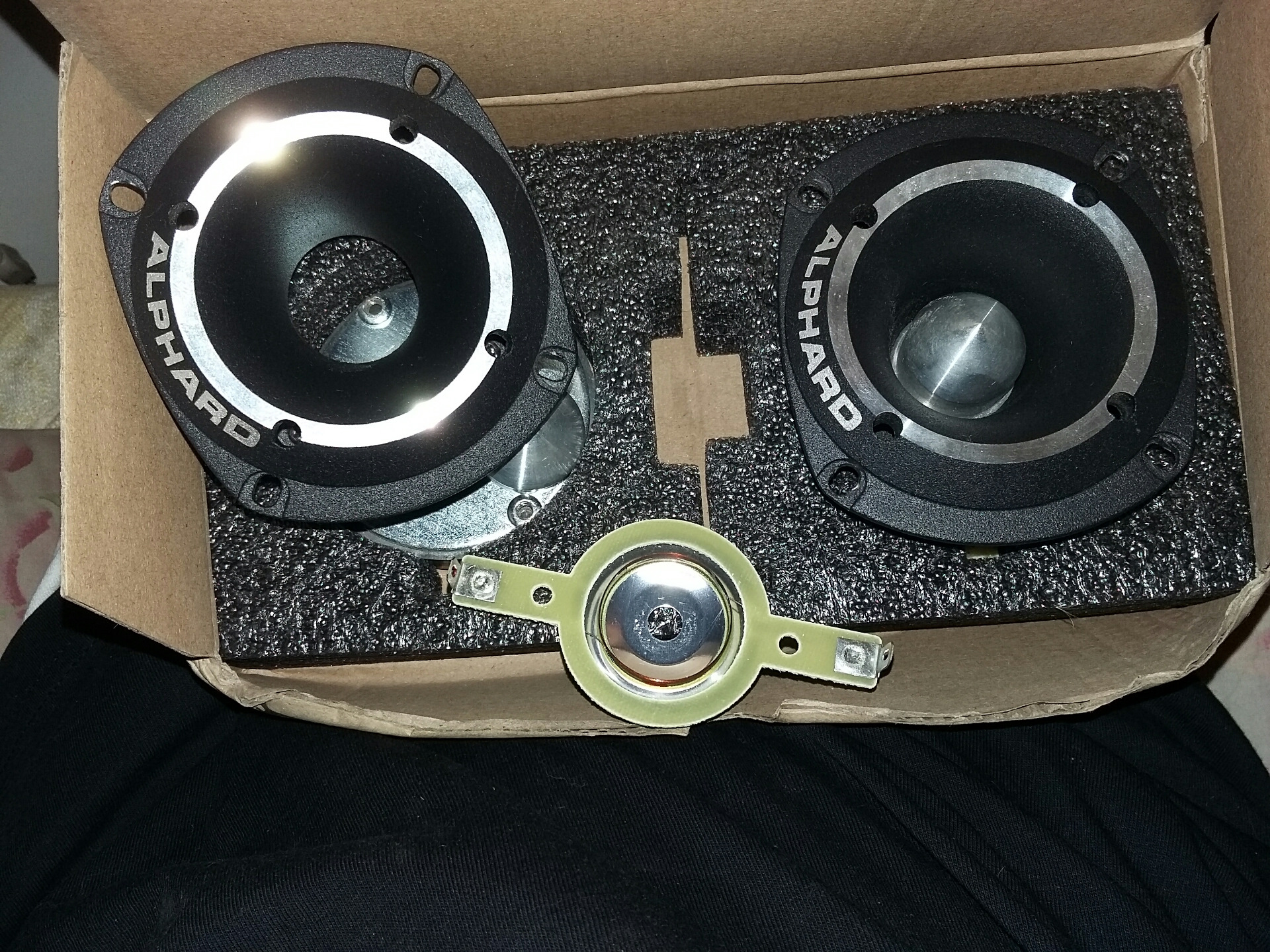

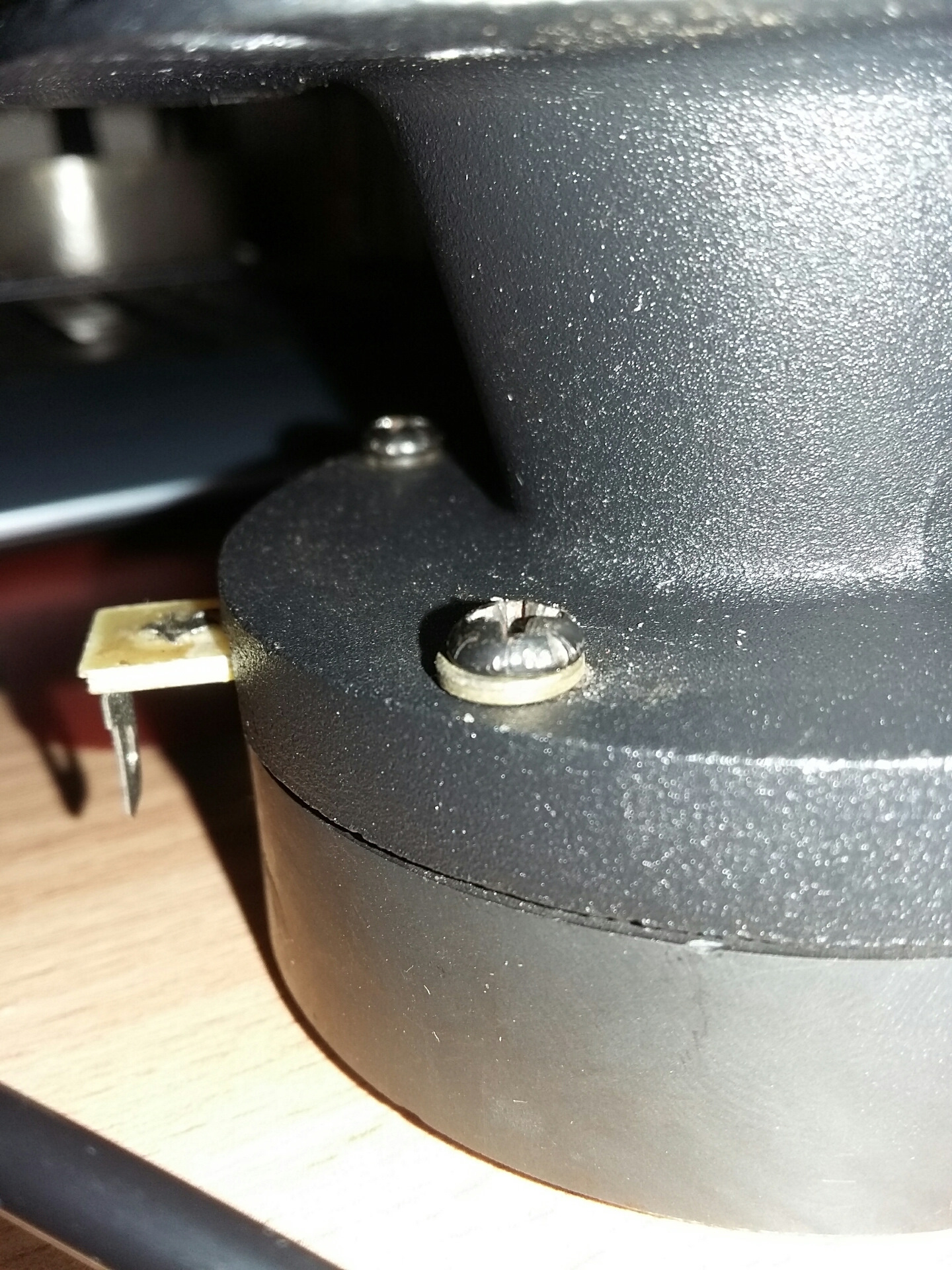

Забрал у друга, оба не рабочие были, в комплекте отдал 1 рем комплект

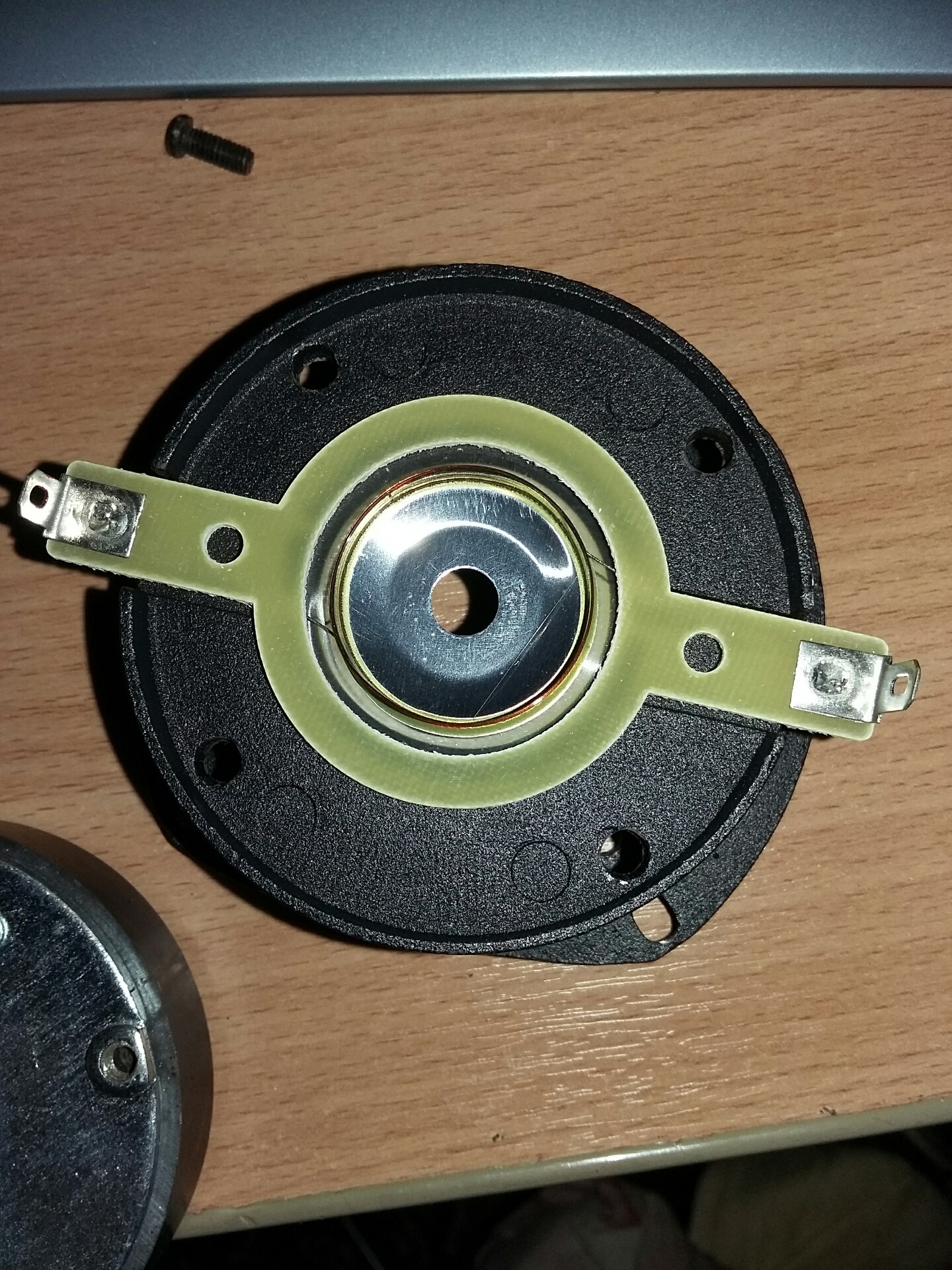

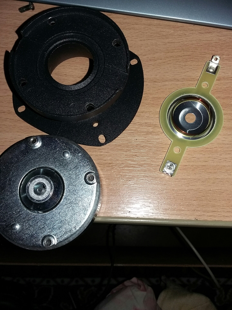

Разобрал рупор
Установил рем комплект

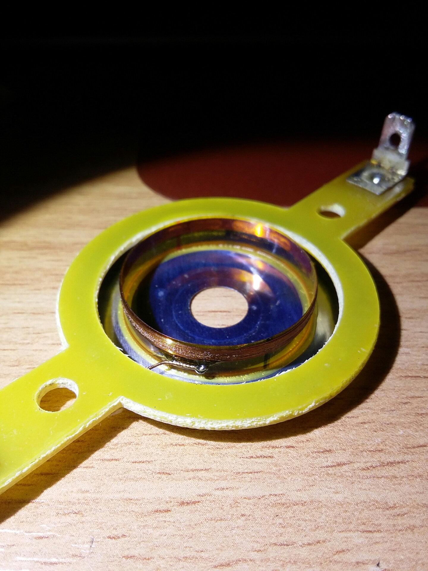

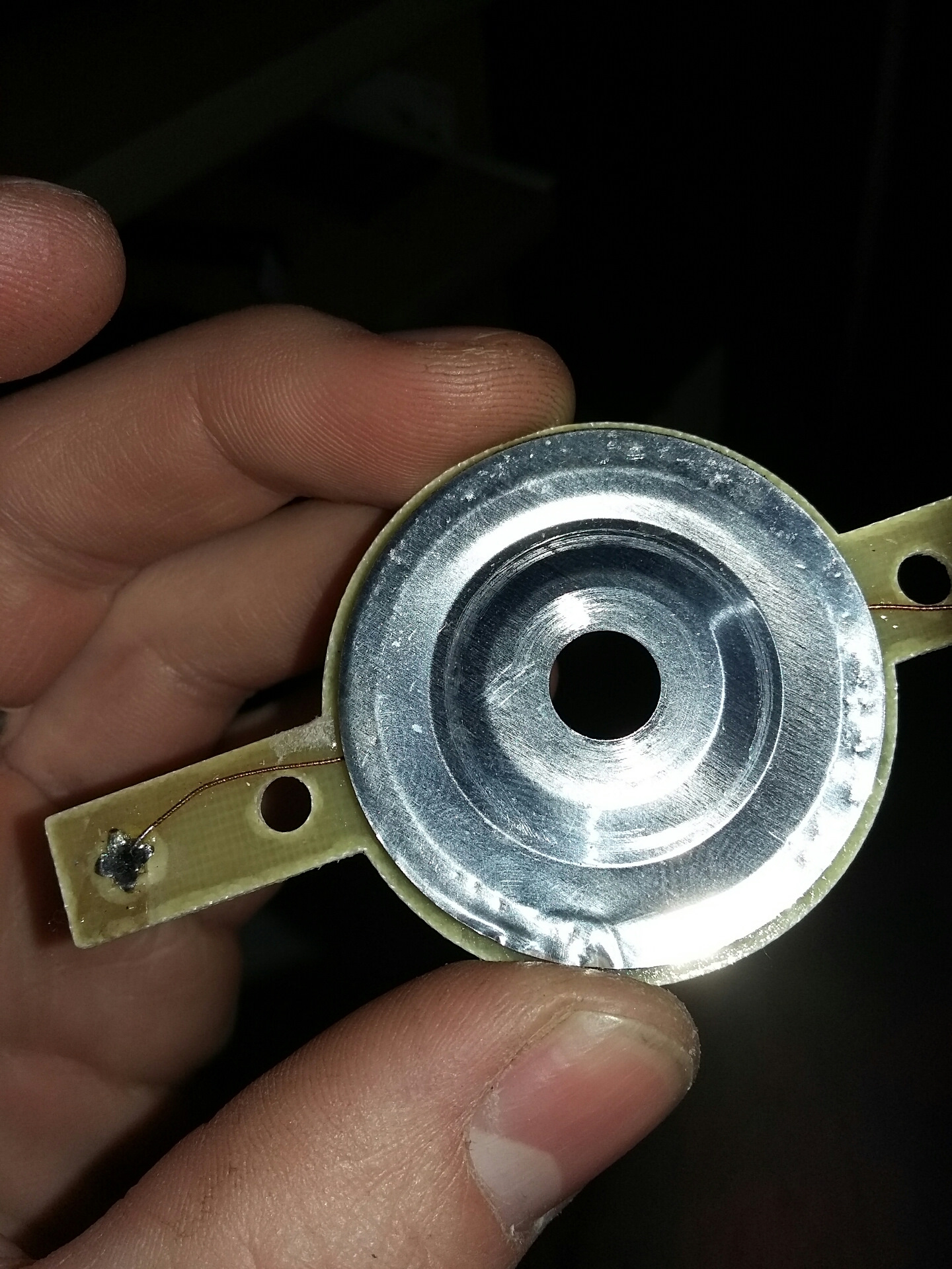

2й не рабочий рупор

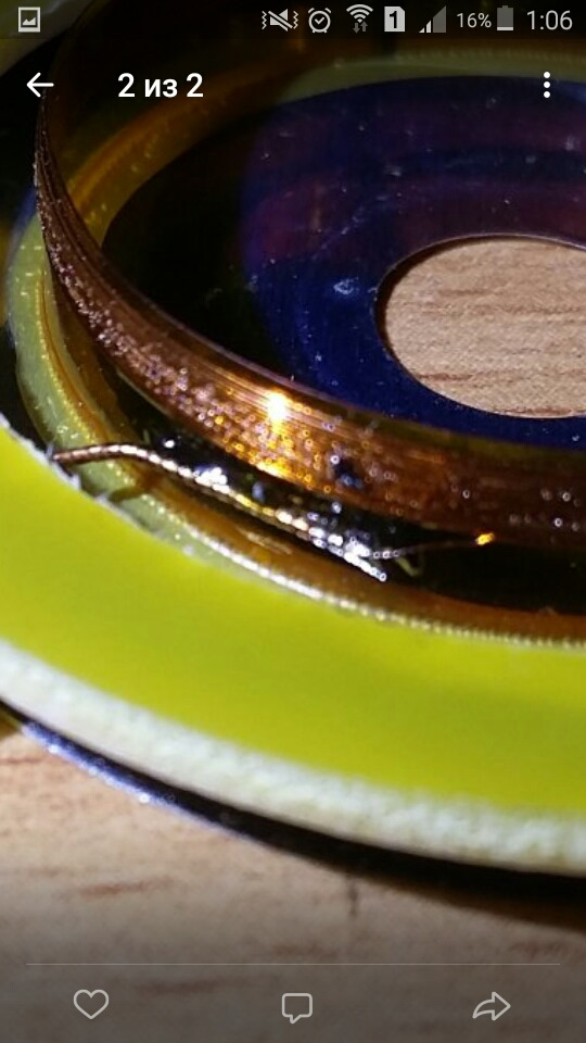

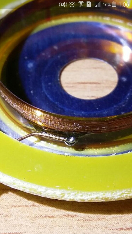

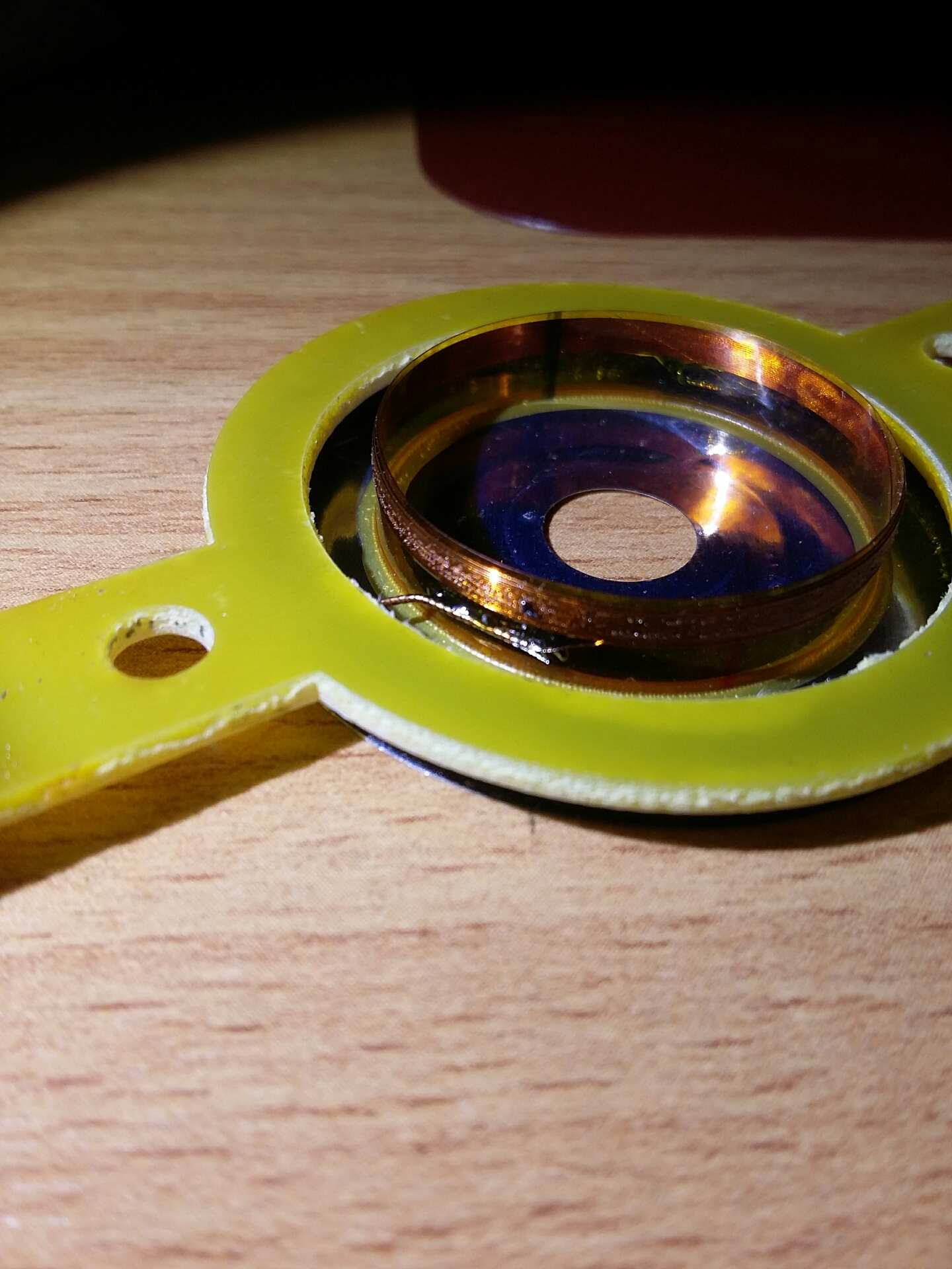

Обнаружил оторваные нитки катушки с обеих сторон
Подпаял, паяльник большой, не удобно им
После спайки, включил мультиметр на прозвонку, пищит как и на рабочем рупоре, надо будет опробовать в машине

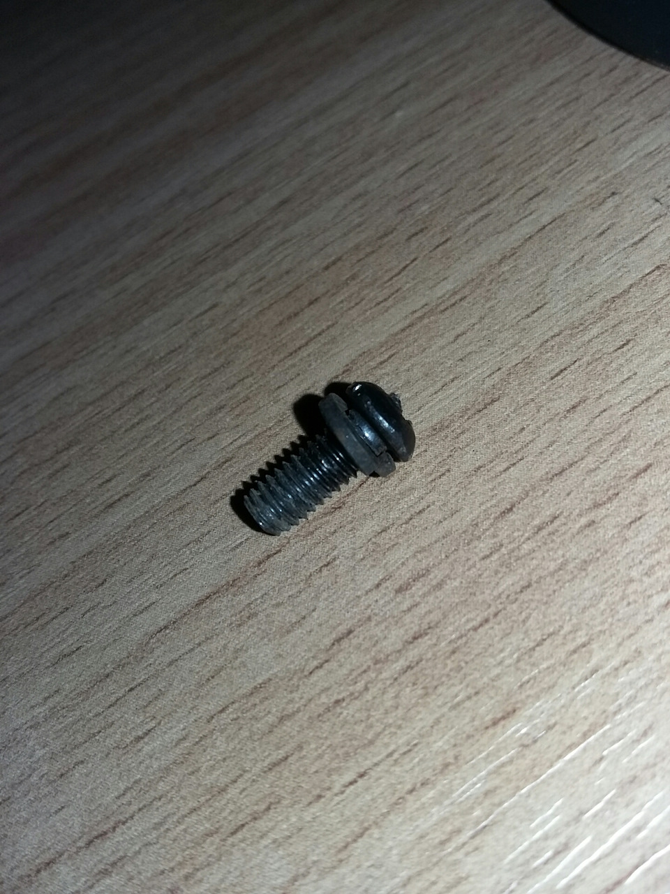

Посадил на гроверы корпуса обоих рупоров, были разболтаны
