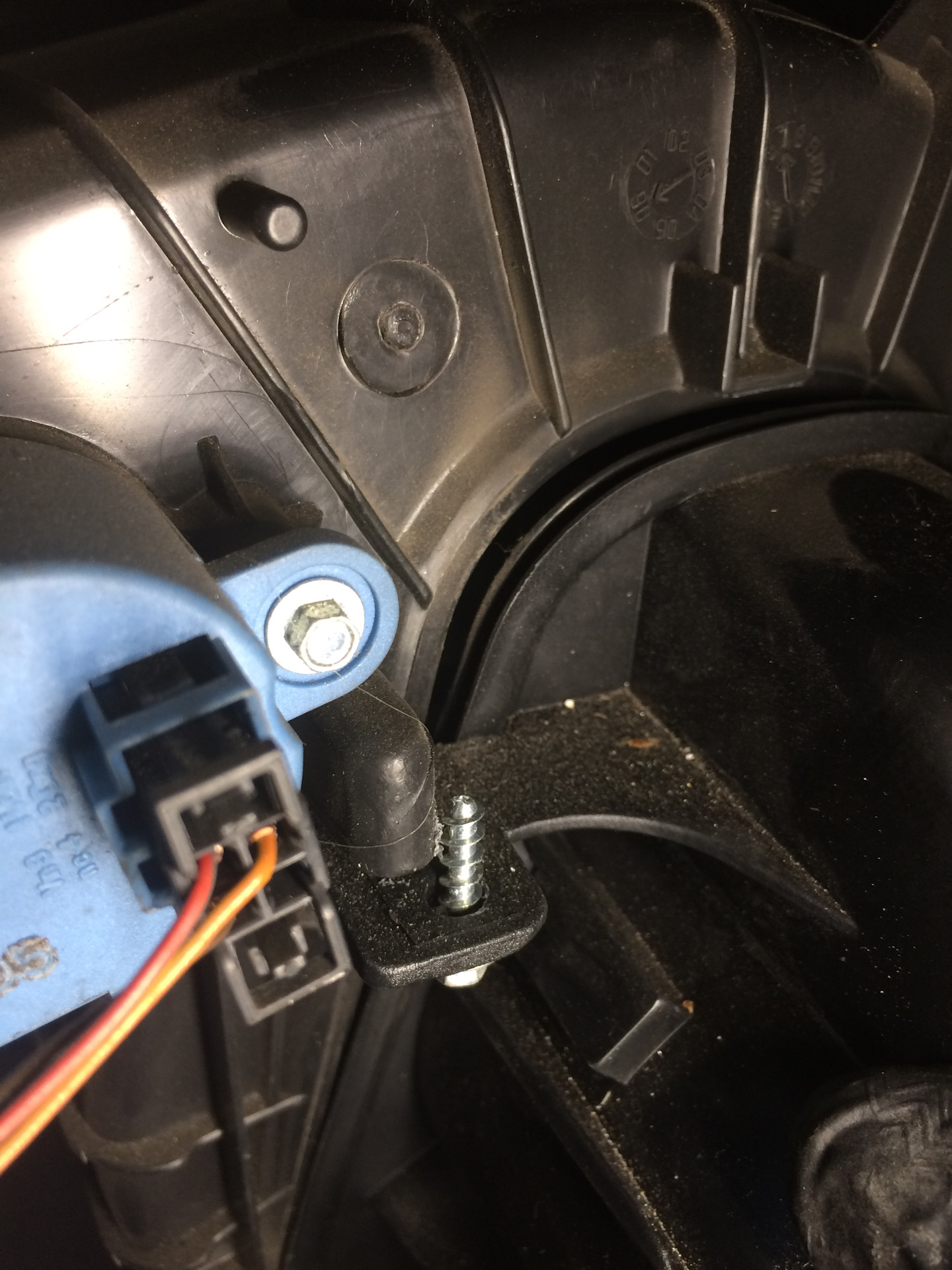

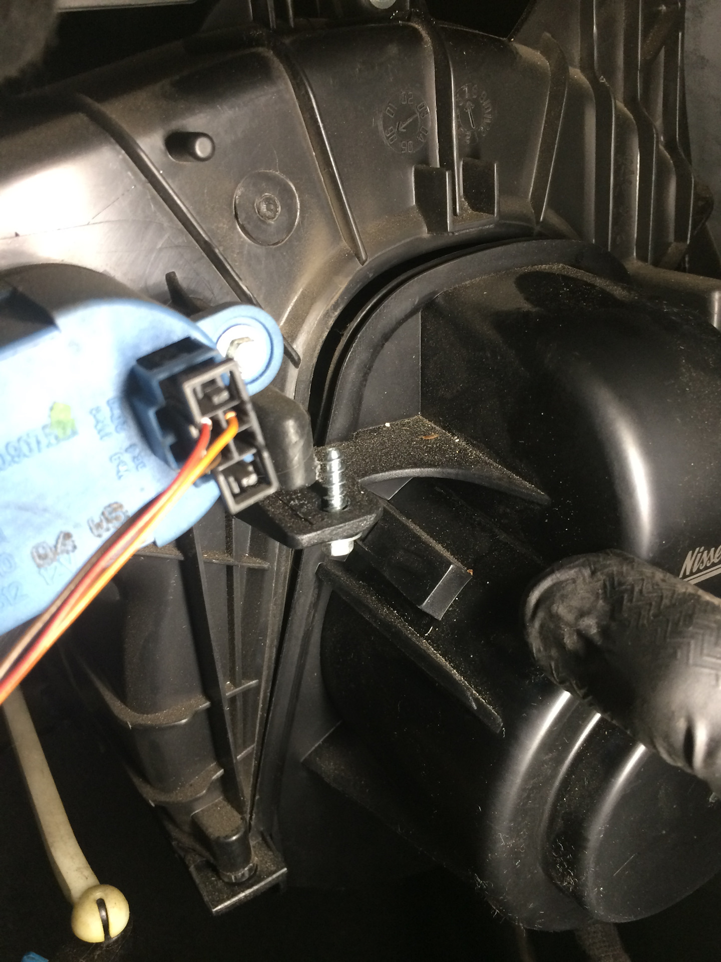

Проблемы две: дёшевый мотор плохо скопированный с оригинала: отверстия на корпусе отопителя не совпадают с отверстиями на корпусе вентилятора и руки, которым было лень открутить 6 саморезов чтобы вытащить вещевой ящик и поставить "это" как положено
Один раз так поставил, но был слышен шум сильно вентилятора. Полез смотрет, в итоге верх также был. Пришлось откручивать и заново вставлять. В этот паз где-то с 1/3 низа уже должно заходить. Второй раз встало все чётко и закрутилось во все отверстия
проблема такая: все начинают с закручивания нижних, но как только их закрутишь разъезжаются отверстия сверху. Если закрутить верхние первыми, разъезжается низ. В пазы мотор встаёт неоднозначно. как в загадке советского времени: не жужжит, не скрипит и в задницу не лезет)
Да, сначала даже не понял, как можно было так прикрутить. Полностью открутил, начал вставлять и тут же начался перекос. Ощущение, что полукруглая часть корпуса с чуть меньшим радиусом. Нет чёткой посадки, как у оригинала

Верх в паз не вошёл, поэтому такое смещение, не?
Серёга, у тебя тоже не входил? )
Не знаю в чем проблема у меня стоит термал, ставил на морозе в -28, нормально поставил
"Не все китайцы одинаково полезны" (с)
Неудачная пресс форма для пластика и результат на фото
Ну про полезность то я помню, видел фотографии с потребляемым током. А тут, на вид ровный был?
