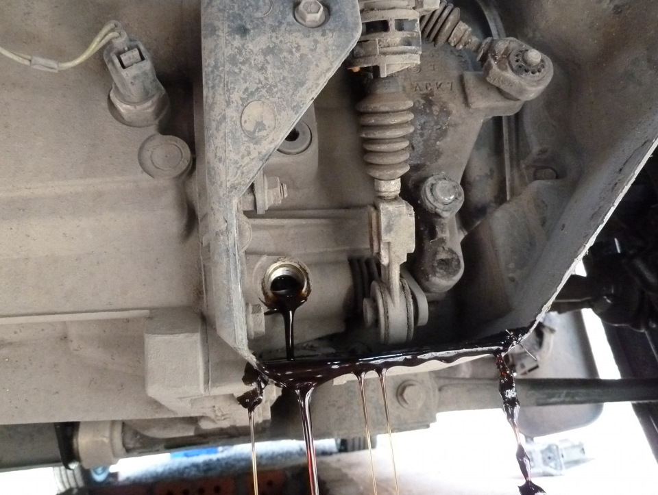

Думаю ни для кого не секрет, что пробки для слива масла в МКПП iB5 на Фьюже просто тупо нет. Скорей всего этот парадокс обусловлен выбором в МКПП оригинального фордовского масла Ford 75w-90 BO на весь период эксплуатации
То, через что все фьженоводы сливают масло, не является технологическим отверстием для слива масла.
В это отверстие вкручивается фиксатор штока выбора передачи. Нет, конечно, можно сливать и через него. НО (!) трогать рычаг МКПП после его откручивания нельзя, т.к. вы рискуете остаться без некоторых передач. Вдобавок, через это технологическое отверстие масло сливается не в полном объёме, в МКПП остаётся 200-400 мл старого масла.

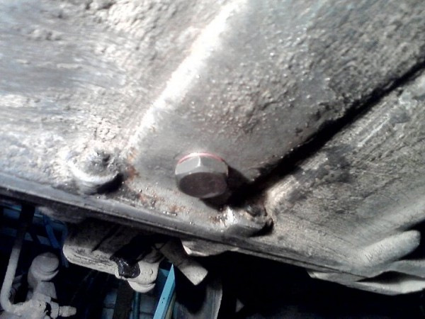

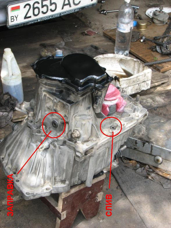

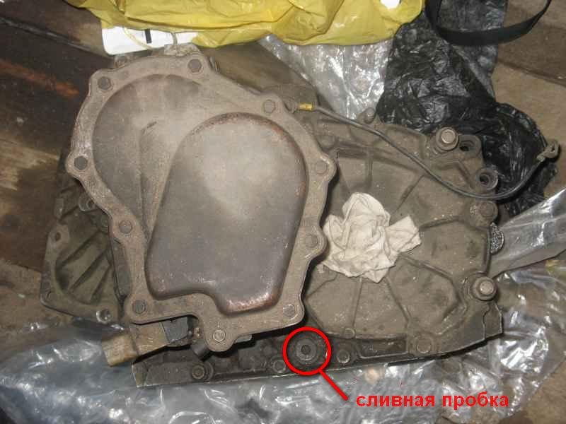

И всё же пробка для слива масла на некоторых старых iB5 была. В частности на Ford Escort. Правильное её расположение в этом месте
Можно ли её изготовить и установить самостоятельно? Можно! Вот отличнейшая тема на ресурсе: Устанавливаем сливную пробку на iB5
А также можно самостоятельно сделать её подобным образом, тема находится в Питерском Эскорт-клубе: Делаем сливное отверстие в коробке

Кстати, есть вопрос: как насчёт стружки, возникающий при сверления?
Как вариант — после всех работ пролить маслом при открытой пробке.

Второй способ сильный конечно) А заливать то тоже не удобно! Может тогда и сверху дыру просверлить можно для залива?)
Заливное отверстие является по совместительству контрольным уровня масла в МКПП.
Для меня проблем с заливкой масла нет: силиконовая трубка, в которую вставляется обычная воронка.
Gosero
Заливать масло удобнее через датчик заднего хода.
Gosero
Я шприцом Жане заливал. проблем нет.
