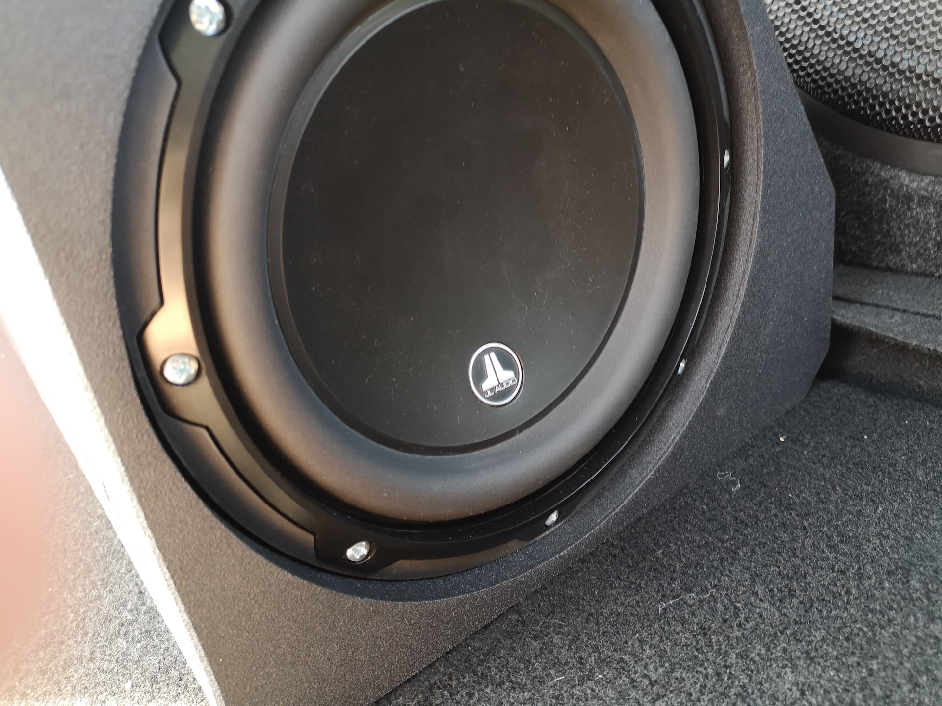

Пришлось долго, очень долго, очень очень долго привыкать к мысли что восьмёрка это тот же саб, а не пукалка для тех у кого нет места для босяцкой двенашки.
А как восьмёрка(и) срастается с мидами, это песня. В общем басуха заиграла так упруго, как упруги груди у семнадцатилетней девы) какой то потери самых низов если честно не заметил, контрабас играет весь, на самых низких нотах все на месте. Добровольно вступаю в секту восьмерошников самоизолистов))

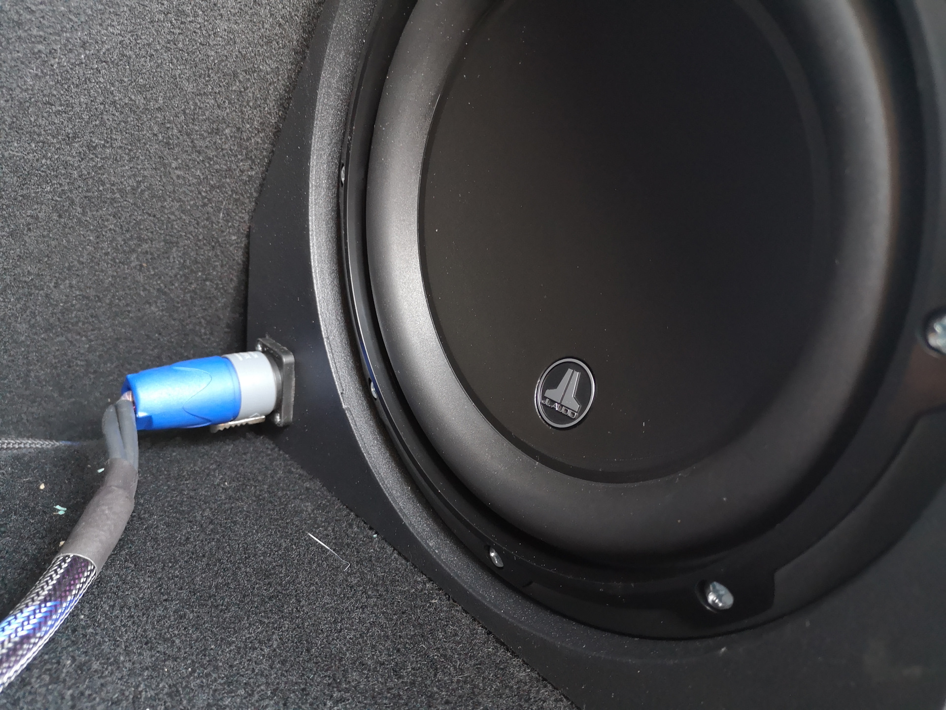

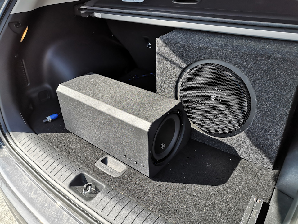

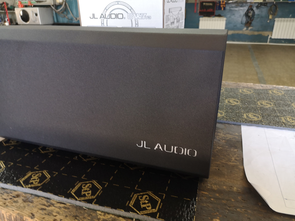

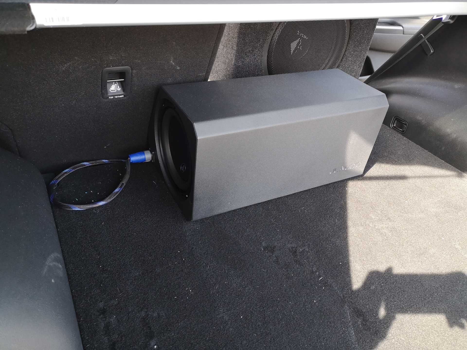

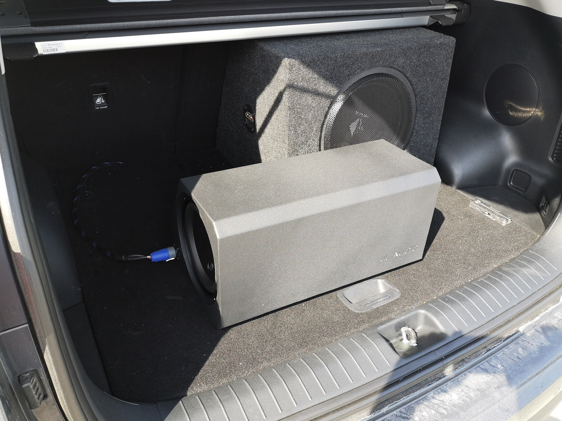

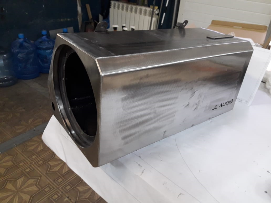

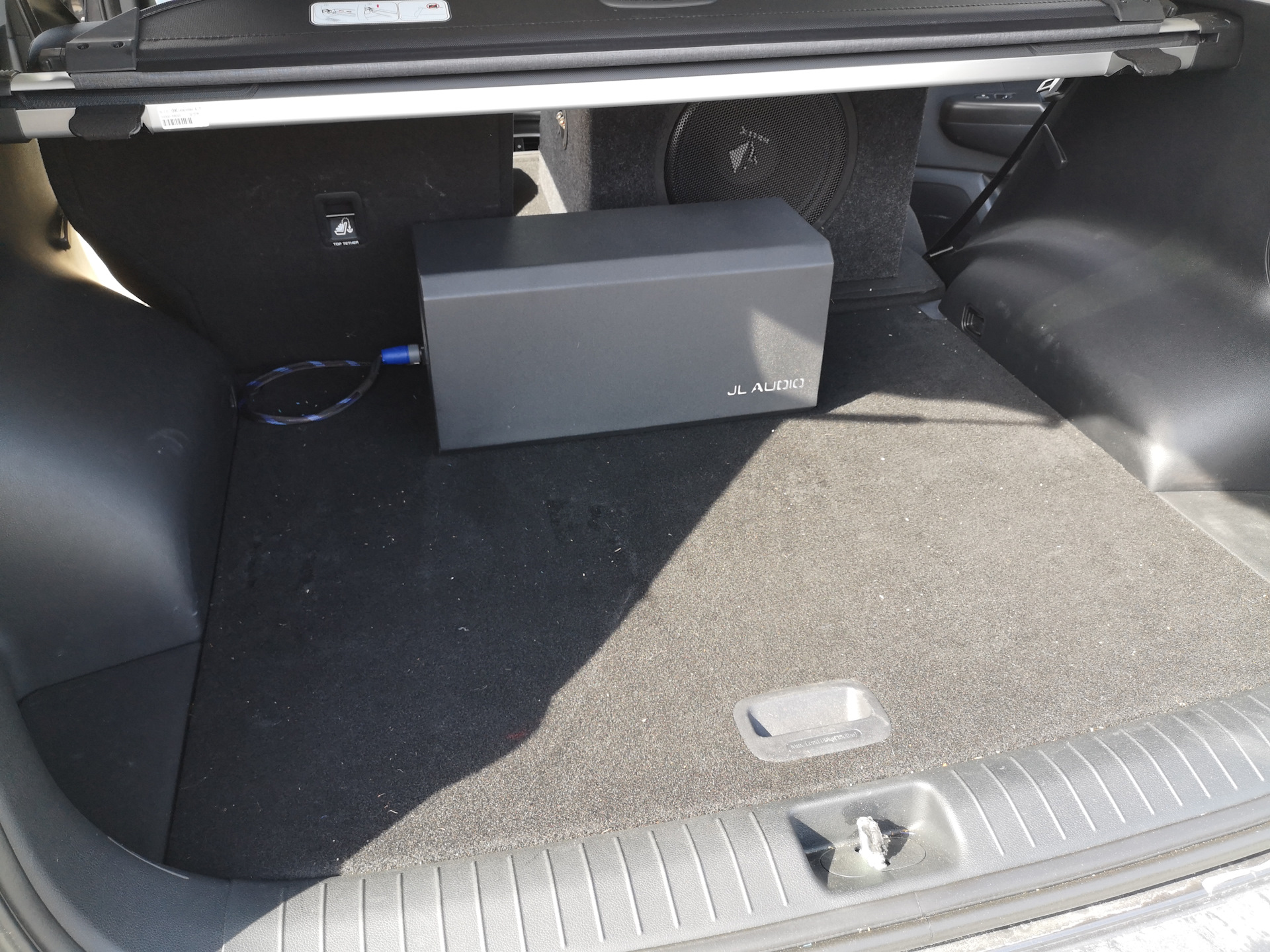

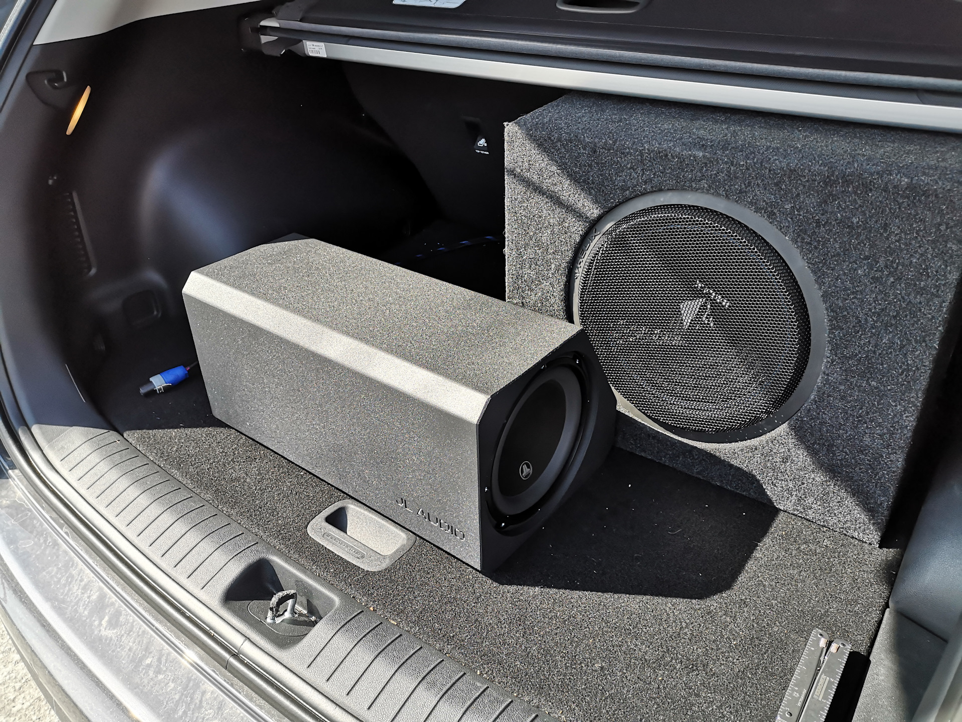

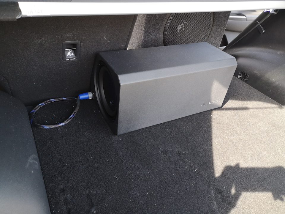

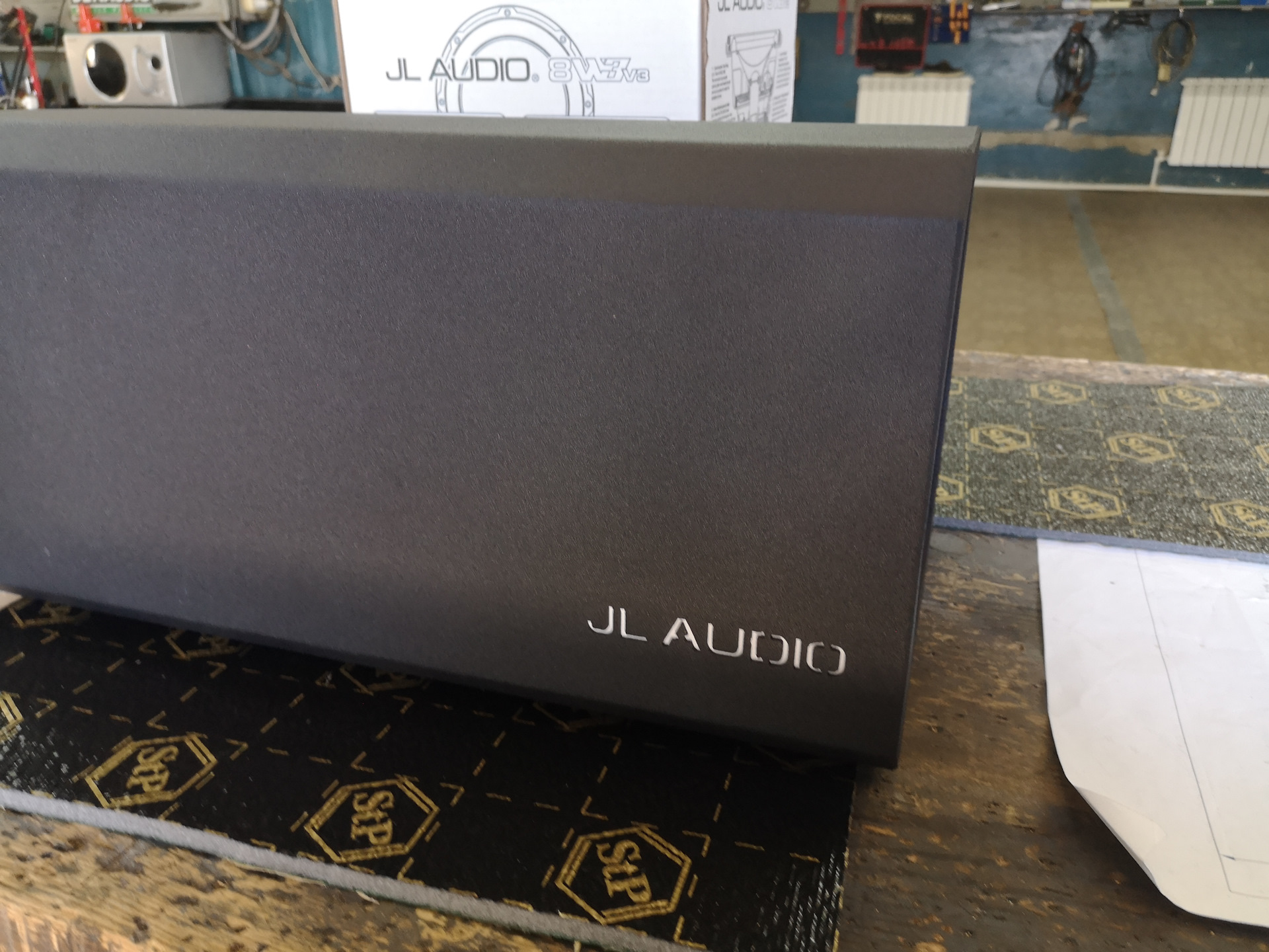

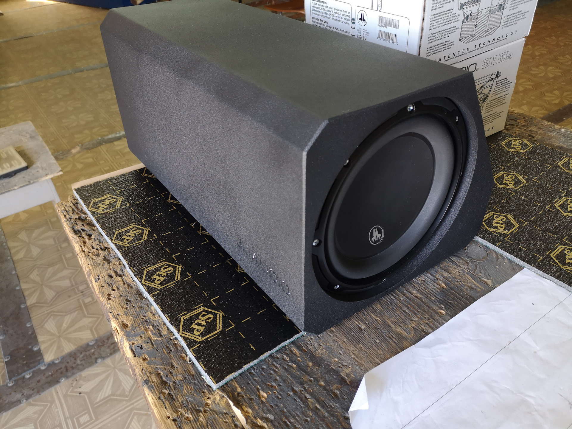

Всё на фото, корпус металл 3 мм, изнутри виброизолирован и заполнен синтепоном, разьем neutrik nl2fx, объем зя 11.5 литров на каждый динамик раздельно, подключён параллельно в 2 Ом, последовательное подключение не совсем правильное из-за влияния одного динамика на другой.
А что про битву: на повседнев оставлю однозначно jl, бас намного точнее собраннее артикулированнее.
И на этом наверно все, каких то особых случаев где мне нужен тектонический но не такой собранный бас — не припомню, наверно буду продавать helix k12w.

Корпус из аллюминия что ли? Как вам удалось его изготовить?))
Это сталь, есть в Тюмени мастера самородки.
Обалденно) я б из люминя хотел такой же! Стальной наверно очень тяжелый!
По ощушениям что громче 2 8 и ли 1 12 конкретно в вашеем случае?) тоже с 12 хочу перейти на ящик по меньше)
12 громче, но бас гитара красивее на 2х8.
Обратно на 12 переходить желания нет.
