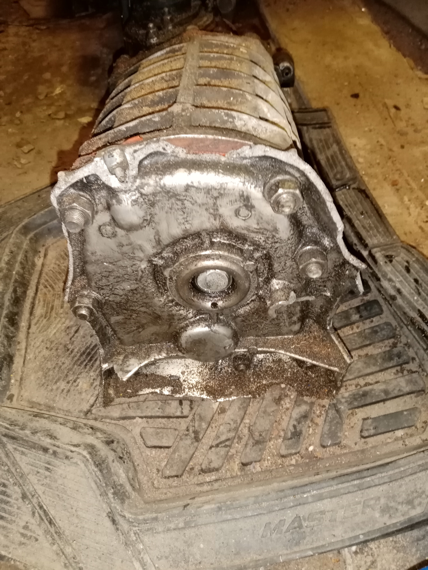

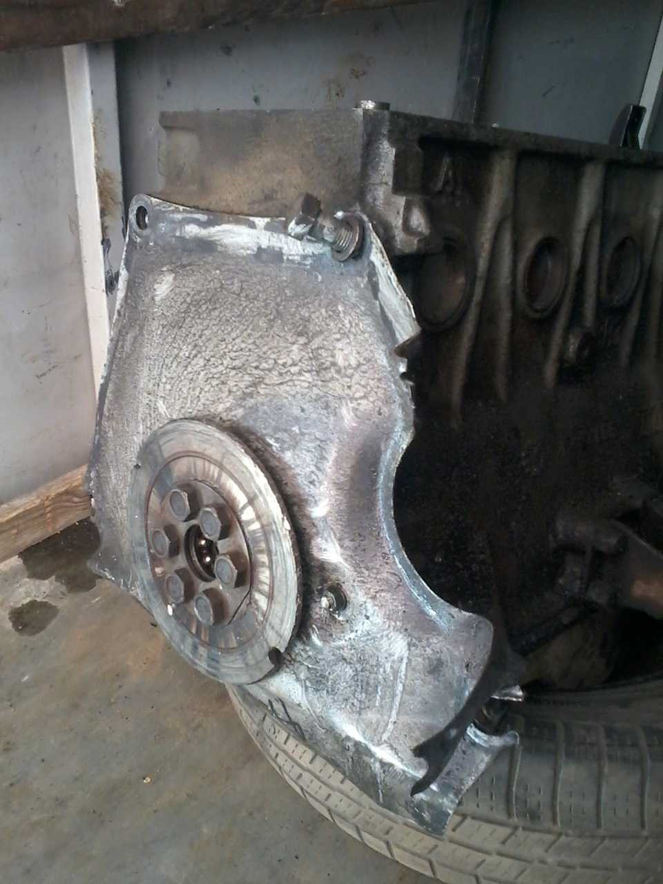

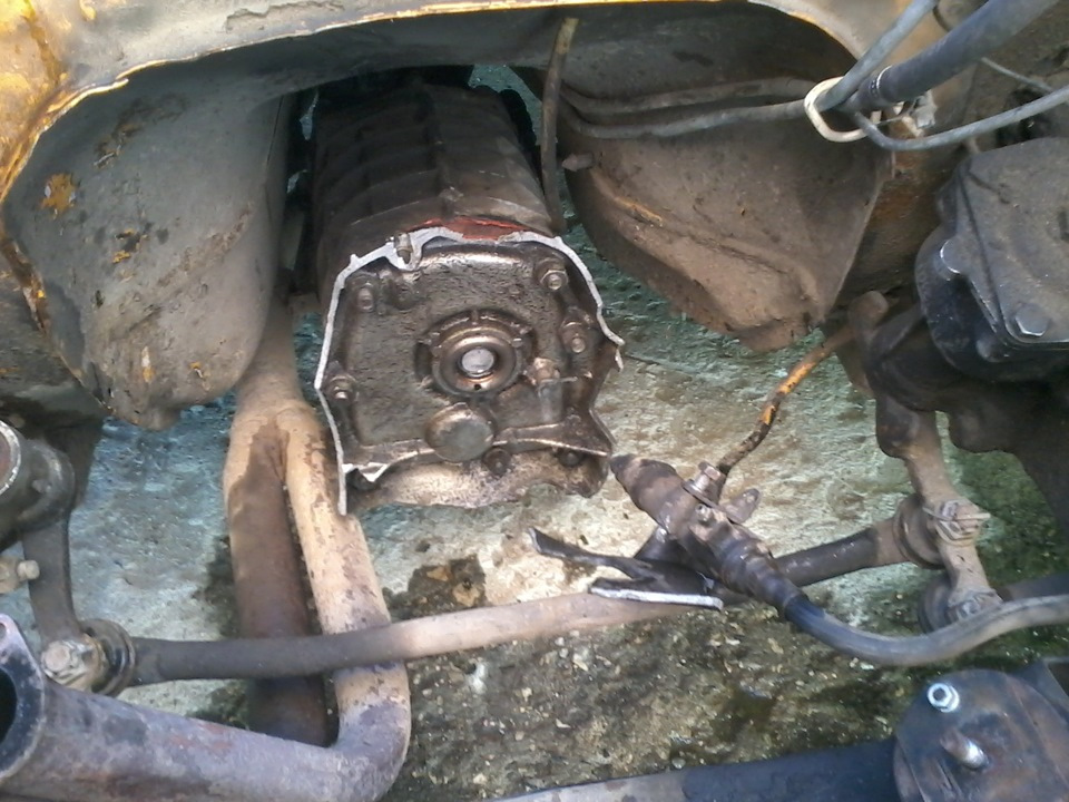

Почему "оторванный маховик"? Кто не читал БЖ копейки, наверное не в курсе, что 5 лет назад на моем моторе 1.8 оторвало маховик, который "забрал" с собой блок цилиндров и первичный вал кпп (ряд Р1).
Тогда мотор я раскидал, а покалеченную коробку забросил в гараж до лучших времен.

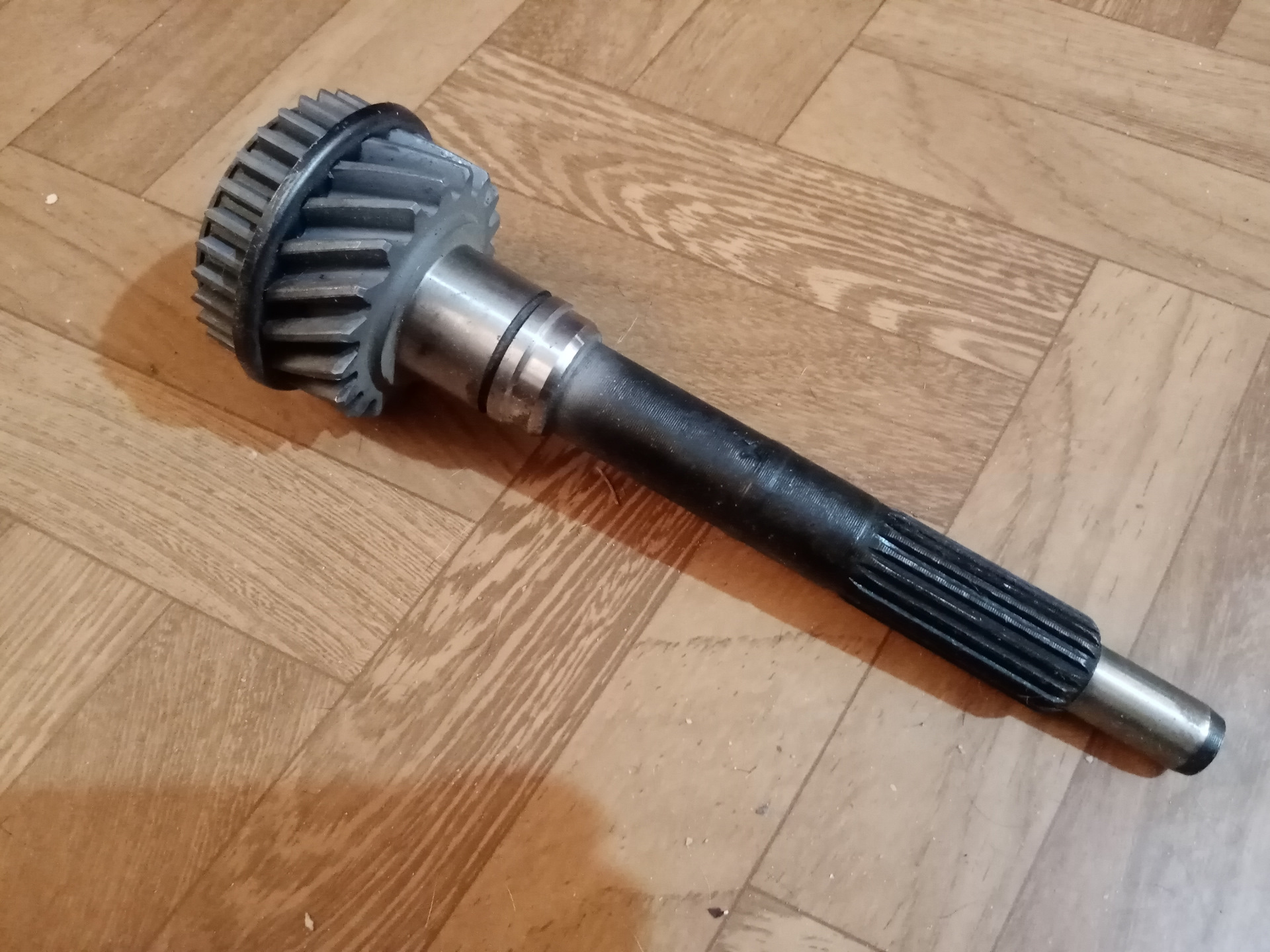

Три года назад мне чисто случайно попался в магазине новый вал на 19 зубов!
Он был единственный и я его хапнул конечно же. А тут на днях, устав от изоляций, дошел до гаража покатать колеса с места на место. И как раз попалась на глаза та самая коробка.

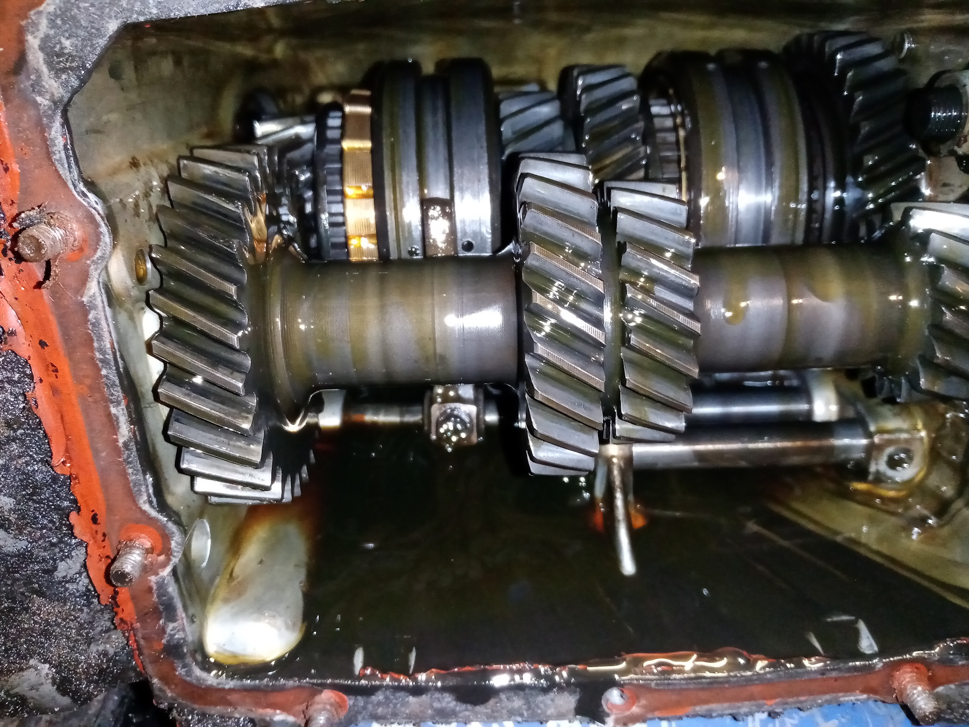

Решил вскрыть посмотреть целостность корпуса, валов, шестерней. Изнутри ничего критичного, все целое, лишних запчастей не обнаружено, все крутится свободно.

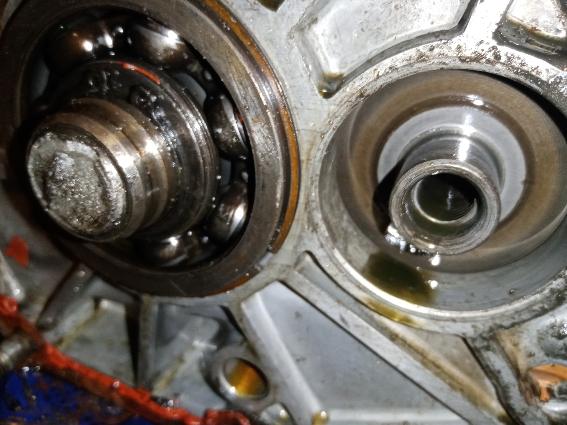

Выковырнул передний подшипник промвала — трещин в корпусе не обнаружил.
Ну значит можно будет докупать подшипники на первичку, сальник, прокладки и реанимировать короб!

Почему оторвало маховик? Незакручен был?
Лопнул
Афигеть😯. Я уже столько моторов перелопатил, коленвалы сломанные видел, распредвалы тоже, блоки проломленые, но чтобы так оторвало маховик вижу впервые.
Хороший коробас будет!
ого. вот это рвануло. впервые вижу
