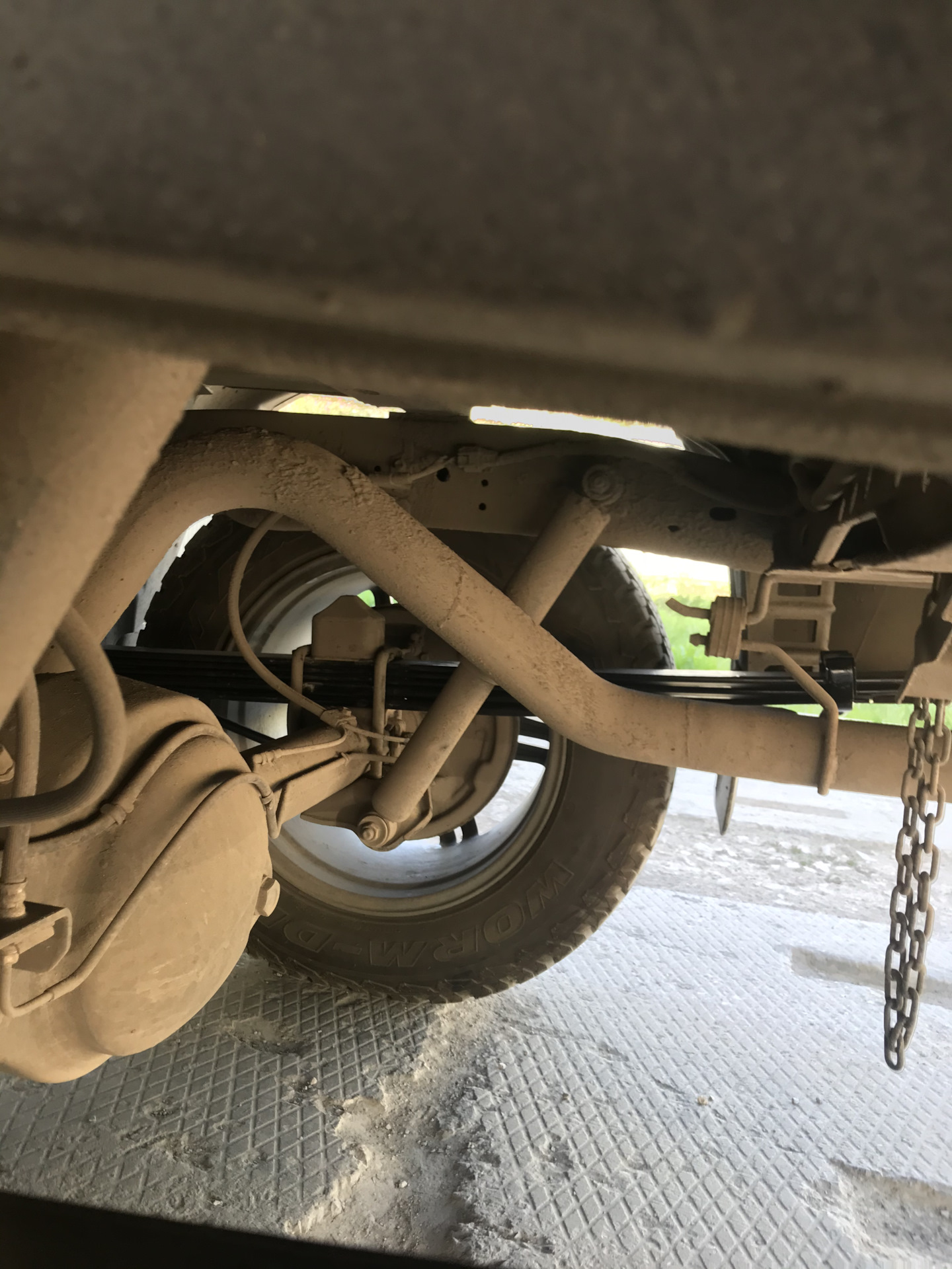

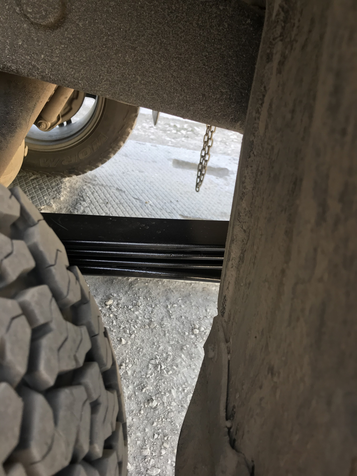

На днях звонили официалы.
Говорят приезжай мол нужно посмотреть рессоры.
Приехал сказали будут менять на 5 листовые и заодно тросы ручника. Сказали жёстче не будет.
Кому звонили? Кто что думает.
По поводу жёстче не будет😏
Отзывная компания

Причина замены облом уха рессоры
C этим вопросом всё просто заходим на сайт исузу.ру отзывные компании забиваем вин и вуаля узнаём попадает машина или нет моя выпуска октября 2019 попадает хотя мне никто не звонил из альянс-тракс?!
О как! Интересно… я только собрался эти почикать, как опять пятилистовые…
Я бы не против поменять, уже заметно просели, и ручник как-то хиленько держит. Это только новый D-MAX?
Да. Это только новые. И там партия совсем небольшая, на которые их устанавливали.
Тоже позвонили из Торгмаша. Все на карантине, но обзванивают клиентов и предлагают поменять рессоры. Подробностей недают. Согласился. Будем ждать информацию.
Сказали на старых тоже ничего не отвалится.
Просто решили поменять на усиленные
