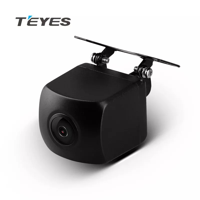

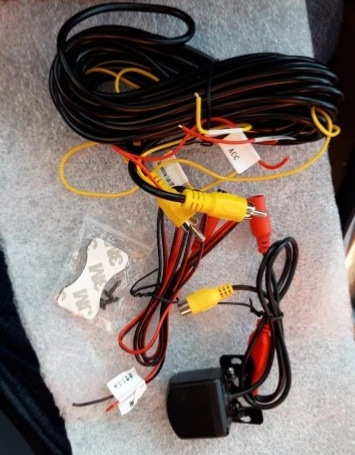

Зимой купил новое ГУ "T'EYES S-Pro 2Гб ОЗУ+32Гб ПЗУ" (www.drive2.ru/l/548895721990914996/) и с ним в подарок шла камера заднего вида
но т.к. у меня была штатная камера эту не стал ставить, подключил штатную, а эту думал может летом поставлю взамен штатной.

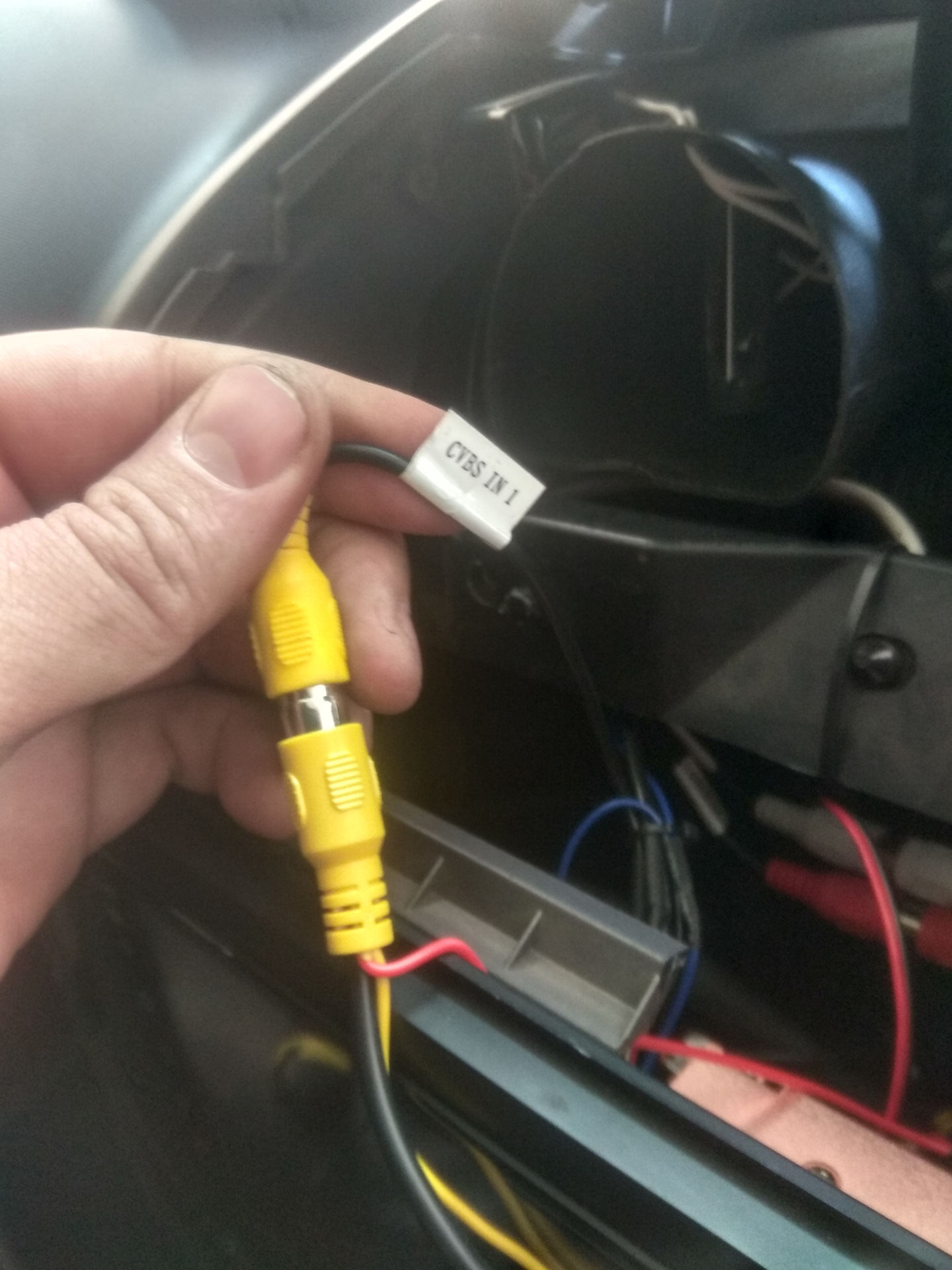

На улице стало тепло + нынешняя ситуация в стране и вспомнил я про эту камеру, но решил заднюю штатную не менять, она меня устраивала, а т.к. ГУ поддерживает переднюю камеру решил установить её спереди. В подключении ничего сложного, находим в проводах нужный люльпан
и просто подключаем, питание взял с магнитолы, массу с кузова и потом протягиваем провода к переднему бамперу и прикручиваем камеру

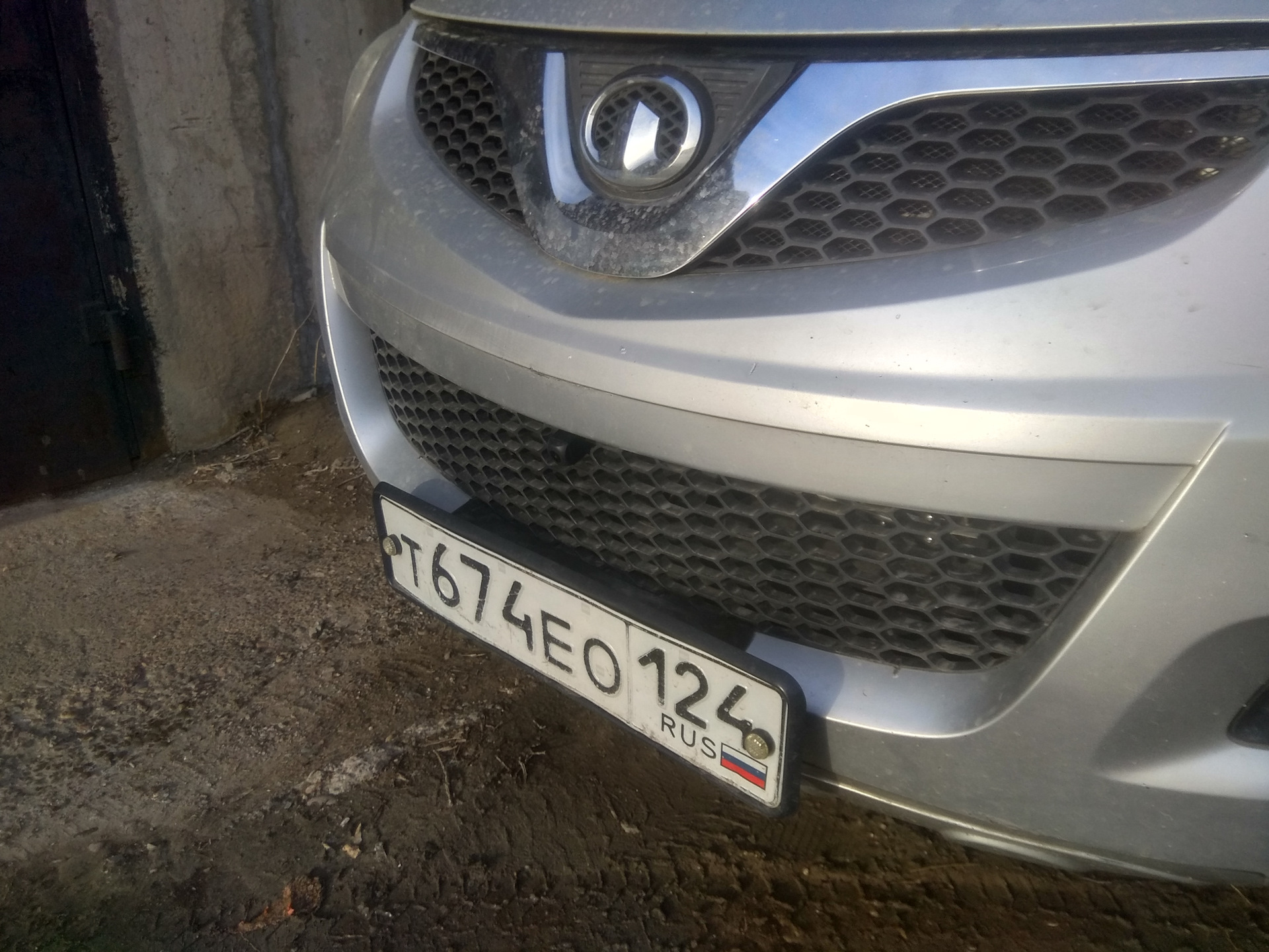

Сейчас камера перед решеткой, решил что позже переделаю немного, вырежу углубление в решетке и установлю камеру заподлицо с решеткой.

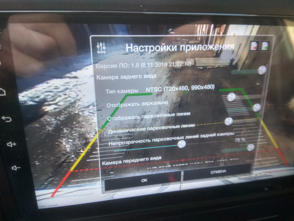

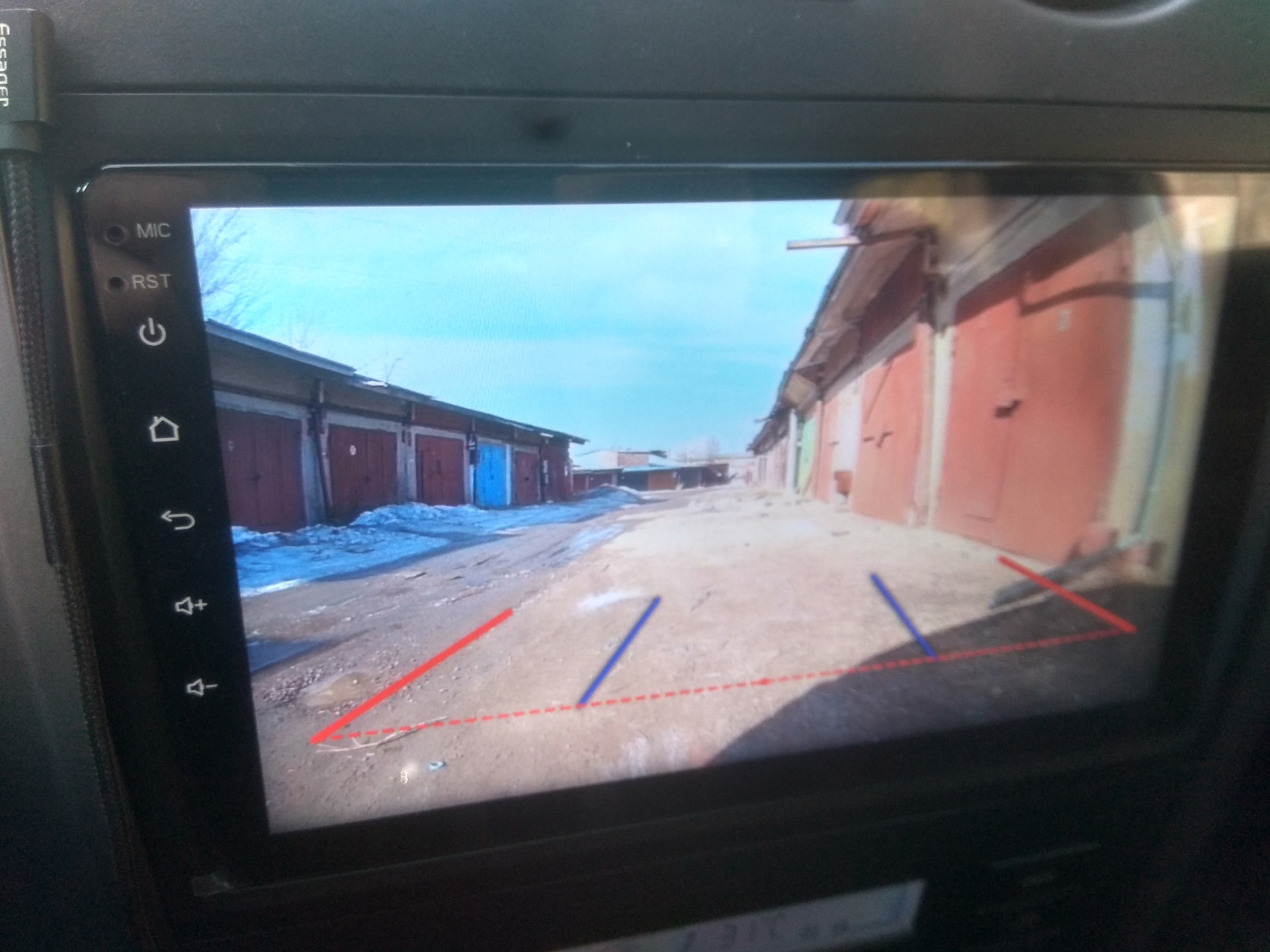

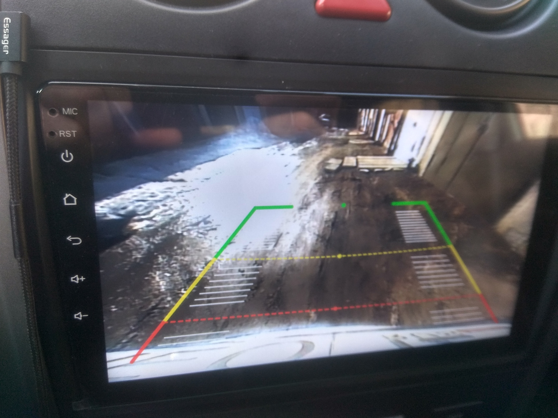

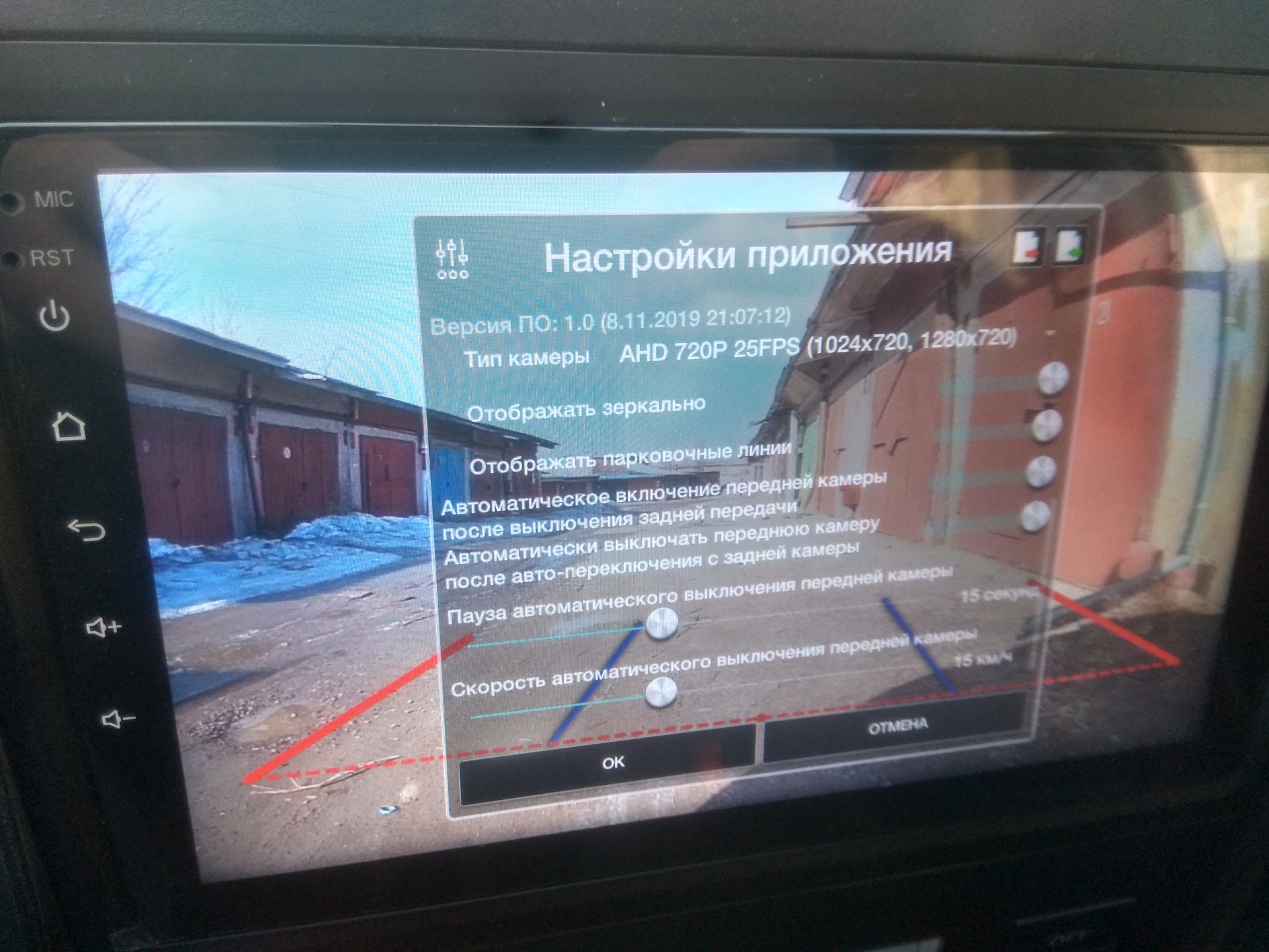

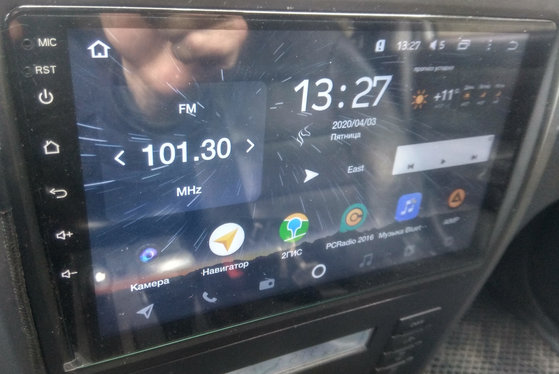

На этом монтаж завершён, включаем, все работает, но камера показывает зеркально. Чтобы решить эту проблему идём на Ютуб (там ищем "Teyes — установка фронтальной камеры") из видео подчерпываем нужную инфу и идём на форум 4pda и там находим нужные темы. В общем нужно прошить "мод камеры", появляется новое приложение "камера"
и в нём теперь можно настраивать переднюю и заднюю камеру.

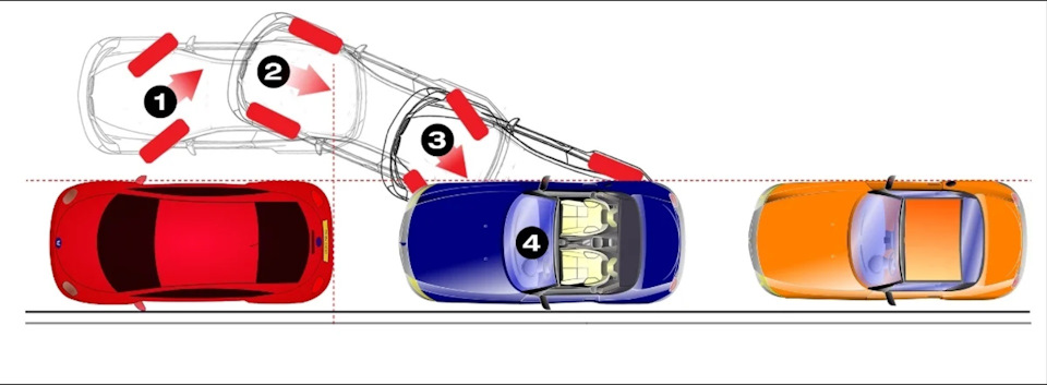

Переднюю камеру можно включать/выключать в ручную, а также она автоматом включается после выключения задней передачи (камеры) на 15 секунд (время настраивается) и потом выключается либо она выключается после набора скорости 15 км/с (скорость также настраивается). В общем полезная штука при параллельной парковке в ограниченном пространстве
когда сдаёшь задом-включается задняя камера, потом выключаешь заднюю передачу и сразу включается передняя камера и можно вплоть до миллиметра подъехать к авто припаркованному спереди, ну и потом по камерам чётко выровняться между авто.

Привет, а как ты подключил?с магнитолы же идет один выход и к нему подключена задняя камера или ты просто врезался в этот же тюльпан?или я что то не понял)тоже хотел так сделать, но не нашел схемы, пишут что нужен блок согласования камер, чтобы все работало…
Привет! В отпуске был, только щас прочитал. Эта магнитола поддерживает две камеры, задняя цепляется штатно, уже не помню как, и для передней камеры есть тюльпан "CVBS IN 1", в теме вроде описал кратко. В общем ничего не резал, все встанет штатно так сказать "болт он" (по крайней мере на Н5).
Привет, так и подумал)блин мафон тоже две камеры поддерживает, штатную подключил, а вот хотел как ты сделать, но нету свободного тюльпаны, вот и подумал что ты к штатной подключился)
Вот этот на переднюю камеру идёт.
если память мне не изменяет, вот это у меня на штатную подключён, а у тебя фото нет как у тебя штатная подключена?
Фото не делал, т.к. все встало разъём в разъём, старые провода отсоедил, новые подсоединил и все работает.
