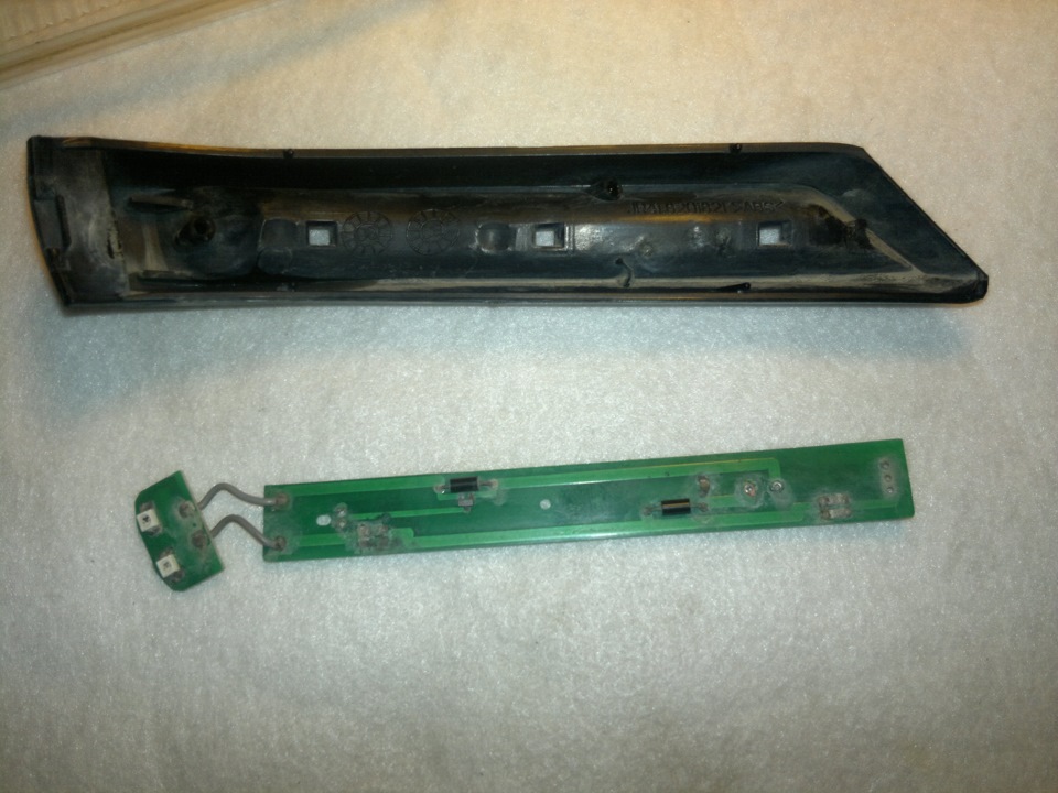

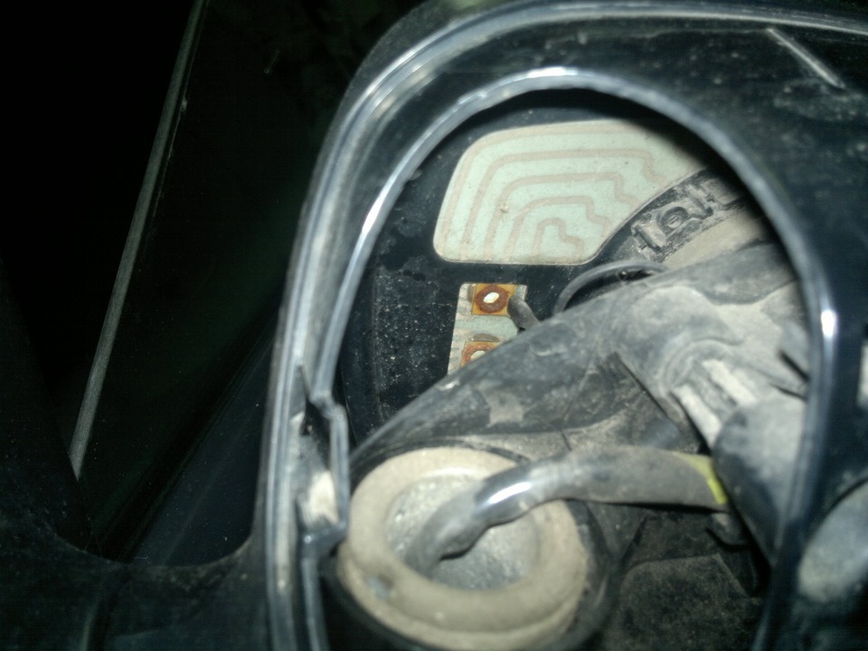

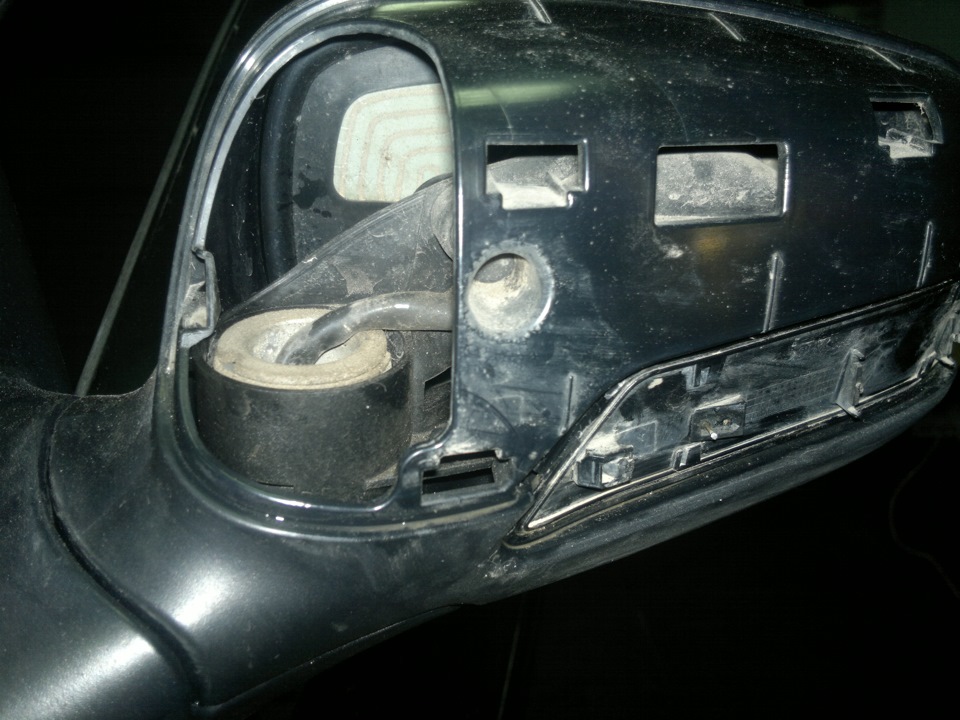

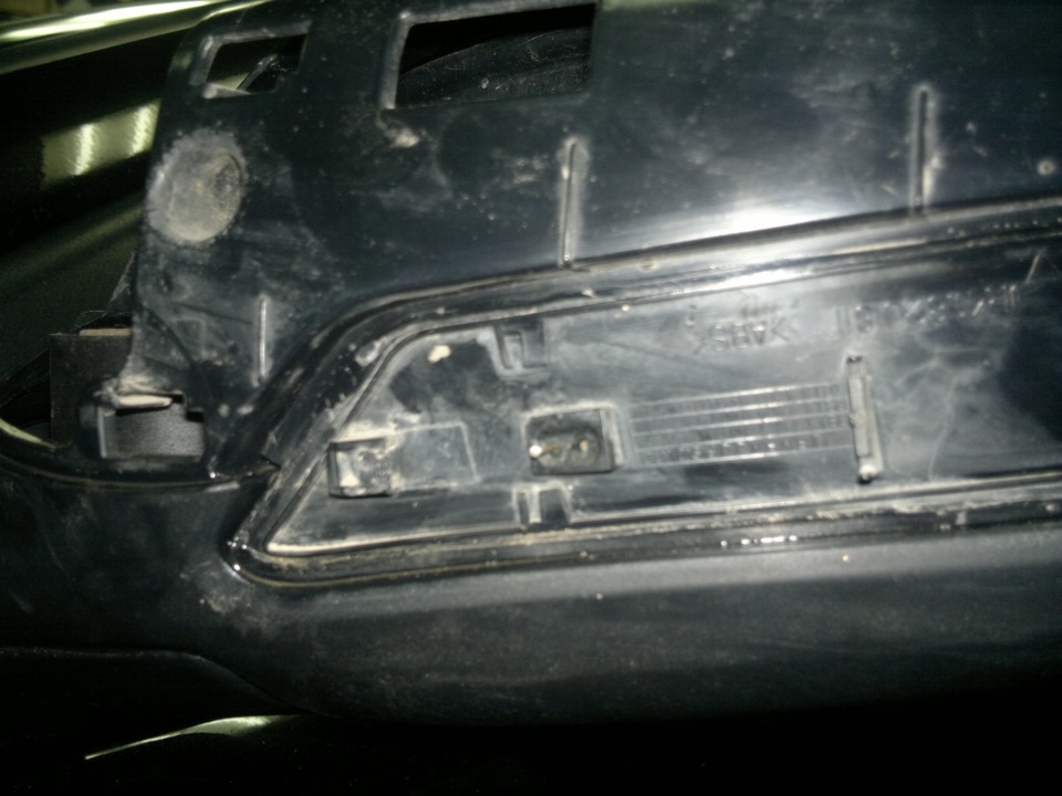

1. Восстановлен повторитель на левом зеркале. Был треснут, попала вода, плата и диоды сгнили. Восстановлена плата, выбраны новые диоды, покрашен отражатель. Сейчас ничем не отличается от правого. Зеркальный элемент при разборке не снимали, сняли пластиковыми съемниками часть кожуха зеркала.
