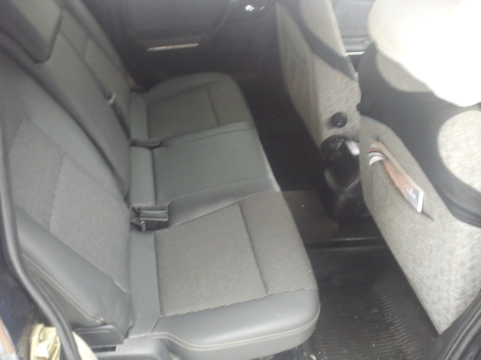

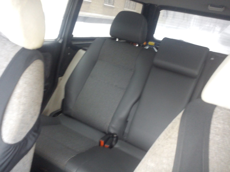

Практически с самого начала владения данным автомобилем хотел установить нормальный задний ряд сидений вместо имеющихся скамеек, которыми меня снабдил наш замечательный завод-изготовитель. Долго я шел к этому, немного сомневался, думал, прикидывал и понял что все-таки НАДО. Последние поездки на дальняк поставили точку в этом вопросе, большую и жирную. И хотя ребята, которые ехали у меня на заднем ряду, говорили что вроде бы ничего, бывало и хуже, но по их лицам было все видно — до комфорта там далеко.

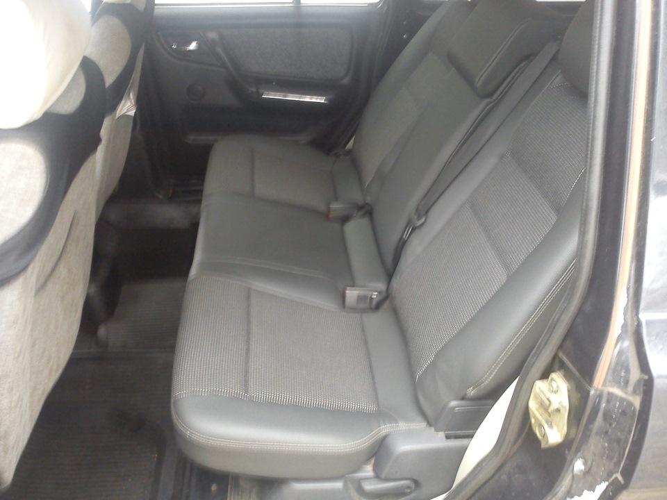

Почти полгода мониторил авито в поисках сидений, подходящих под мои критерии, а их было немало. Во первых, должен быть единый каркас, чтобы можно было прикрепить их только к полу и не заморачиваться с перекладинами на задних арках, тем самым сразу "слился" вариант с родными сидениями волги седана и всеми подобными диванами. Во вторых, обязательное раскладывание задней спинки в пропорции 40:60 или 50:50, потому как дачу никто не отменял и иногда есть потребность перевезти что-то габаритное. В третьих, обязательное наличие подголовников (хотя бы двух) и подлокотника. В четвертых, подушка сидения должна была быть не особо широкой, поскольку задний ряд универсала немного придвинут к передним сидениям, в отличии от седана. Попадались разные варианты и от пикапов и от внедорожников, но все не то.
И вот долгожданная удача, в октябре 2014 года был куплен задний ряд от Opel Zafira B за небольшие деньги. Забрав их из славного города Люберцы, отвез и положил к себе в гараж.

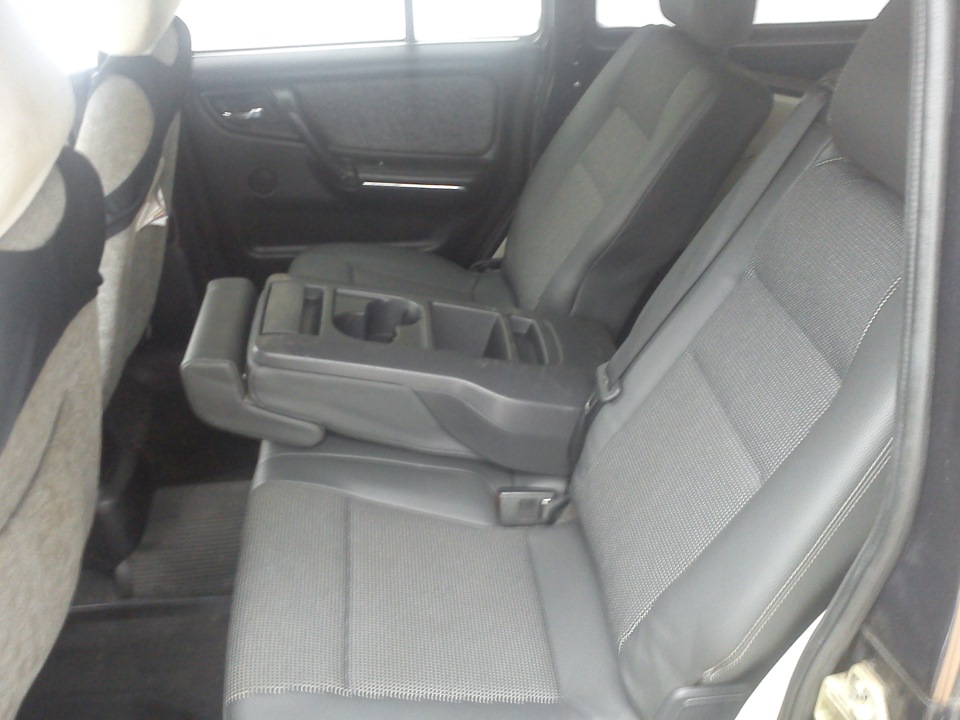

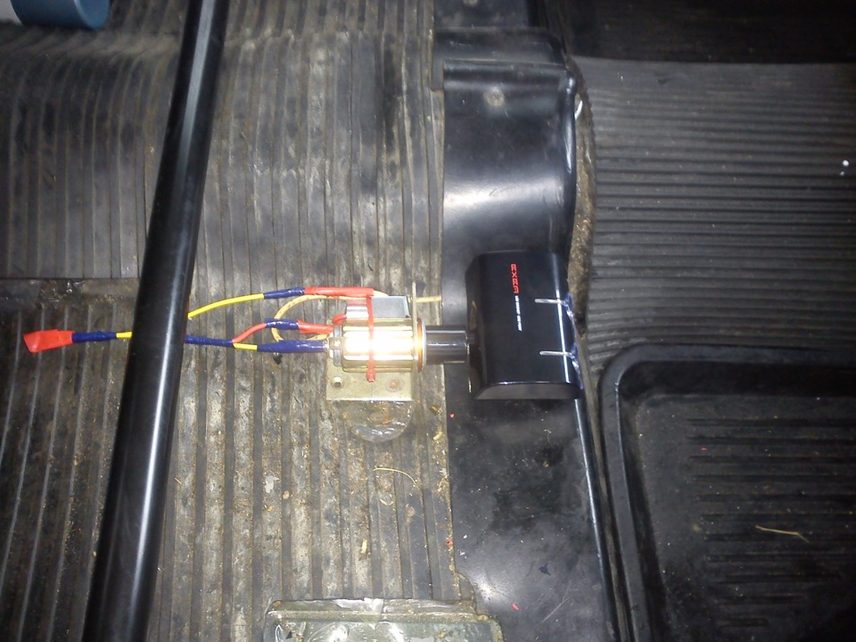

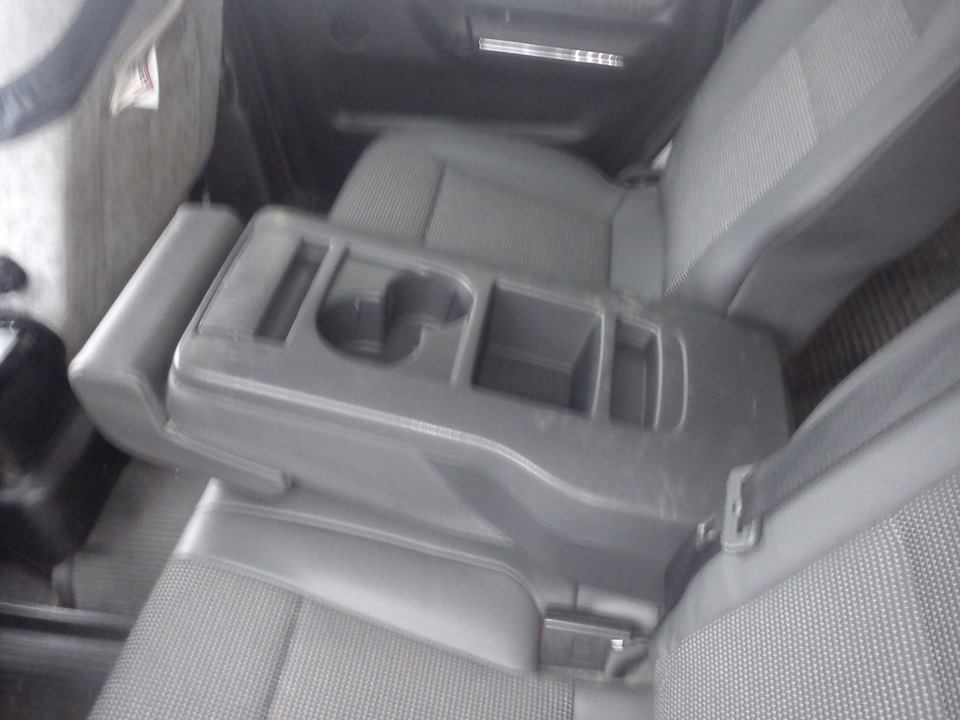

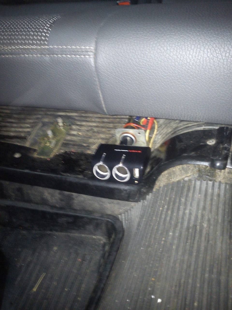

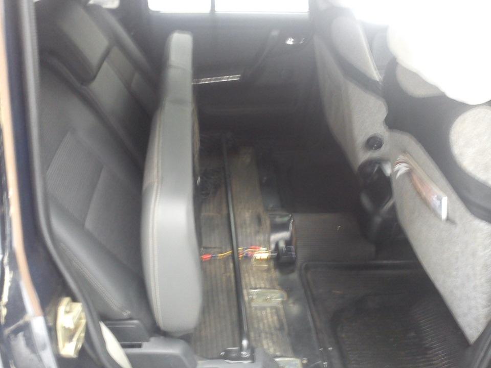

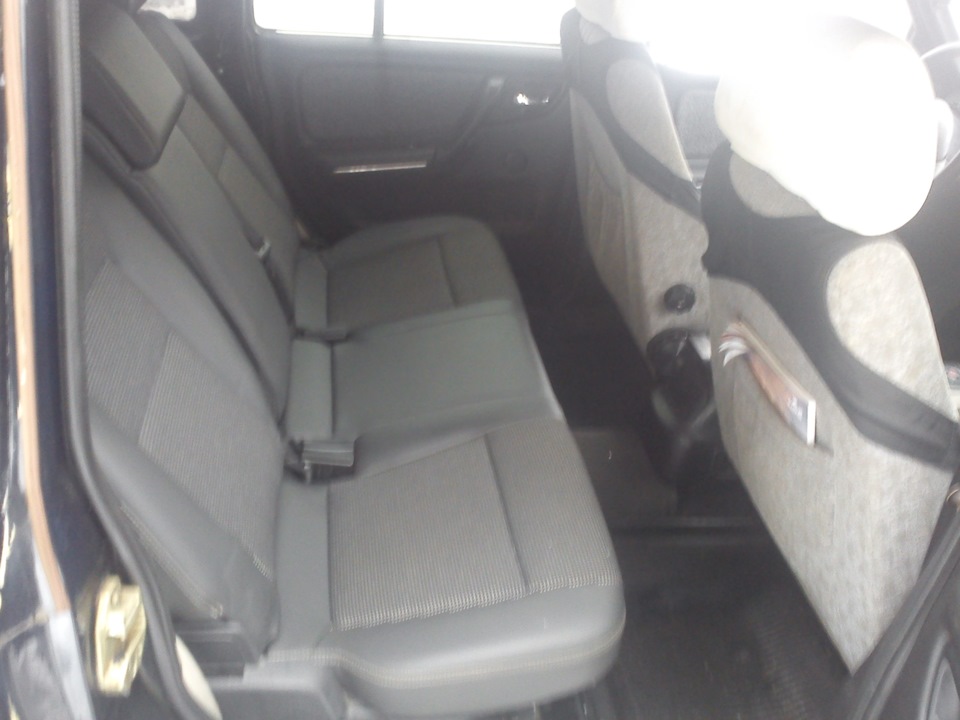

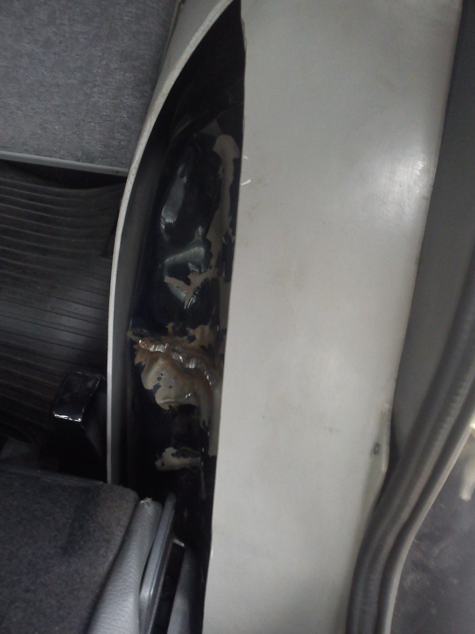

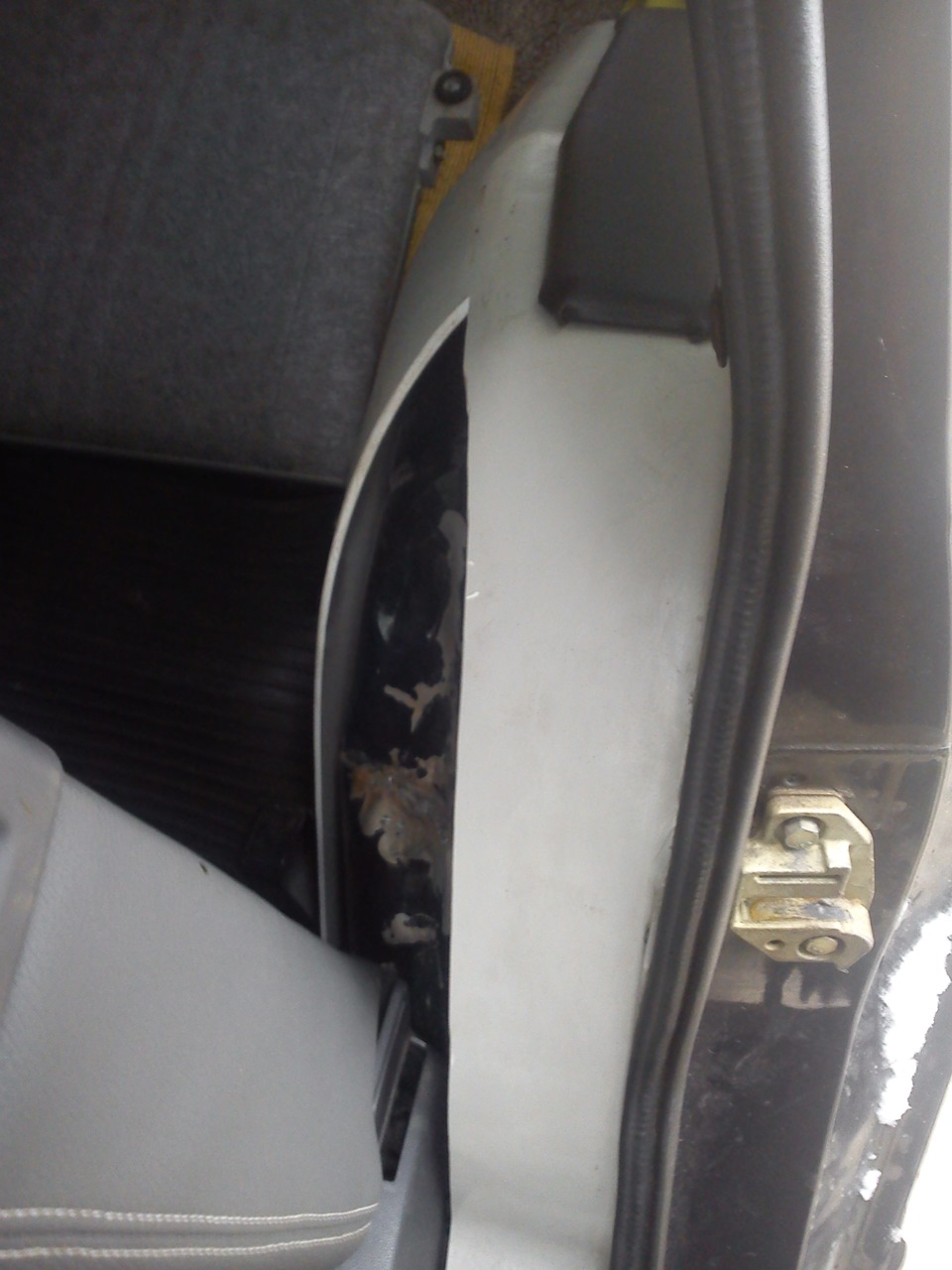

Заняться установкой сразу после покупки у меня не получилось из-за моих постоянных разъездов по делам рабочим и не только… Но сразу после новогодних праздников с бодрым настроением ломанулся в "Мастерскую у iNDi-Go". Все работы проводил мой старый друг romy4auto. К сожалению фотографий в процессе работы нет, поскольку было не до этого, уж больно увлекательно шел процесс инсталлирования ино-сидений))). Если коротко об установки, то прикрутили каркас сидений к родным шпилькам (остались от старых сидений), предварительно приварив уголки-кронштейны. Сам каркас сидений пришлось немного обрезать внизу (было высоковато), опустив и предав тем самым более правильный угол наклона спинки. В заключении пришлось делать выштамповку на задних арках для максимального смещения каркаса назад, кстати получилось практически как заводская)))) и подрезать пластиковые накладки на арках. Единственное, осталось подкрасить выштамповку на арках и немного укоротить подушку третьего ряда сидений, но это уже ближе к лету. Управились за один день и уже вечером (часиков в 10) выдвинулся к дому с королевскими задними сидениями))). На следующий день для еще большего удобства задних пассажиров была сделана розетка прикуривателя под подушкой с вставленном в нее неким девайсом, имеющим на выходе 2 розетки и USB вход.
Ну что сказать — доволен как СЛОН)))) Сидеть на заднем ряду сейчас очень комфортно, наклон спинки и подушки, на мой взгляд, идеален. Обкатка пройдена, народ доволен, подлокотник шикарен))).

Суперски! Жаль только ровного пола теперь не получить на сложенных, как на приоре универсал или на 41 москвиче.
Но все равно супер!
Спасибо. Но там на самом деле почти ровный пол, угол наклона очень маленький (специально так подбирали)

А фотку с третьим рядом можно? Всмысле расстояния.
На выходных постараюсь сделать, но там немного места, поскольку 2 ряд максимально сдвинул назад.
Но не смотря на это, детям сидеть места хватит, взрослым — уже тесновато, долго не проедешь
нормально, пьяных друзей с вечеринки запихивать)))
да, очень хорошо получилось.
а третий ряд стался юзабельным или всё — ноги совсем некуда девать?
все в этом мире относительно)))
для детей очень даже юзабельный, а для взрослых — места под ноги есть, но мало, долго не проедешь
Вырезанные пластиковые накладки на крыльях, можно было нагреть феном и придать нужную форму. Под сидением можно ящик сделать обшив основание по кругу.
по поводу ящика — да он вроде и не нужен, а с крыльями — это не окончательный вариант, а временный, летом что-нить придумаю
Идея хороша, но по-моему взгляду на троечку. Можно сделать и лучше
А что именно не понравилось? Просто это не совсем окончательный вариант.
