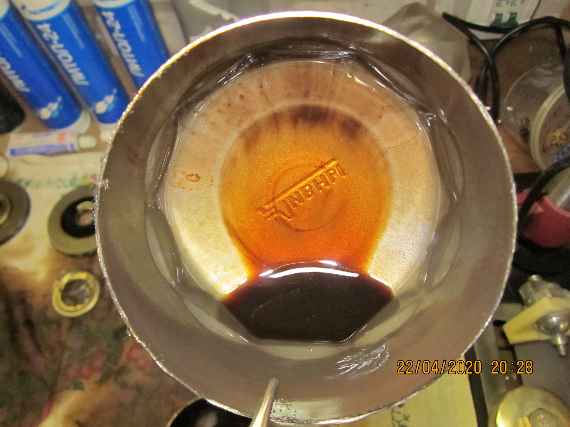

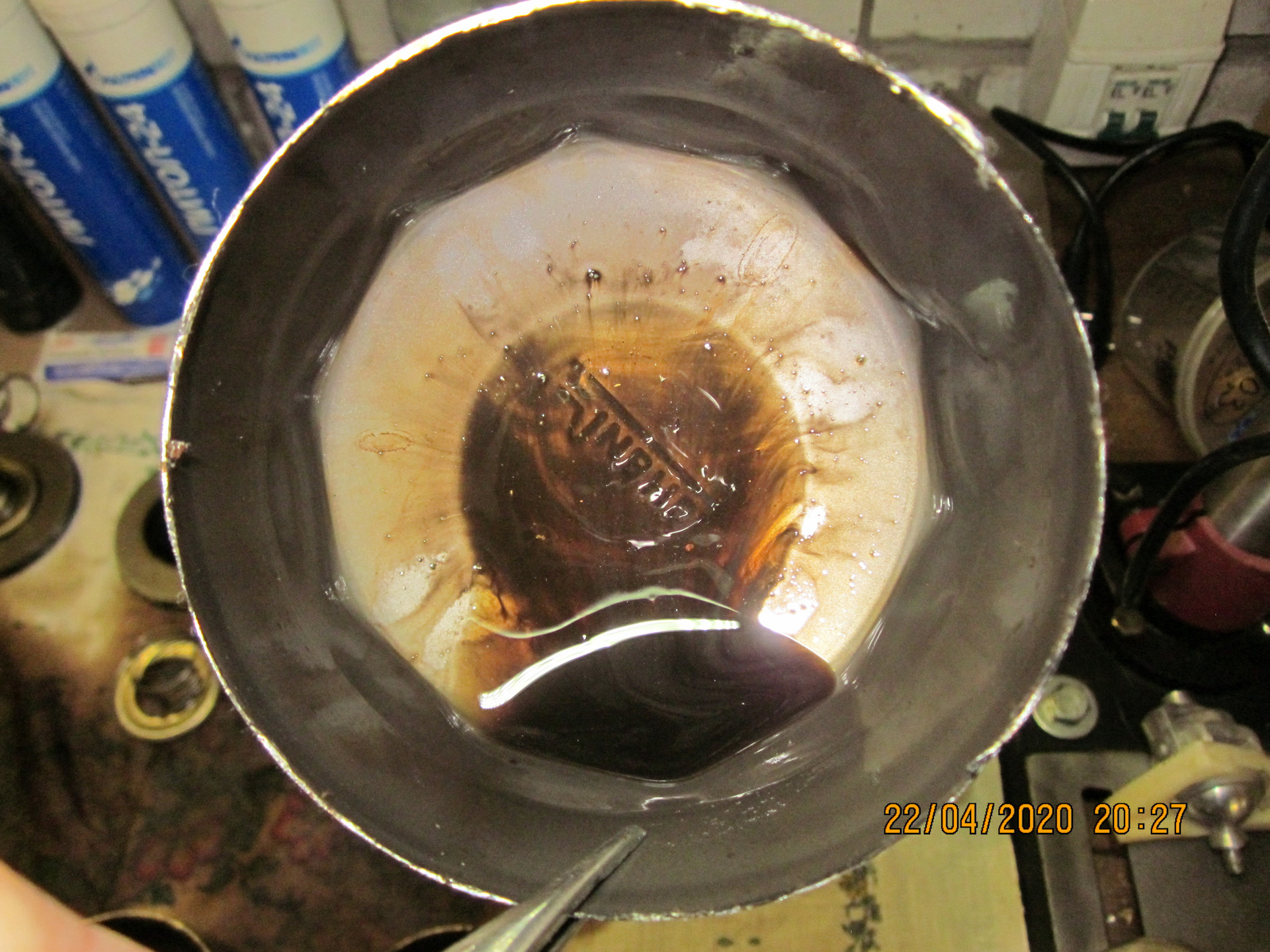

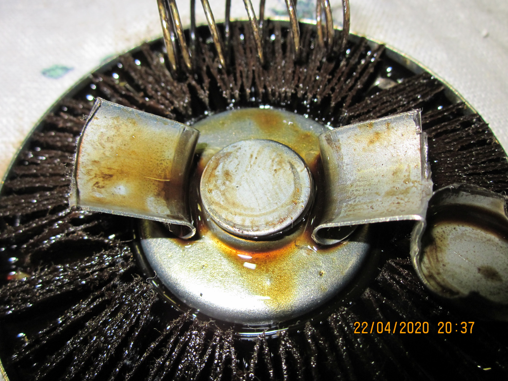

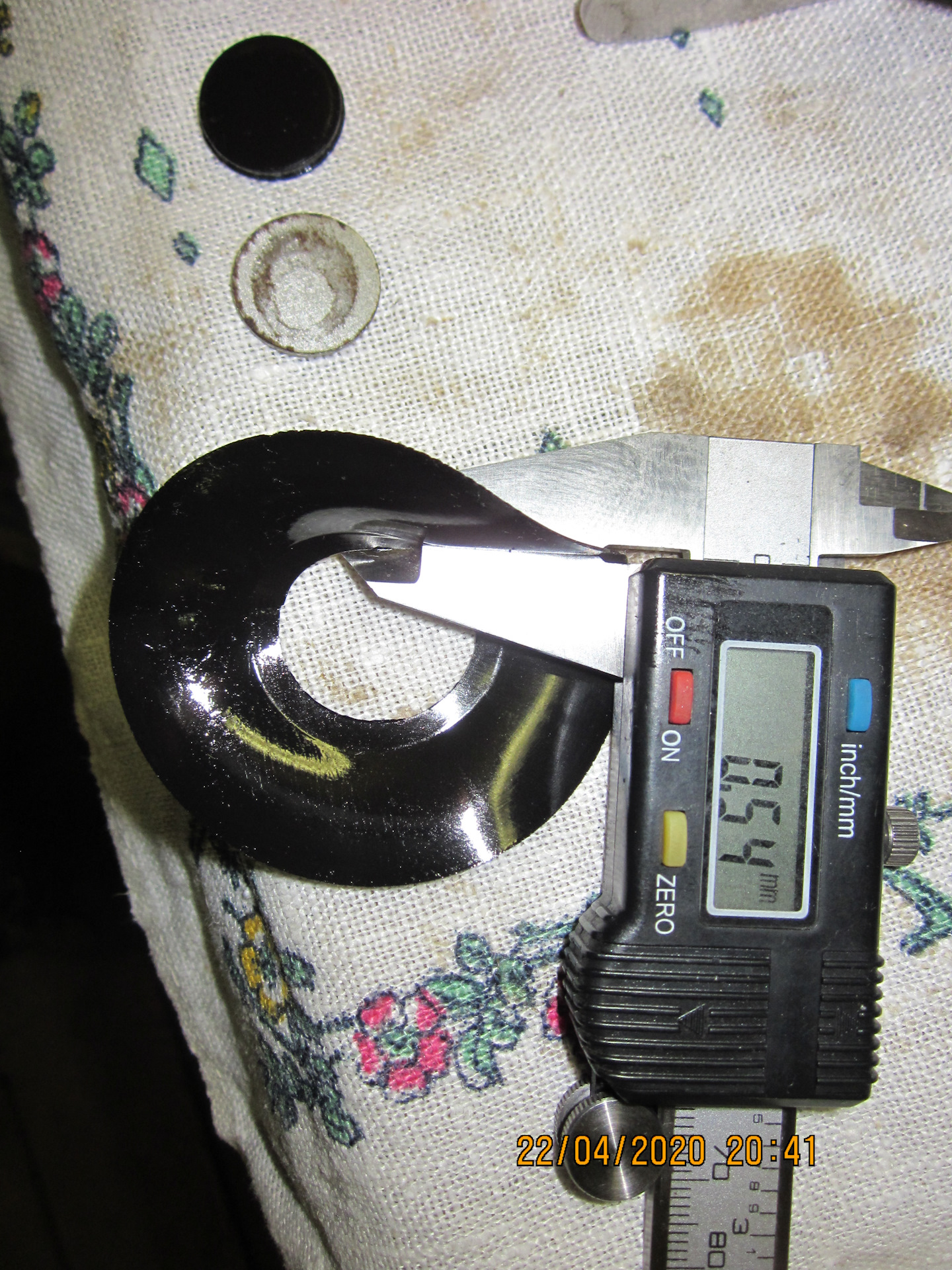

Окончательно одичав от самоизоляции, решил заняться тем, до чего руки давно не доходили. Например, выпотрошить 4 масляных фильтра «Ливны», на которых моя Веста каталась с 0 до 20665км, и сделать соответствующие выводы. Основные страшилки по масляным фильтрам следующие:
1.Порвавшаяся либо отклеившаяся бумага.

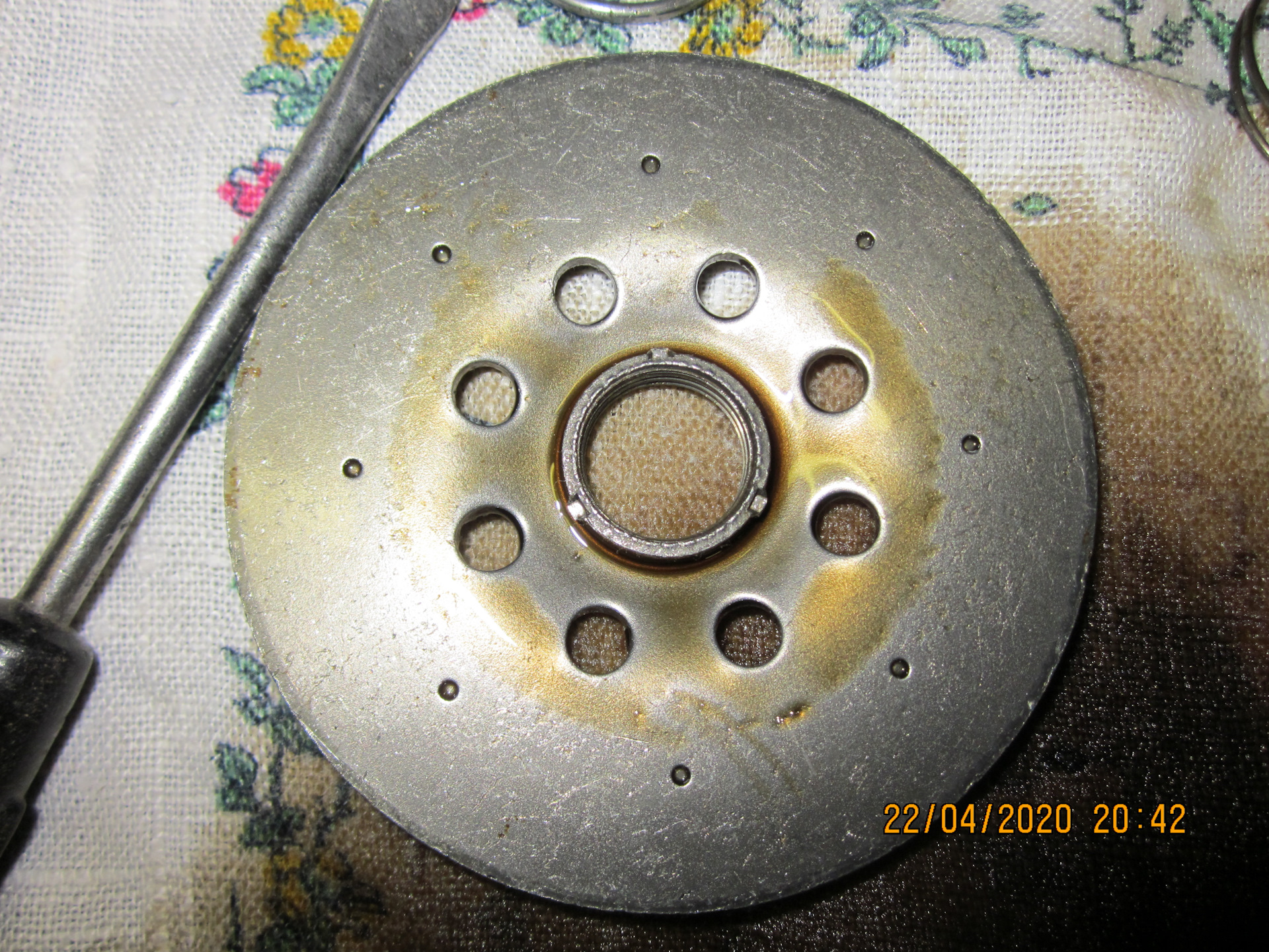

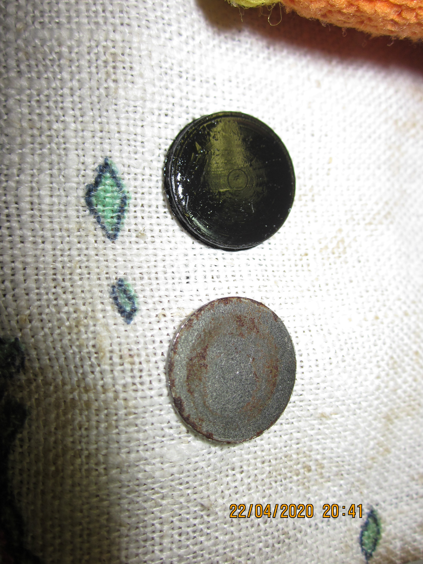

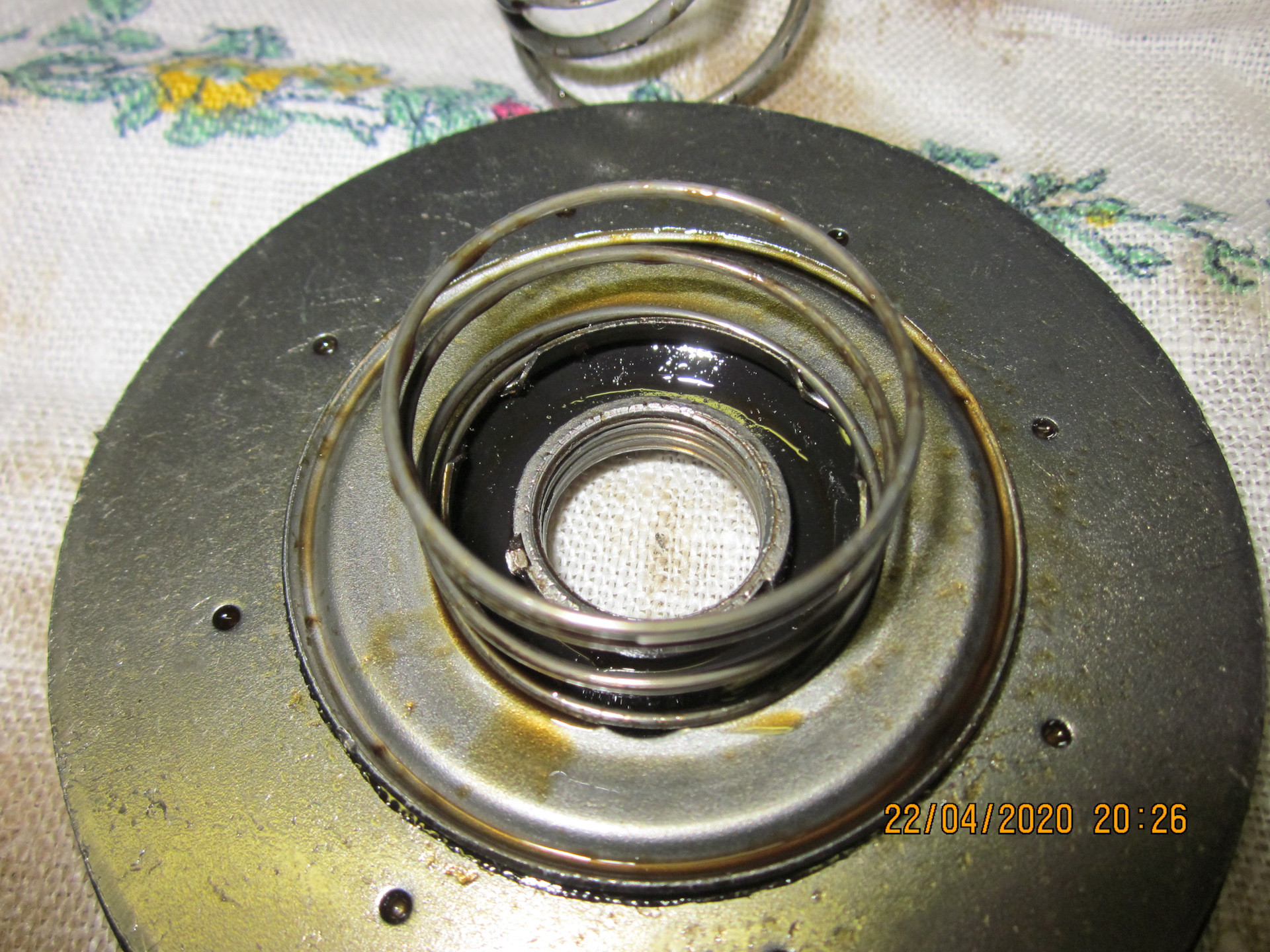

2.Развалившийся или нерабочий противодренажный клапан.
3.Заклинивший редукционный (перепускной) клапан.
4.Течь по завальцовке либо из-под прокладки.
По пункту 4 сразу скажу, с Ливенскими фильтрами у меня таких проблем не было. На память вспомнился только прецедент с фильтром Daewoo на Джентре, который потёк на своей первой т.км. А вот остальные пункты оценим после вскрытия.

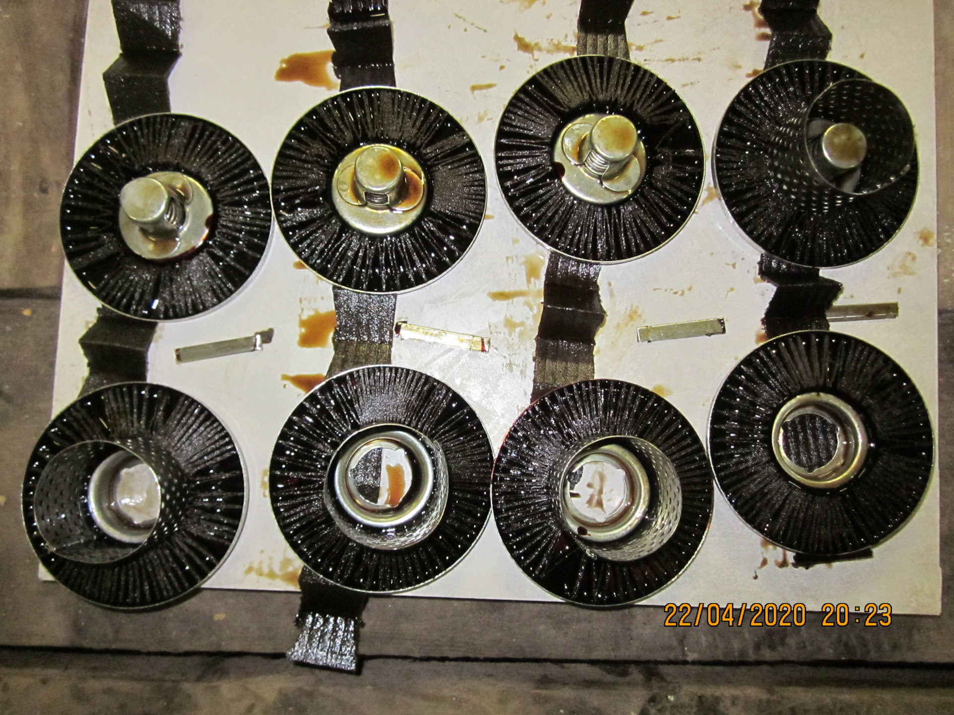

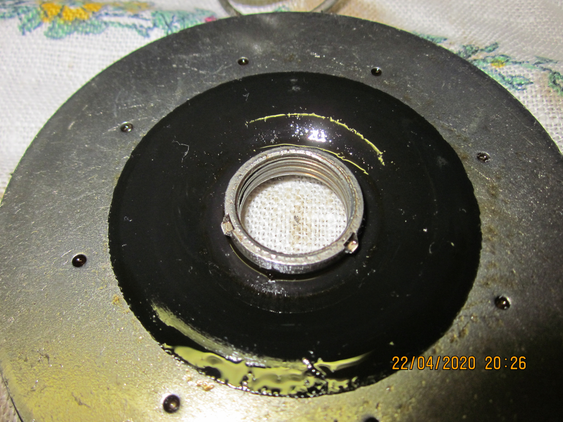

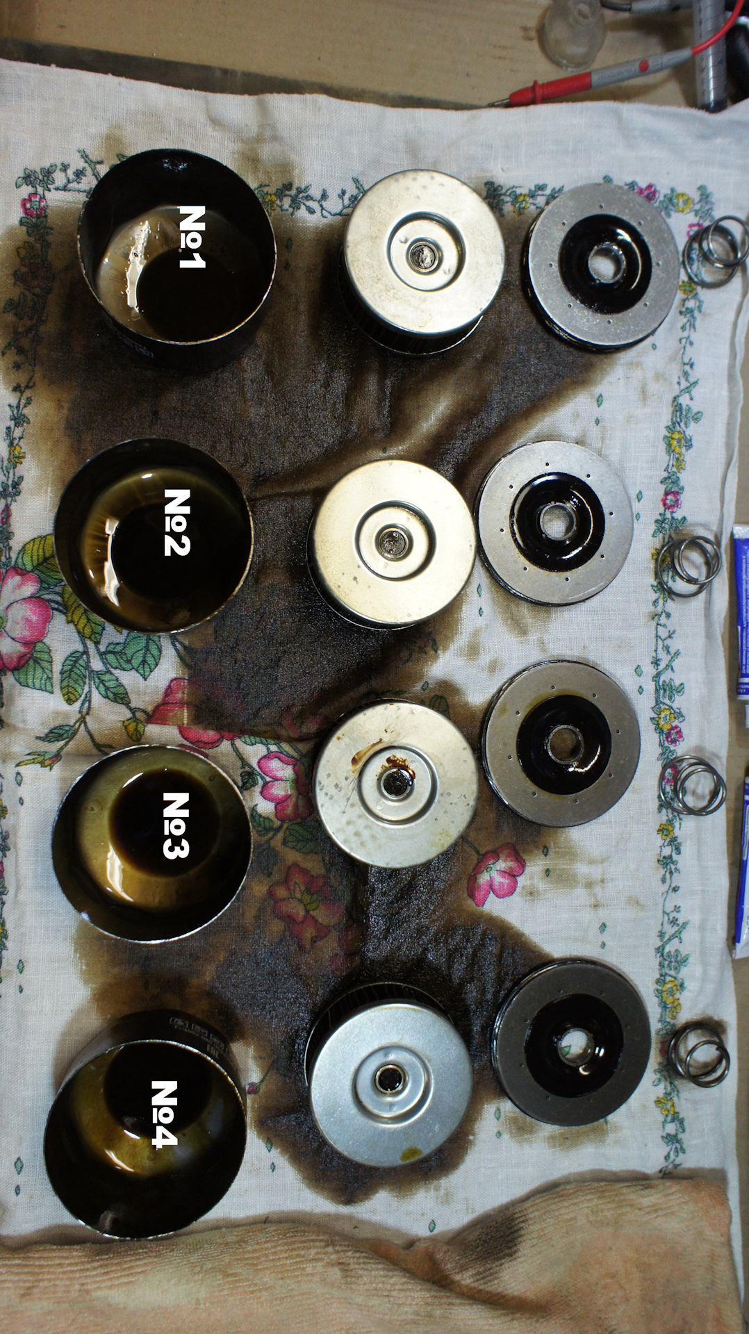

И так, вводные данные:
Артикул масляного фильтра «Ливны» (все 4 фильтра одинаковые): 21080-1012005-08
№1. Пробег 0 – 2770 км (установлен с завода; весна, эксплуатация преимущественно город).
№2. Пробег 2770 – 10648 = 7878 км Lukoil Genesis Armortech 5W-40 (куплен на заказ, установлен самостоятельно; летняя эксплуатация, преимущественно трасса).
№3. Пробег 10648 – 13712 = 3064 км Lukoil Genesis Armortech 5W-40 (куплен на заказ, установлен самостоятельно; лето-осень, эксплуатация преимущественно город).
№4. Пробег 13712 – 20665 = 6953 км Lada Ultra 5W-40 (установлен ОД на ТО-1, зимняя эксплуатация город/трасса).

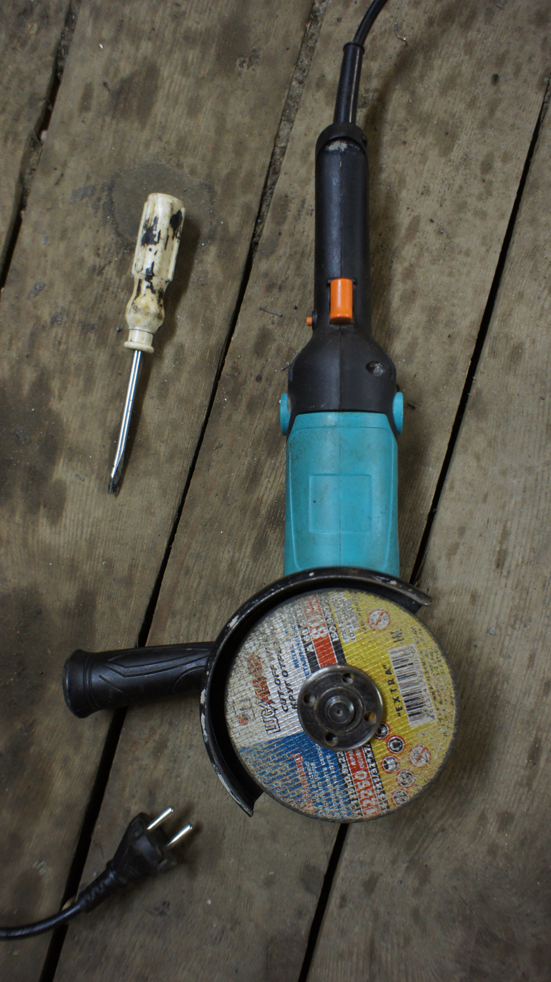

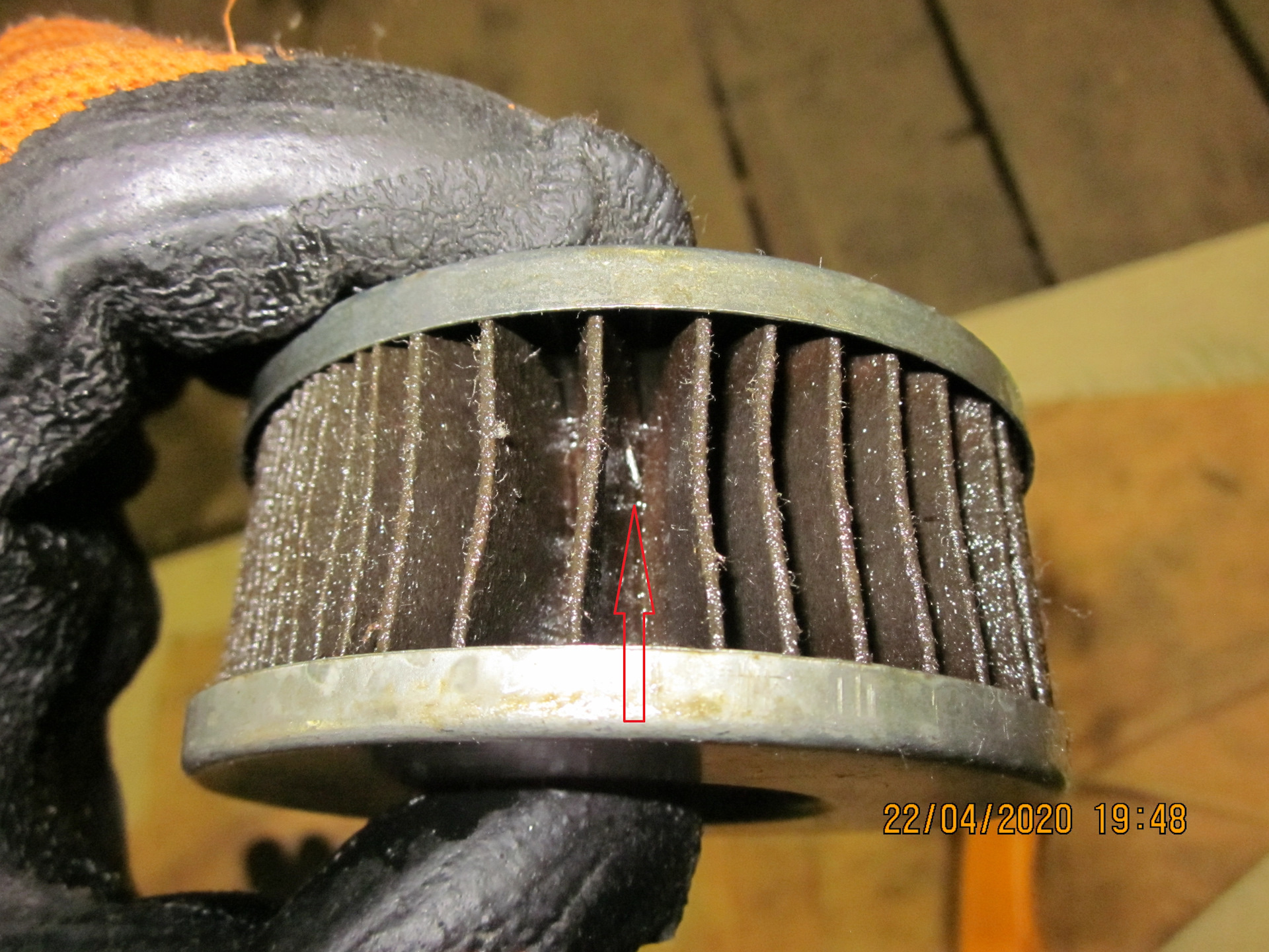

Распил производился болгаркой, диском 0,8мм, пилил максимально близко к завальцовке, далее корпус разнимался отвёрткой. Несмотря на то, что до распила все фильтры вылёживались около 2-ух недель посадочной поверхностью вниз, масла в каждом фильтре было достаточно много (что косвенно говорит о рабочих противодренажных клапанах).
Производить фото-видеосъёмку грязных фильтров в условиях гаражной самоизоляции было неудобно, но я всё же сумел записать видео и отснять фото потрохов фильтров.

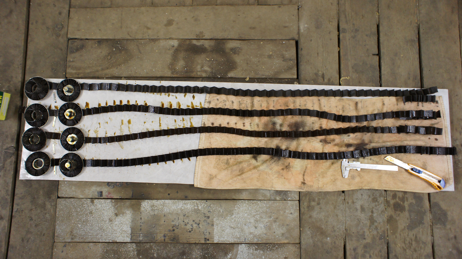

Не будучи профессиональным «Фильтр-потрошителем», не знал, как корректно измерить площадь фильтрующих элементов, поэтому привожу их длину:
№1. 2565мм
№2. 2710мм
№3. 2660мм
№4. 2750мм

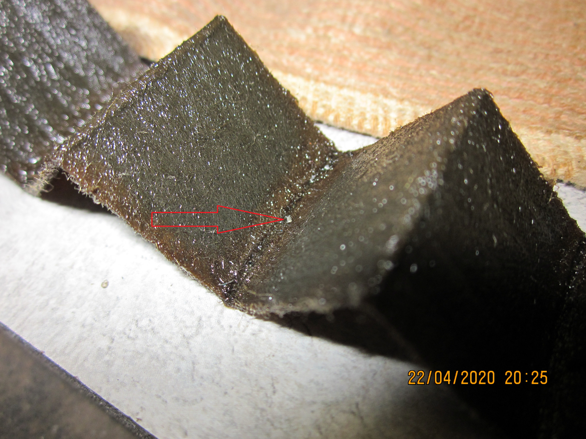

При измерении длины бумаги, натягивал её от души, но бумага нигде не порвалась, несмотря на то, что на ощупь она весьма тонкая.

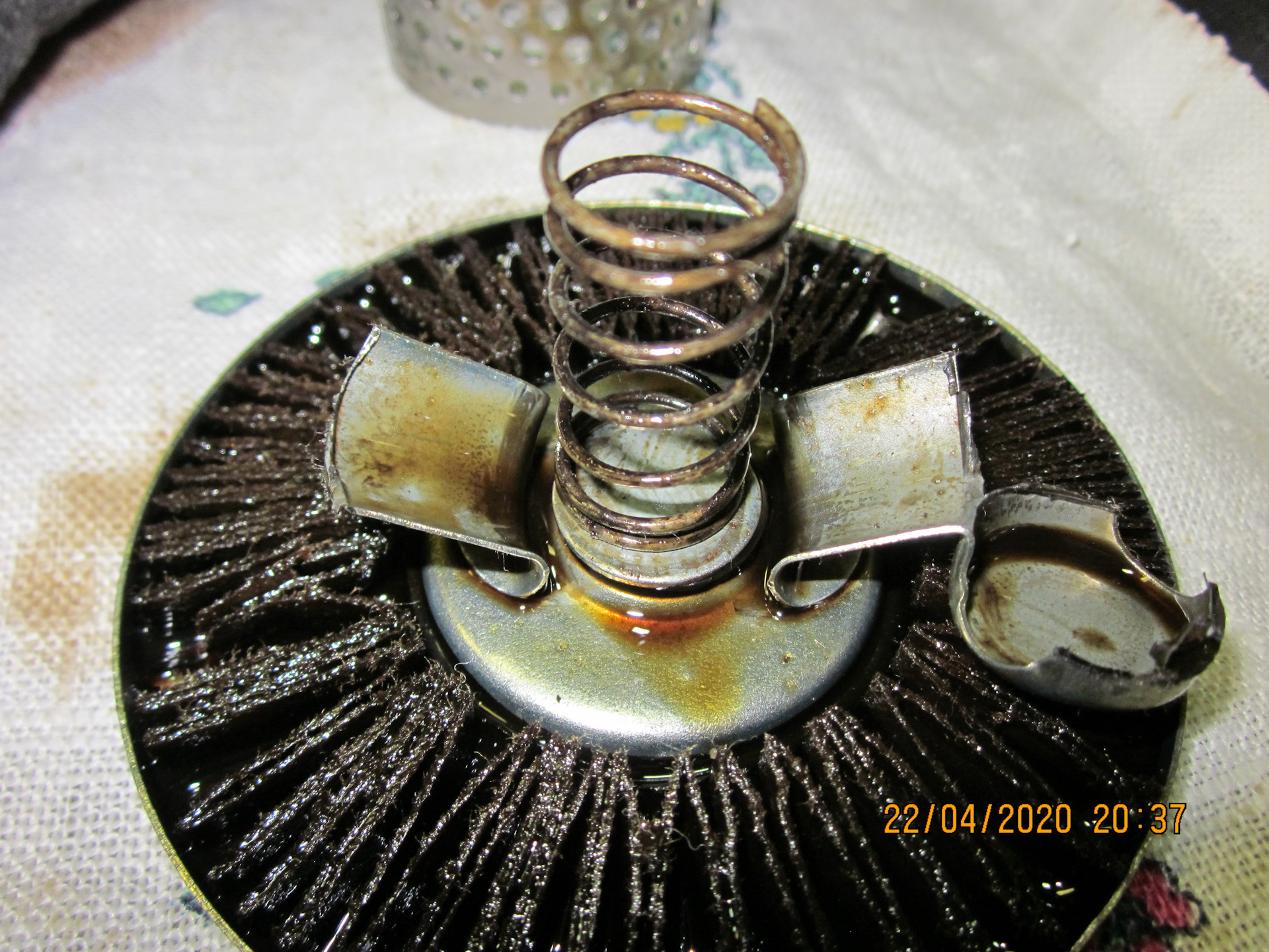

Общая высота фильтрующей сборки 39мм, высота открытой части сборки (без учёта высоты фланцев) 26мм.

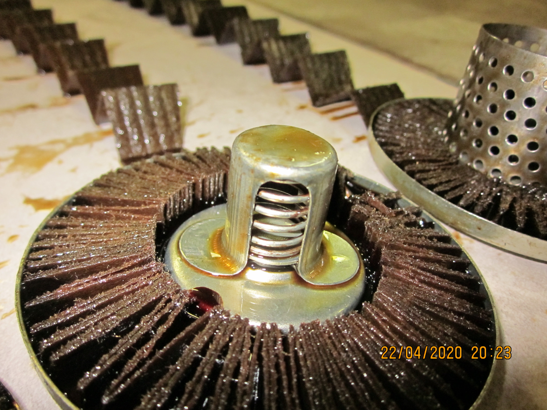

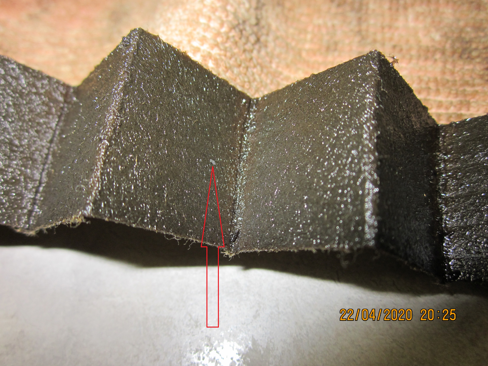

Субъективная оценка фильтров «Ливны». Конструкция типовая. Фильтрующая сборка поджата в корпусе пружиной. На сборке местами имеются ляпсусы клея. Проклеено надёжно, от руки не разнимается. Бумага тонкая, разрывы отсутствуют, свободные концы зажаты металлической скобой. Уплотнитель противодренажного клапана из тонкой чёрной эластичной резины, поджат подпружиненной шайбой. Редукционный клапан имеет уплотнение из чёрной эластичной резины, усилия открытия клапанов на разных фильтрах отличаются.
И так, выводы.
1.Обкатка для «современных» ТАЗо-моторов не утратила актуальности. По крайней мере катать заводское масло до 15т.км. я бы не стал…
2.Фильтры «Ливны» вполне работоспособны при пробегах до 8т.км. (ходимость свыше 8т.км. прогнозировать не возьмусь).
3.Качество фильтров «Ливны» полностью соответствует их цене.

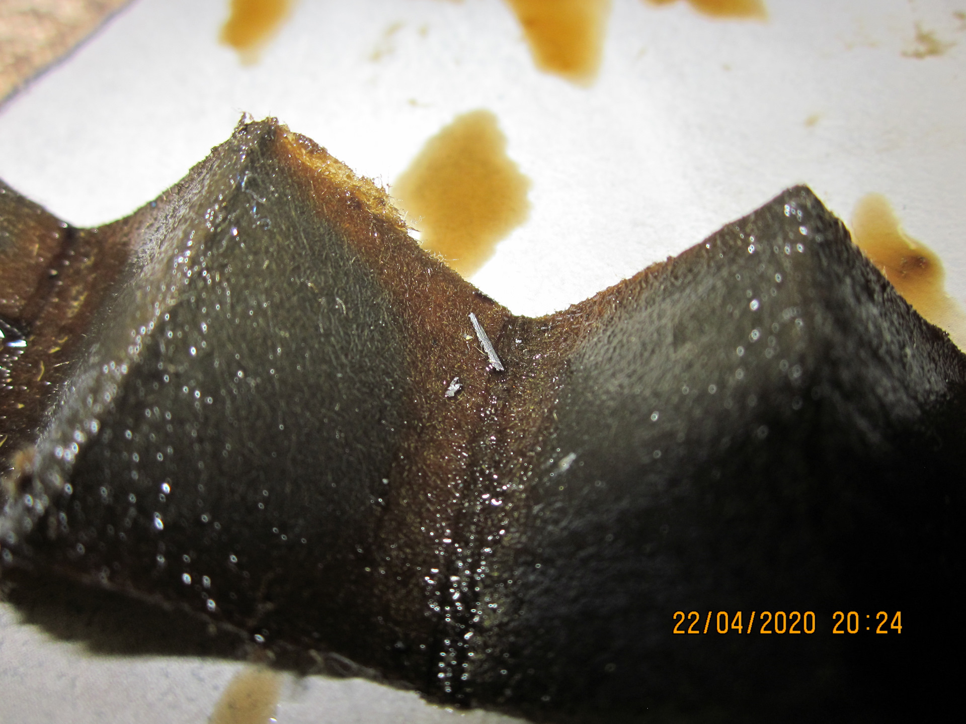

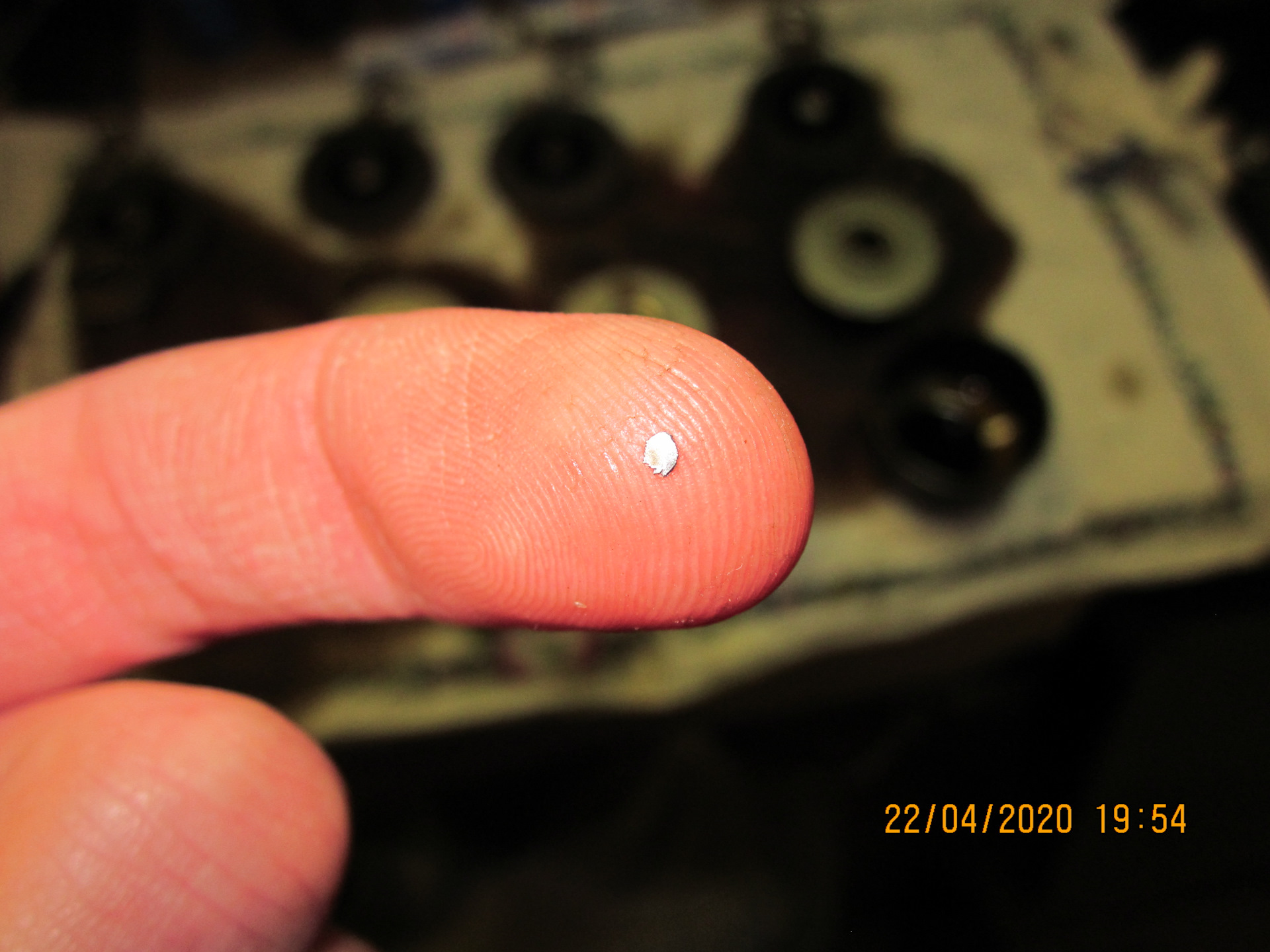

P.S. Вопрос к знатокам: как правильно считать площадь бумаги, какой параметр взять за её ширину?

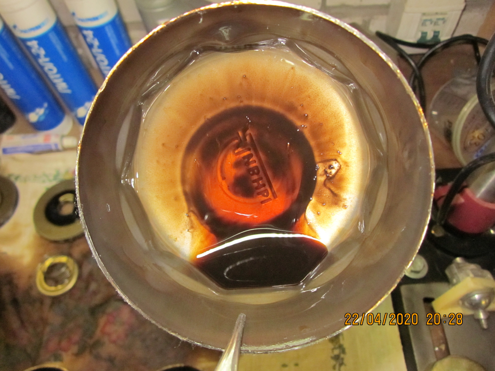

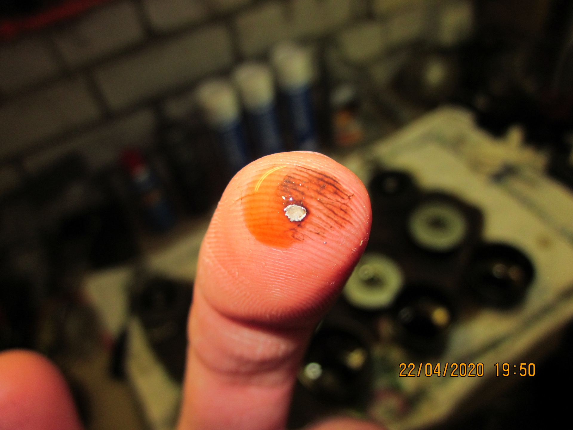

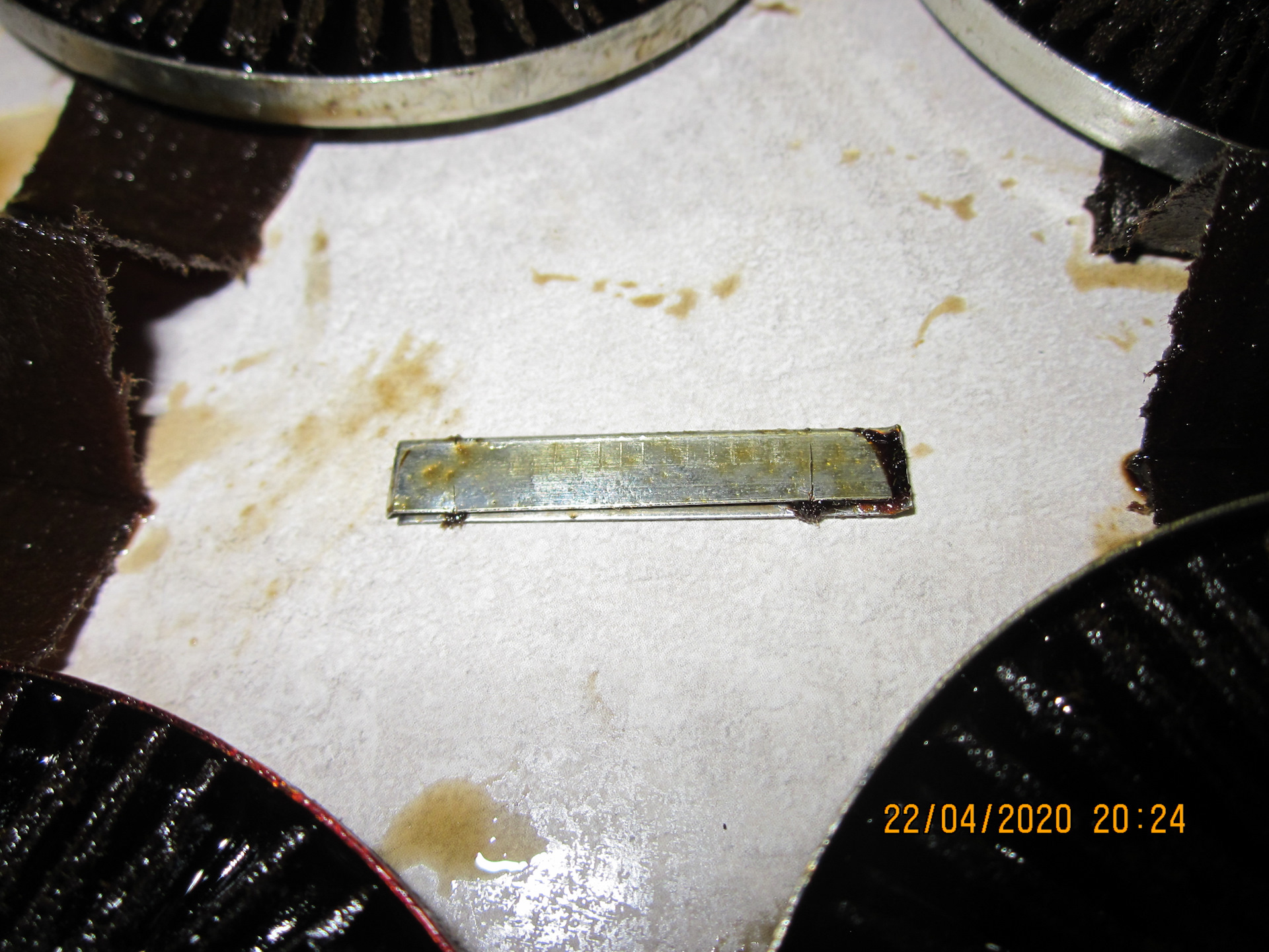

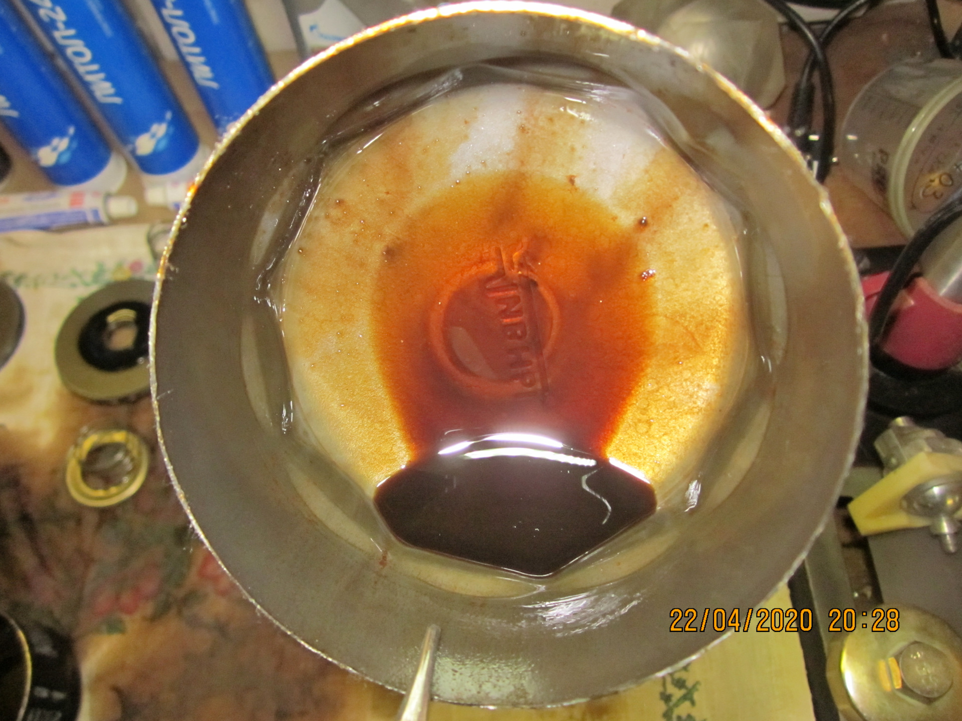

P.P.S. В каментах высказываем свои догадки/предположения насчёт происхождения алюминиевых опилок:
1. Это не удалённая стружка от механообработки, или же это продукты износа?..
2. Если это продукты износа, то это куски поршней или фрагменты постелей распредвалов?..

Для этих фильтров больший пробег на полнозольных маслах череват постоянным открытием перепускного клапана. Фотографии в материале это показывают: фильтроматериал хорошо загрязнен, и это на 3х т.км и заводском масле! Так что автор прав в своей осторожности. Жаль не показал бумагу с последующих фильтров и масла Армортек.
На Армортеке ездили образцы №2 и №3, фотки "вырезки" есть в отчёте. Возможно скоро ещё пильну штук 7 фильтров.
Меня интересуют фото уже развернутой гофры, складки крупным планом. Такие у вас только с образца №1 к сожалению. Там явно виден результат работы складки в режиме слипания.
По поводу сообщений на Ойл клубе: ссылку, конечно, дам (если не забуду) ). Но не обещаю, что это будет быстро. Материал будет использован, как говорится, при случае.
А, понял, то есть нужны фото макро. Учту когда буду пилить следующую партию. Кстати, а как распознать это слипание?

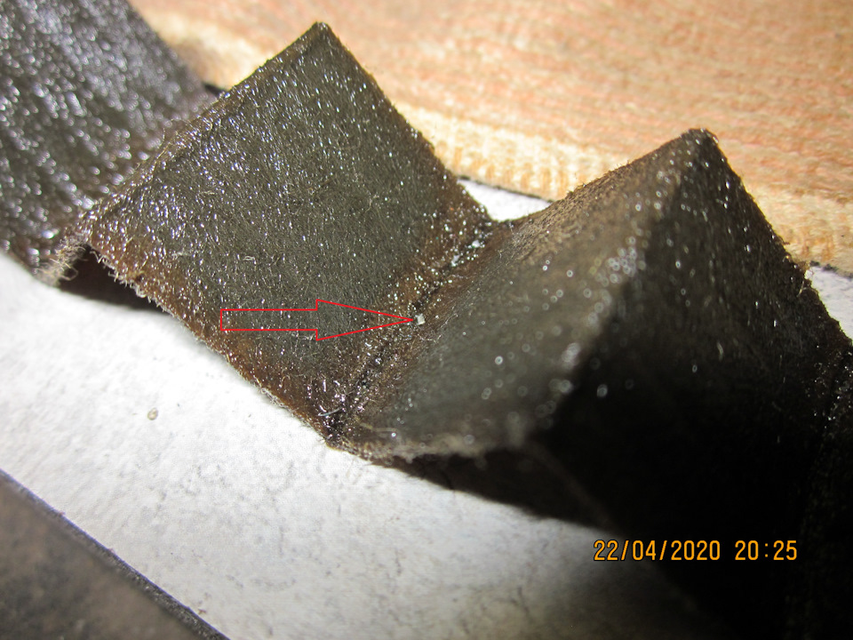

Слипание — это соединение или очень близкое расположение друг к другу сторон (листов) складки. У гофры в целом можно выделить входные каналы и выходные. Когда соединены стороны выходных каналов — это слипание 1го типа. Когда соединены стороны входных каналов, то чаще образуется целая пачка из нескольких складок, 2, 3, 4, редко более — это слипание 2го типа, и 1й тип слипания тут присутствует автоматически. Слипание можно разделить на эксплуатационное, то есть возникшее в работе, и на заводское, то есть возникшее ещё на конвеере — низкое качество формирования гофры. Слипание уменьшает рабочую площадь фильтроматериала, то есть ту площадь ФМ, через которую прокачиваются значимые объёмы масла.
Текста тут можно написать много, почитайте на Ойл клубе в распилах Сергея Николаевича, это ник.
Предположить наличие слипания можно при осмотре срезов гофры, когда складки на выход узкие или соединенные полностью или частично. Реально увидеть и подтвердить слипание можно при осмотре вырезанных б/у складок в прямом свете или на просвет, когда на одном листе складки одновременно есть зона очень чистого материала и наоборот, зона очень грязного. Зона очень грязного ФМ — это зона слипания.
У Вас в образце №1 всё видно хорошо в прямом свете.
Спасибо за информацию. Как я понимаю на Ливенских фильтрах слипание возникло изначально из-за неравномерной укладки бумаги. Когда буду пилить следующие фильтры осмотрю их с пристрастием и зафоткаю.

Очень странные выоды, т.е клапан держит, бумага не рвётся, шлак задерживается, по завальцовке нет течи, но тем не менее коряво, плохо, не надёжно-жентровод-ты странный парень, в отличии от фильтира.Ну и могу добавить-автоВАЗ категорически запретил использование маслянных фильтров других фирм, оставив только ливны, информация от дилера-выводам о вражеских намерениях автоваза можешь посвятить очередное разоблачение
А что не нравится то, никак не пойму?..
Достоинства:
1.Бумага не порвалась.
2.Противодренажный не развалился.
3.Редукционный не склинил.
Недостатки:
1.Ляпсусы клея на 2-ух фильтрах.
2.Неравномерная укладка бумаги.
3.Различающаяся длина бумаги.
4.Различные усилия открытия редукционных клапанов.
Стоит ли этот фильтр 170рэ? ИМХО стоит.

Совершенно не улавливается связь этого "осмотра" с выводами. На основании каких критериев они сделаны?
1. В фильтре № 1 стружка. Значит заменить масло и фильтр ДВС на пробеге меньше 15т.км. актуально.
2. Разрывов бумаги, разрушения противодренажных и заклинивания редукционных клапанов за пробег до 8т.км. не обнаружено. Значит до 8т.км. использование данных фильтров вполне безопасно.
3. Фильтры сделаны корявенько. Но 170рэ эти изделия вполне стоят.
А вы в курсе, что фильтр для того и служит, чтобы задерживать стружку и другие частицы мусора. Было бы печально если в первом фильтре их не было
Я раньше думал что масляный фильтр придумали для очистки масла от продуктов износа. Теперь буду знать, что на ТАЗо-моторах ещё и для стружки нужен фильтр.
Пипец, а стружка это не продукт износа?
Прошу прощения, могу ли я поинтересоваться Вашим местом работы?
Просто иногда стружка образуется в процессе механической обработки материалов.
Обслуживаю вертолёты
gentravod152
Обслуживаю вертолёты в том числе и двигатели
А я на заводе работаю, рабочим.
Так вот, о чём я? Бывает так, что при производстве тех или иных узлов и агрегатов (в т.ч. и ДВС) образуется стружка, которую благодаря халатности персонала удаляют не полностью. Например так было в моей прежней Джентре: www.drive2.ru/l/10083257/
Так что далеко не всегда стружка образуется в процессе работы узла/агрегата. К тому же, качественно изготовленный узел/агрегат не должен в процессе работы выделять стружку, максимум мелкодисперсную пыль.
Наличие стружки в фильтре косвенно указывает либо на её неполную очистку перед сборкой ДВС, либо на очень грубую обработку деталей ДВС. И то и другое не есть гуд.
Поправьте меня, если я неправ.
Нечего поправлять, Вы правы, но к чему это все, если речь шла о предназначении маслофильтра, что он нужен в том числе и для сдерживания стружки которая появляется во время притирки нового двигателя
Не, ну это конечно хорошо что фильтр часть стружки задержал. Плохо что стружка в ДВС вообще была/образовалась. По-хорошему, в процессе обкатки стружки быть не должно, максимум повышенное количество мелкодисперсной пыли.
Быть не должно, но допустимо в начале эксплуатации. Так что ничего страшного в этом нет
После Джентры, пробежавшей с задирами 79т.км. в моих руках, я уже ничего не боюсь.

Всё это хрень.Он может гнать через перепускной клапан всё гавно что и делает. Давление перепускного маленькое.Часто просто клинит .Не закрывается.
В смысле хрень? А что именно не сходится?
