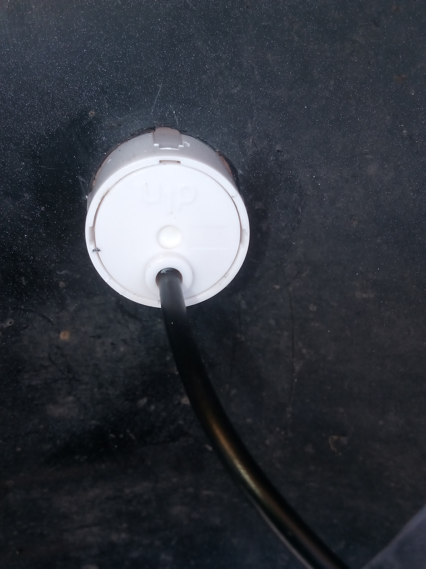

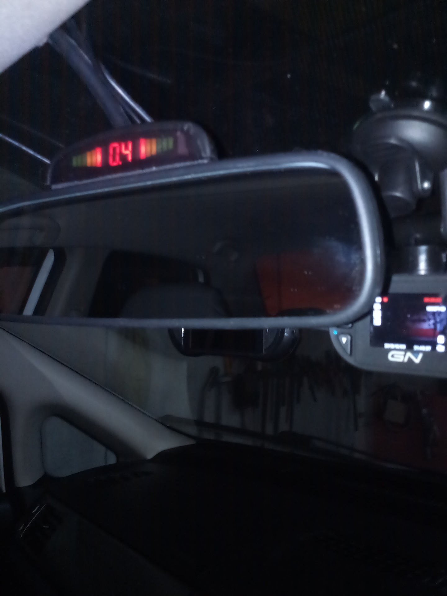

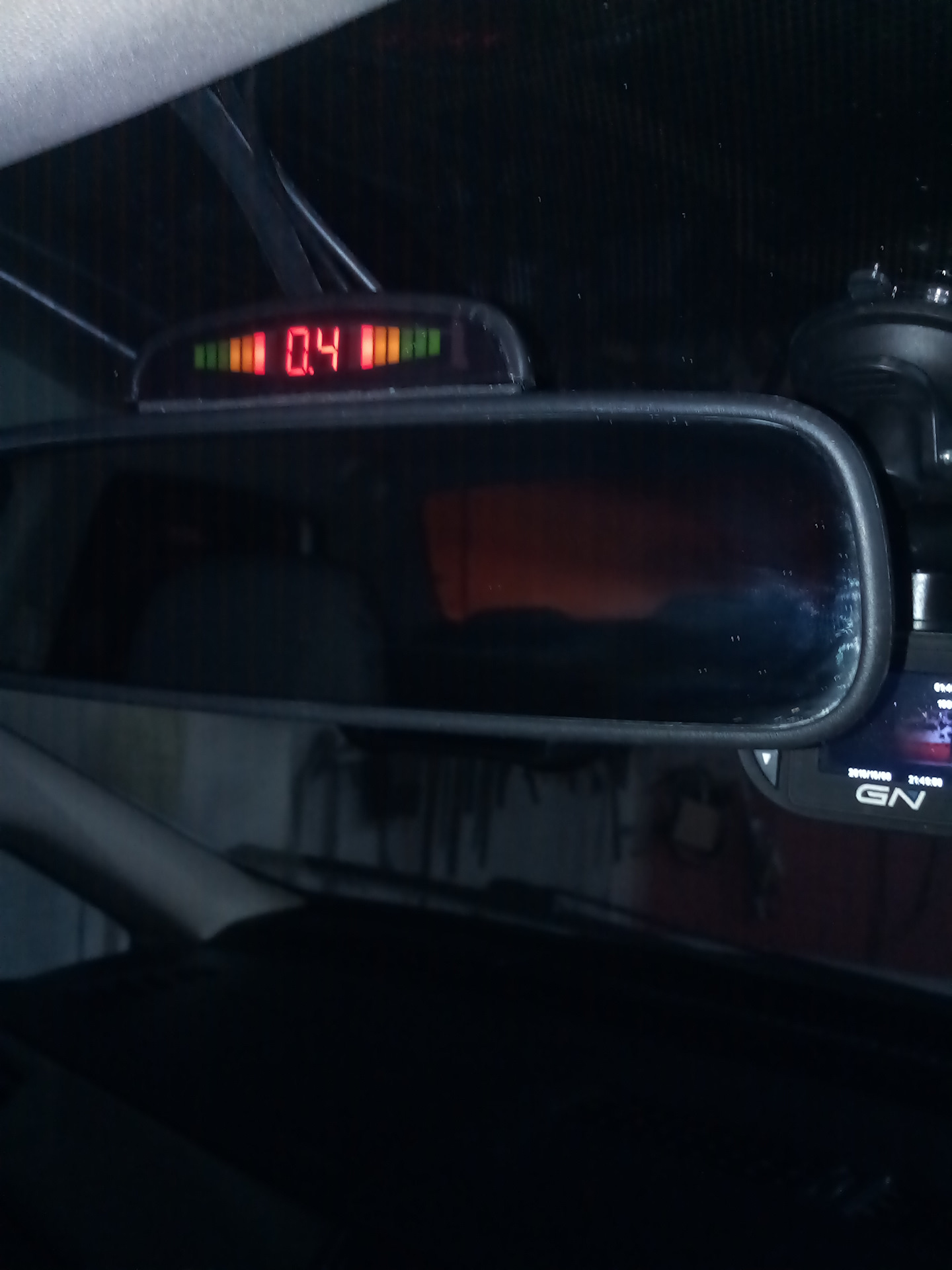

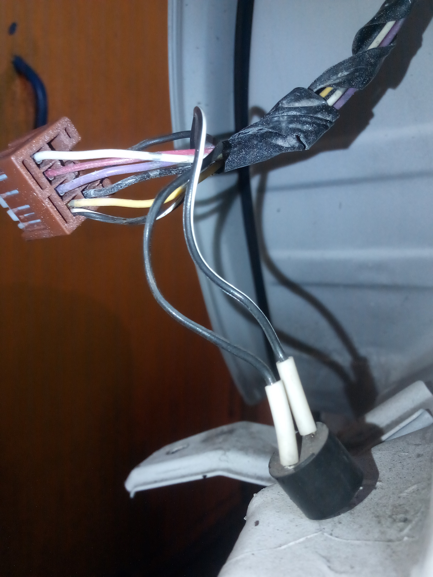

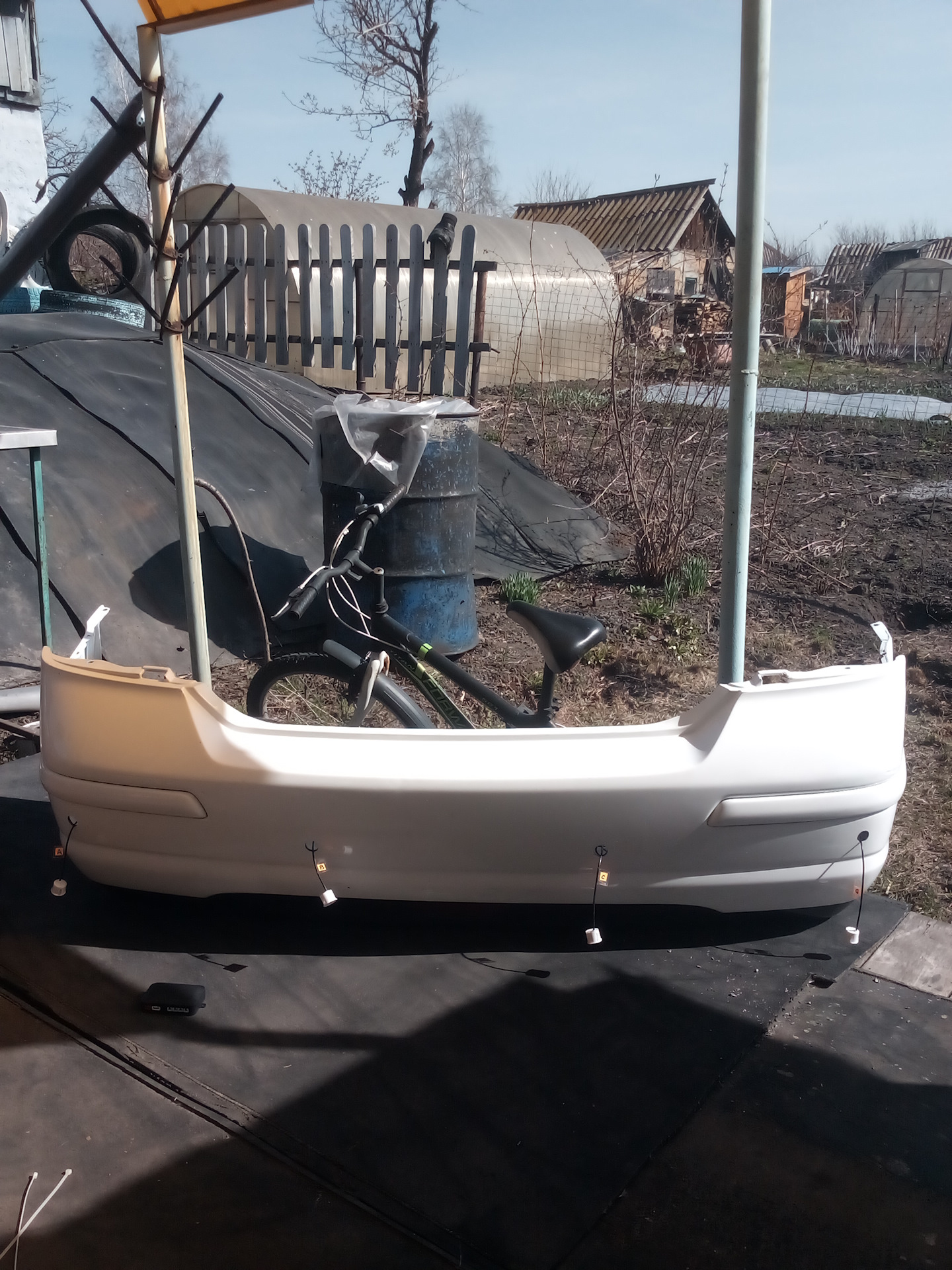

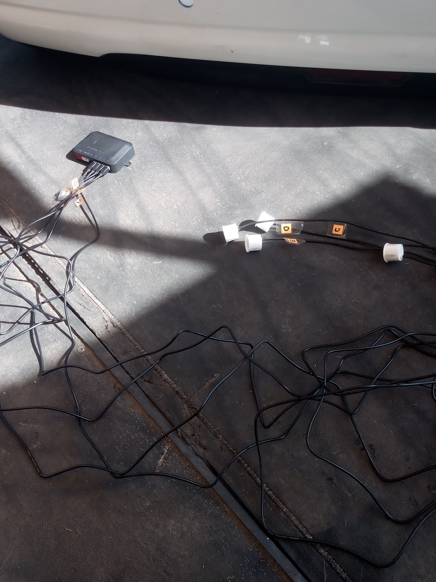

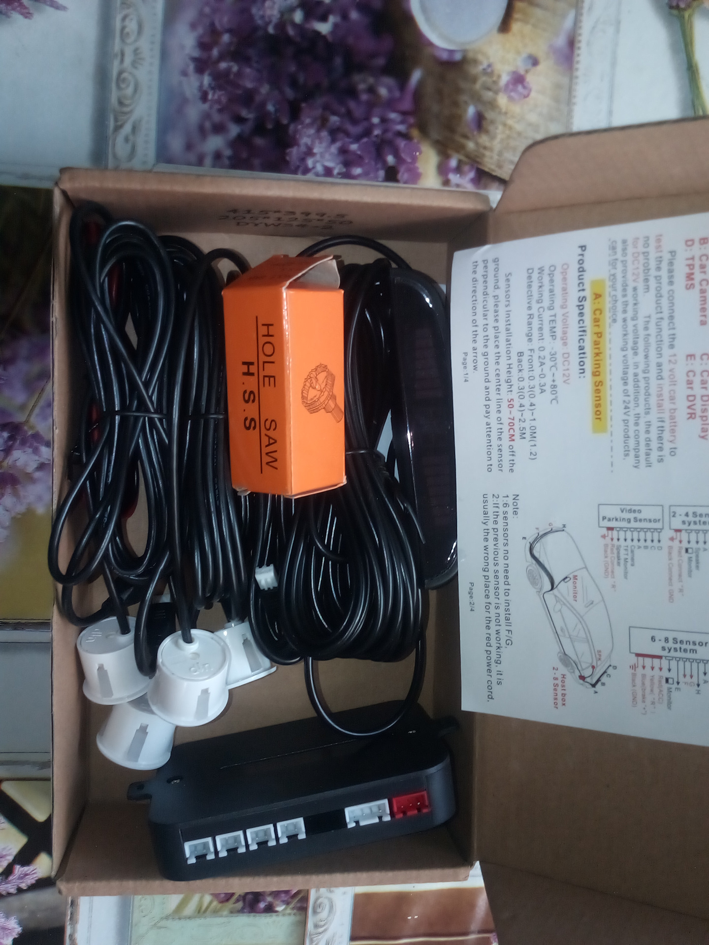

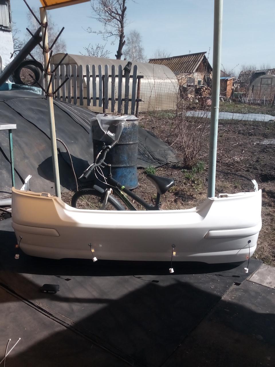

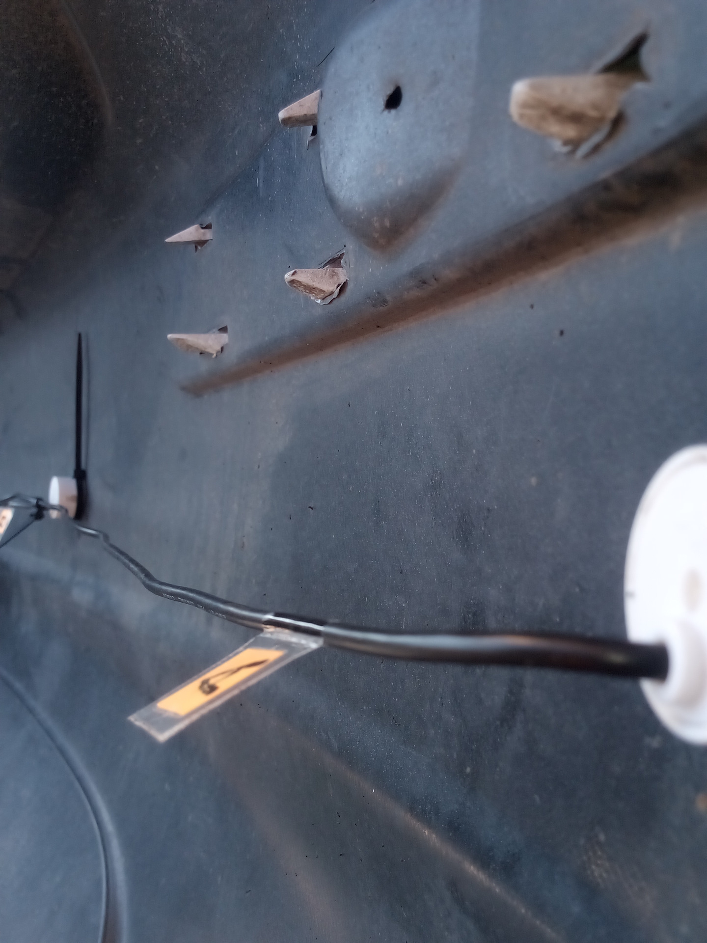

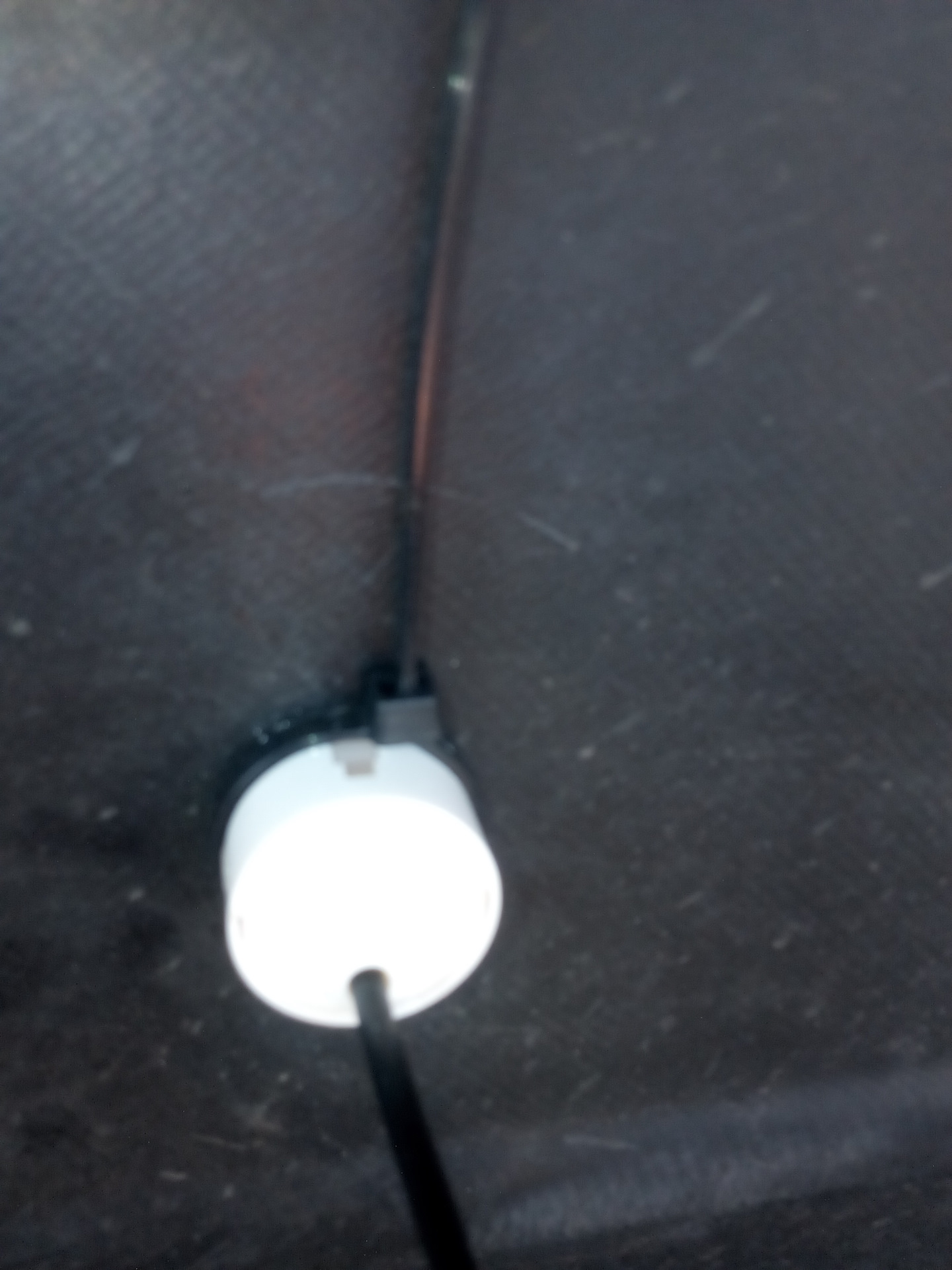

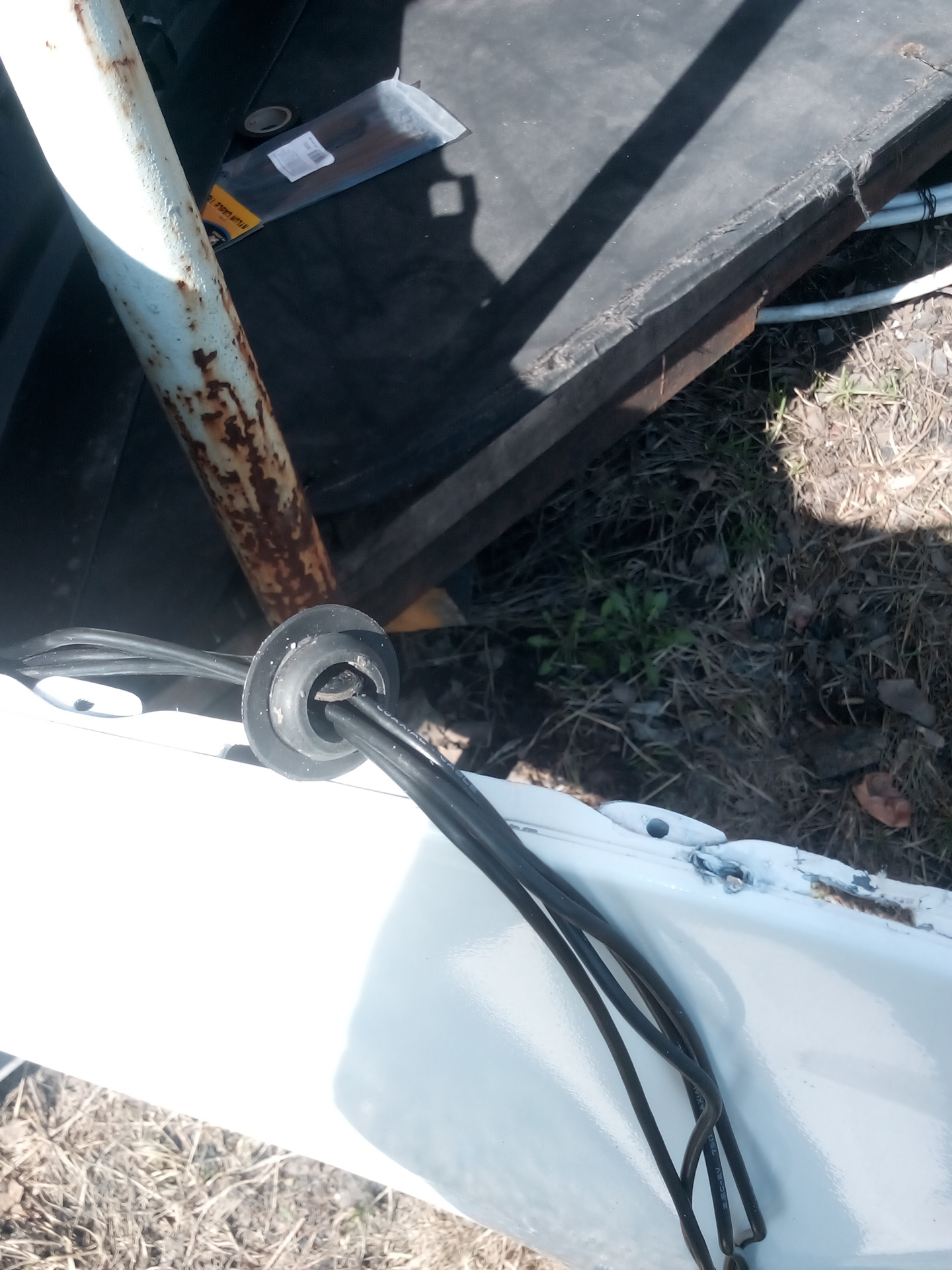

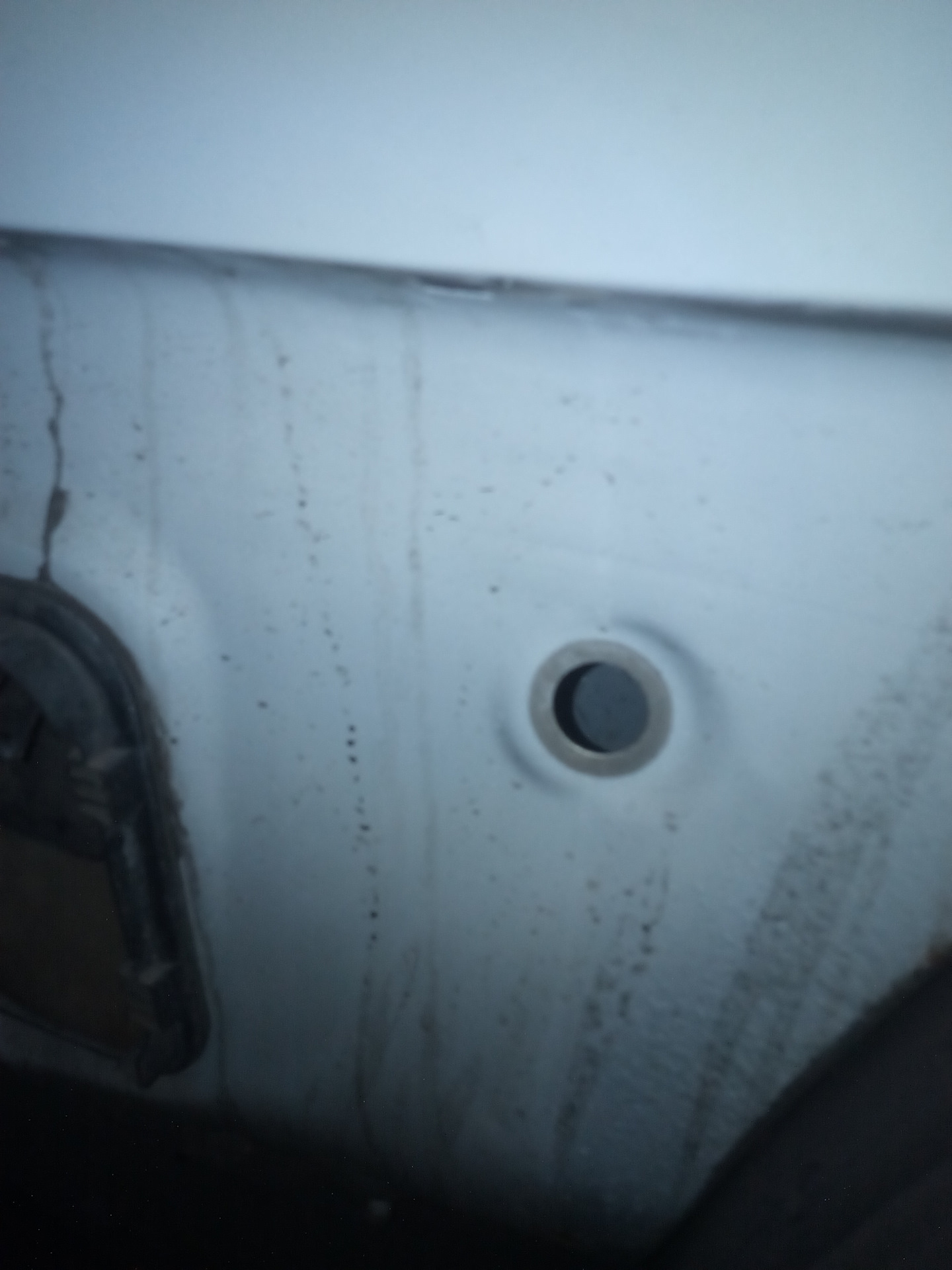

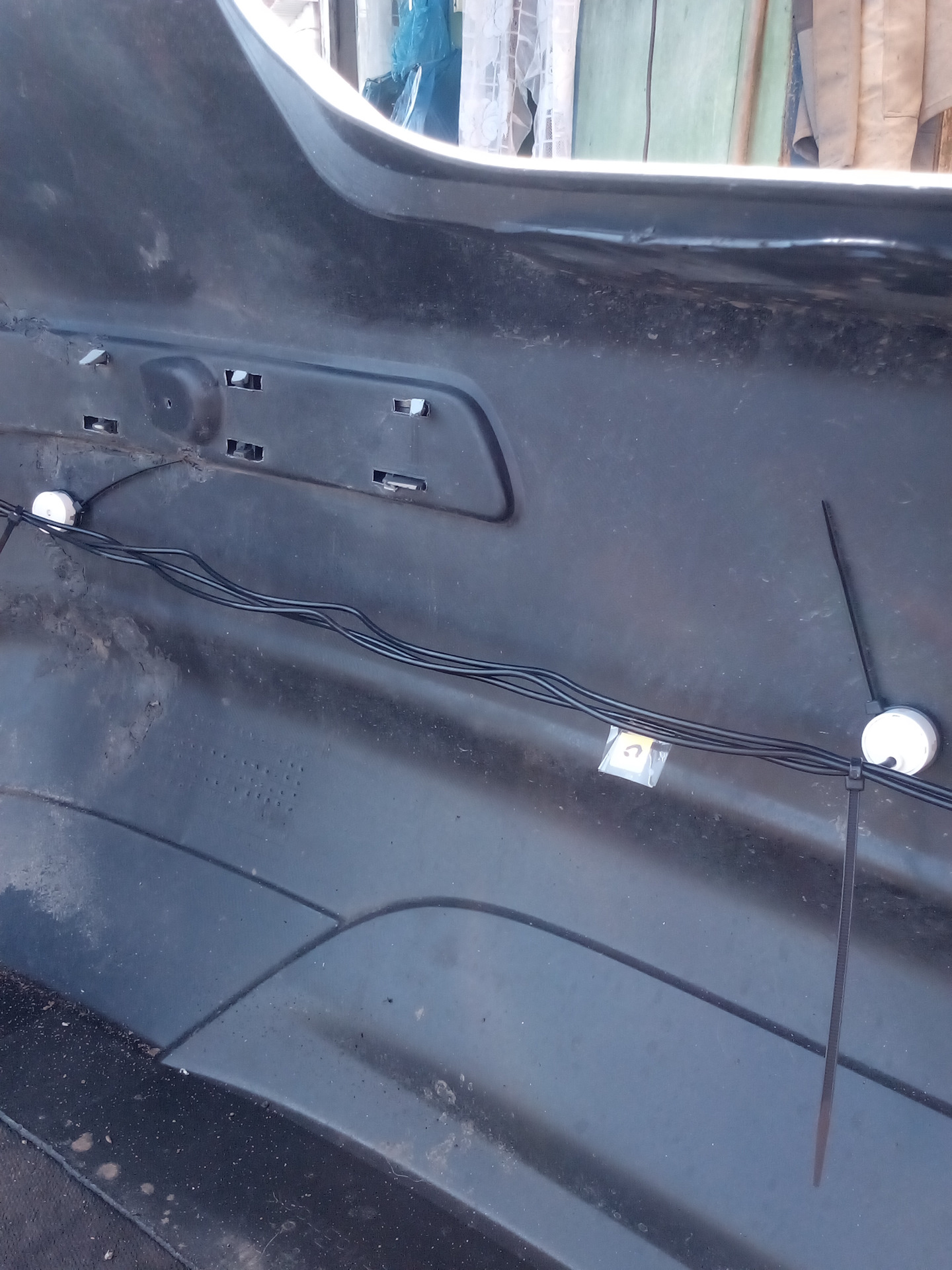

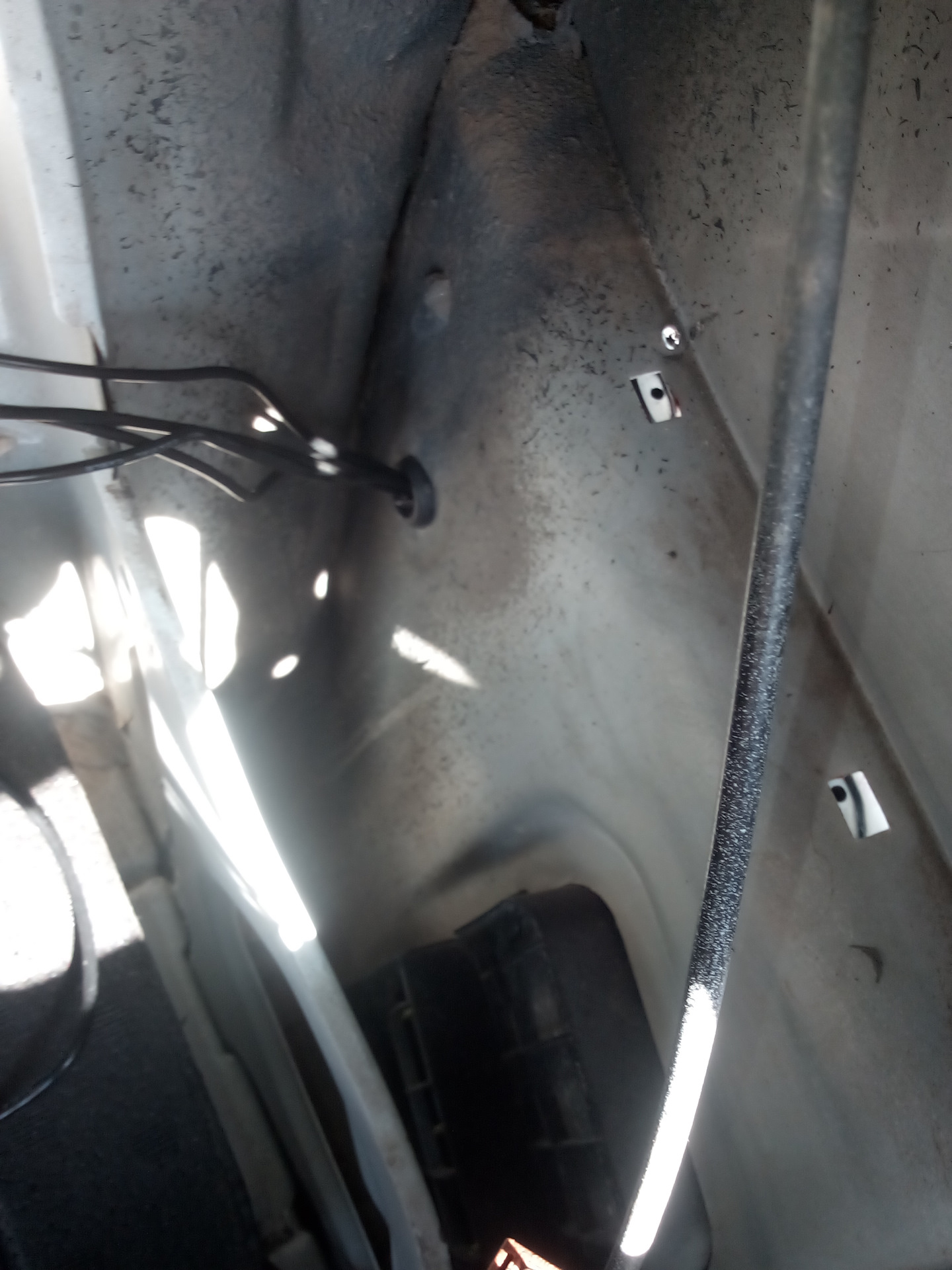

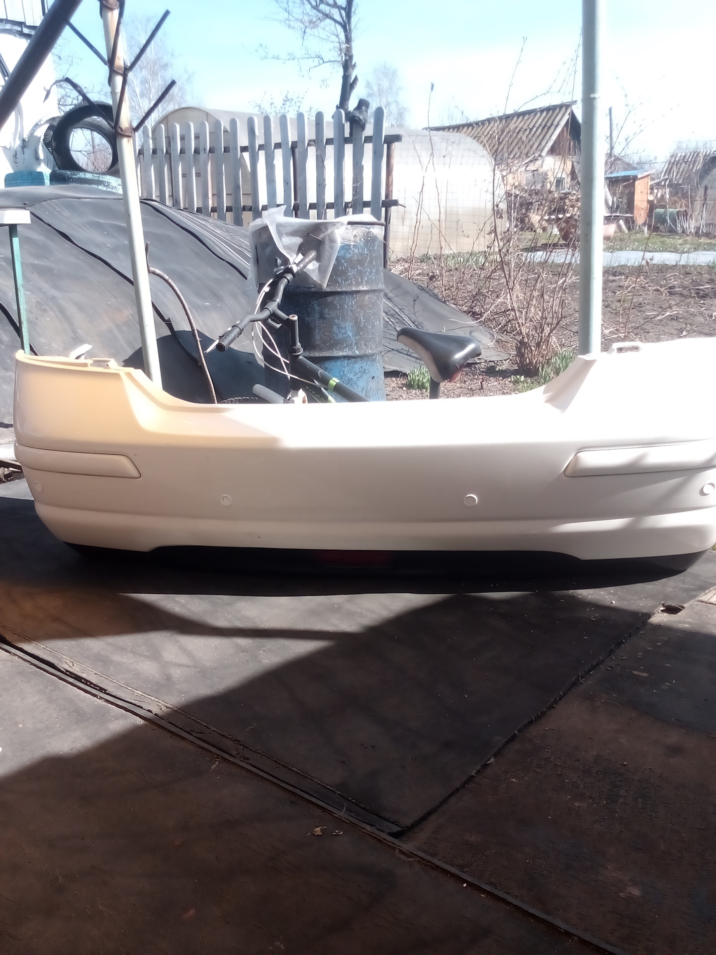

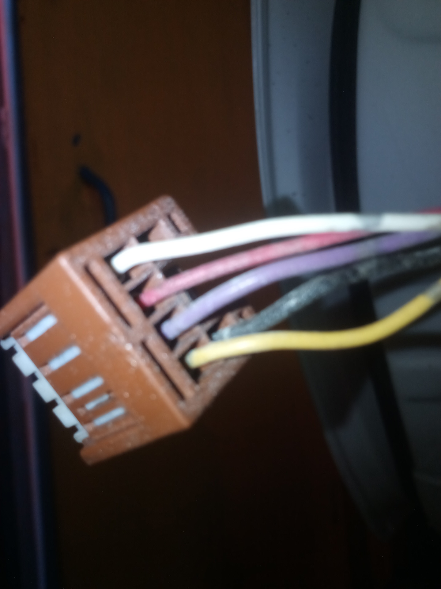

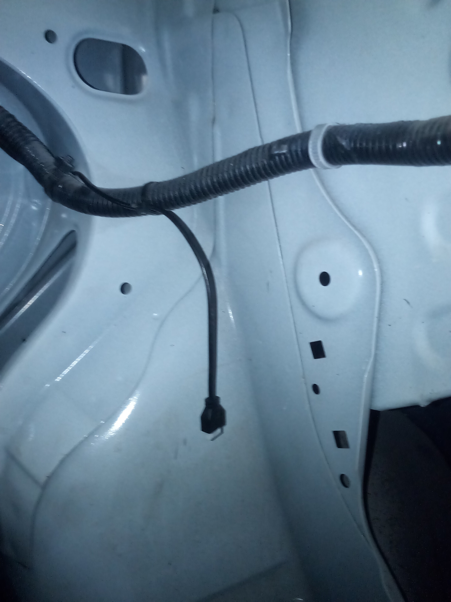

ЗАКАЗАЛ НА АЛИ СЕЙ ДЕВАЙС 690 рублей .1УСТАНОВИЛ ЭКРАНЧИК НА ЗЕРКАЛО ЗАДНЕГО ВИДА (на двух сторонний скотч шел в комплекте) под обшивкой потолка по краю прокинул кабель экранчика в багажник (ничего сложного снимаем уплотнители дверей (перед и зад той стороны где будете проводить кабель) полностью уплотнители снимать не надо только верх проёма.2 Я снимал бампер потратил минут 15 (крепление датчиков мне показалось не надёжным, спокойно вставляются и вынимаются и плюс провода будут болтаться) 3 РАЗМЕТИЛ И ПРОСВЕРЛИЛ ОТВЕРСТИЯ ПОД ДАТЧИКИ. 4 ВСТАВИЛ ДАТЧИКИ И ЗАКРЕПИЛ ИХ И ПРОВОДА (НА ФОТО ВСЁ ВИДНО) В РАЗЬЁМЕ ЗАДНЕЙ ФАРЫ ВЗЯЛ ЖЁЛТЫЙ + и ЧЁРНЫЙ — ( ПРОВЕРИЛ ВКЛЮЧЕНИЕМ ЗАДНЕЙ СКОРОСТИ И ПИЩАЛКИ ) НАПРЯЖЕНИЕ ЕСТЬ ДАТЧИКИ НА МЕСТЕ ВСЁ Собираем . ДА ЗАБЫЛ РЕЗУЛЬТАТ ДО ВОРОТ ГАРАЖА БЫЛО 0.5метра показал 0.4метра ))))
