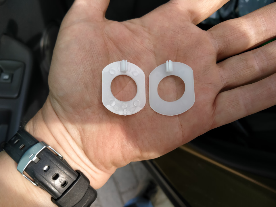

Привет. Уже шаровые заменил. В общем кто эти рычаги устанавливал, почему-то не поставил пластиковые шайбы, и на одном рычаге у меня пыльник стёрся. Так что купил эти шайбы и шаровые. Тут тоже подвох, вроде контора серьёзная, Морфёрдер, а у одной шаровой диаметр на миллиметр тоньше, так что пришлось сваркой прихватывать. Так и езжу, пару лет уже.
Да, эти шайбы они любят забыть… Приходится следить чтобы не забыли.

Привет, Серёга. Так я уже и эти заменил — пыльник порвался. Пластиковые шайбы мне не установили при замене. Хотя может и не в этом дело. Заменил шаровые.
Фторопласт которые? Если они могут так повлиять. Вот у меня проблема с наконечниками. Пока временно езжу на старых, скртп убрал, а стук остался. Заказ пришёл, буду в ближайшее время менять и на сход-развал…
Ну такие белые. Пришлось искать и заказывать
Да я про них. Без них пыльник быстро выходят из строя.
