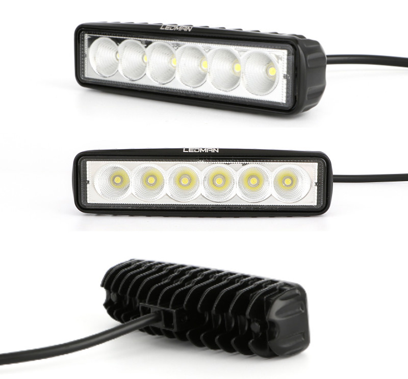

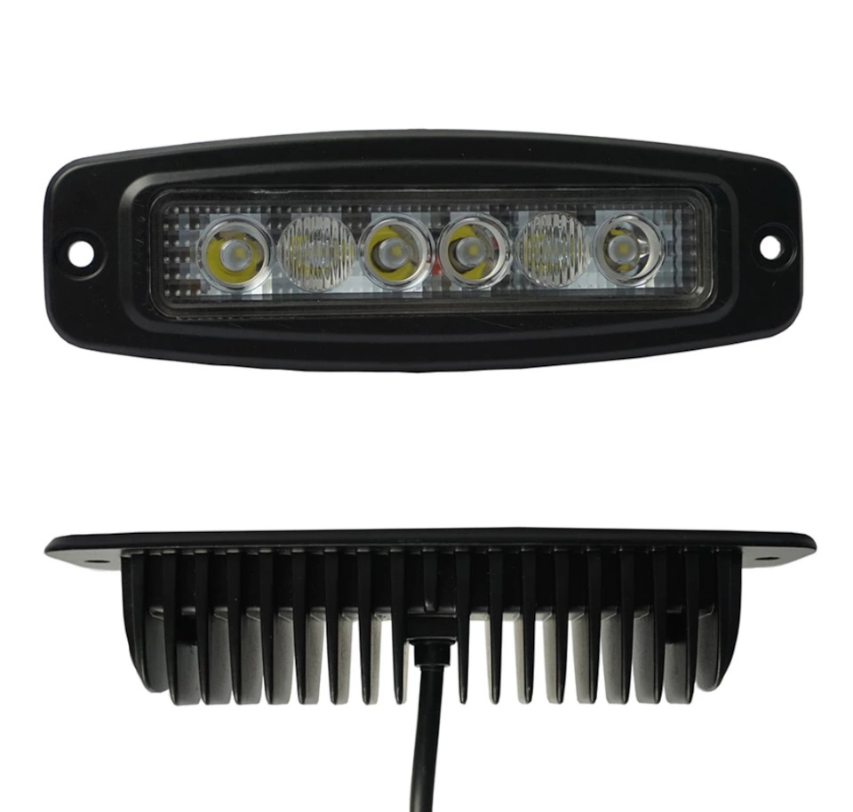

Как раз в местном инет магазине были большие скидки и я прикупил 2шт вот таких ДХО (по цене получилось дешевле чем покупать с Али).
Характеристики:
Мощность: 18 w
Напряжение: 9-60V DC
Кол-во диодов: 6 шт
Тип диода: 3 w Epistar
Цвет света: белый
Яркость 1350 lm
Мат-л корпуса: алюминий
Корпус: усиленный
Влагозащита: ip 67
Размер: 150mm × 40mm × 40mm

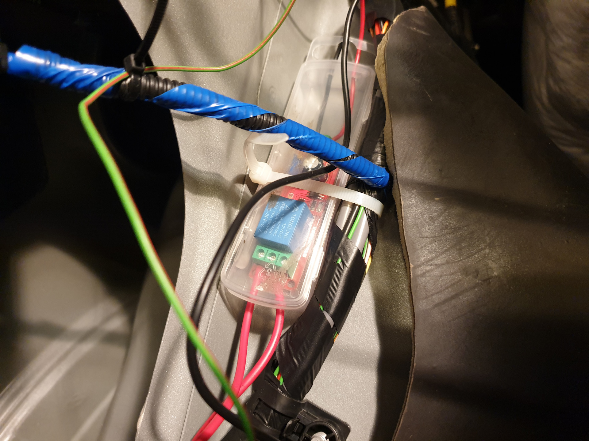

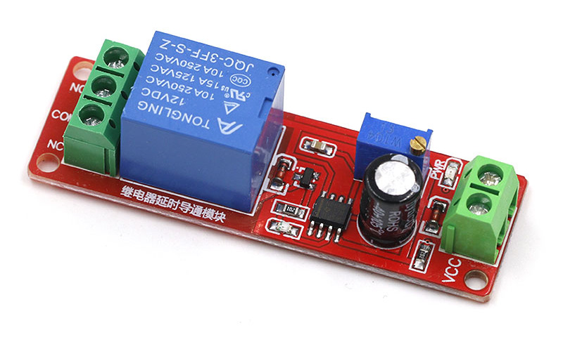

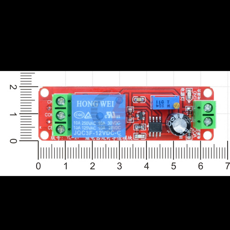

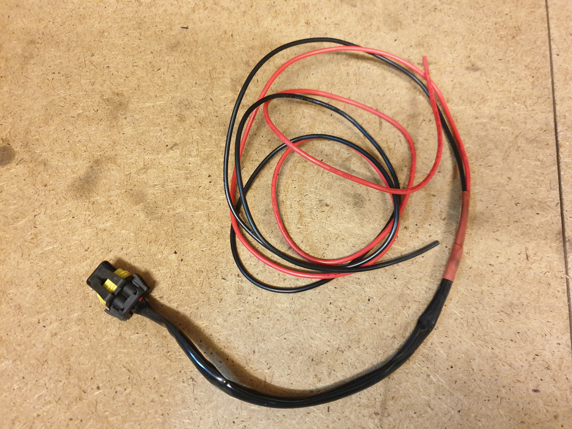

Теперь насчет доработки. При переключении селектора АКПП с P на D и на оборот селектор проходит через R и в этот момент штатные огни ЗХ кратковременно мигают. Так вот если тупо подключить ДХО к лампам ЗХ то в момент перескока селектора сзади будет вспышка света и от ДХО тоже. И кроме того я не хотел брать основное питание для ДХО со штатной проводки ламп ЗХ дабы не перегружать линию которая возможно не рассчитана на доп нагрузку. Меня такой вариант со "вспышкой" не очень устраивал, по этому был куплен модуль реле с задержкой времени включения от 0 до 10 сек. Крутя отверткой синий потенциометр я выставил задержку около 0,5 сек что вполне достаточно.
Про этот модуль в Youtube есть много видео что и куда подключать так что не буду здесь об этом писать.
Сам модуль можно купить к примеру здесь.

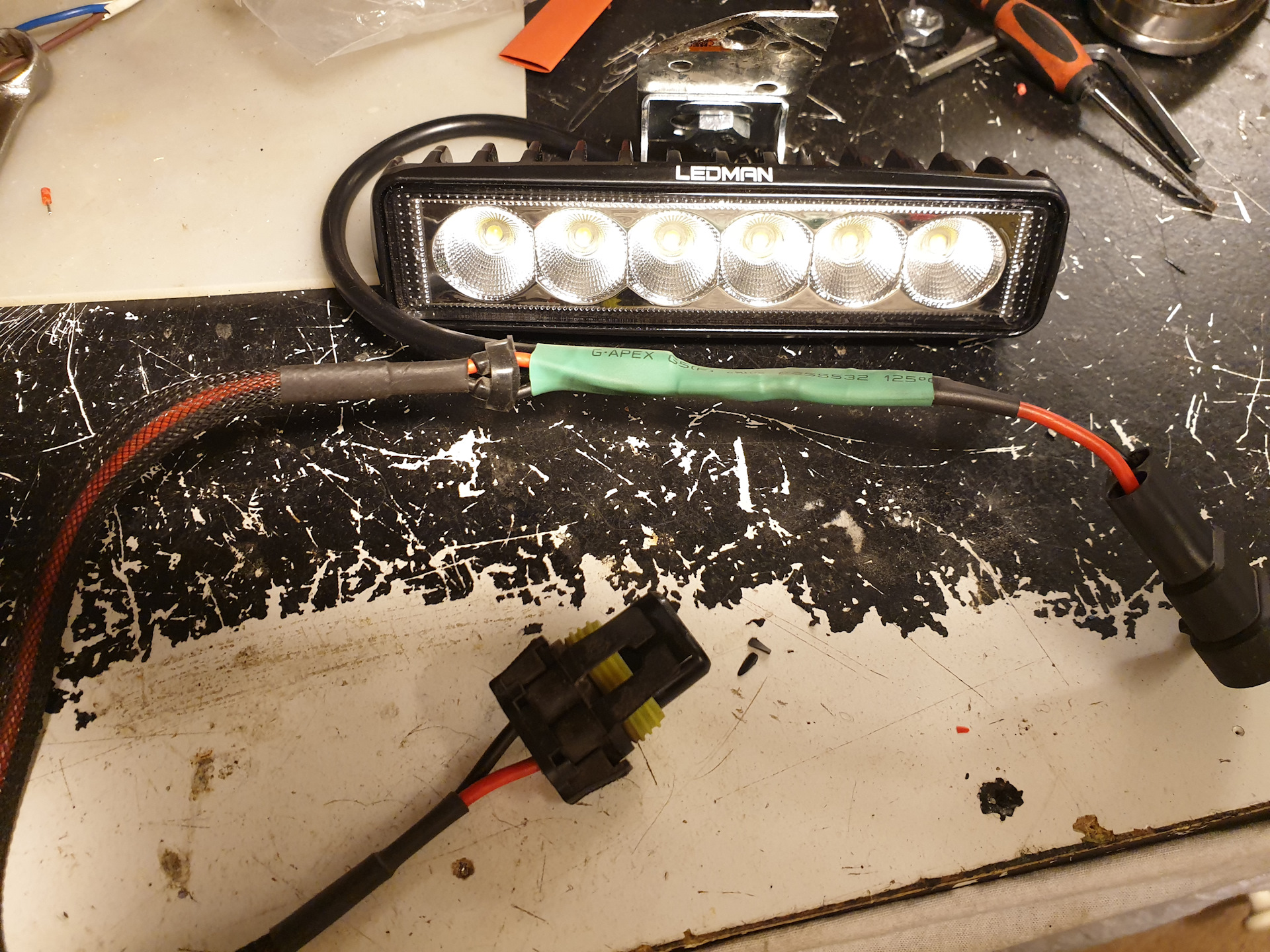

Для подключения использовал влагозащищенные герметичные разъемы типа 2х AMP, взял их из старых запасов ксеноновых блоков и ламп. Спаял штекеры и кабеля, спайки закрыл термоусадкой.

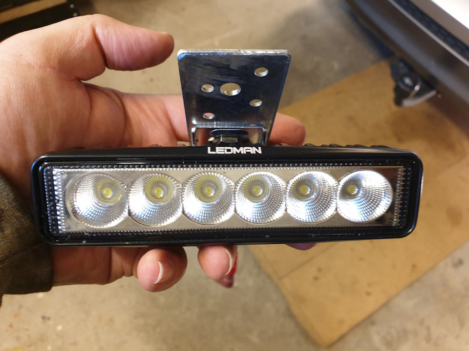

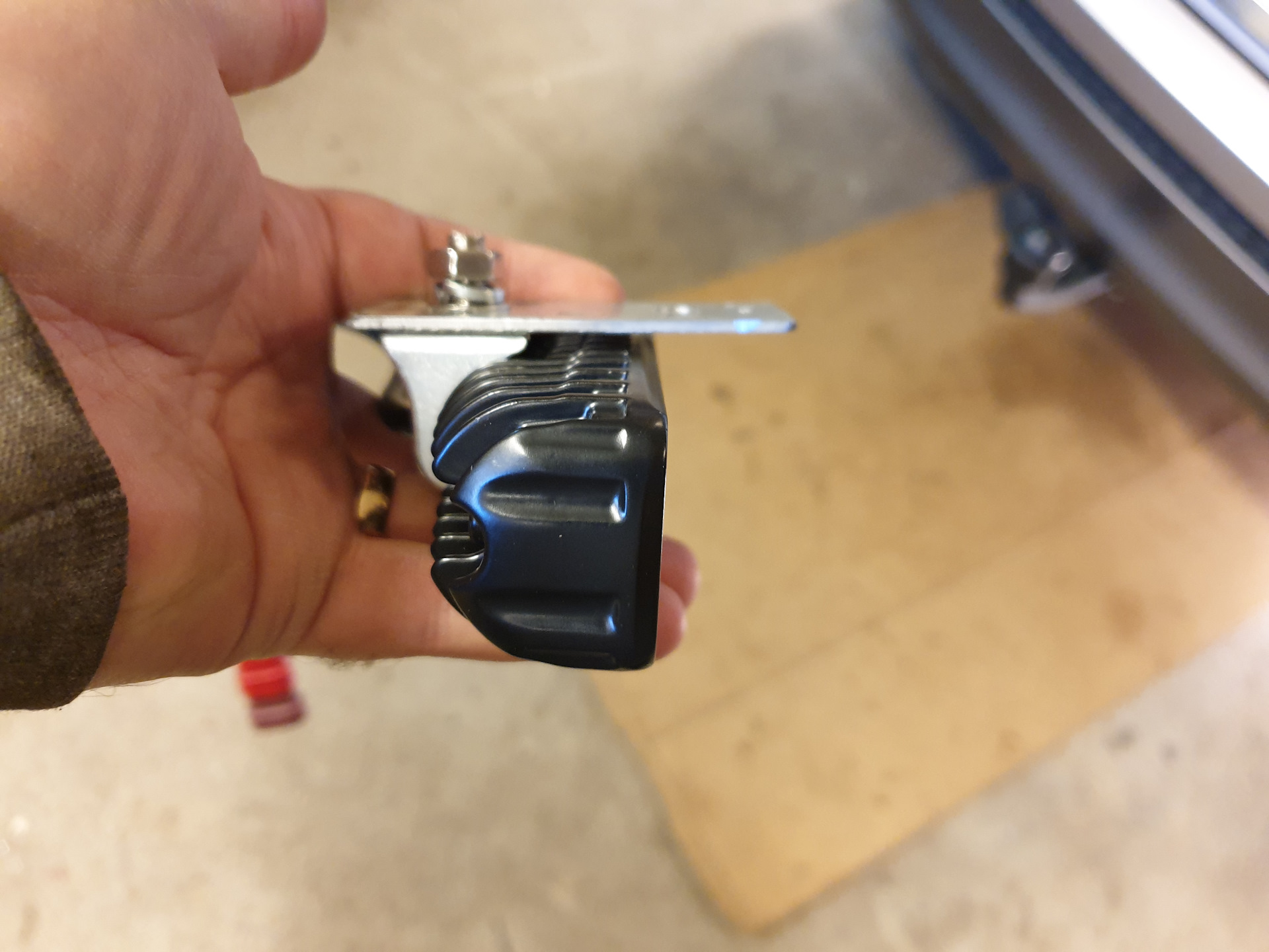

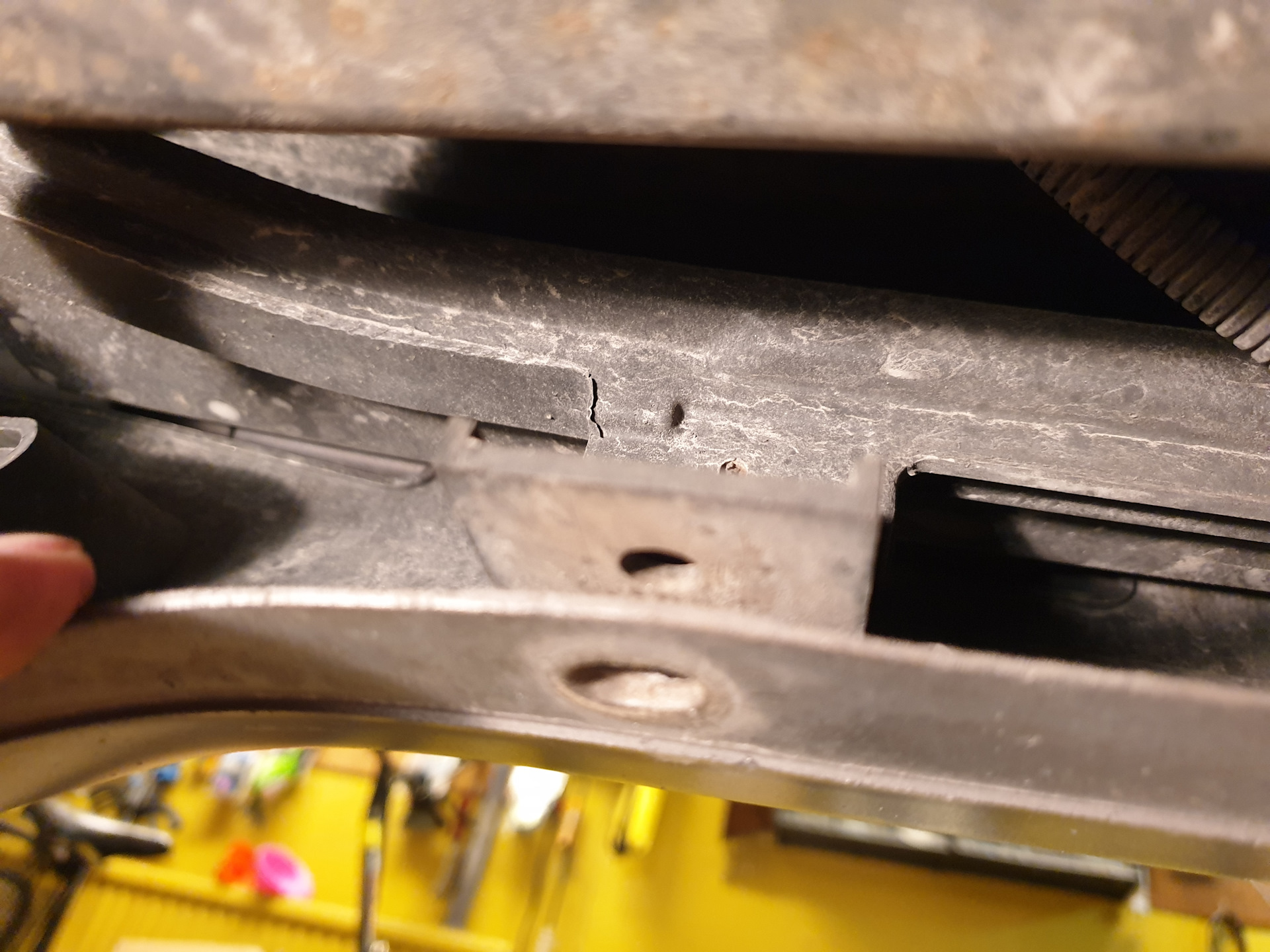

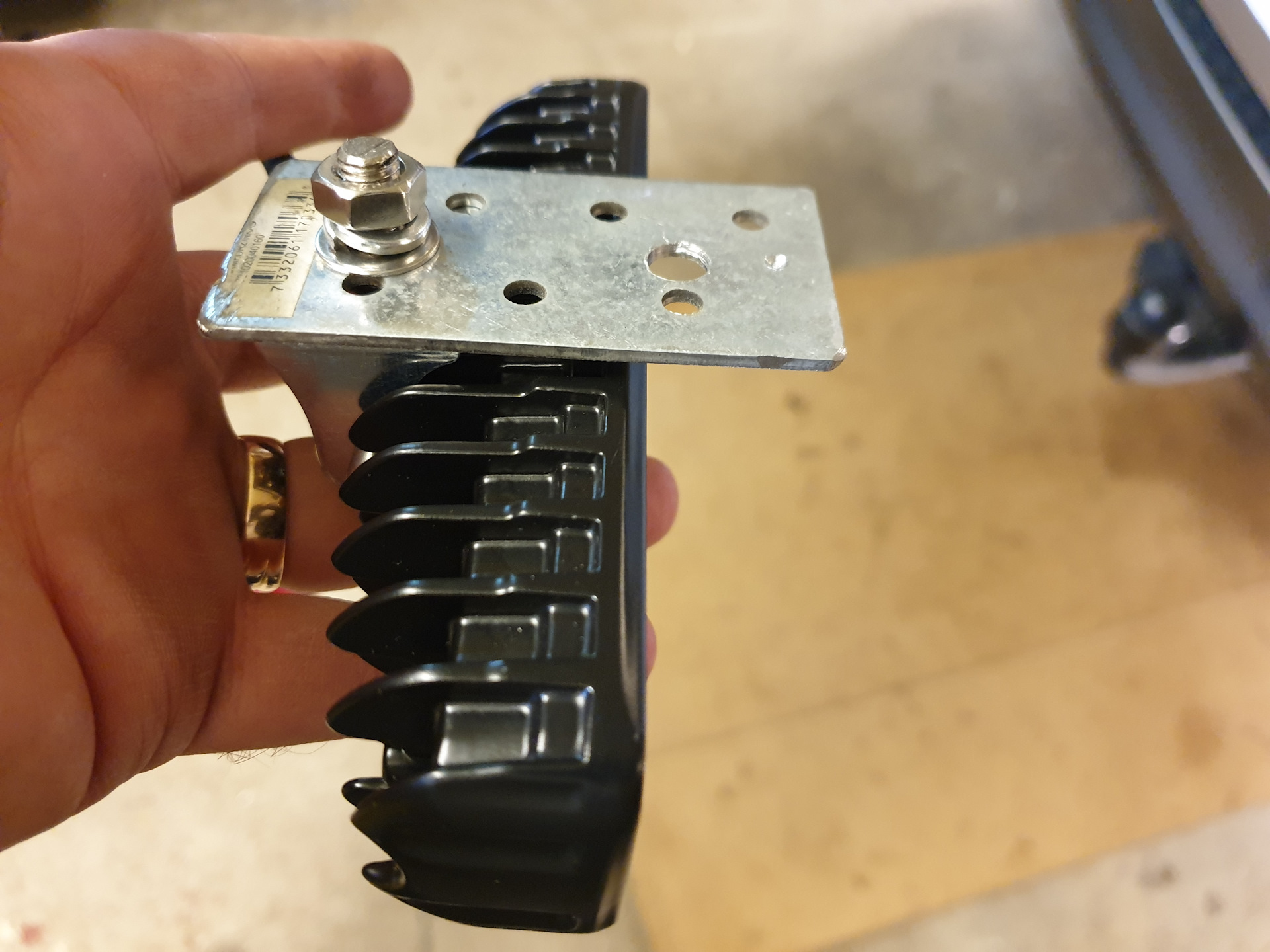

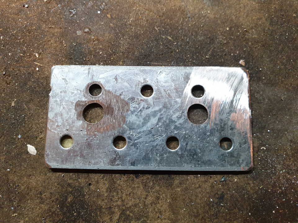

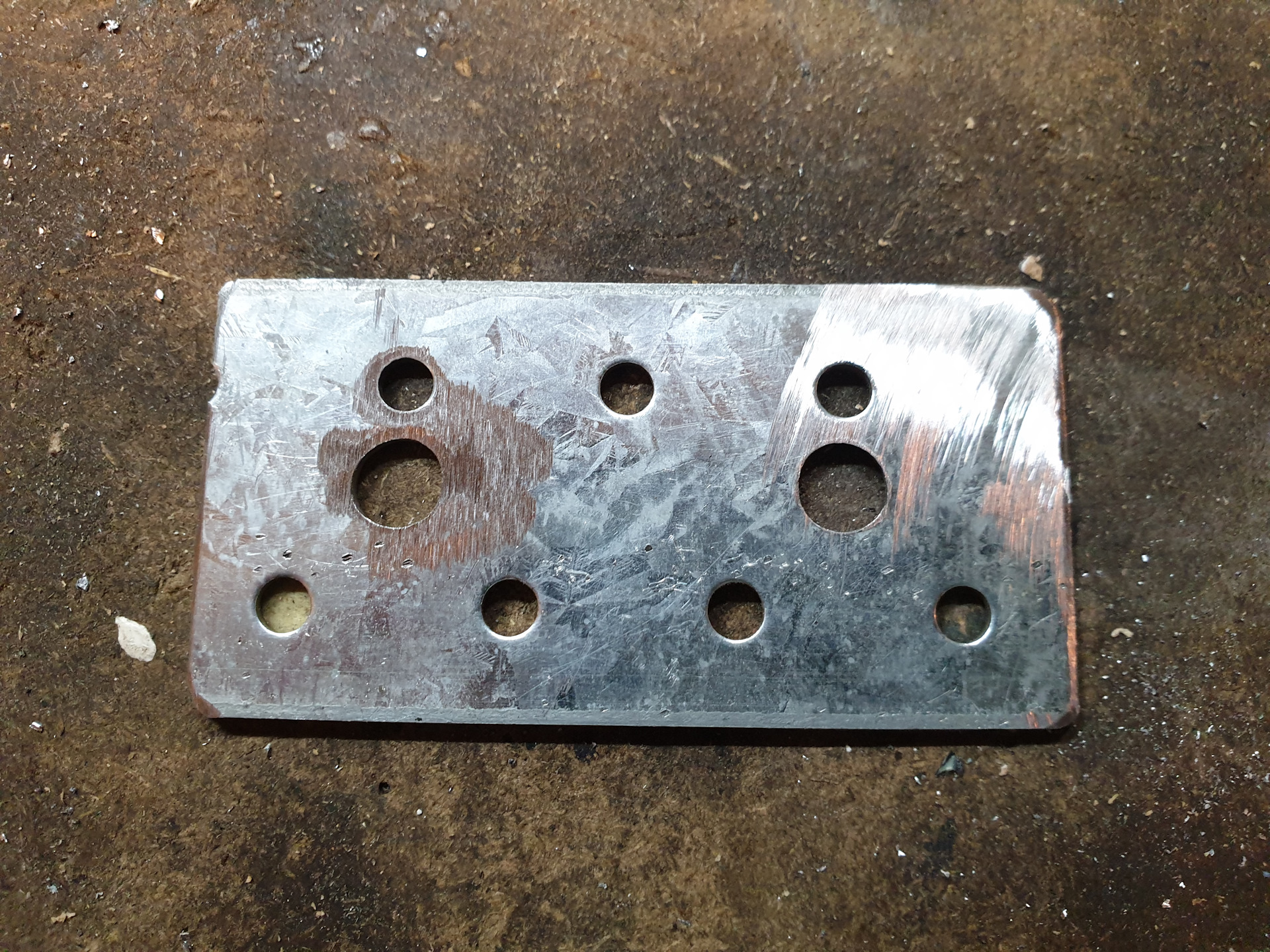

Из нержавейки изготовил две пластины и прикрутил к ДХО.

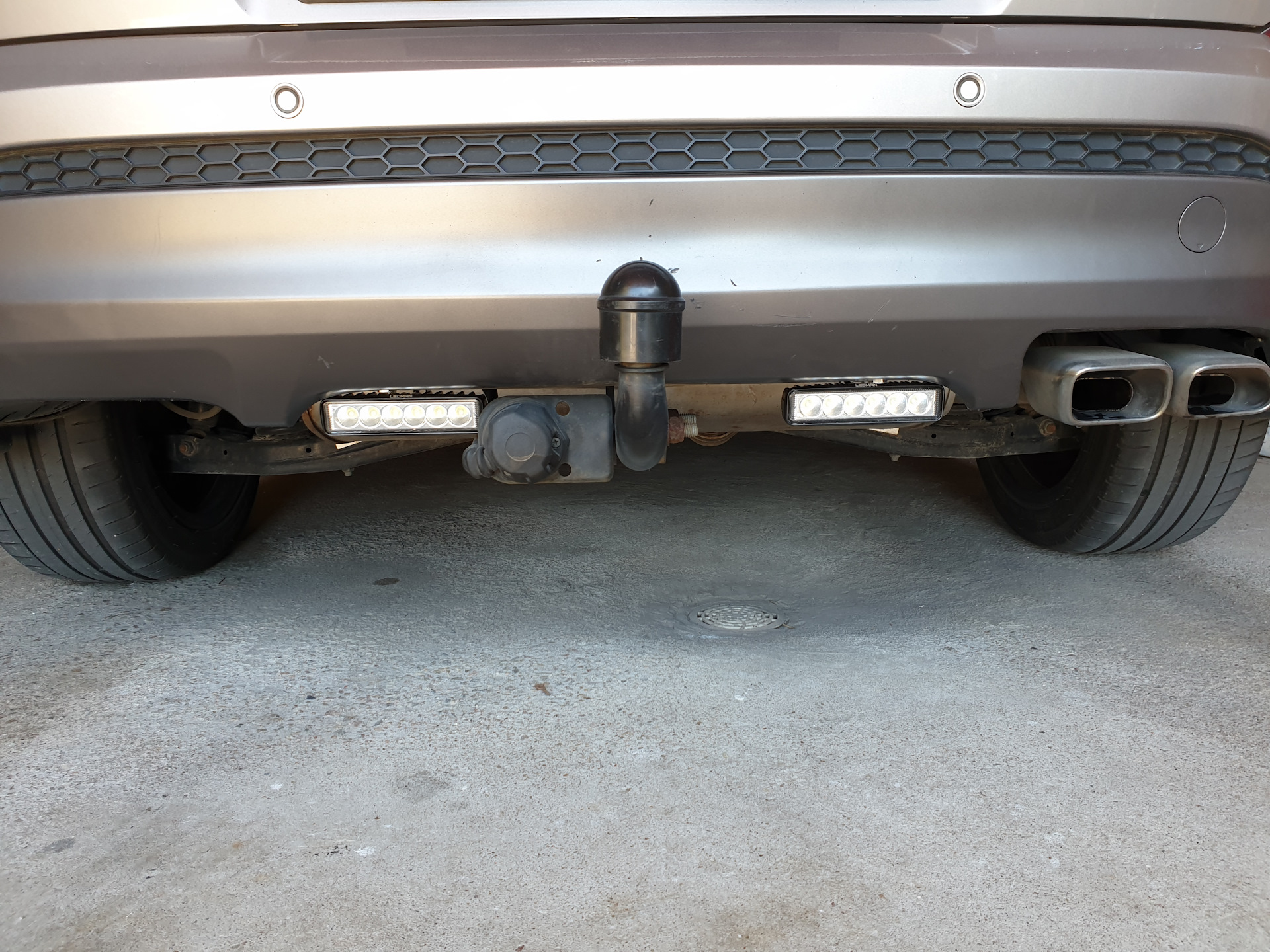

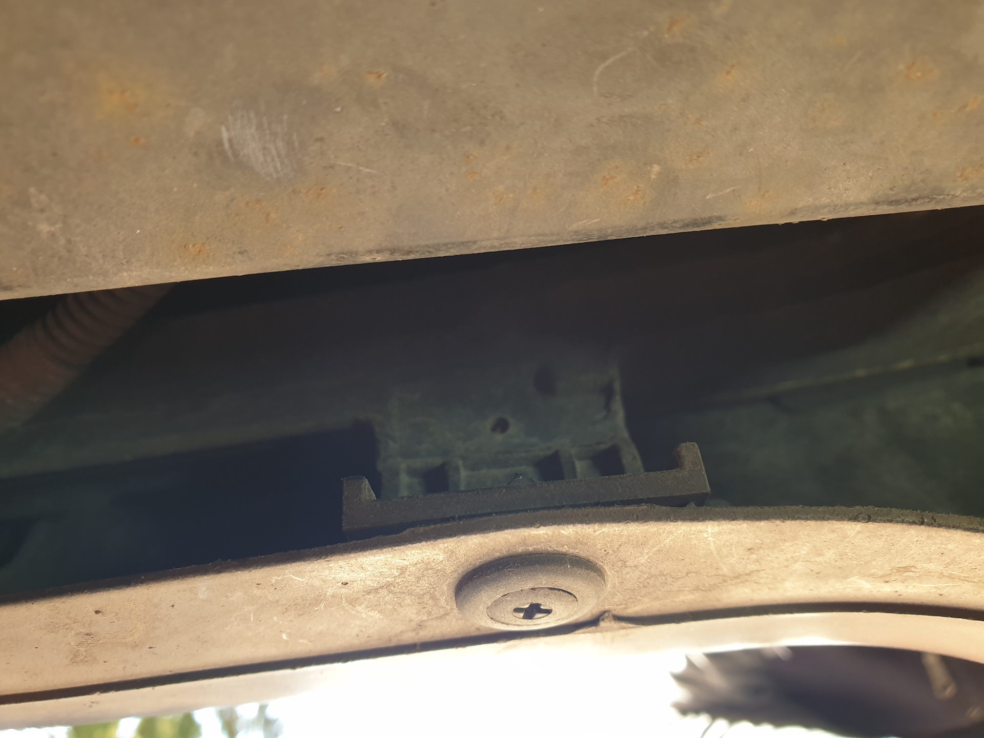

Далее под бампером открутил пистон который крепит нижнюю бровку бампера, вставил пластину между бампером и площадкой к которому он крепится и зажал болтом.
В итоге получилось как то так.

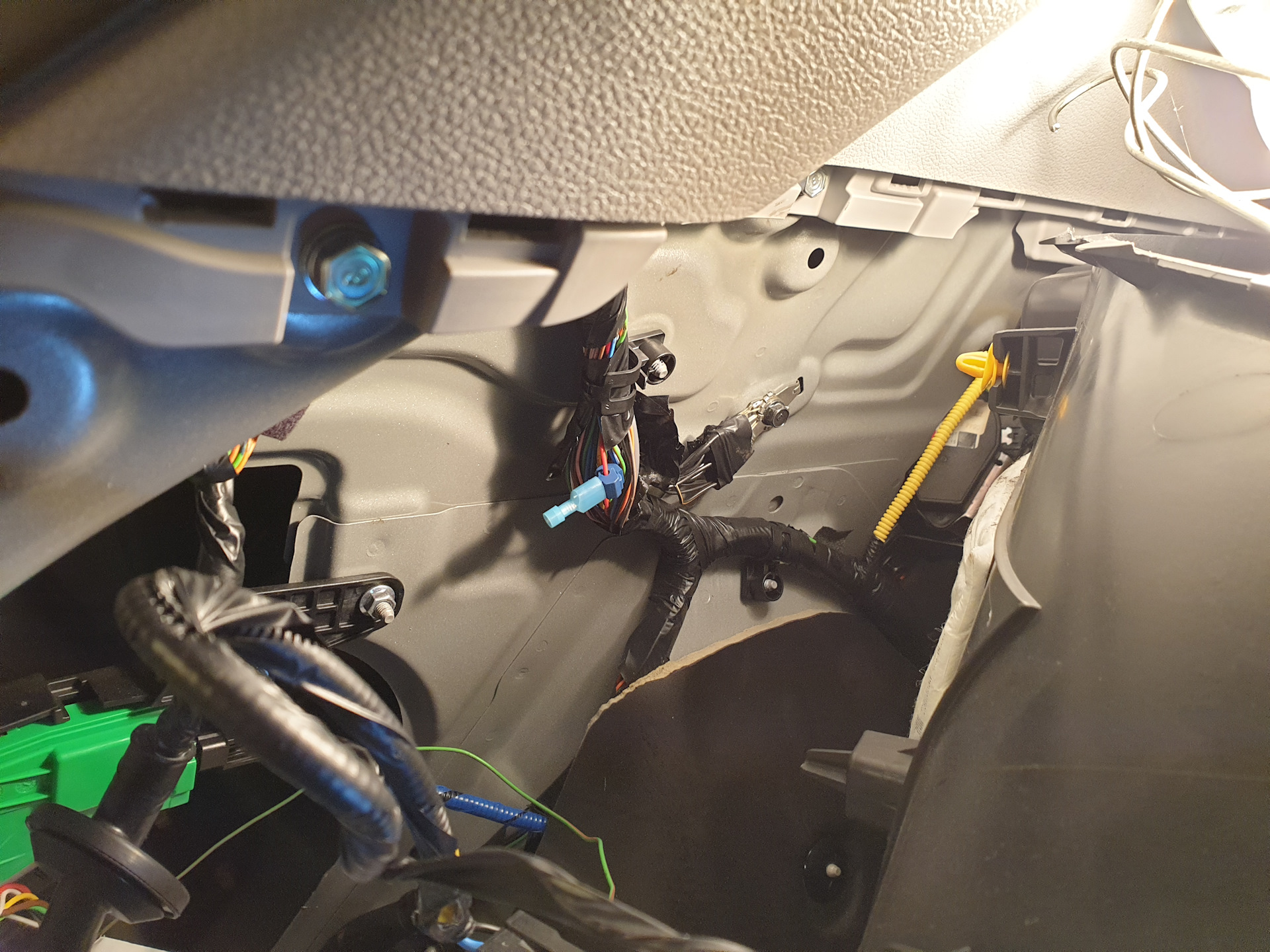

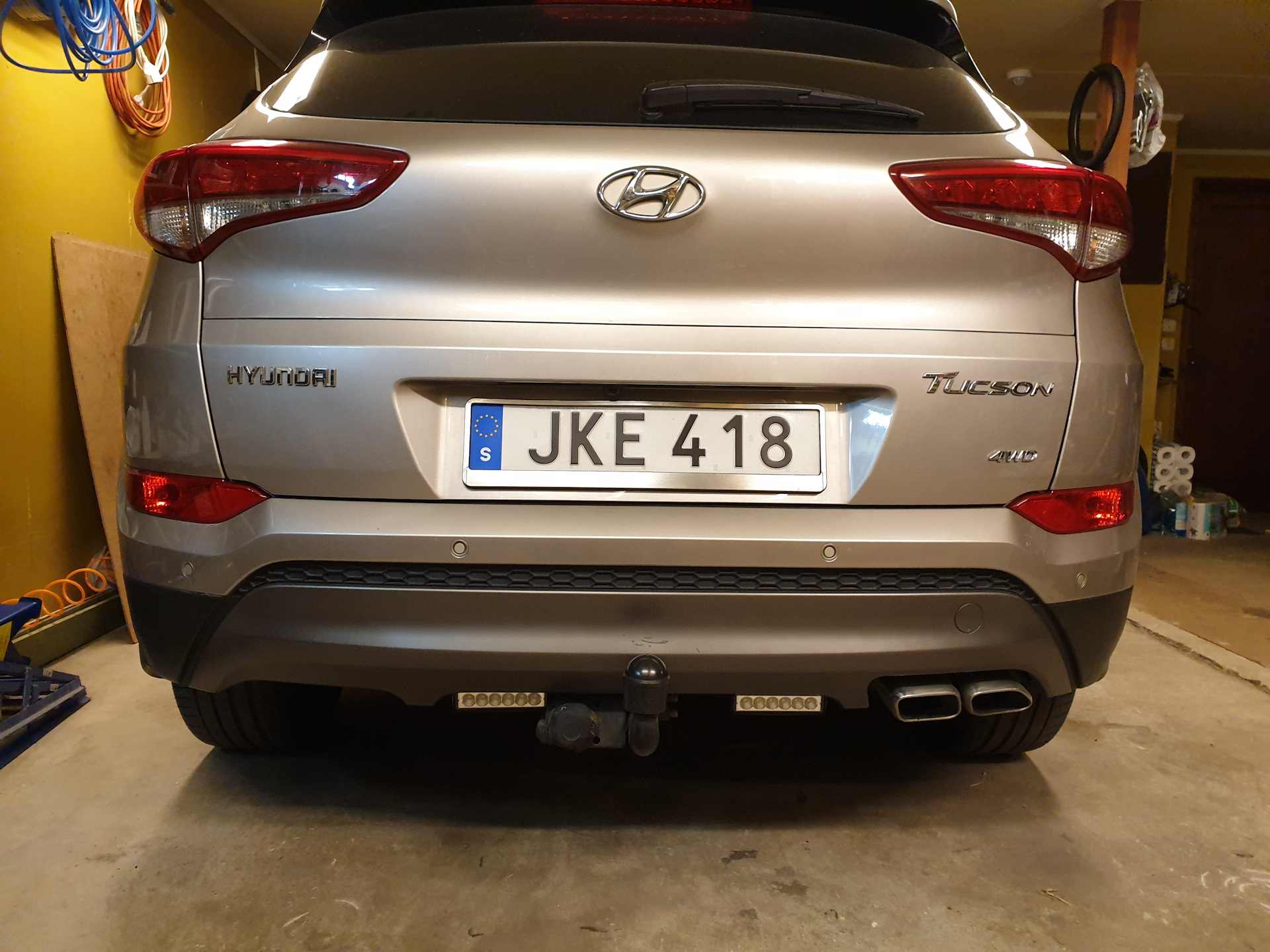

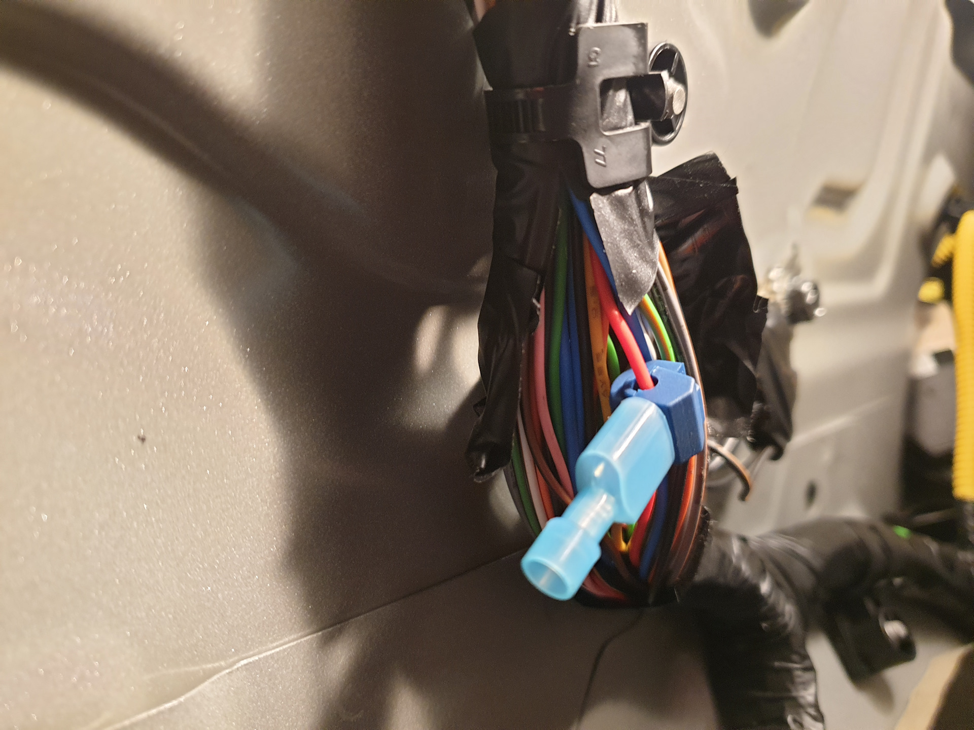

Далее в багажнике разобрал левую обшивку, в косе проводов нашел красный провод отвечающий за ЗХ и подключил к нему управление модулем задержки.
Так как у меня установлен фаркоп то проводка от него находится тоже в левом крыле. В свое время при установке фаркопа дилер протянул плюсовой провод от акума через предохранитель и этот провод как раз был там за обшивкой. С него и взял основное питание для ДХО. Альтернативный вариант это взять питание с прикуривателя который там же слева в багажнике.
Кабель от ДХО протянул через резиновую заглушку, все подключил и проверил на отсутствие "вспышки" при перескоке селектора через R. Далее собрал все на место.

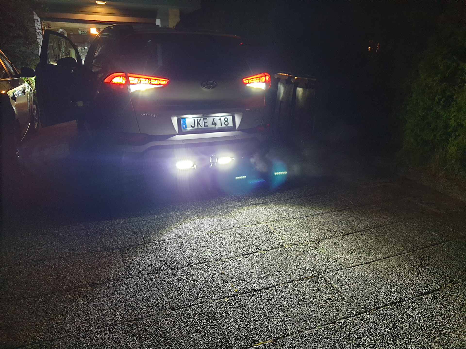

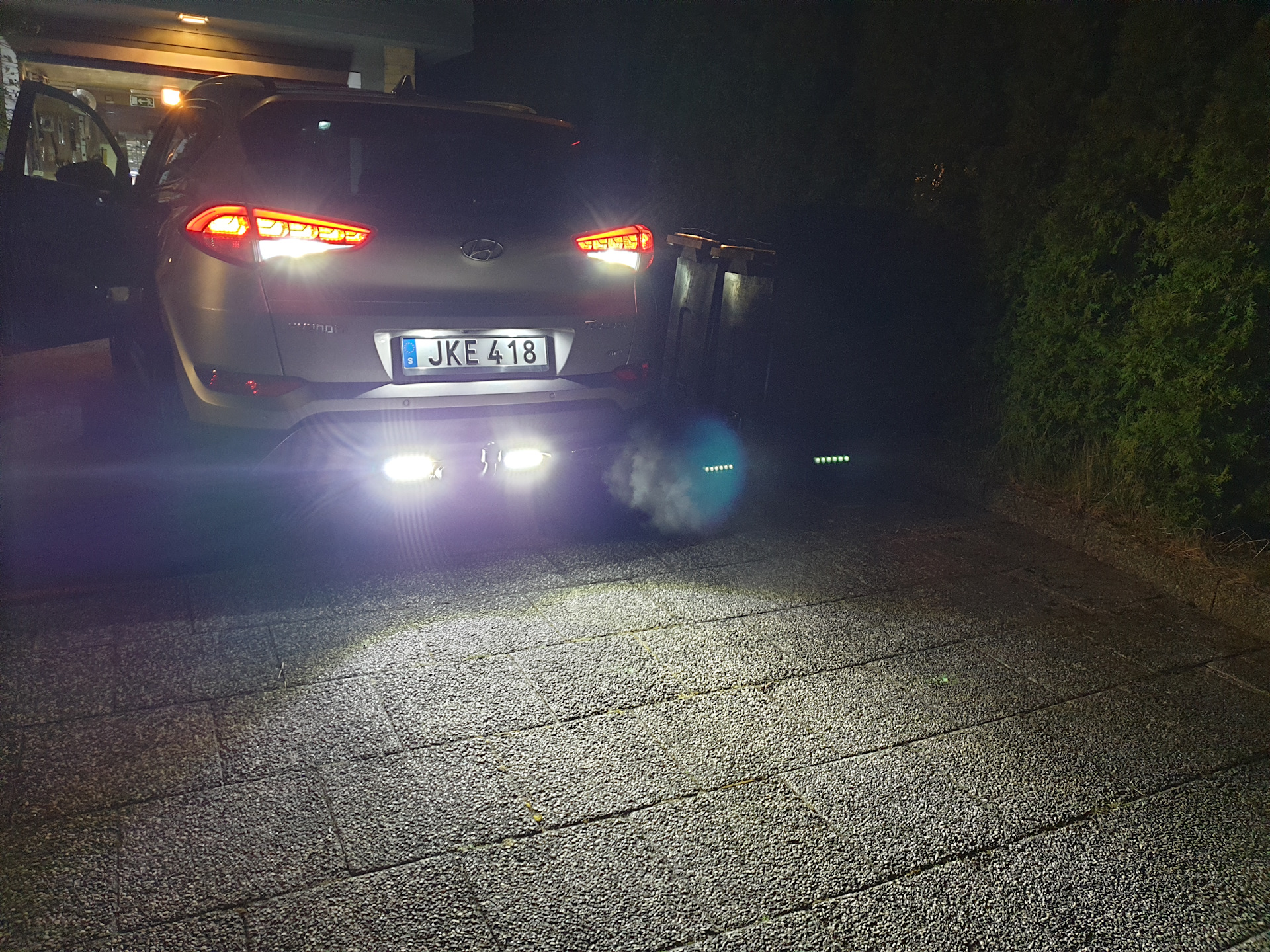

В итоге получился вот такой результат.

Хорошая доработка и расписано достойно 👍 Вот только у меня вопрос: Почему стоп не горит на 5-ой двери?
Потому что тормоз не нажат. Машина стоит на ел. ручнике и включена R, за рулём нет никого. 😀
А на боковых фарах при ручнике стопы горят получается, или я чего то не понимаю?
Да нет вроде бы. У меня фары Лед, они всегда так горят на заведеной машине. Это габариты. При нажатии тормоза горят ещё ярче плюс загорается верхний стоп.
Все теперь сообразил. У меня задние не led поэтому другой принцип работы. 🤝

Прикольно, в некоторых ситуациях действительно мало света не бывает. Слепить сзади стоящих водителей на светофоре, конечно это, наверное нормально, для некоторых неадекватов.
Но все таки в европе, слава богу, сей девайс для лучшего освещения люди используют, не слушая глупых советов.))
Согласен с вами Александр. Света много не бывает, и данная доработка мной была сделана для улучшения движения зх и ни как иначе. Да и не возможно слепить сзади стоящих на светофоре ведь дхо под бампером. Свет от них будет светить максимум до высоты гос номера задней машины.
Круто
Прикольно. Можно на светофоре сзади стоящих убивать!
Наверное светит дай боже
Насчёт убивать не знаю но просветить сзади стоящих наверно можно. 😁😁 Так сказать сделать им рентген. 🤣🤣
Да светят очень достойно.
