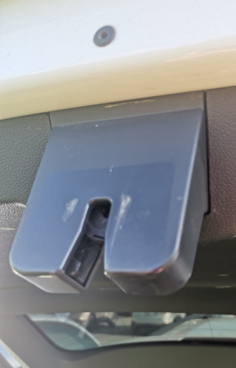

Сегодня ездил в пригород, примерно 35 км от дома и тут случилась удивительная вещь — примерно через 25 км после старта на приборной панели загорелся знак открытой задней правой двери! Остановился на обочине, проверил дверь, действительно приоткрыта. Не нараспашку, но и не захлопнута плотно. Возникает вопрос: как такое может произойти после почти 40 минут езды? Если я неплотно закрыл дверь перед поездкой, почему система просигнализировала об этом только тогда, когда почти доехал до пункта назначения? Если все же дверь была закрыта нормально, но что-то произошло после езды по грунтовке, тогда это пугает значительно больше.
У кого-нибудь такое случалось? Буду наблюдать дальше.

Спасибо всем за комментарии! Признаться, я очень удивлен, что не один такой. Из ваших историй сделал вывод, что это не лечится поскольку не диагностируется. Печально, придется что-то мутить с замком двери.

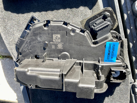

Было ровно тоже самое, дважды. Первый раз было в городе, при входе в поворот на небольшой скорости. Удивился, но делать ничего не стал. Второй раз произошло на трассе, после многих часов дороги из Праги в Москву в январе. Открылась при перестроении на скорости >120км/час. Чуть кирпичный завод не открыл. Через 3 дня поехал в сервис (Skoda на Ярославке, которая автомир). Не могу сказать, что смотрели на меня как на идиота, но и особо не верили в возможность такого сценария. Согласились почитать ошибки, затем ничего не найдя, разобрали обшивку двери, и рассматривали проводку и замок. Но так ничего и не нашли (но и денег брать не стали).
История ничем не закончилась, никакой новой информации в интернетах найти тоже не удалось. Так и живем :(

Возможно регулировка концевика закрытия двери не точная. То есть дверь изначально была плохо закрыта, но давила на концевик чуть-чуть, а во время очередной встряски концевик отошел и просигнализировал. Может плохо отрегулирован замок двери и дверь защелкивается не до конца…
Попробуйте закрыть дверь не до конца и посмотреть как ведет себя индикатор, поприжимать дверь…
Потом закройте дверь и подергайте ее, приоткроется или нет…
У тестя было, что концевик капота плохо отрегулирован был. Капот закрыт, а машина показывает что он открыт и омывайка не работает. Причем если основательно хлопнуть капотом, то все срабатывает, а если закрывать нежно, то нет.
Спасибо за подробный технический ответ! Я так понимаю, что концевик влияет только на срабатывание индикатора, но не на открывание самой двери? Тогда мой случай скорее про замок.
