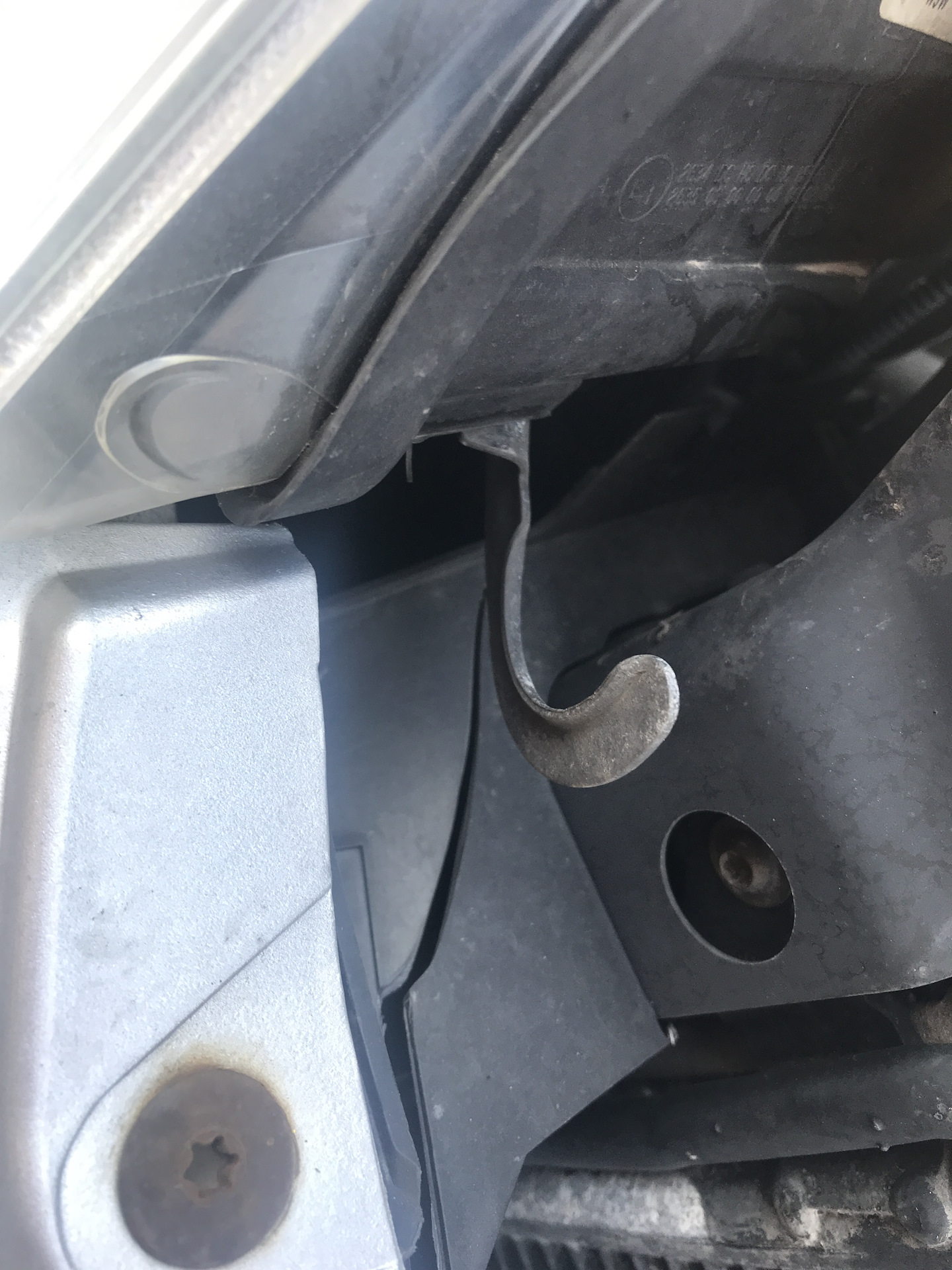

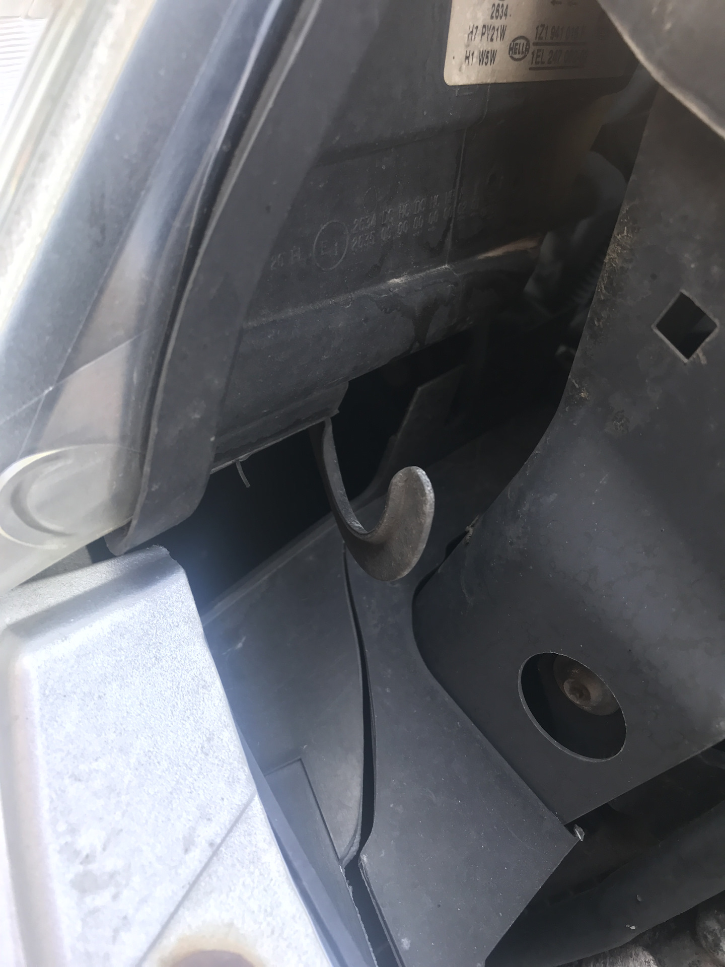

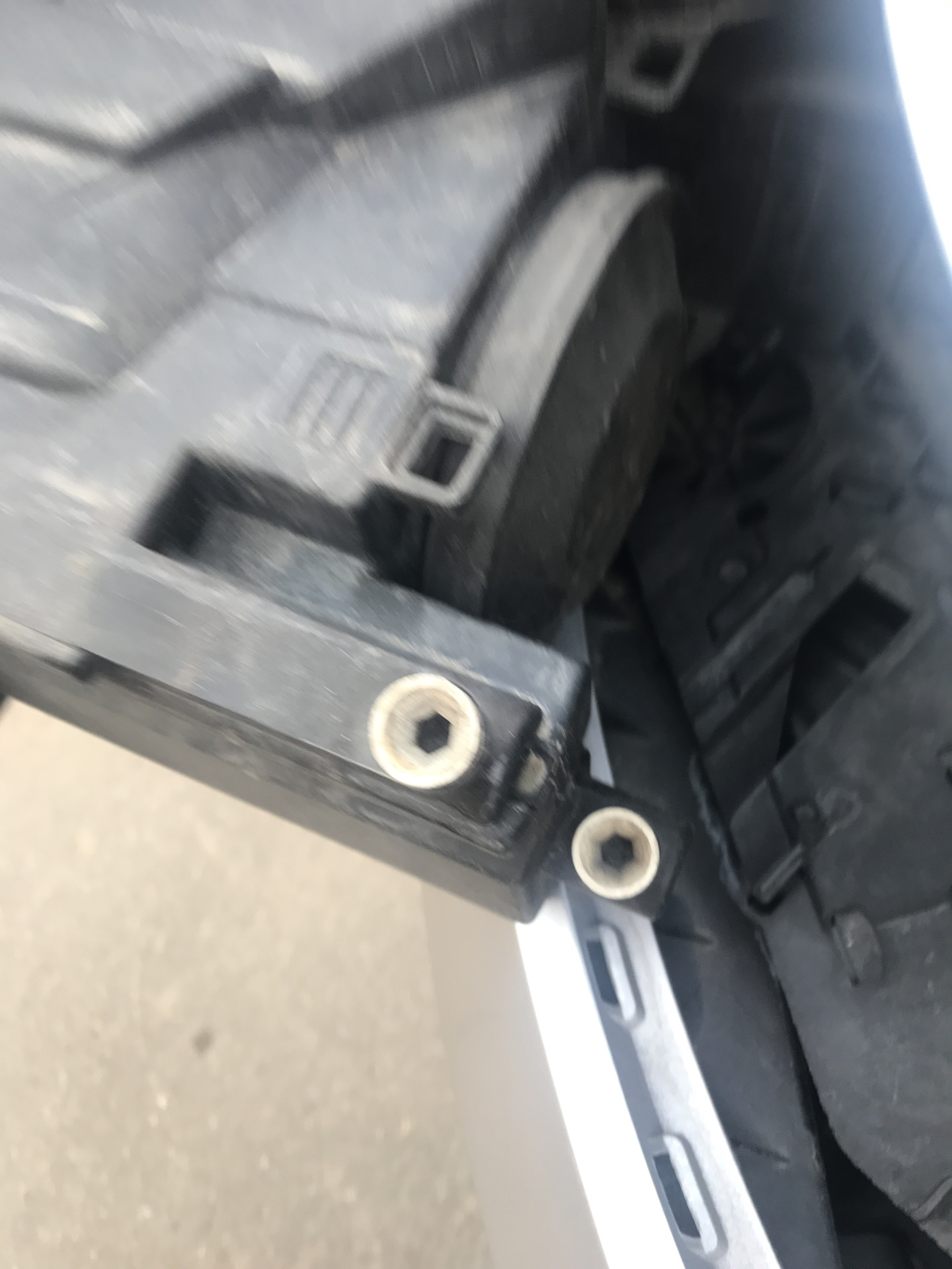

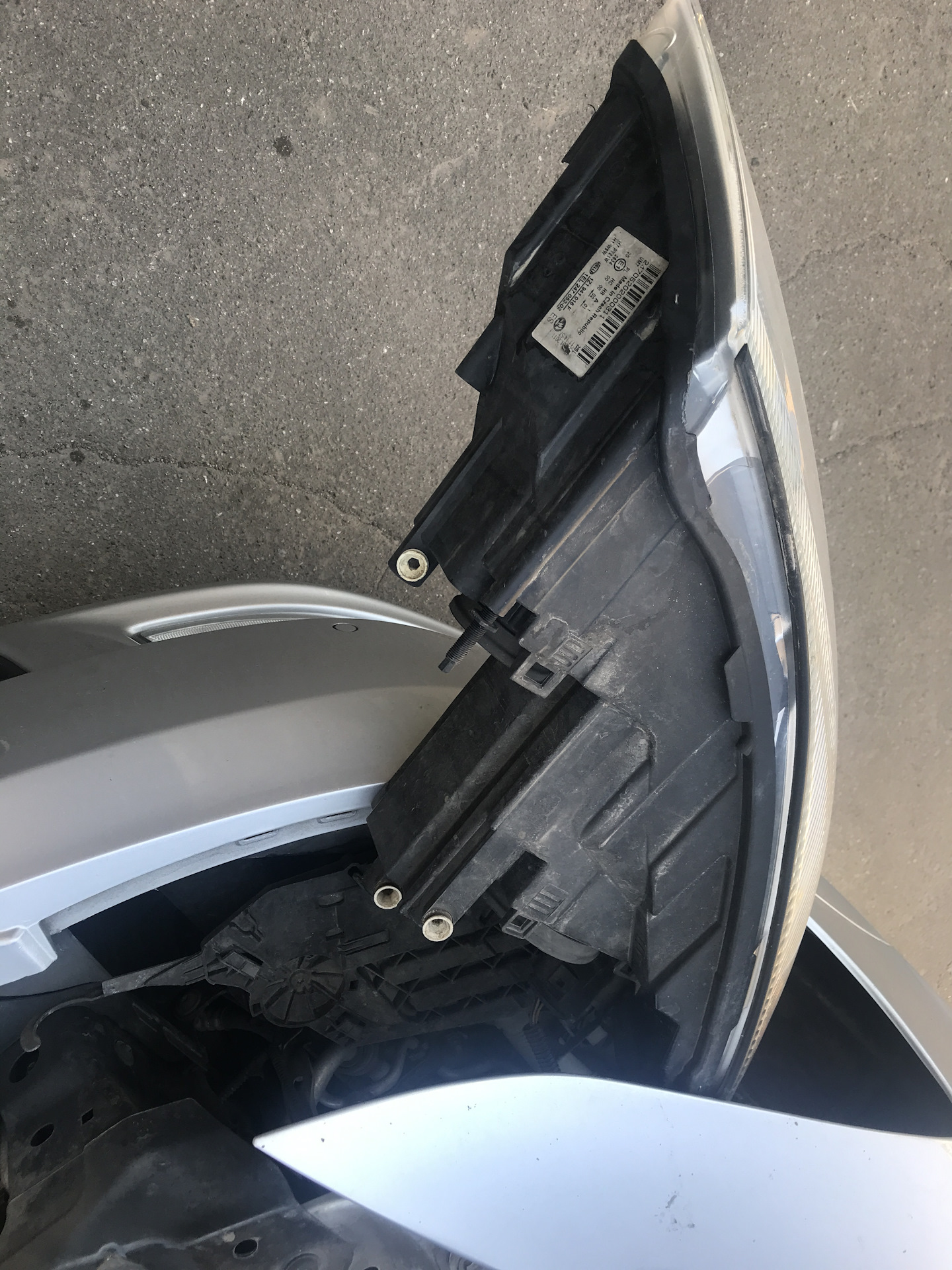

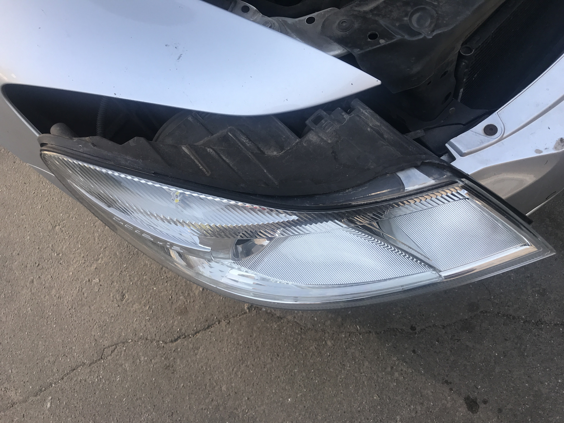

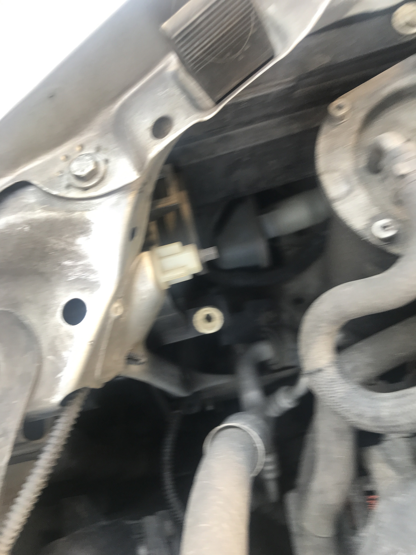

Замену сделать несложно. Никакних доп инструментов в принципе не надо, разве что плоскогубци. Но у меня все получилось благодаря ручкам. Ах да, пара чистых салфеток или чистые перчатки. Итак: 1 — откручиваем белую заглушку.2 — тянем за крючок.Это крючок в вытянутом состоянии3 — ровно на себя тянем фару.Кому удобно, можно вообще отсоединить фару и менять лампы на пример на столе) мне было удобно и так.4 — Снимаем защитный резиновый пыльник5 — Поворачиваем лампу против чясовой и достаем ее.6 — аккуратно извлекаем лампу из разьема и устонавливаем новую лампу аккуратно держа ее салфеткой или чистыми перчатками. если на лампу попадет пот, грязь, жир — она проработает куда меньше того срока который могла бы. Проверяем все ли работает. Ключи в замок, включаем ближний. Гуд. Выключаем. Далее все те же процедуры в обратном порядке. Вставили лампу, повернули, зафиксировали, закрыли пыльник, вставили фару, втолкнули рычаг обратно, затянули фару заглушкой. В принципе извлечение фары позволяет заменить габаритку W5W, лампу дальнего H1, ближнего света H7 и поворотную PY21W

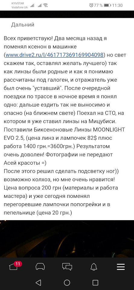

не очень дорогое? у кого как по финансам… в твоем понятии "Не очень", это сколько? есть ориентир по цифрам? просто я когда интересовался оптикой с линзами под ксенон, там ценник был конский…
Я ставил на Миц и потом менял на Мазде линзы, бо отражатель выгорел, то цена была не очень большая, глянь у меня в БЖ
ха… на мазде. у меня там и так линзы были, хоть и под галогенку. рискнул — поставил ксенон (блоки розжига на халяву достались, купил только лампы)… и … несмотря на то что тут все пишут разное, СТГ была нормальная, даже лучше чем с галогенками, хотя и не было характерных "галочек" вправо, а-ля подсветка обочины справа… но хоть на встречку не вылазило, и то гут… перед самой продажей поставил, эх…
Повторюсь: На Мазде стояли тоже линзы, но отражатель выгорел за годы, по этому меняли тоже!
TroyaSpace
и я не нашел в БЖ про линзы ничо… только ДХО. может не так ищу? я тут не особо опытный на сайте, читатель только )))
Вот
ок.спасибо… так-то цена норм…
