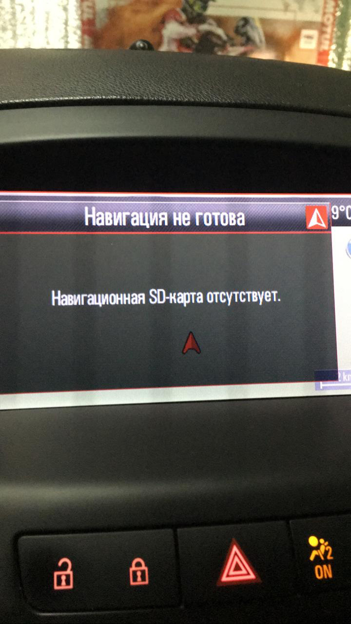

Всем привет .

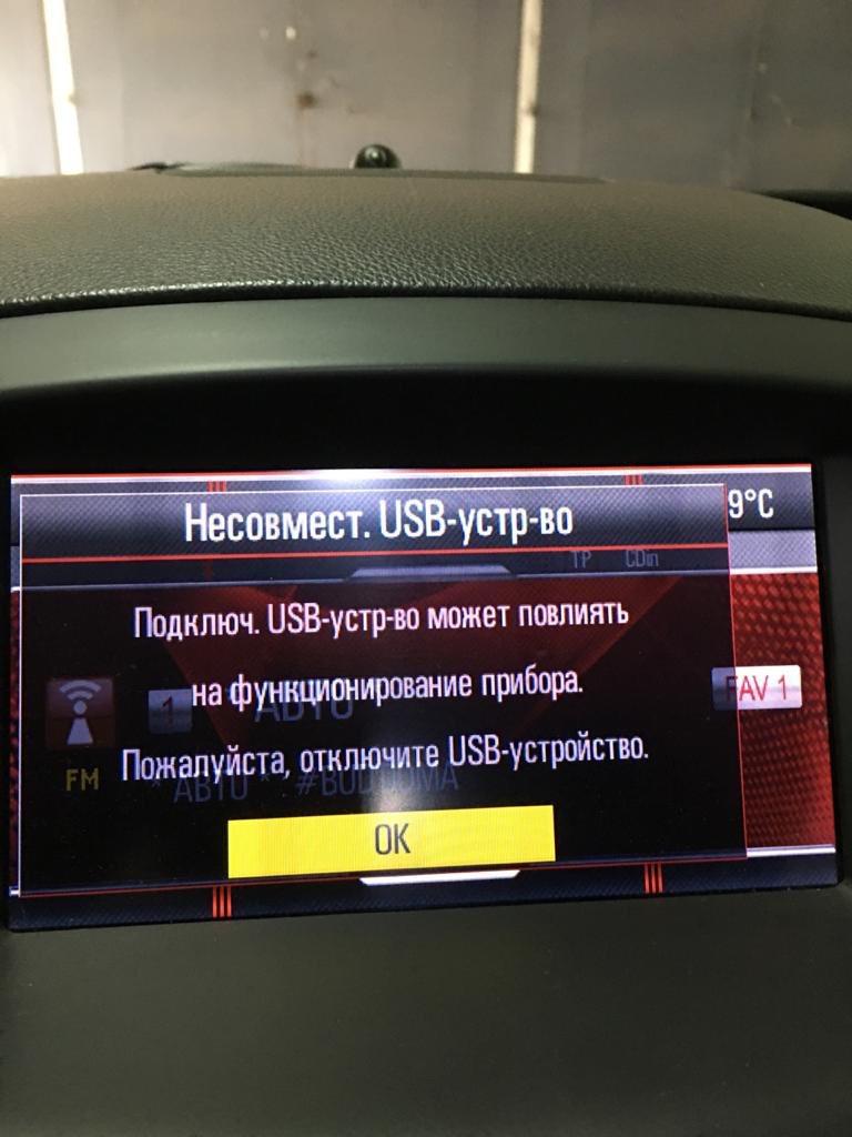

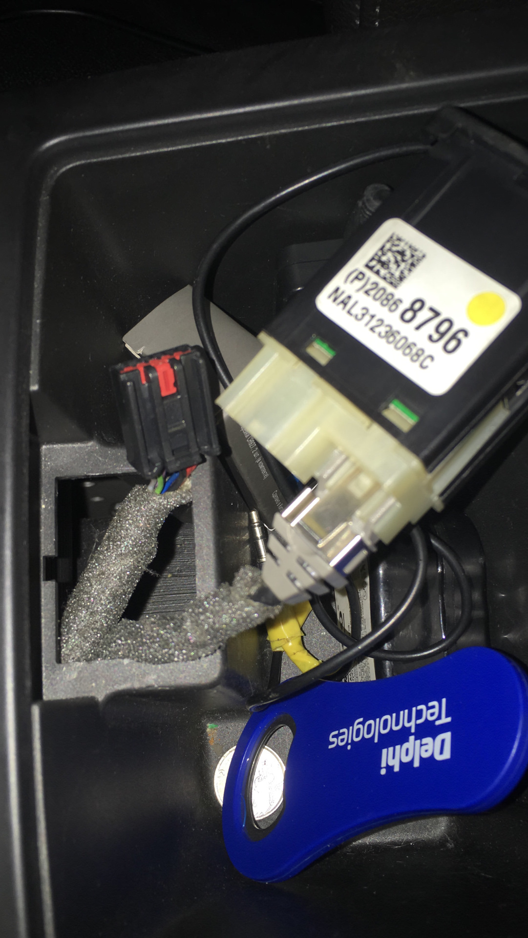

Стала при запуске на экране появляться надпись про usb .

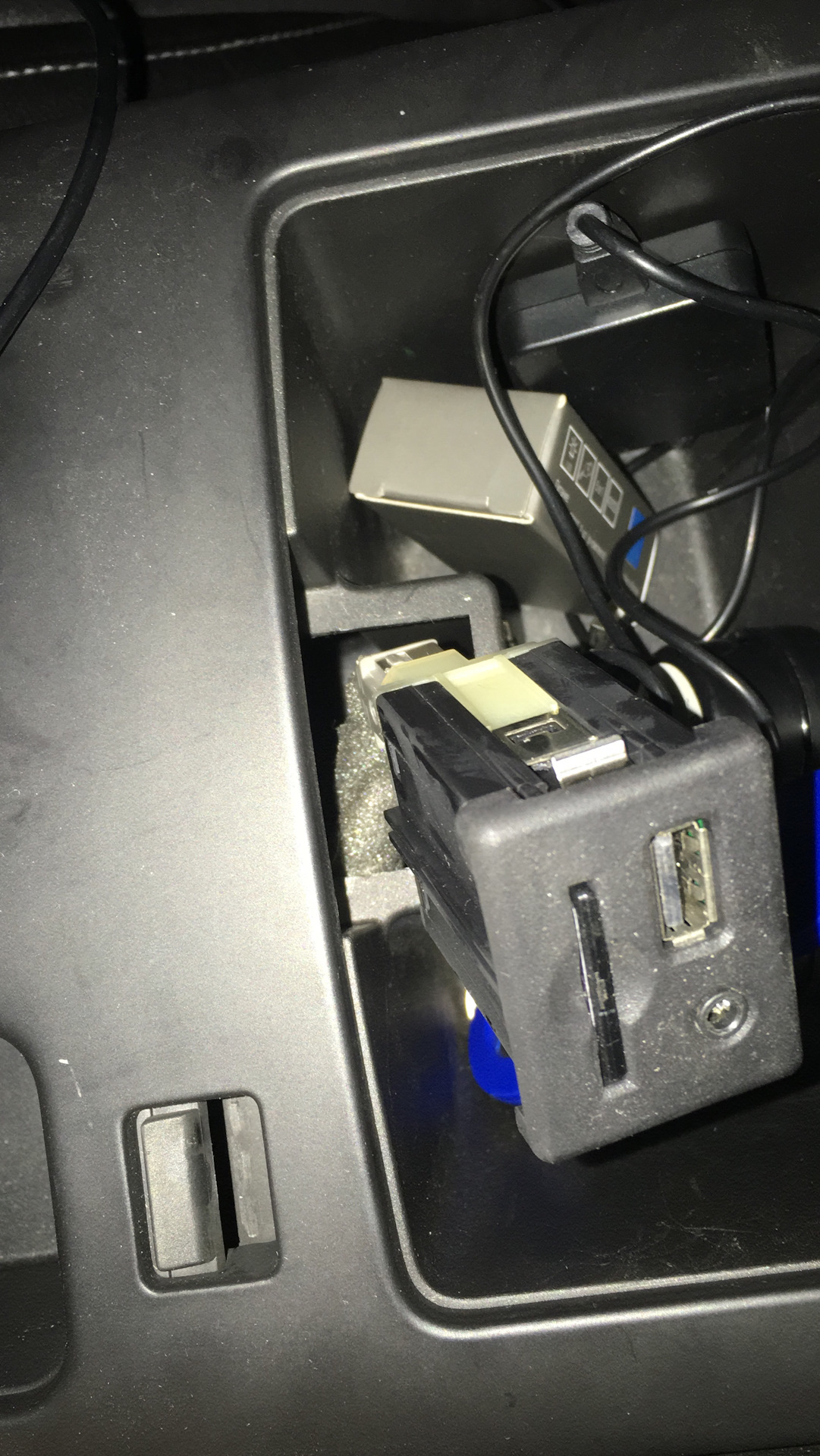

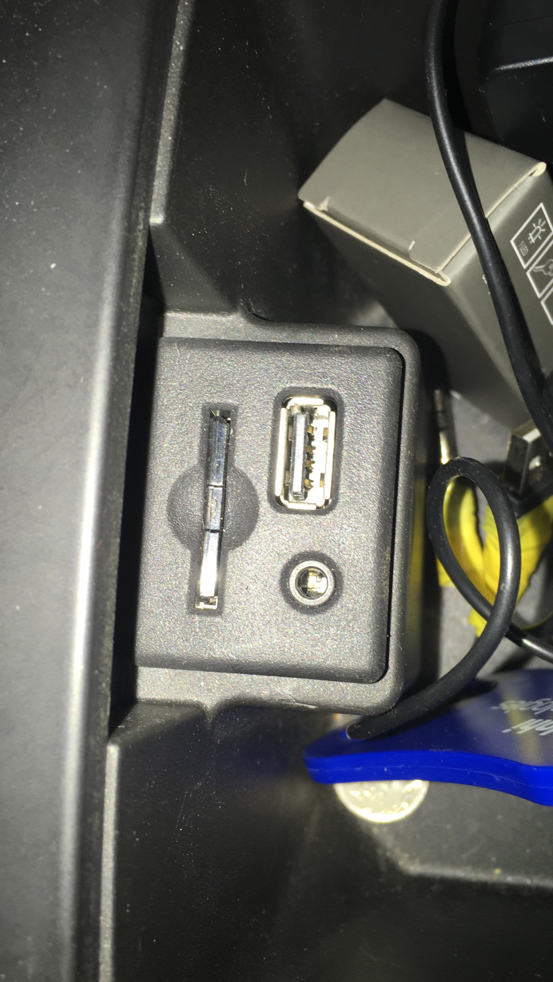

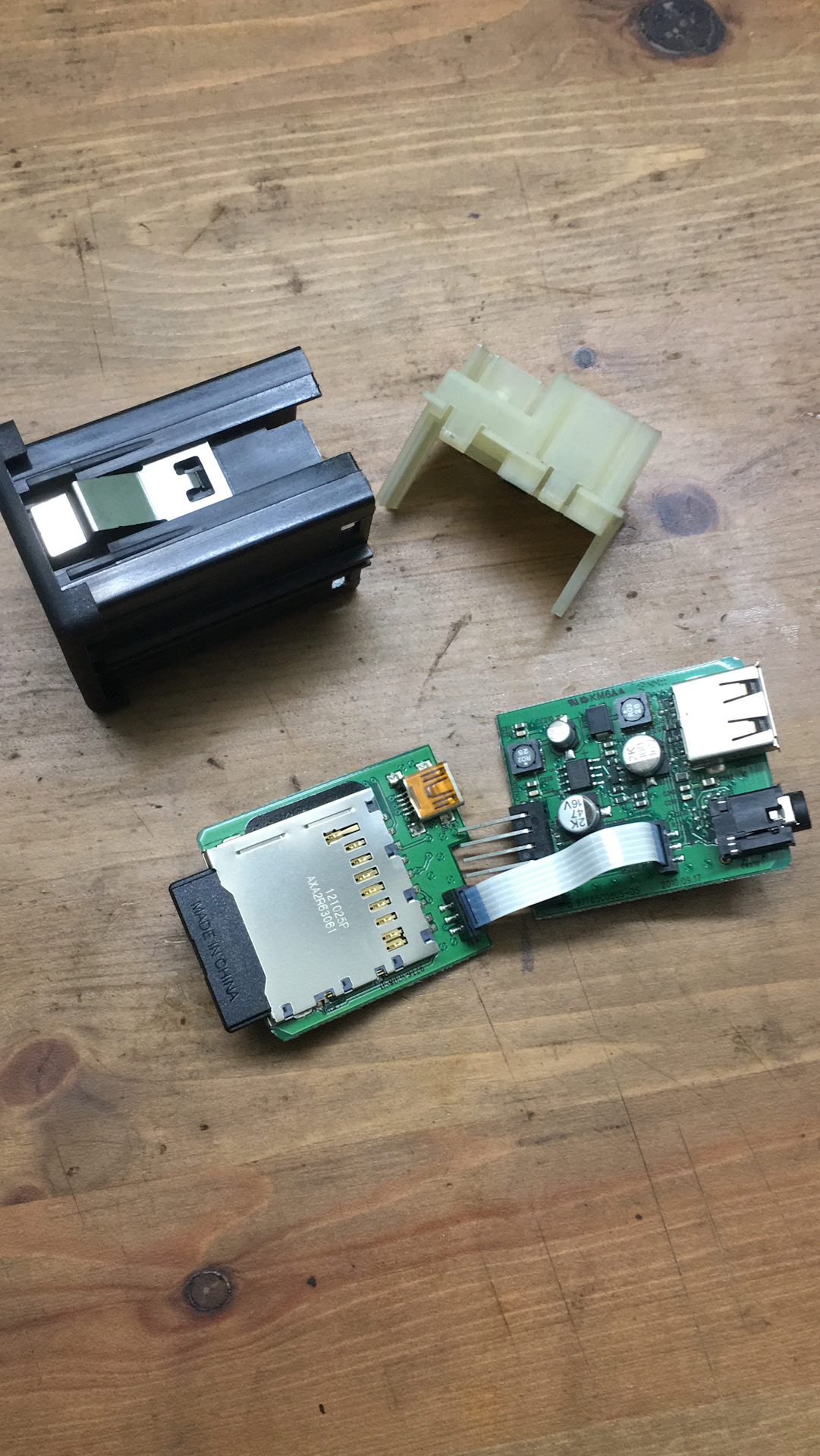

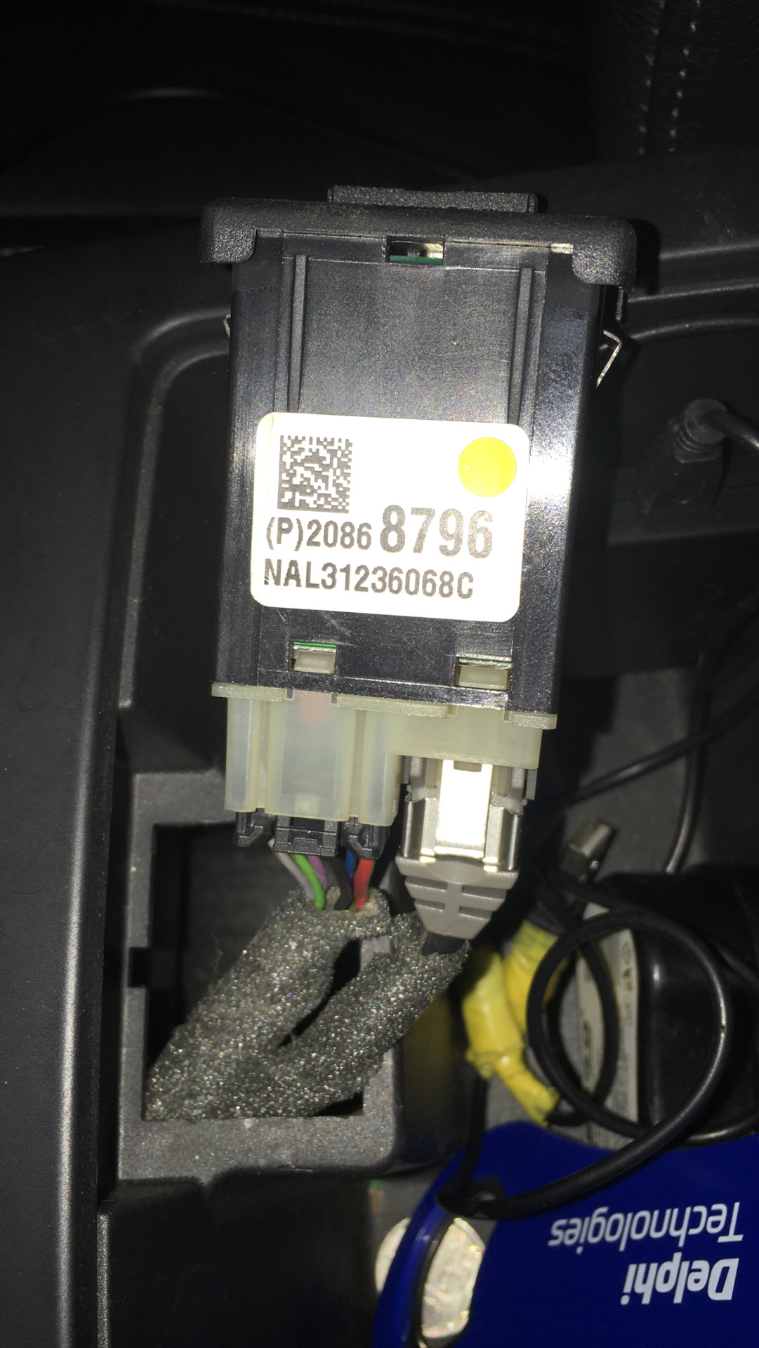

На самоизоляции решил разобраться в этом . В итоге накрылся модуль usb . Из-за этого не читает флешку и SD карту . Снимается несложно . Думал найти кто перепаяет, наверно для специалиста это было бы несложно . Но нашёл на авито в Калининграде новый модуль за недорого, оплатил, жду . Дело в том, в Москве их почти нет и сейчас куда-то ехать за ним неохота. Через Авито цена норм, все привезут и принесут домой.
Отдельное спасибо за поддержку и информацию Александру krenkel и Александру yoban Это специалисты высшего уровня по Опель и по GM.
Запчасти на фото: 96289802

Решилась проблема довольно странно. Я удалил устройство с usb вставленное в прикуриватель подлокотника и после этого штатное usb стало определять телефон как iPod. Все теперь работает.
Глюк значит
Добрый день, у меня та же проблема! А как называется эта деталь?
Модуль usb
Салют! Такая же беда, подскажи пожалуйста, что бы usb вытащить тоннель я смотрю не разбирал? А как вытащил? И номер этой штуковины 20868796?
С боков тонкой отвёрткой поддел
