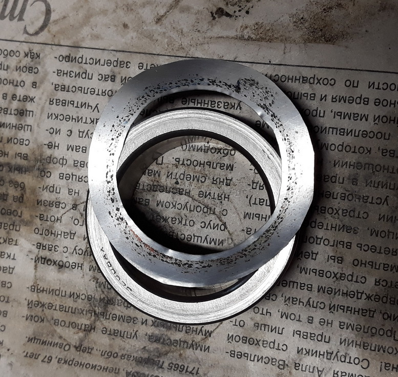

смысл простой, берём две внутренние обоймы от обычных подшипников и как на фото, примерно обозначенное маркером обрезаем и далее точим в нужный размер две половинки соблюдая паралельность плоскостей что легко штангелем смотреть.
делам так что бы в нужный размер из двух половинок входило две три проставки от пивных банок можно железные можно люминь без разницы и ни чего там не плющит и не сминает проверено длительной эксплуатацией.

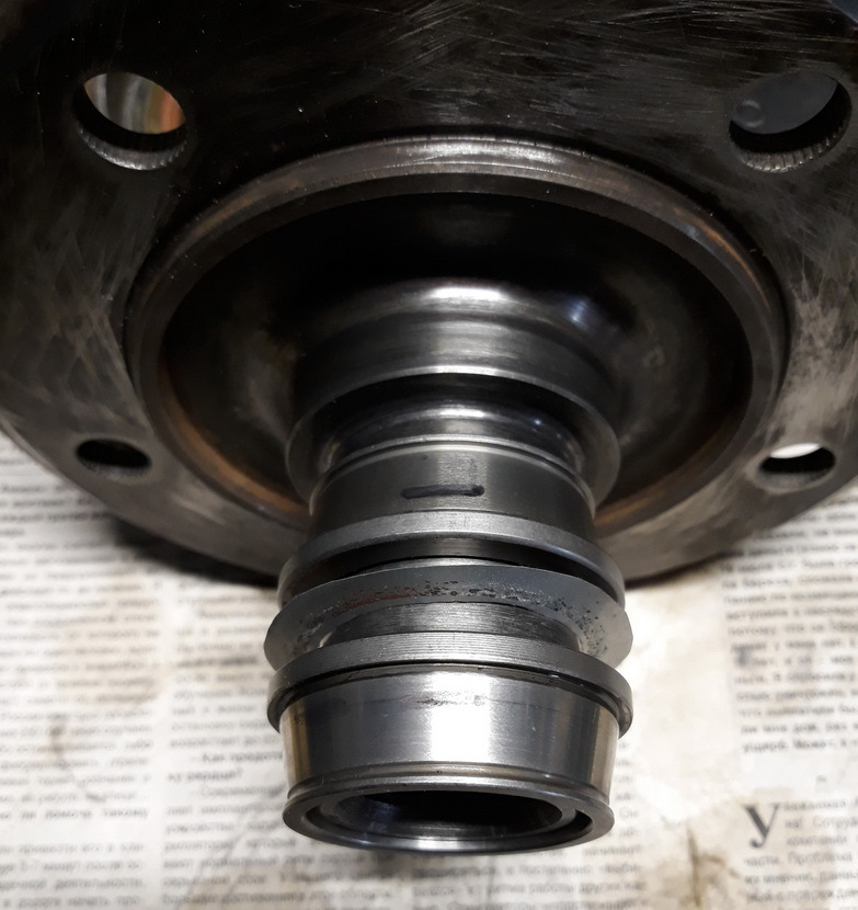

проставки зажимаются между широкими плоскостями колец и узкими они упираются в во внутренние кольца штатных подшипников.
далее всё это ставится в чистый поворотный кулак и настраивается так что бы с двумя тремя проставками между кольцами получить лёгкий ход колеса без единого люфта, подшипники смазываем маслом и гайку тянем до усёра.
после когда всё получилось по задумке и правильно разбираем и собираем уже на машине и в путь, после нескольких тысяч км проверяем наличие люфта его быть не должно, у меня микро люфтик появился после приработки подшипников и обжатия всего в процессе приработки, разобрал снял одну проставку и собрал назад оказалось то что надо без единого люфта и лёгкий ход колеса.

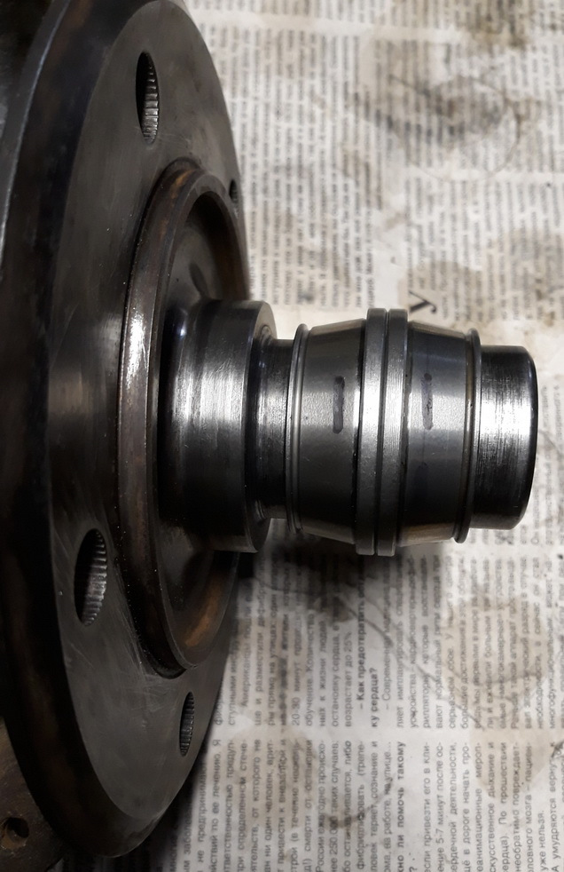

полученный в данной модификации ступичный узел имеет как бы монолитный двухрядный подшипник только на основе штатной схемы, ступицы само собой шлифуются для скользящей посадки подшипников.
ступичная гайка затягивается так же как и для Ивеко подшипников.
единственное условие это соосная проточка кулаков но это можно проверить перед тем как делать конструкцию как писать не буду, тут у всех своя методика.

Народ не тупите, во первых втулка нужна для того чтоб внутренняя обойма не проворачивалась на ступице и её не съедало подшипником, и потом хоть затянись люфтить будет на ступице, прям удивляюсь ответам некоторых, во вторых, берете распорную втулку хвостовика заднего редуктора УАЗа и пилите в размер 20.5 или 21мм ставите между обоймами подшипников и затягиваете, она сомнётся до нужного размера и не даст провернуться внутренней обойме. Я так решил этот вопрос просто и быстро.
