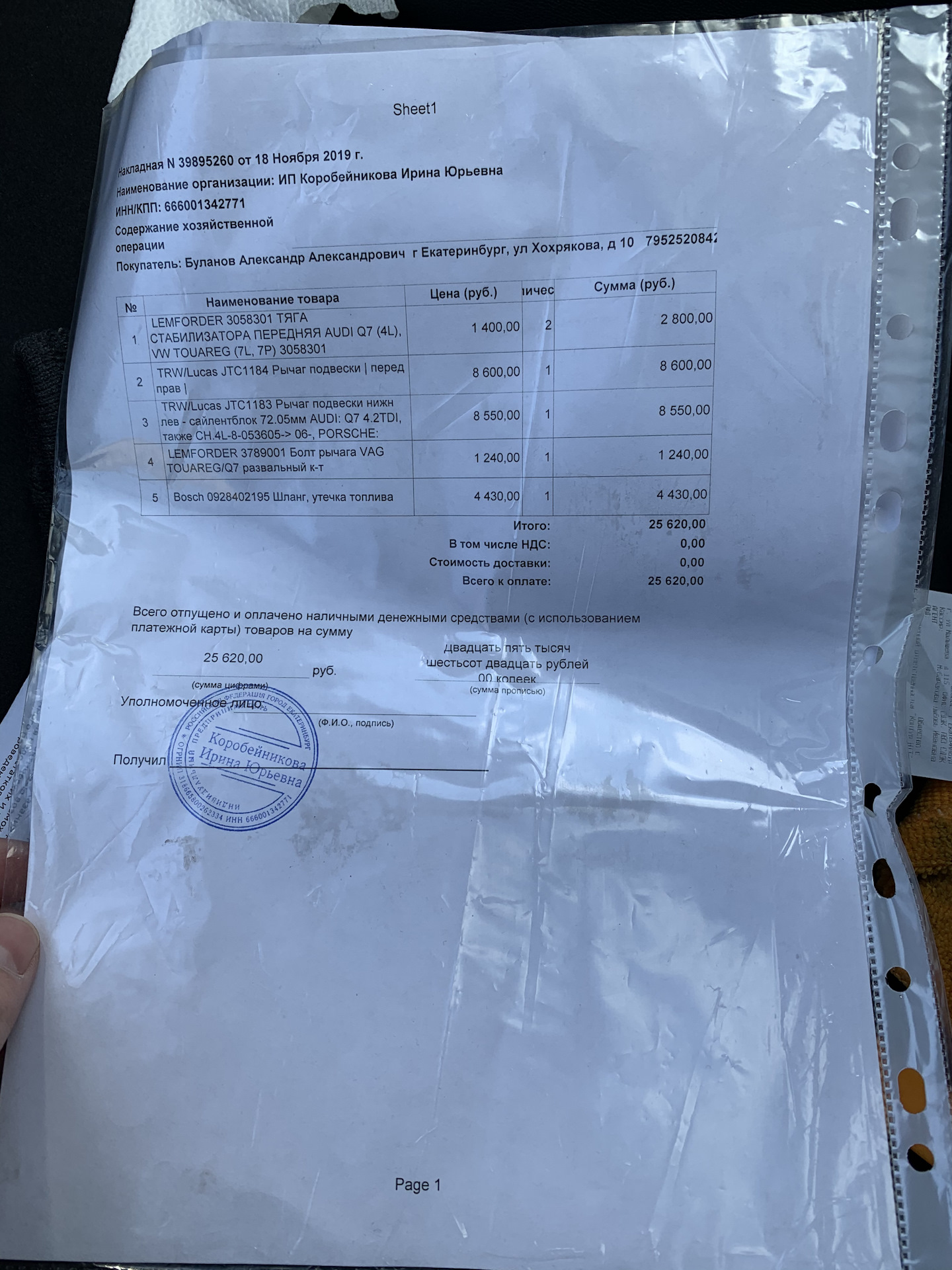

— Во время этих работ обнаружили подтекание защелки обратки форсунки. Рекомендовали замену, но мне нужно было срочно проехать 500км. Получилось уплотнить, но буквально сразу машина начала терять тягу на интенсивном разгоне. Случилось как раз отъехав 200км (я поехал и Екатеринбурга в Челябинск на пару дне). Там съездил к дилеру, приговорили клапан-регулятор на топливной обратке. Забегая вперед — помогло.
В целом засада с тем, что ломая одну защелку на форсунке, попадаешь на всю обратку — это одна деталь (еще и с клапаном-регулятором) с конским ценником. Я смог по каталогу выяснить замену — Bosch 0928402195. 4600 вместо 15 000 за VAG 059 130 218 AF.
Диагностика у дилера 1 500. Замена уже не помню, в районе 3 000.
— решил перетряхнуть всю подвеску разом. Сзади из родного остался стабилизатор и железо нижних рычагов (в них поменяли сайленты). Все остальные рычаги взял новые LEMFORDER и MEYLE.
Спереди поменяли нижние рычаги (TRW чугун и уже стоял чугун) и стойки стабилизатора. Втулки стаба уже менял 2.5 года назад на туарежьи (меньшего диаметра из-за износа стабилизатора) — отлично ходят. Верхний рычаг один меняный 1.5 года назад, второй живой.
Все развальные и обычные болты, шайбы и гайки — новые, старые в утиль. Жопа вся родная была, прошла 250к, все железки давно скорродировали в один комок.
Заодно проревизировали датчики положения кузова и их тяги.
Цена на работы и запчасти около 75 000.

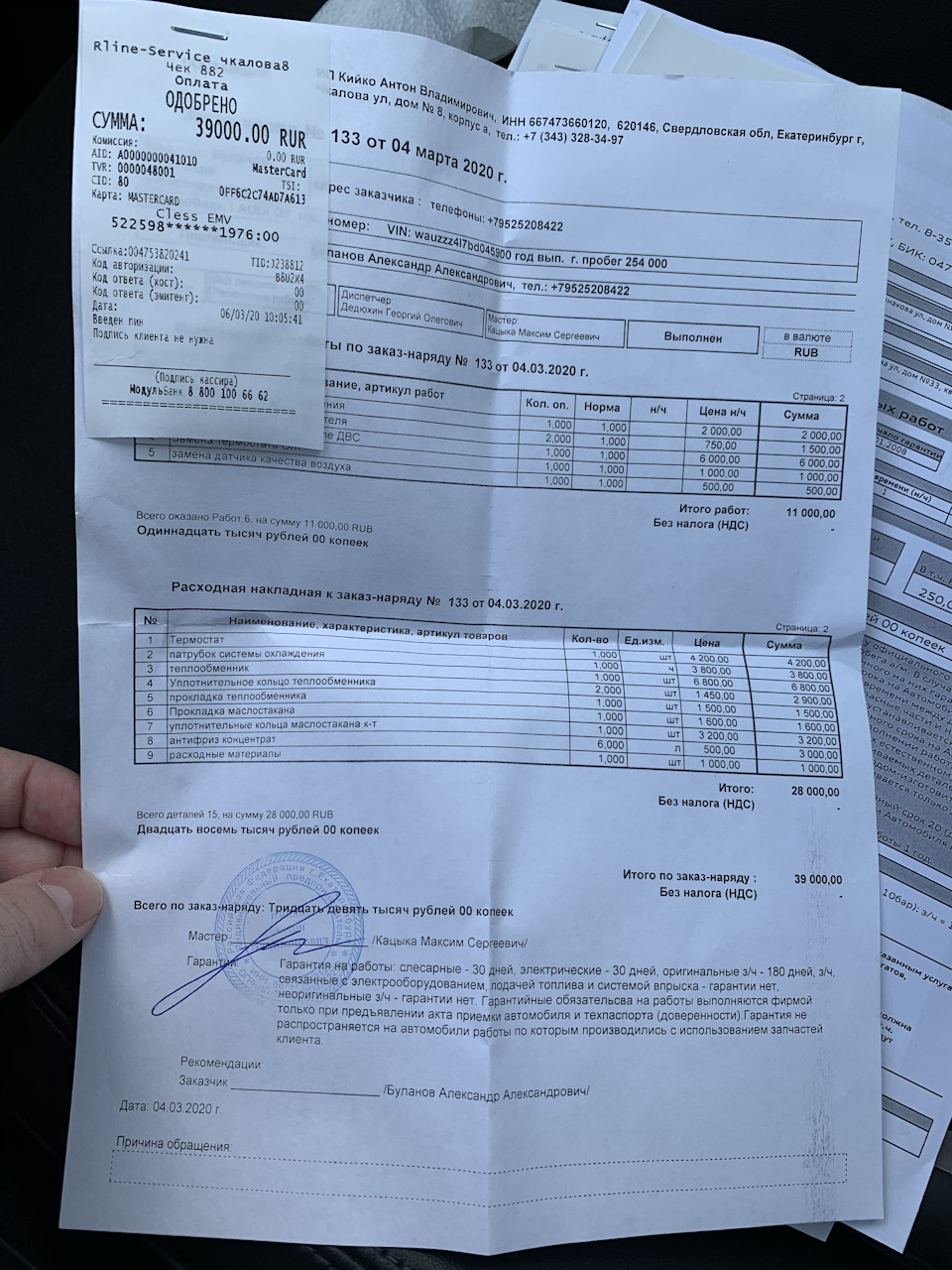

— В марте решил проверить термостат — замечал зимой слишком холодный двигатель даже в пробках.
Приговорили термостат и теплообменник (его уже переуплотняли в марте 2019, но видимо не слишком удачно). Поменял как сам термостат и теплообменник, так и все прокладки теплообменника, заменили полностью ОЖ, так как в ней было масло.
До кучи сам купил и поменял крышку расширительного бачка — чтобы избежать его разрыва в случае загрязнения старой крышки.
39 000 за термостат и теплообменник
