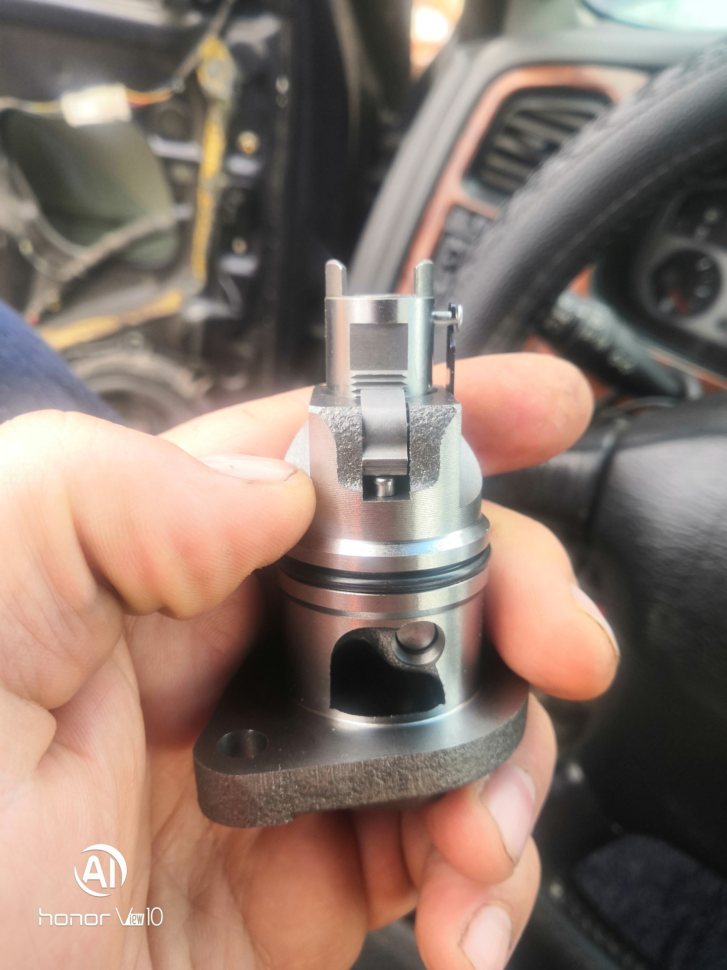

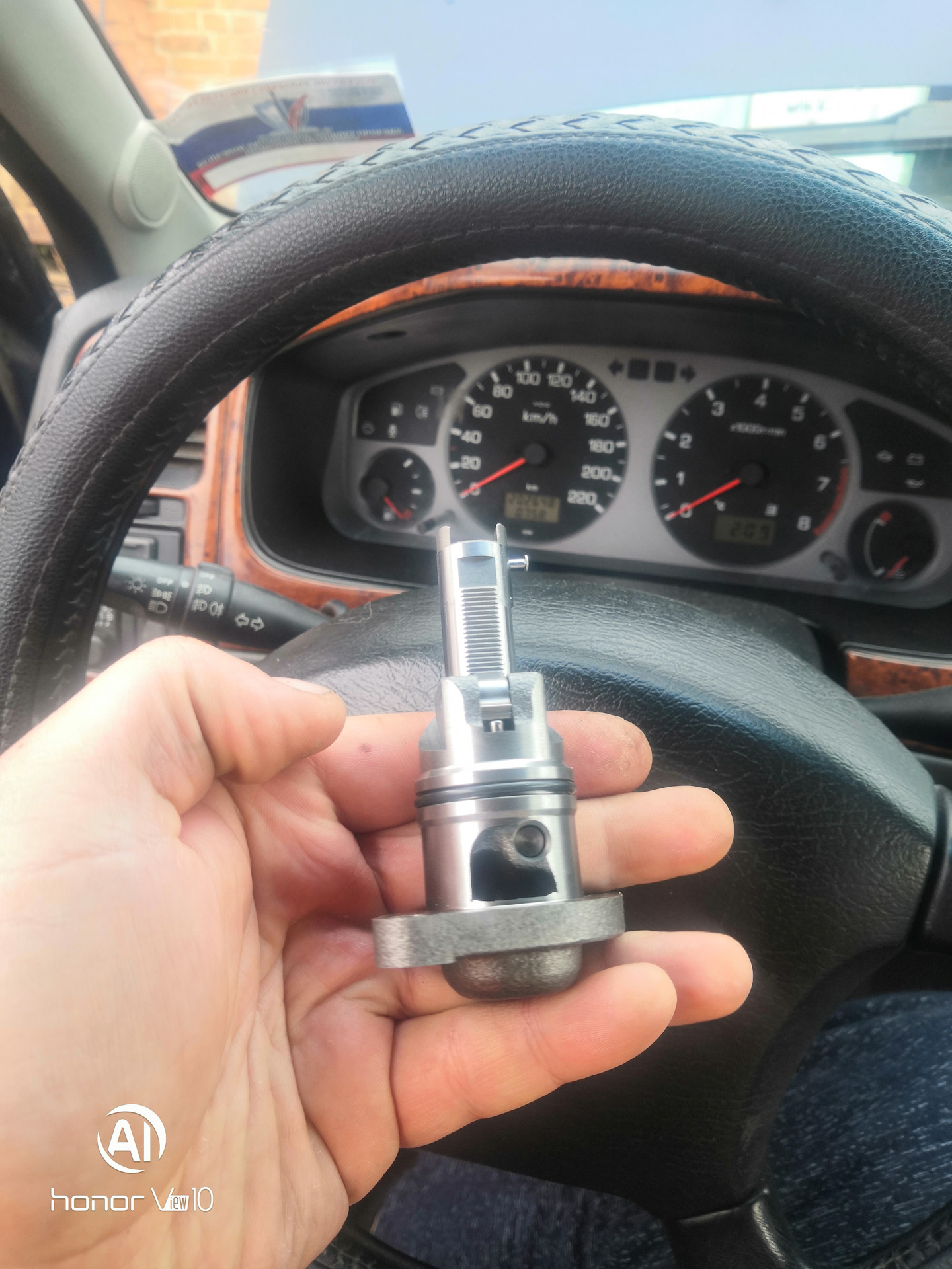

Звонит жена!.. ACHTUNG загорелся чек и давление масла. Я то Знаю что есть касяк, по проводу датчика давления, сразу про него подумал. Спрашиваю жену, звук изменился?.. Нет… Туши мотор и заново заводи. Бубубубубу… Все грит нормально😅. Фууууууууу мля, опять провод. Езжай домой… Приехала, все ровно.
Мотор тише намного, видимо тяж накочался🤗. Стало интересно время впрыска, показывает 2.9ms по лаунчу, проверил мануал, так и должно быть 2-3ms на ХХ. Новый тяж положу в бардочок, до замены цепи пусть подлежит. А пока так покатаемся.
Запчасти на фото: 130702J203
