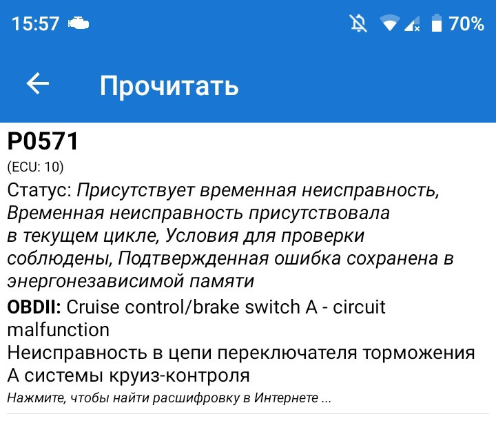

Едем, никого не трогаем с женой и малым, на панели приборов треугольник с ошибкой по ESP начал мигать.Подключаю Елм и вижу это

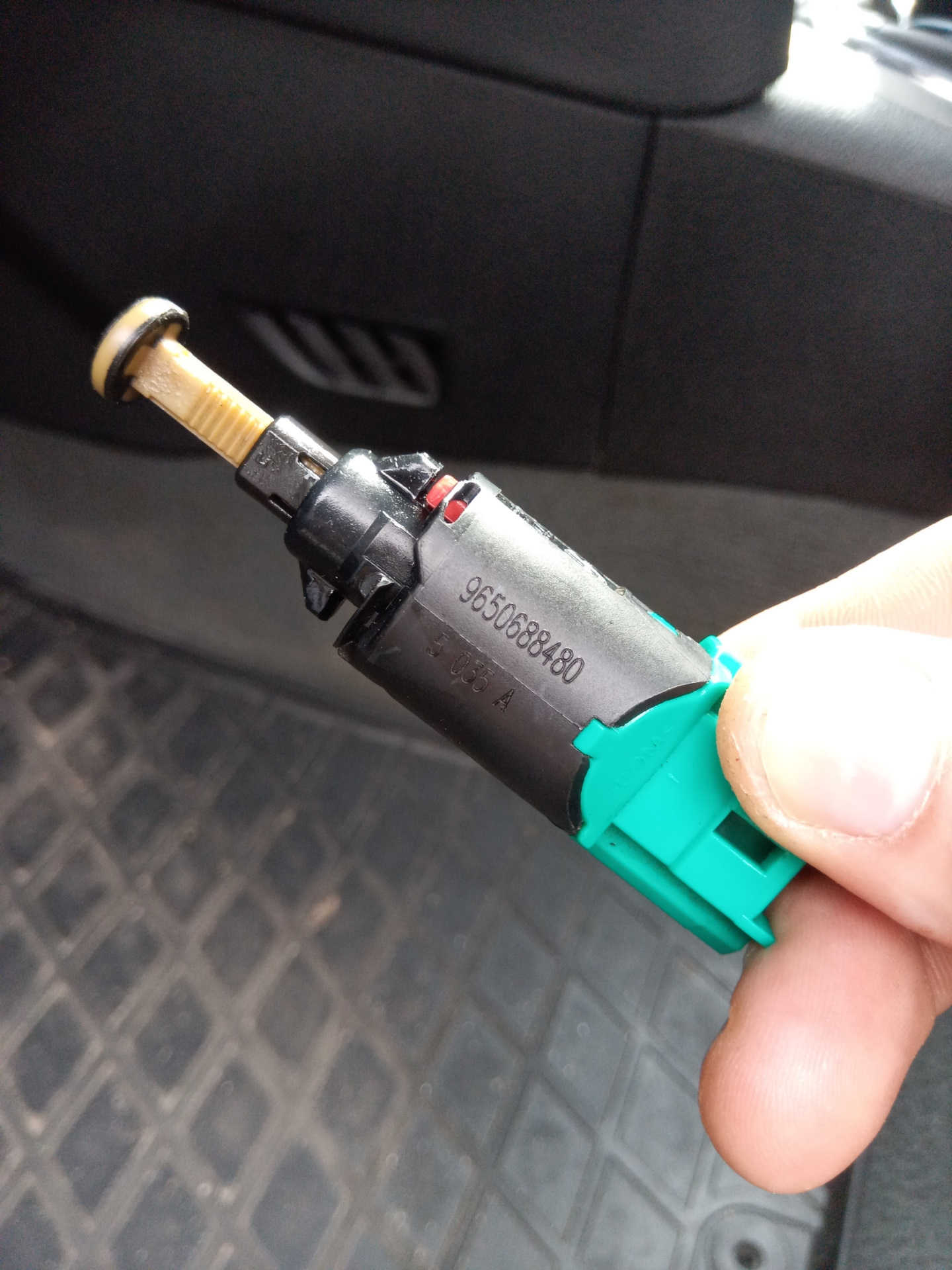

Едем дальше, пробую включить круиз…его дома нет.А треугольничек уже не периодично мигает, а прям уже застыл на приборке.Понимаю, что то с концевиком педали тормоза, читаю гынтернет, есть похожие ситуации с этой приблудой на Пыжах да и не только, он отключает систему круиз-контроля при нажатии на педаль тормоза. Если данный выключатель не работает, круиз-контроль также не будет работать.Снимаю обшивку под рулём, пластиковую крышку и вижу сей девайс
Смазываю силиконом подвижную часть, промываю вэдэшкой контакты, ставлю обратно.Завожу, треугольник не горит, еду, круиз работает.Буду наблюдать, если что, под замену концевик.Удачи
