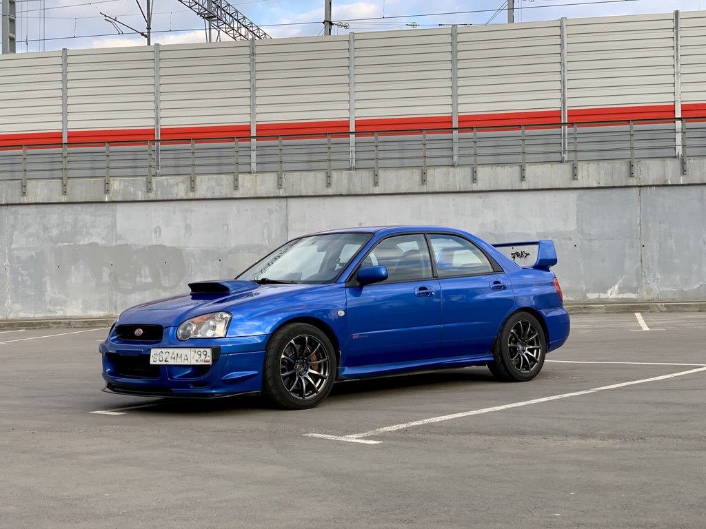

"Кодекс Российской Федерации об административных правонарушениях" от 30.12.2001 N 195-ФЗ (ред. от 01.04.2020) (с изм. и доп., вступ. в силу с 12.04.2020) КоАП РФ Статья 12.2. Управление транспортным средством с нарушением правил установки на нем государственных регистрационных знаков
1. Управление транспортным средством с нечитаемыми, нестандартными или установленными с нарушением требований государственного стандарта государственными регистрационными знаками, за исключением случаев, предусмотренных частью 2 настоящей статьи, — (в ред. Федерального закона от 23.07.2010 N 175-ФЗ) (см. текст в предыдущей редакции) влечет предупреждение или наложение административного штрафа в размере пятисот рублей. (в ред. Федеральных законов от 22.06.2007 N 116-ФЗ, от 23.07.2010 N 175-ФЗ) (см. текст в предыдущей редакции) 2. Управление транспортным средством без государственных регистрационных знаков, а равно управление транспортным средством без установленных на предусмотренных для этого местах государственных регистрационных знаков либо управление транспортным средством с государственными регистрационными знаками, видоизмененными или оборудованными с применением устройств или материалов, препятствующих идентификации государственных регистрационных знаков либо позволяющих их видоизменить или скрыть, — (в ред. Федеральных законов от 23.07.2010 N 175-ФЗ, от 14.10.2014 N 307-ФЗ) (см. текст в предыдущей редакции) влечет наложение административного штрафа в размере пяти тысяч рублей или лишение права управления транспортными средствами на срок от одного до трех месяцев. (в ред. Федеральных законов от 22.07.2005 N 120-ФЗ, от 22.06.2007 N 116-ФЗ, от 24.07.2007 N 210-ФЗ) (см. текст в предыдущей редакции) 3. Установка на транспортном средстве заведомо подложных государственных регистрационных знаков — влечет наложение административного штрафа на граждан в размере двух тысяч пятисот рублей; на должностных лиц, ответственных за эксплуатацию транспортных средств, — от пятнадцати тысяч до двадцати тысяч рублей; на юридических лиц — от четырехсот тысяч до пятисот тысяч рублей. (в ред. Федерального закона от 22.06.2007 N 116-ФЗ) (см. текст в предыдущей редакции) (часть третья в ред. Федерального закона от 22.07.2005 N 120-ФЗ) (см. текст в предыдущей редакции) 4. Управление транспортным средством с заведомо подложными государственными регистрационными знаками — влечет лишение права управления транспортными средствами на срок от шести месяцев до одного года. (часть четвертая введена Федеральным законом от 22.07.2005 N 120-ФЗ) Примечание. Государственный регистрационный знак признается нестандартным, если он не соответствует требованиям, установленным в соответствии с законодательством о техническом регулировании, и нечитаемым, если с расстояния 20 метров не обеспечивается прочтение в темное время суток хотя бы одной из букв или цифр заднего государственного регистрационного знака, а в светлое время суток хотя бы одной из букв или цифр переднего или заднего государственного регистрационного знака. (примечание в ред. Федерального закона от 24.07.2007 N 210-ФЗ) (см. текст в предыдущей редакции)
ГОСТ Р 50577-93. Знаки государственные регистрационные транспортных средств. Типы и основные размеры. Технические требования (с Изменениями N 1-3) Требования к установке государственных регистрационных знаков на транспортных средствах И.1 На каждом транспортном средстве должны быть предусмотрены места установки следующих регистрационных знаков (кроме знаков типов 16-18):
— одного переднего и одного заднего — на легковых, грузовых, грузопассажирских автомобилях и автобусах;
— одного заднего — на прочих транспортных средствах.
И.2 Место для установки регистрационного знака должно представлять собой плоскую вертикальную прямоугольную поверхность и выбираться таким образом, чтобы исключалось загораживание знака элементами конструкции транспортного средства, загрязнение при эксплуатации транспортного средства и затруднение прочтения. При этом регистрационные знаки не должны уменьшать углы переднего и заднего свесов транспортного средства, закрывать внешние световые и светосигнальные приборы, выступать за боковой габарит транспортного средства.
И.3 Передний регистрационный знак должен устанавливаться, как правило, по оси симметрии транспортного средства. Допускается установка переднего регистрационного знака слева от оси симметрии транспортного средства по направлению движения транспортного средства.
И.4 Место установки заднего регистрационного знака должно обеспечивать выполнение следующих условий.
И.4.1 Регистрационный знак должен устанавливаться по оси симметрии транспортного средства или слева от нее по направлению движения.
И.4.2 Регистрационный знак должен устанавливаться перпендикулярно продольной плоскости симметрии транспортного средства с отклонением не более 3°.
И.4.3 Регистрационный знак на транспортном средстве должен располагаться перпендикулярно опорной плоскости транспортного средства с отклонением не более 5°.
Примечание — Если конструкция транспортного средства не позволяет установить регистрационные знаки перпендикулярно опорной плоскости транспортного средства, то для регистрационных знаков, высота верхнего края которых не более 1200 мм, допускается этот угол увеличить до 30°, если поверхность, на которой установлен знак, обращена вверх, и до 15°, если поверхность обращена вниз.
И.4.4 Высота нижнего края заднего регистрационного знака от опорной плоскости транспортного средства должна быть не менее 300 мм, для мотоциклов, мотороллеров, мопедов и снегоходов — не менее 200 мм, высота верхнего края знака — не более 1200 мм.
Примечания
1 В случае если конструкция транспортного средства не позволяет обеспечить высоту расположения верхнего края регистрационного знака на высоте не более 1200 мм, допускается увеличение размера до 2000 мм.
2 Измерение высоты размещения регистрационного знака от опорной плоскости транспортного средства должно проводиться на транспортном средстве снаряженной массы.
И.4.5 Регистрационный знак должен быть видимым в пространстве, ограниченном следующими четырьмя плоскостями: двумя вертикальными и двумя горизонтальными, касающимися краев знака в пределах углов видимости, указанных на рисунке 3.1*.
И.4.6 Относительное расположение регистрационного знака и фонаря (фонарей) освещения регистрационного знака на транспортном средстве должно соответствовать ГОСТ Р 41.4.
И.4.7 Регистрационный знак должен устанавливаться таким образом, чтобы в темное время суток обеспечивалось его прочтение с расстояния не менее 20 м при освещении штатным фонарем (фонарями) освещения знака транспортного средства.
И.5 Для крепления регистрационных знаков должны применяться болты или винты с головками, имеющими цвет поля знака или светлые гальванические покрытия.
Допускается крепление знаков с помощью рамок. Болты, винты, рамки не должны загораживать или искажать имеющиеся на регистрационном знаке надпись "RUS", изображение Государственного флага Российской Федерации, буквы или цифры.

за перенос номера не до№бываются?

Спасибо за инфу, максимум я так понимаю 500руб либо ничего, т.к. слева по ходу движения!
по идеи так, но мозги делать могут.
