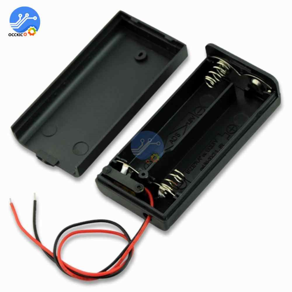

Итак, подготовительные работы для блока питания:
1) Зарядник для регистратора который будем переделывать и разбирать. Его нужно обязательно брать качественным и с соответствующим током (некоторые регистраторы при низком токе не включаются!)
2) Корпус пластиковый для платы и монтажа (как на фото), можно пользоваться и тем что будет от зарядника
3) Часть провода до регистратора (примерно 20-30) см, эта часть будет включаться в сам регистратор и будет перед глазами, с разъёмом необходимым
4) Провод 2х жильный, сечением можно от 0.5, 1.5-2.0 метра, для подключения.

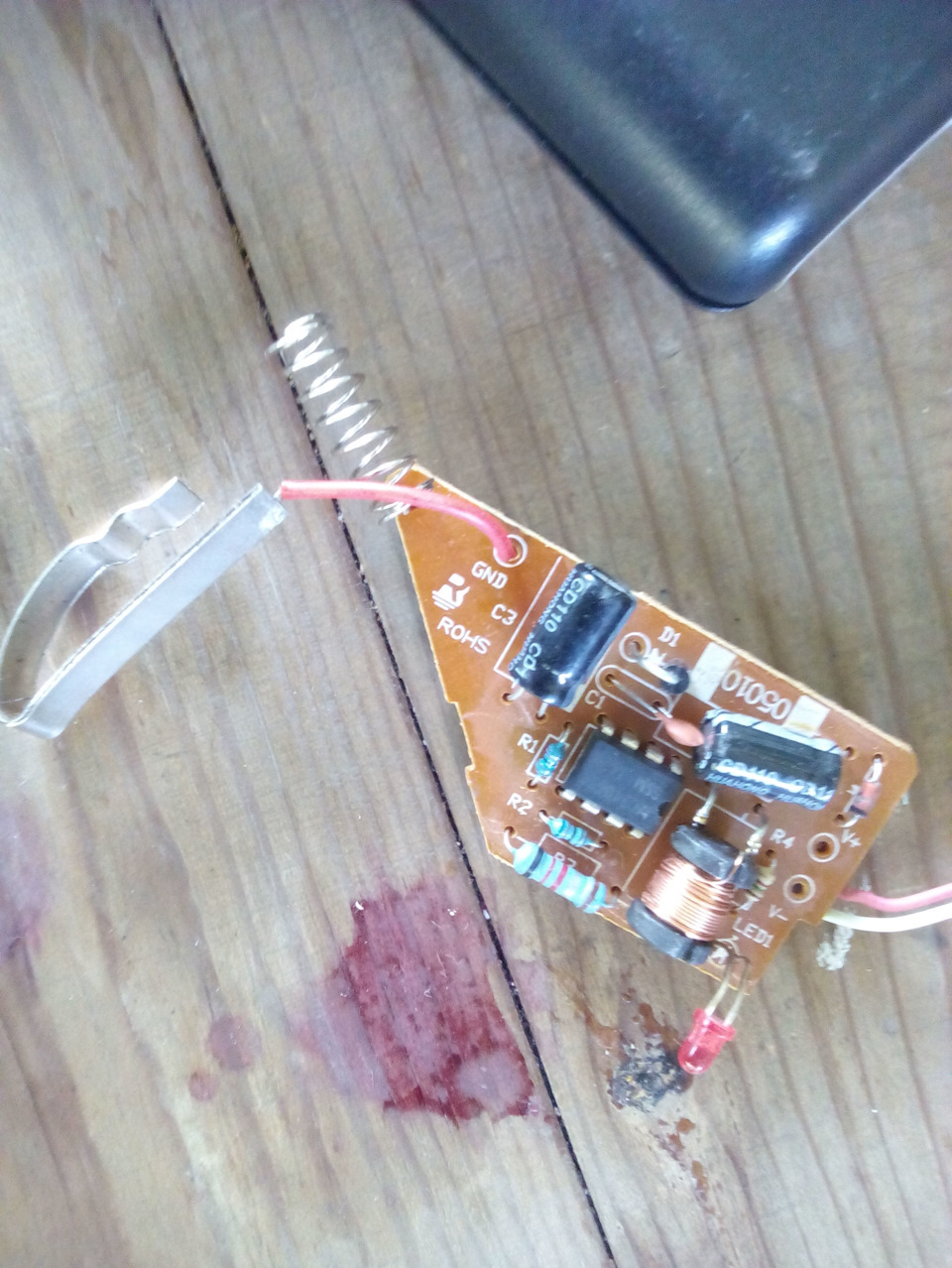

А) Разбираем блок, отпаиваем всё ненужное — контакты прикуривателя
Б) Укорачиваем провод (20-30)см, этого можно и не делать и блок занести в бардачок (я блок оставил на потолке и туда довёл 12 В, чтобы при необходимости можно было любое другое устройство подключить!)
В) Припаиваем выходной провод к контактам выхода
Г) К контактам входа припаиваем 2 провода (у меня это были штатные провода, подбирал по цветам — у БМВ коричневый или с коричневый основной это минус "-", а красный или с таким цветом — это плюс "+")
Д) Далее плату упаковываем в корпус, делаем в нём необходимые отверстия, саму плату фиксируем, можно даже скотчем внутри
Е) Имеем готовый блок питания для регистратора с проводами для подключения

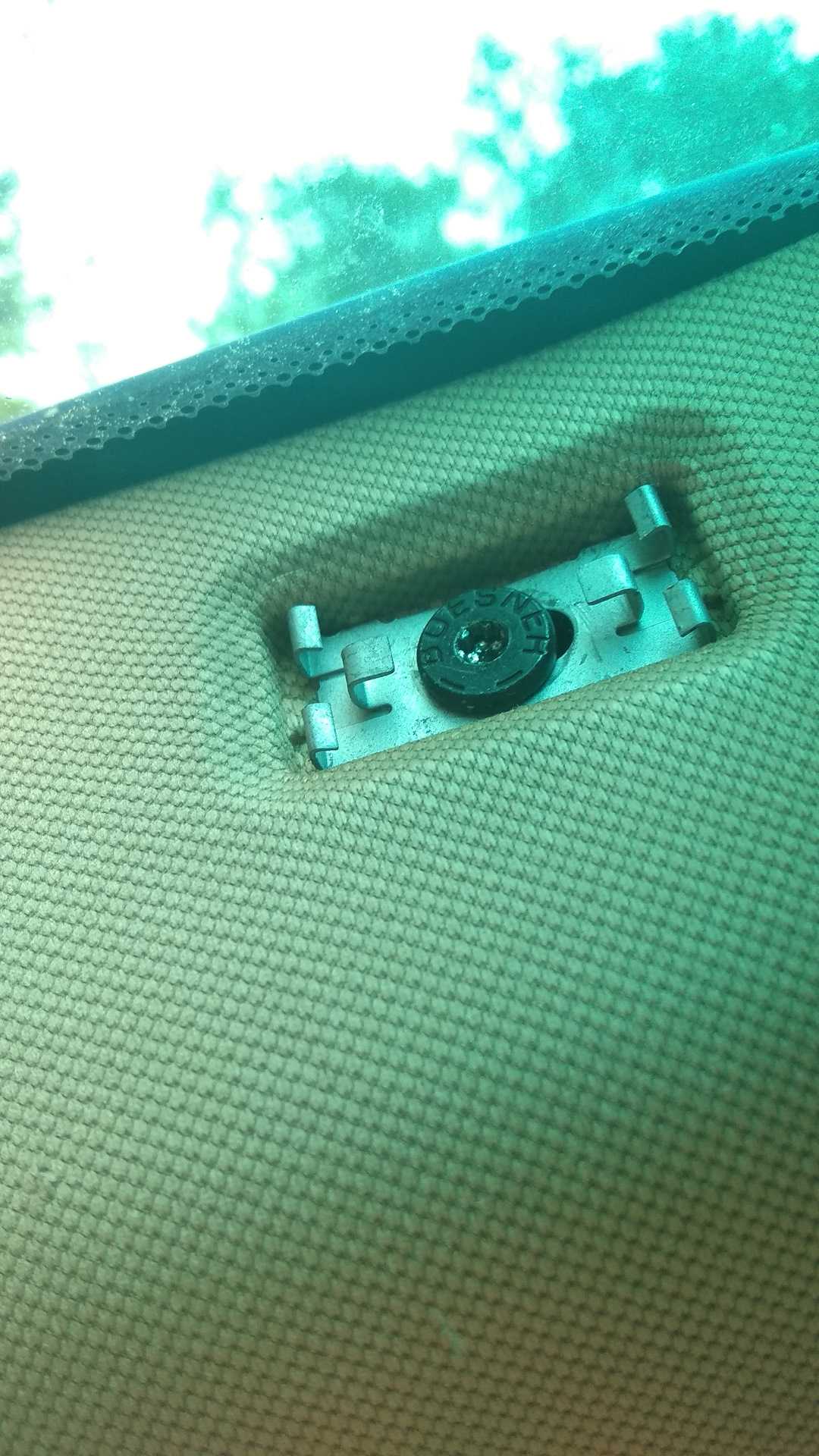

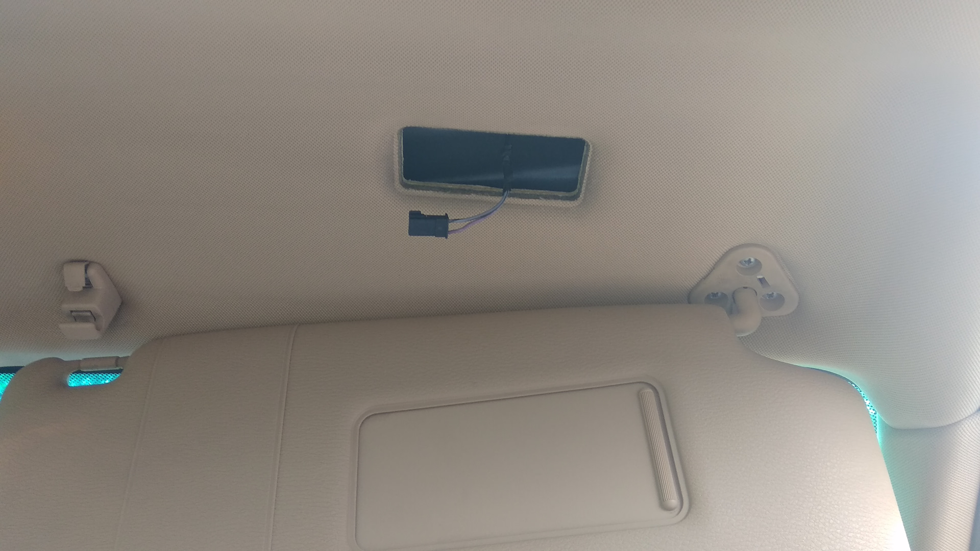

А) Откручиваем солнцезащитный козырёк (отвёртка +, 3 винта), можно не отсоединять
Б) Откручиваем держатель козырька (О +)
В) Снимаем плафон подсветки. Через него заводим как раз блок наш и проводку
Г) Поддеваем и снимаем накладку AIRBAG
Д) Головкой Т20 откручиваем крепление стойки передней правой и снимаем её.

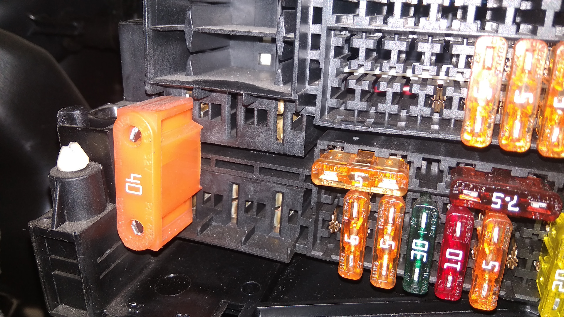

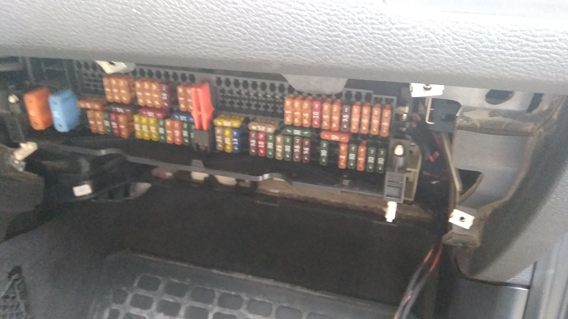

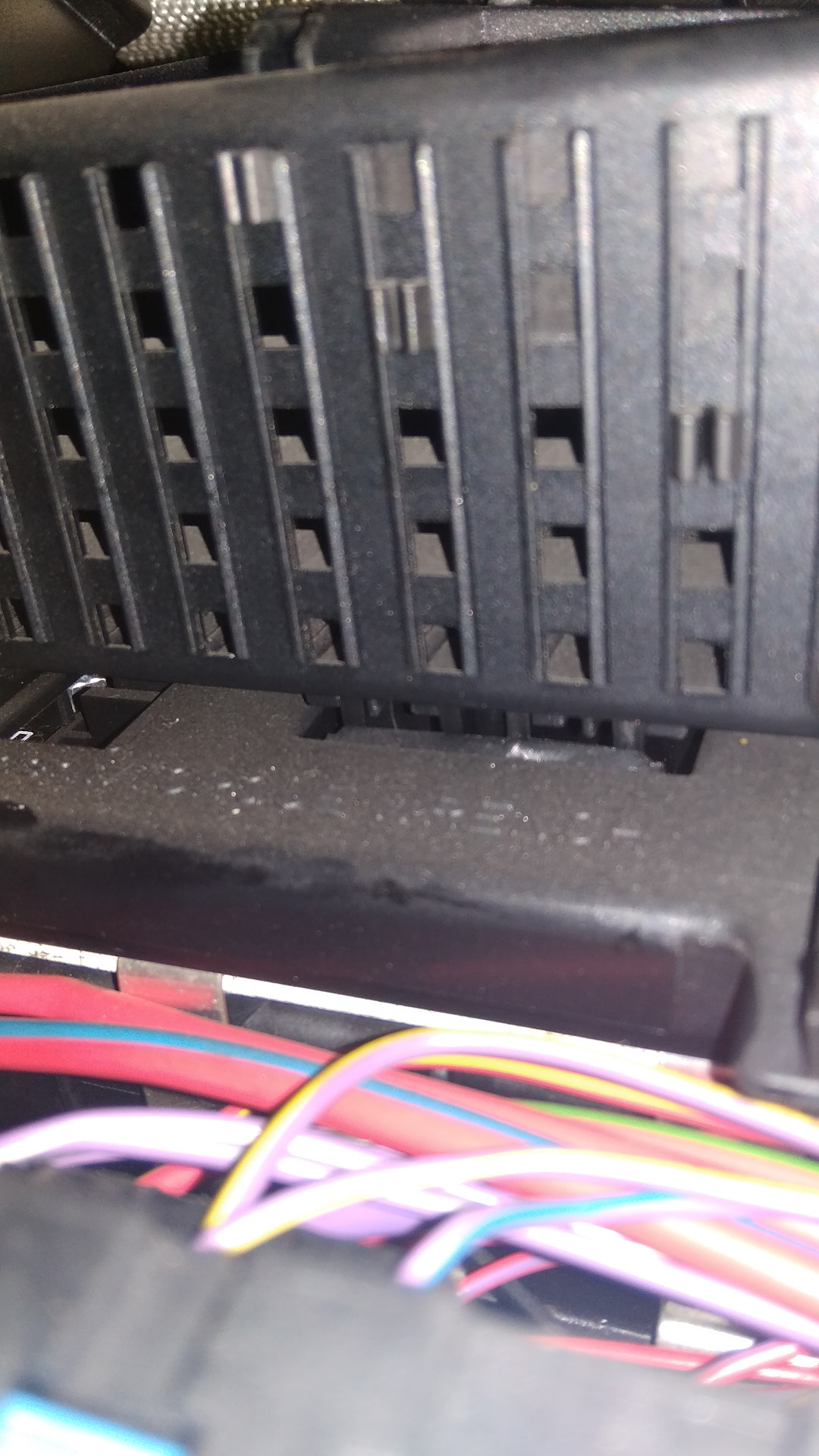

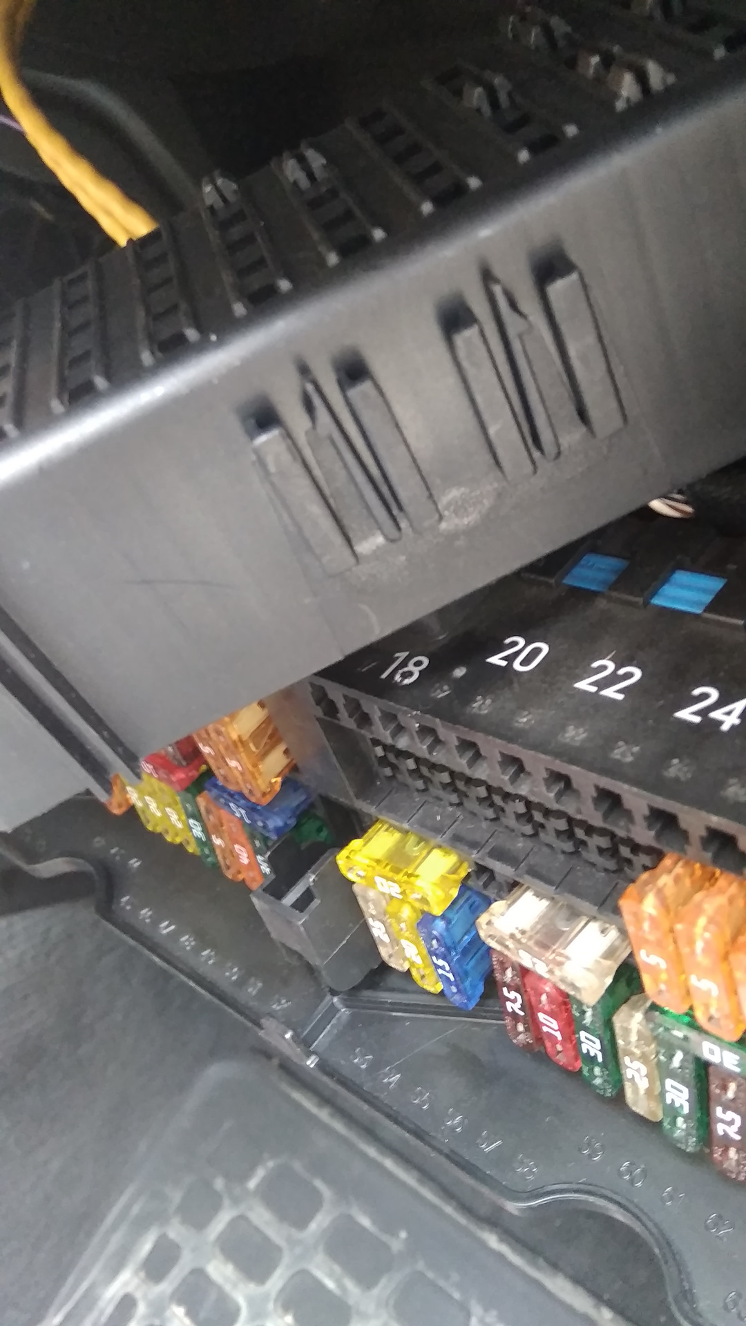

И) Открывается доступ к блоку предохранителей.
К) Под блоком откручиваем 3 винта Т20

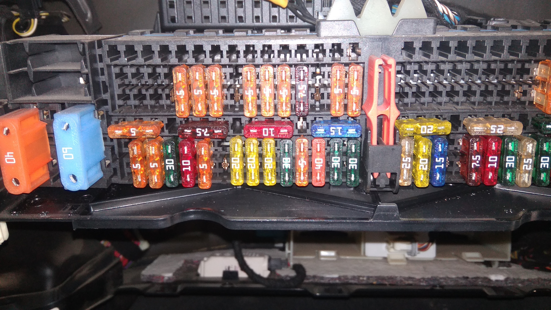

Л) Извлекаем 2 предохранителя больших (40 и 60 А)
М) Поддеваем ушки фиксаторов верхней планки предохранителей и планку отделяем от нижней
Н) Вытаскиваем фиксирующий белый штифт, открываем доступ к контактам.

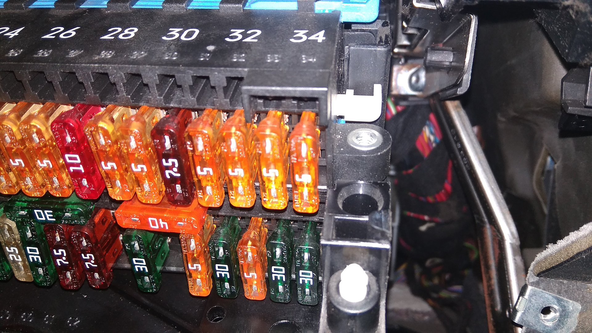

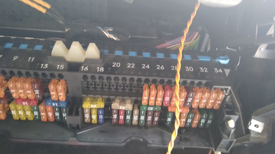

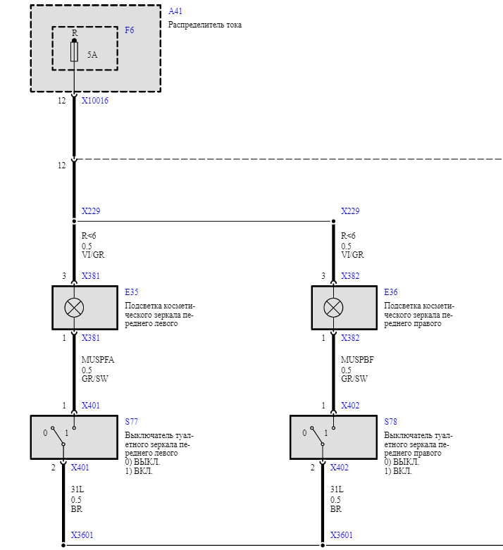

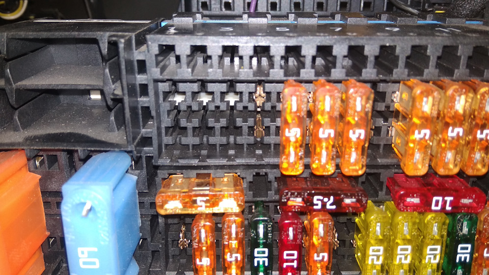

О) В месте где установлены предохранители на 5 А уже есть один контакт под предохранитель, на нём как раз и появляется "+" только при включении зажигания (у меня это контакты\места для предохранителей 4-8-13), в зависимости от комплектации могут быть другие (можно легко проверить тестером или обычной лампочкой на 12 В)

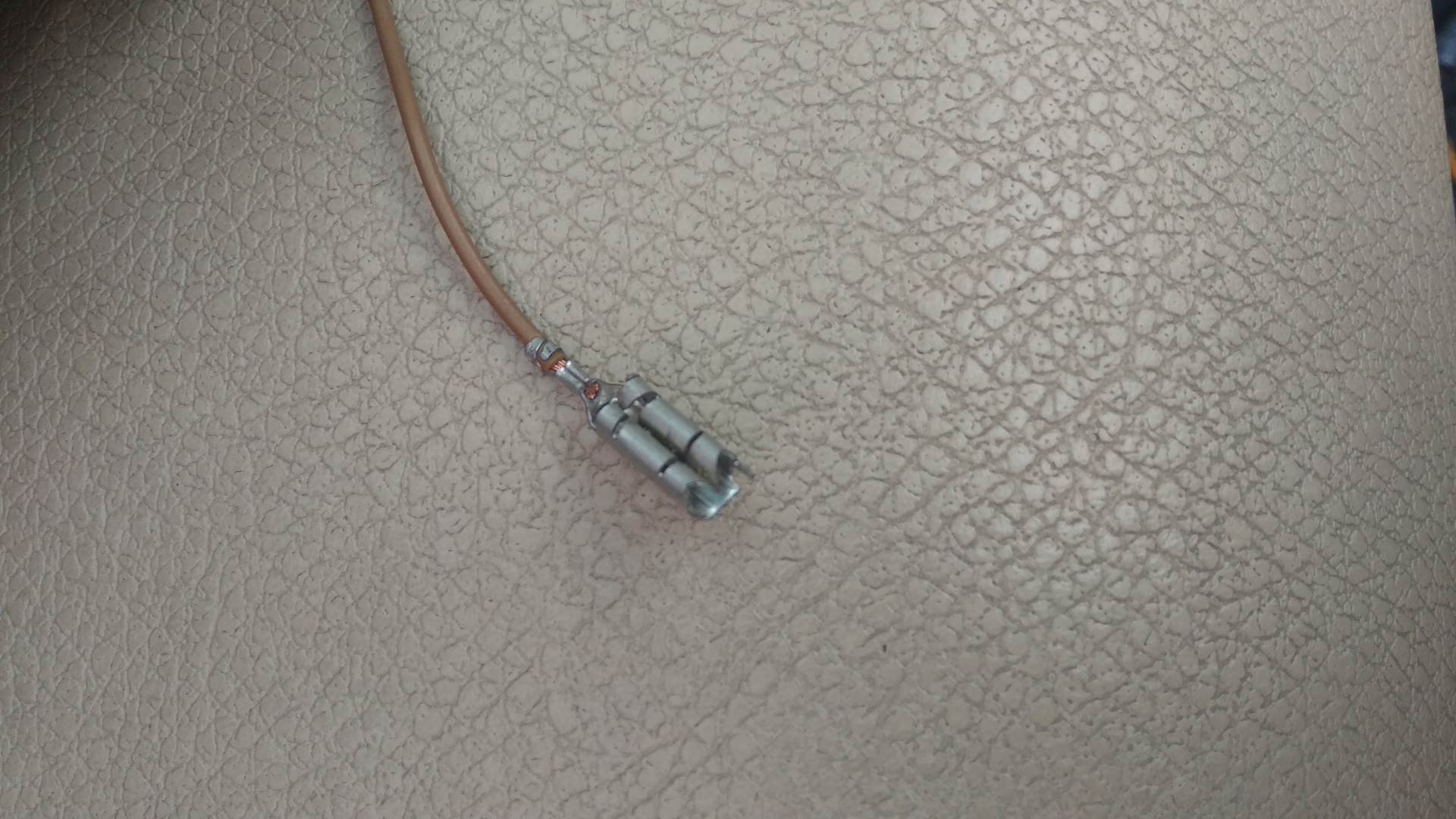

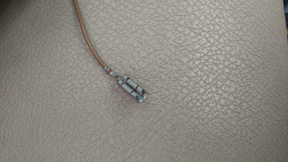

П) Контакт я брал от блока предохранителей е36, они абсолютно одинаковые лет 20 как точно, подойдёт от любой БМВ, выглядит как на фото. Вставляем его в верхнюю части и возвращаем белый фиксатор. Плюсовой провод у нас готов "+" (предохранитель не вставляем!)

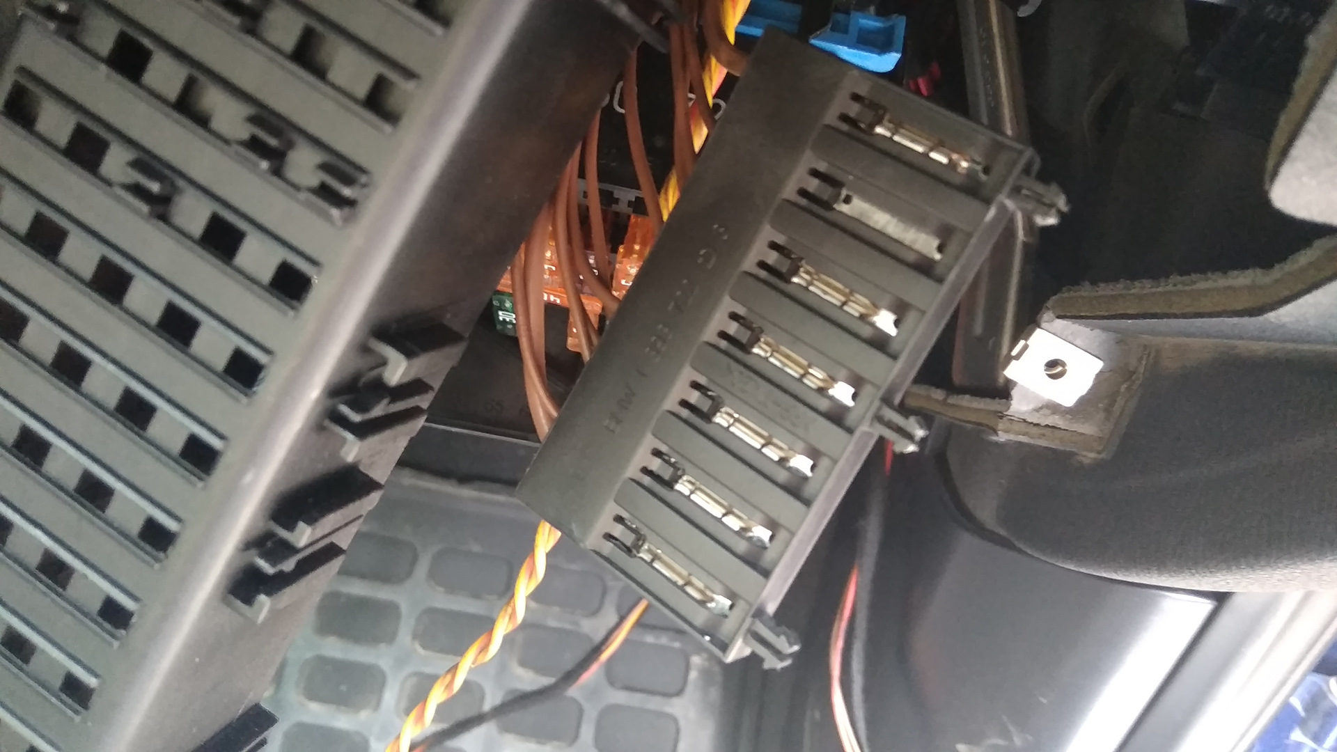

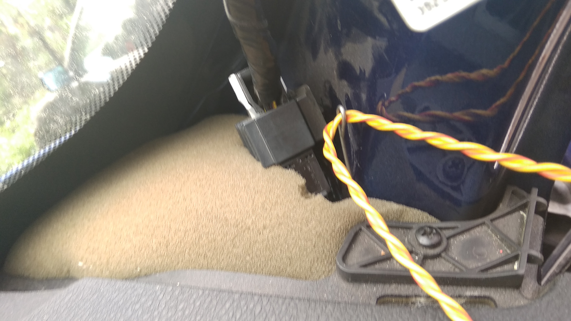

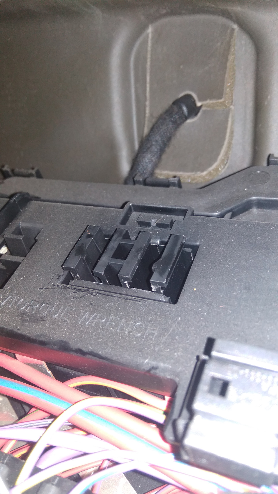

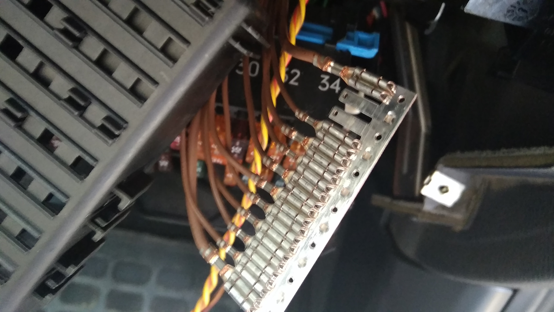

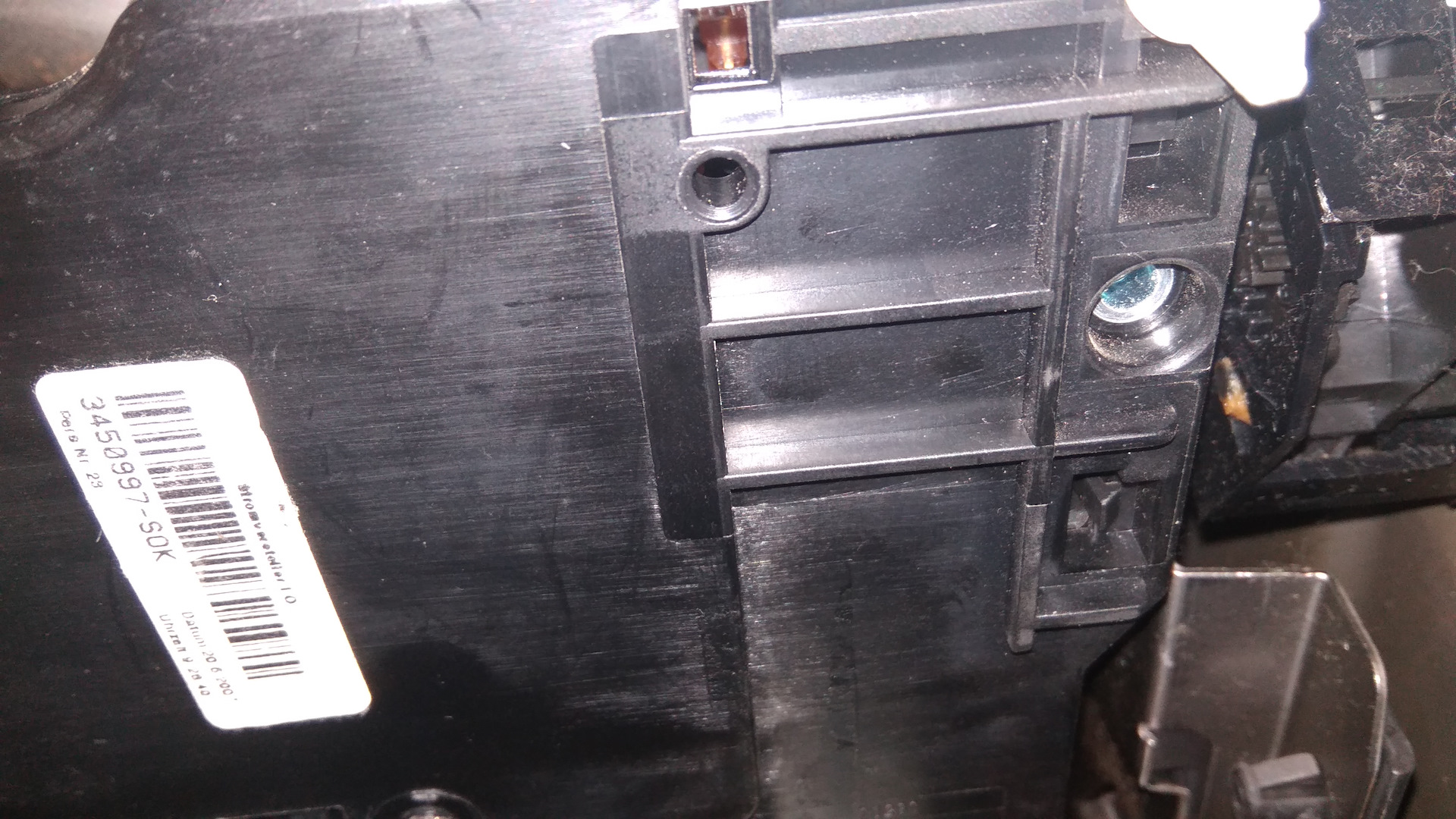

Р) Теперь ищем общий минус. Можно подключиться в любом месте к кузову но я сделал в точке соединения минусов. Отсоединяем питание подушки безопасности (ключа в замке зажигания быть не должно, аккумулятор можно не отключать, ничего не прописывается на выключенных цепях). На крышке предохранителей нажимаем два усика фиксатора друг к другу и толкам в сторону передка кронштейн гребешковых соединений. На салазках она снимается.

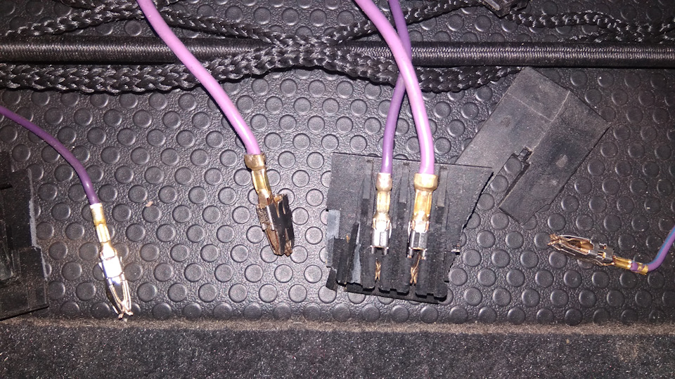

С) Коричневые провода это постоянный минус ("-") Отсоединяем нажатием три фиксатора и вытаскиваем гребешковое соединение
Т) Разбираем его. В свободное место вставляем контакт от любого аналогичного или вообще любой контакт. Если все места заняты то можно создать точку соединения в отдельном гребешке и потом добавить его к остальным. Электрики поймут.
У) Подпаиваем\приматываем контакты от регистратора каждый к своему проводу. Одеваем в термоусадку.

Х) После сборки вставляем предохранитель 5А в место номер 4 и включаем зажигание. (можно на любом этапе проверить, главное все электрические цепи должны быть собраны, подушка подключена)

Так это… (+) и масса же есть под потолком? На тех же плафонах под козырьками. И, судя по схеме, (+) как раз контакт R, а не постоянный, как в прикуривателе.

У меня что-то корпуса с гребешками через боль и слёзы вынимаются из общего блока. Даже когда надо всего два фиксатора сжать. Сжимаю пинцетом, толкаю, чуть чуть совсем проходит и упирается, как будто ещё сильнее сдать просится, хотя щели между усиками уже не видно. Потом каким-то чудом получается…но последний раз даже бросил это дело, потратив, наверное, пол часа на попытки извлечь этот гребешок в корпусе)
Может есть какая то чудо техника, как это делать? Чисто пальцами давишь или инструментом?
Пальцами точно нет, я узкогубцами сдавливаю фиксаторы с одной стороны, с другой тяну за провода весь гребешок
