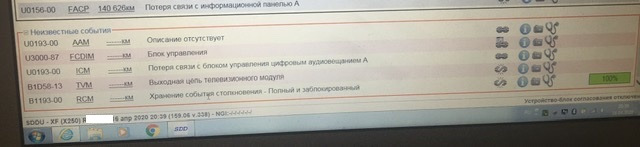

Блок SRS управляет работой всех подушек безопасности в машине. В случае их срабатывания в него пишется нестираемая ошибка B1193-00 "Хранение события столкновения", что сопровождается навязчивой индикацией на панели приборов:

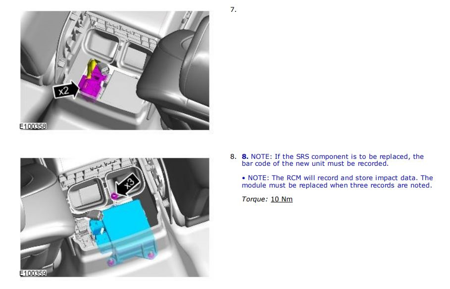

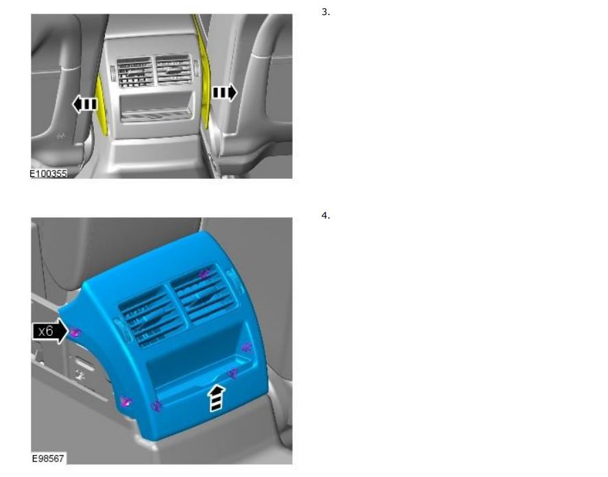

По мануалу от Ягуара блок подлежит замене после трех срабатываний. Сколько их было в этом блоке — неизвестно, но факт — ошибка никак не стиралась. Менять блок на новый — дорого. На б.у. — он, скорее всего, окажется с той же ошибкой, так как большинство снято с битых авто. Придется восстанавливать блок самостоятельно, затирая ошибку вручную. Для этого нужно извлечь блок (расположен он на центральном тоннеле, за задними дефлекторами):

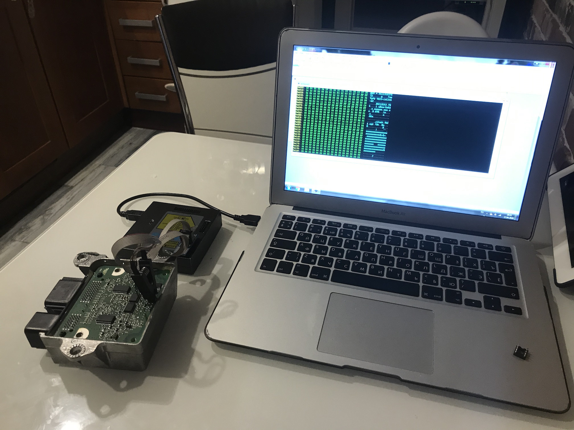

Затем остается вскрыть его, подключить к программатору и почистить прошивку:
После коррекции дампа блок становится полностью работоспособным, ошибок больше нет, машина снова готова к бою)
