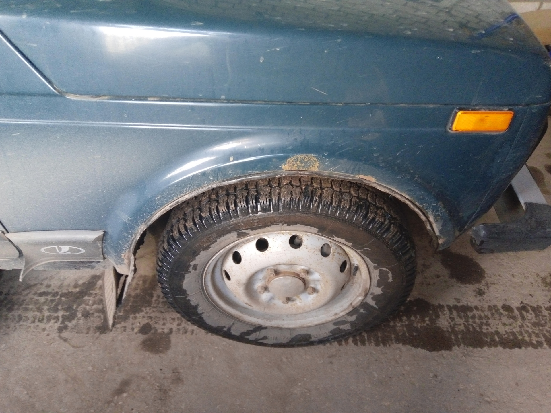

В записи опросе все кто писали, писали что резать лучше для меня и сам был уже на это настроен, но душа болела и парни душу успокоили. Вообщем глянул кучу видео в интернете общее понятие получил но было немного сложностей расскажу по фото

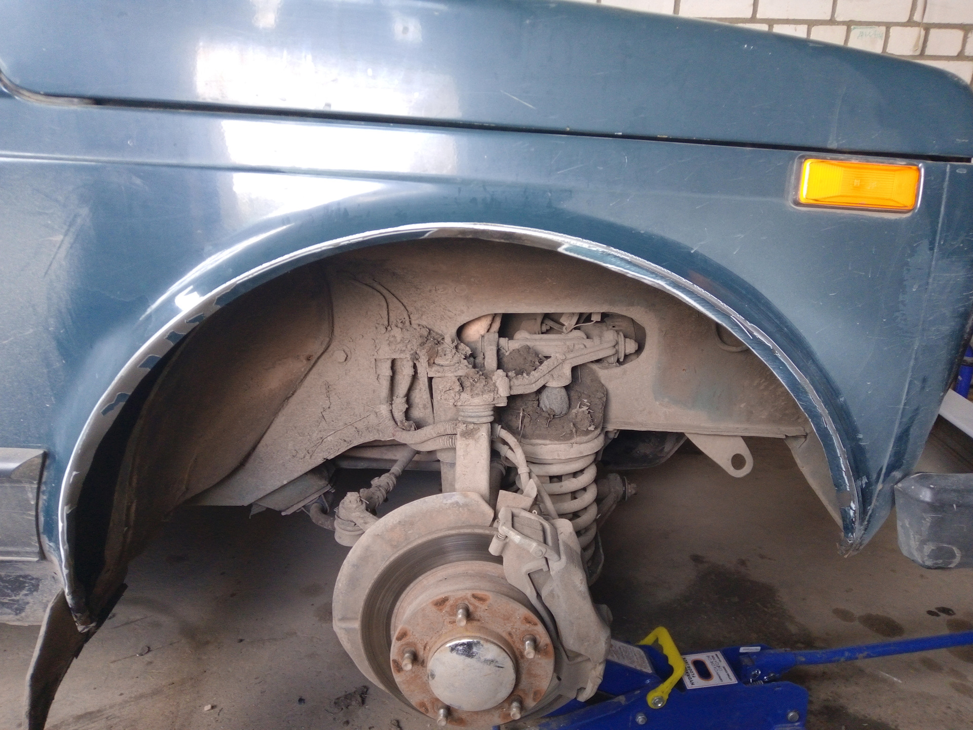

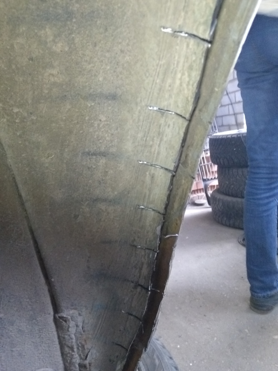

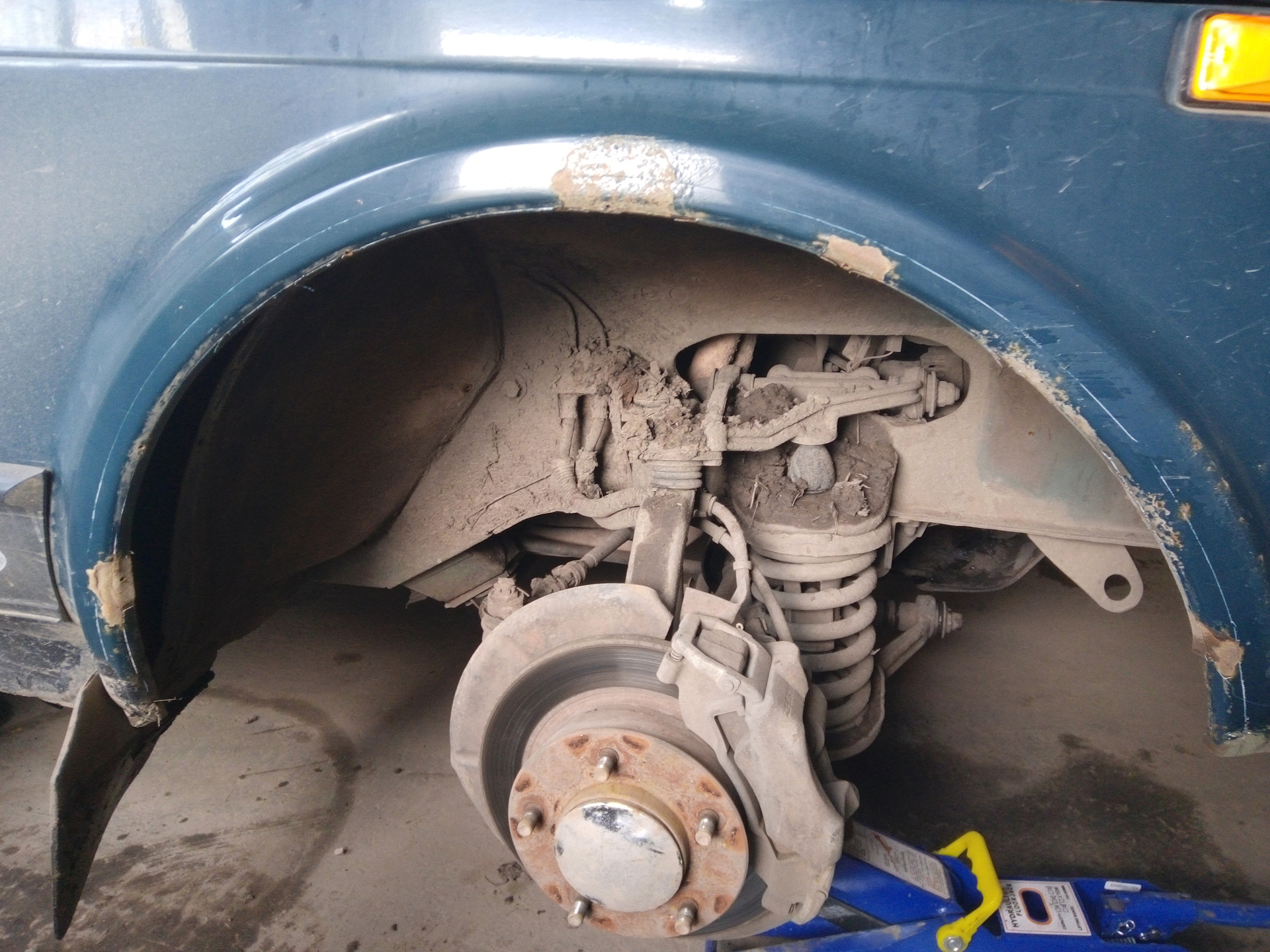

Размечаем как и все штангельциркулем, но можно и на глаз нормально отрезать. Оставил 2.5-3 см от верхнего ребра

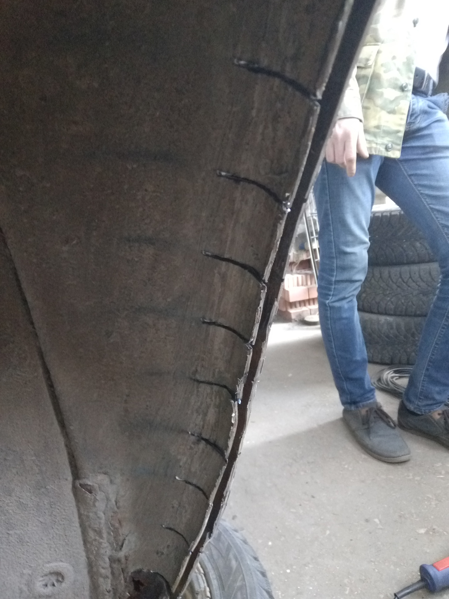

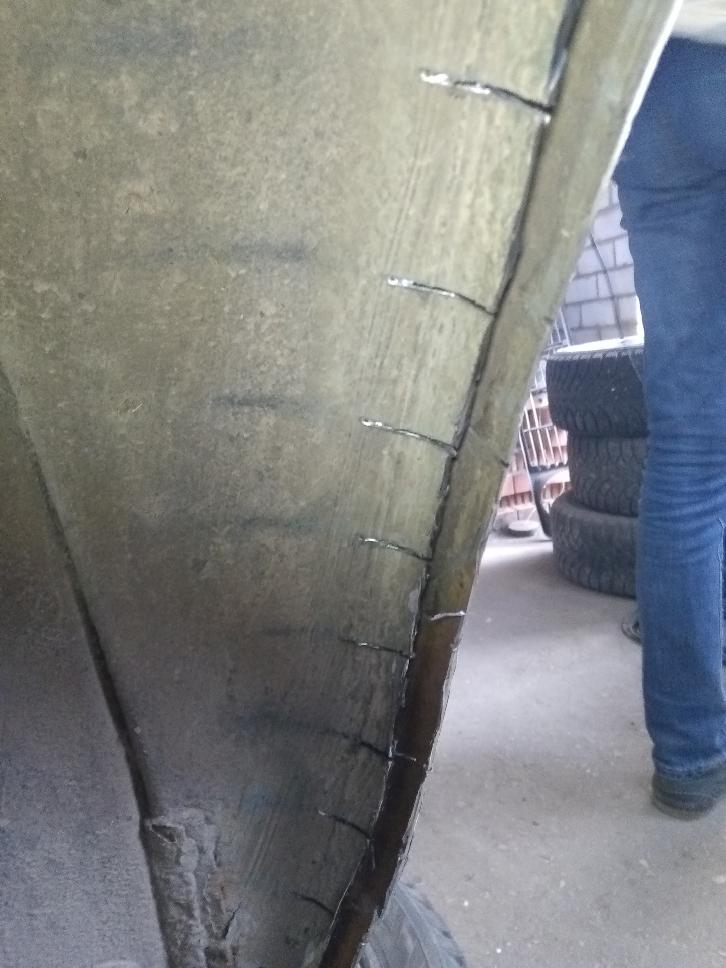

киянкой как и все)) ) загибаем, предварительно лепестковым кругом затищаем ребро дабы избежать отслоение краски. Но краска всеравно отслаиваеться. Загнул до появления красивой полочки не больше)

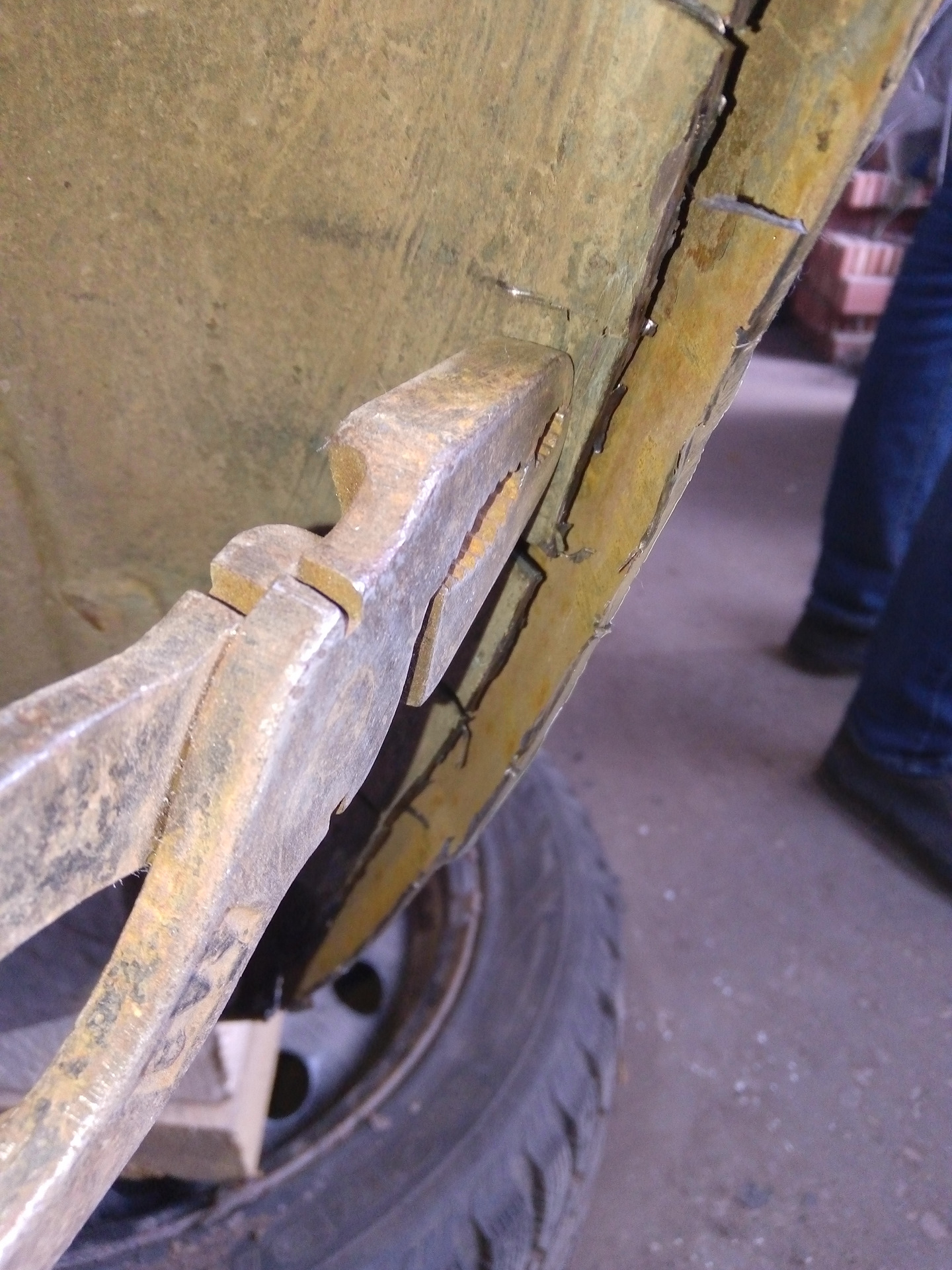

с задними аналогично, но внутреннюю арку прорезал примерно через 4-5см для легкого подгибания ее к наружной арке. Без прорезей ее не подогнать, а в ютюбе на это акцент делал только один из всех что смотрел.
внутреннюю арку укорачиваем на 0,5-1см
вот так выглядит прилегание к ребру по которому будет загиб

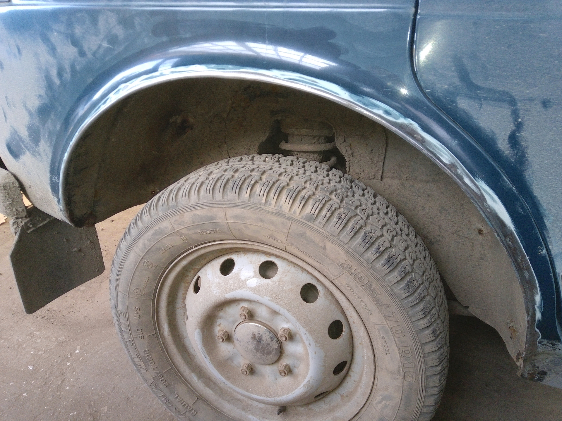

готова. Впервые, и так ровно и красиво

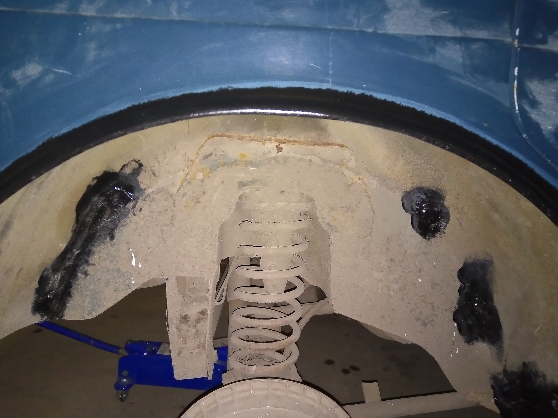

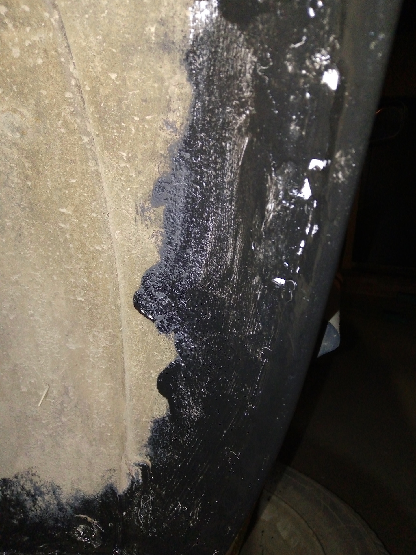

провариваем прихватками. Грунтуем и красим. Далее будет мастика и финишный слой краски
Дырки после саморезов от подкрылок защищены и покрашены краской 3 в одном
Все материалы дали друзья)))) мастика, краска 3 в одном. Грунт ас-071))) Далее финишные работы))
