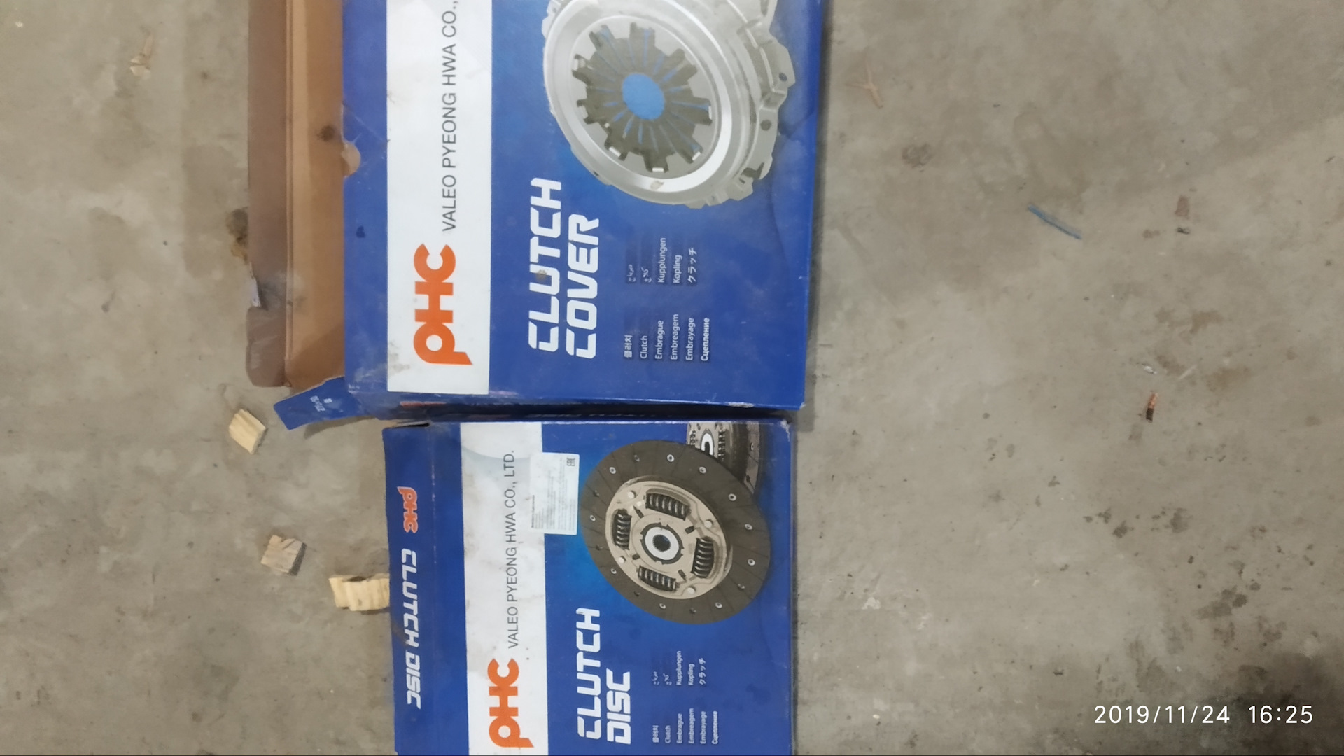

Ломал голову тоже очень долго. Взял такой комплект как у тебя на фото. Ну и подшипник отдельно от соляры.
Комплект от соляры подходит, в нем и подшипник нужный и дешевле. Ни разу даже не воняло хоть жгу часто. Претензий нет.
