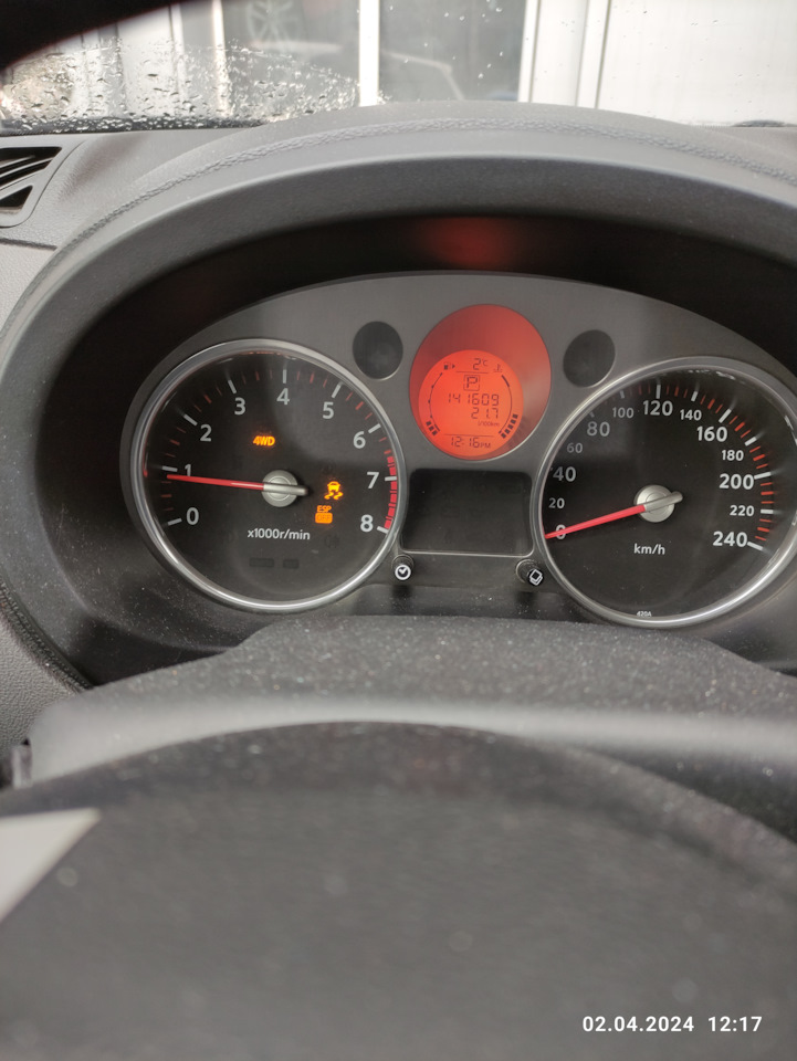

Всем доброго времени суток!
Сегодня при запуске двс, на приборке высветилась гирлянда. Горят лампочки 4WD\скользкая дорога\ESP OFF. Шайба на поворот не реагирует, спуск с горы не реагирует. ELM через проги CVTz и TORQUE ошибок не видит. ЧЕК горит по катализатору. А так, машина ведёт себя вполне нормально, затупов не обнаружил. Что ЭТО за беда?! У кого было подобное?
Спасибо за внимание.
UPD: 01.05.20 гирлянда пропала так же внезапно, как и появилась. Ничего не делал, ни куда не смотрел, т.к. приобрёл программу MotorData с плагинами NISSAN за 399р и хотел прочитать ошибки, но к сожалению не успел. Возможно гирлянда опять появится и я буду к этому готов)))

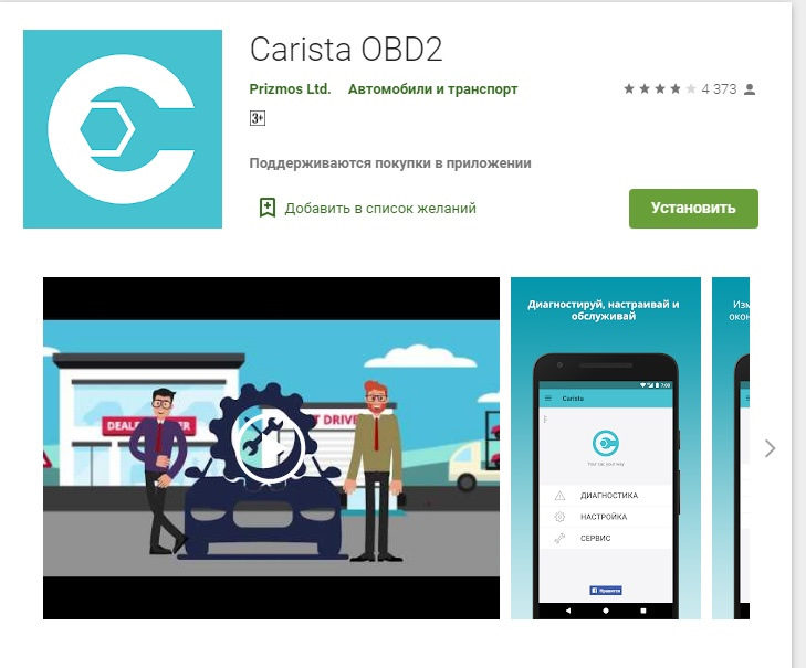

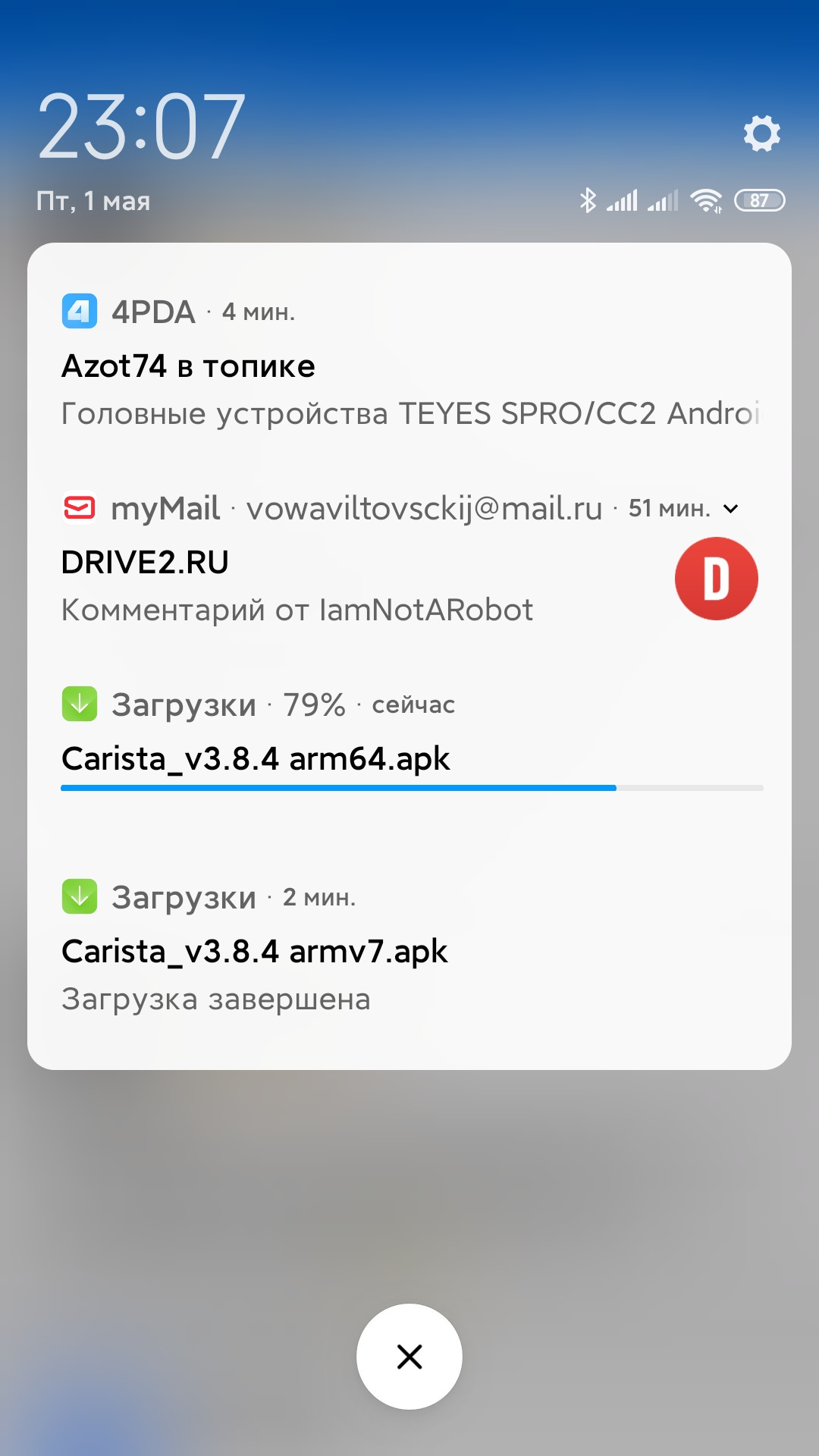

UPD: 04.05.20 через комментарии вышел на программу Carista. Программа обнаружила 3 новые для меня ошибки, которые не увидели такие программы как CVTz50, Torque и MotorData. Вот скрин ошибок.
UPD: 06.06.20 опять возникла гирлянда, MotorData не увидел ошибок.
UPD: 15.06.20 нашёл интересное видео

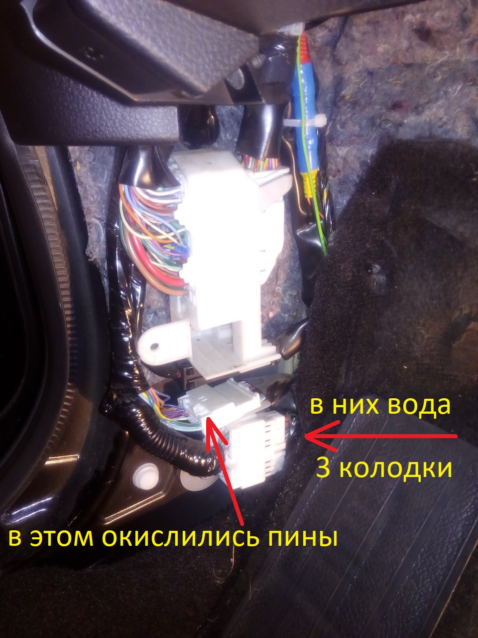

UPD: 17.06.20 устранил гирлянду самостоятельно. Оказалось разъёмы возле левой ноги мокрые, в них прямо вода, некоторые пины успели даже окислиться. всё продул, пробрызгал разъёмы ВДшкой, собрал, гирлянда пропала. Ещё заметил, что пол который под ковролином мокрый. Нужно смотреть дренажи люка или переклеивать лобовое.

Спасибо за статью.Была та же причина.Зеленые контакты.
Незачто, рад что удалось решить проблему. Просто многие сразу грешат на датчики или блок АBS
Все так, как пишет автор.
При протечке сверху (у меня машина с люком), вода затекает в 3 разъема рядом с левой ногой водителя.
Просушил феном, побрызгал WD-40, все ок!

Хз))ты каристу то скачал?
Так там только первый месяц бесплатно, потом платить нужно. Если только временно её использовать.
Надо разблокированную скачать

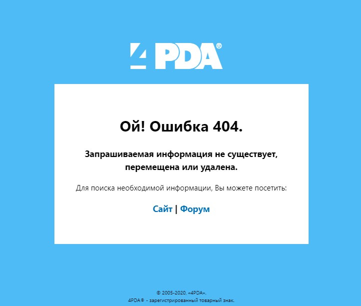

4pda.ru/forum/index.php?s…&view=findpost&p=85400318
Да, 4pda посетил уже, ссылки не рабочие)
Рабочие, надо зарегистрированным быть на 4пда
Хм…
Именно так пишет когда не зарегистрирован
Зарегался и скачал) Чем отличается armv7 от arm65?
Это смотря на какой ты будешь аппарат ставить, (для разных версий короче)пробуй, неправильная просто не встанет.

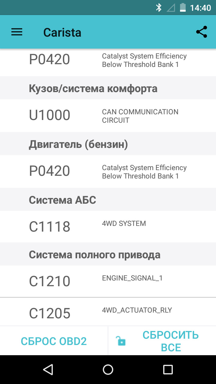

Установил, через программу считал 3 новые для меня ошибки. Спасибо за наводку на Каристу

У меня Кариста и Лаунч показали ошибки 1118, 1205 и 1210. Чего сделал — на выходных залез под левую кик-панель, там все сухо, зелени нет. На грунтовке разогнался и резко по тормозами, АБС — "хрустит". Далее вывел на Лаунч показания всех четырех датчиков АБС, прокатился, показания от всех четырех одинаковые с погрешностью +- 1кмч.

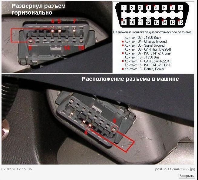

Порядок проведения самодиагностики системы ABS
1. Заведите двигатель
2. В течение одной минуты двигайтесь со скоростью не менее 30-40км\час (необязательно, если есть ошибки то они и так останутся в памяти)
3. Остановитесь и выключите зажигание
4. Соедините контакт 4 и 9 на диагностическом разъеме
5. Включите зажигание
6. Сосчитайте количество вспышек контрольной лампочки ABS

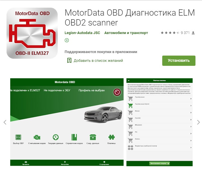

Только зря приобрёл MotorData((( программа не видит ошибки. А вот Carista увидела и совершенно бесплатно.
Что за ошибка была? Какой датчик?
MotorData подключилась к ELM? Можно разработчику написать чтоб исправил под ваш авто. Или пусть деньги вернет.

Вылезли 3 ошибки.
С1118
С1205
С1210
Да программа МоторДата подключилась к сканеру, но этих ошибок она не увидела(((

Было такое, оказалось что контакты залило под накладкой слева, у ноги внизу. Стекло в верхнем углу протекает… Резинка хреновая… И стекло нужно менять. Просушил все погасло…

Больше не беспокоило. В разъёмы попадает вода из-за течи лобового стекла или забитых дренажных трубок люка.
