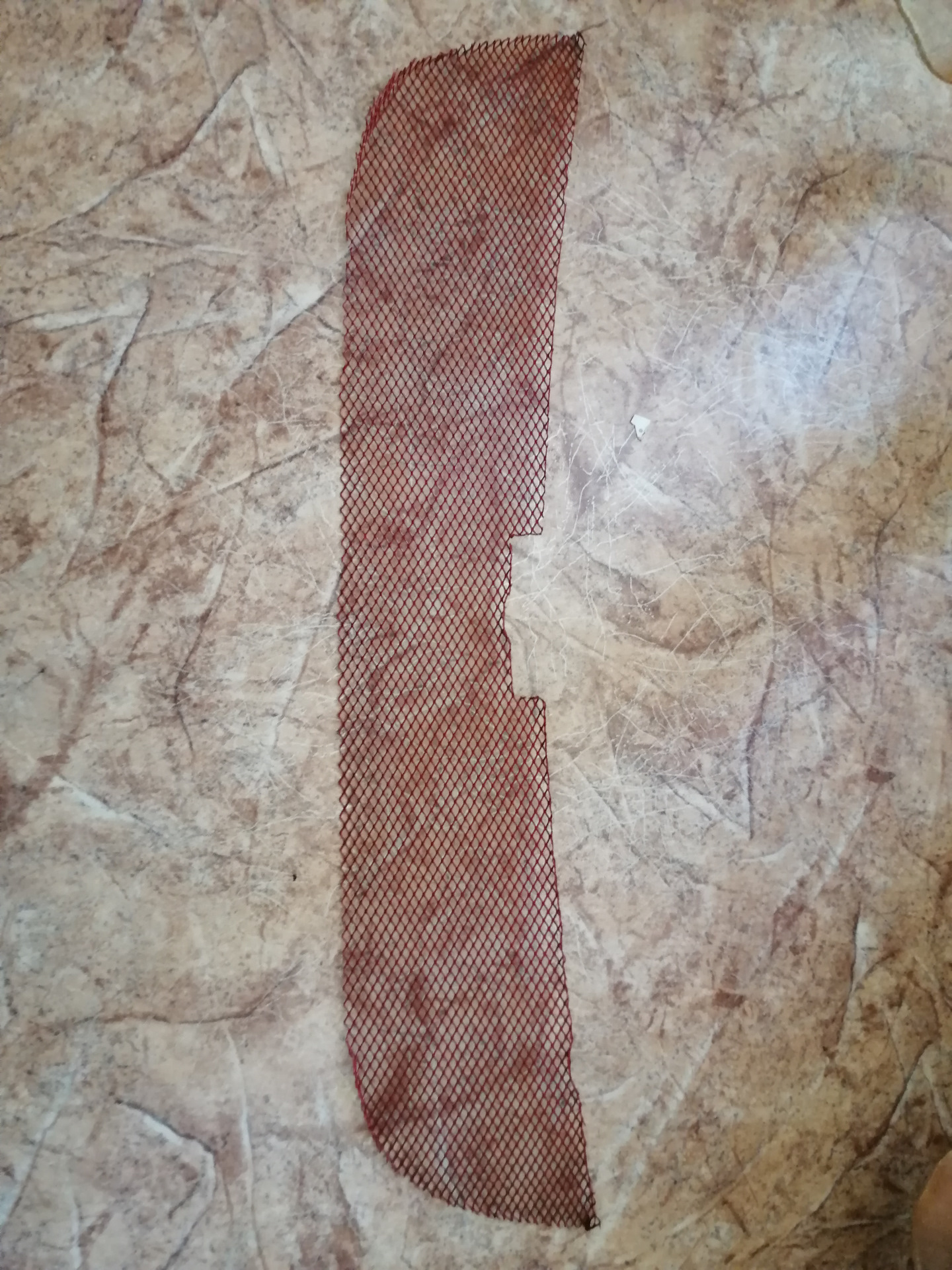

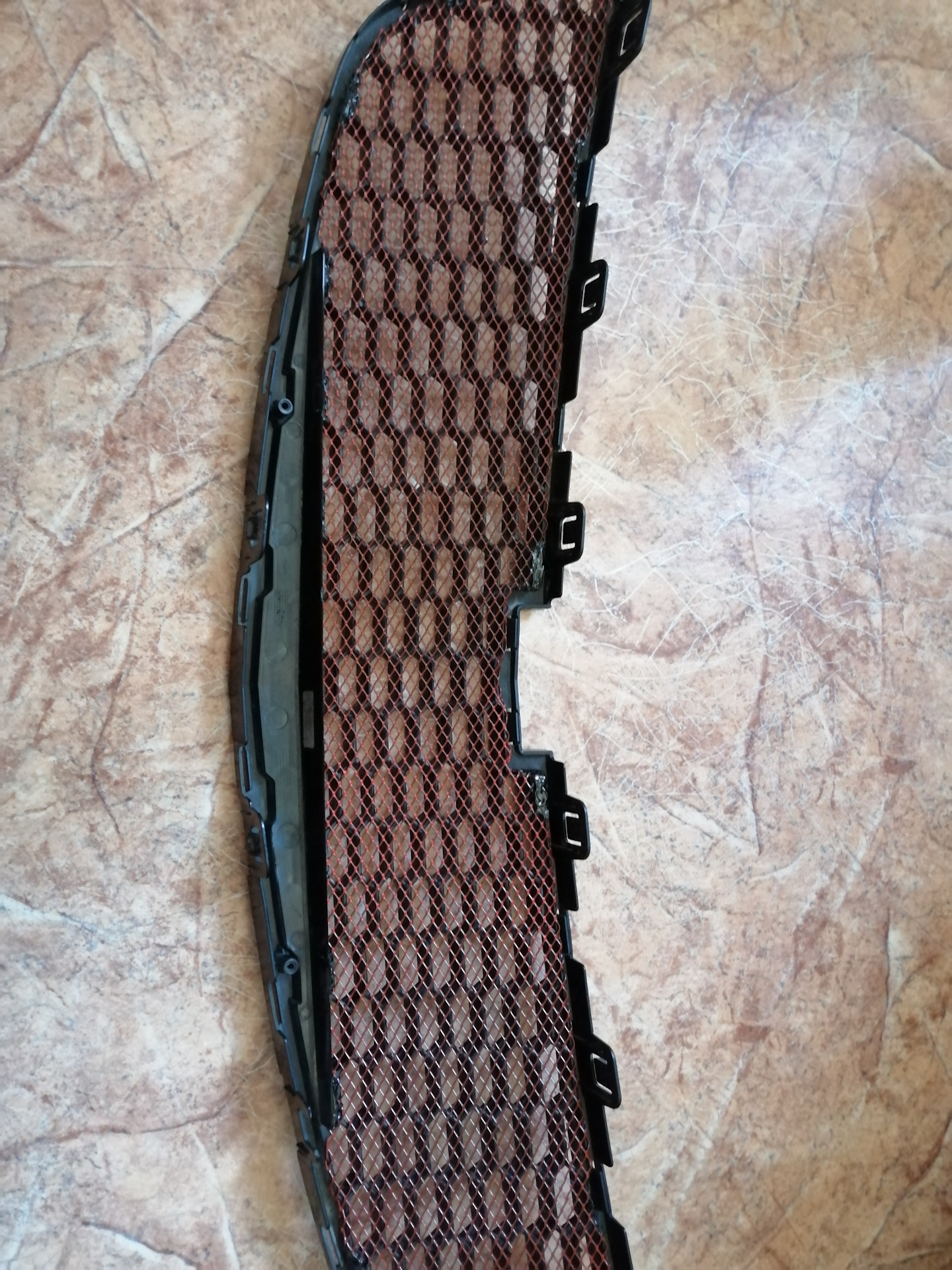

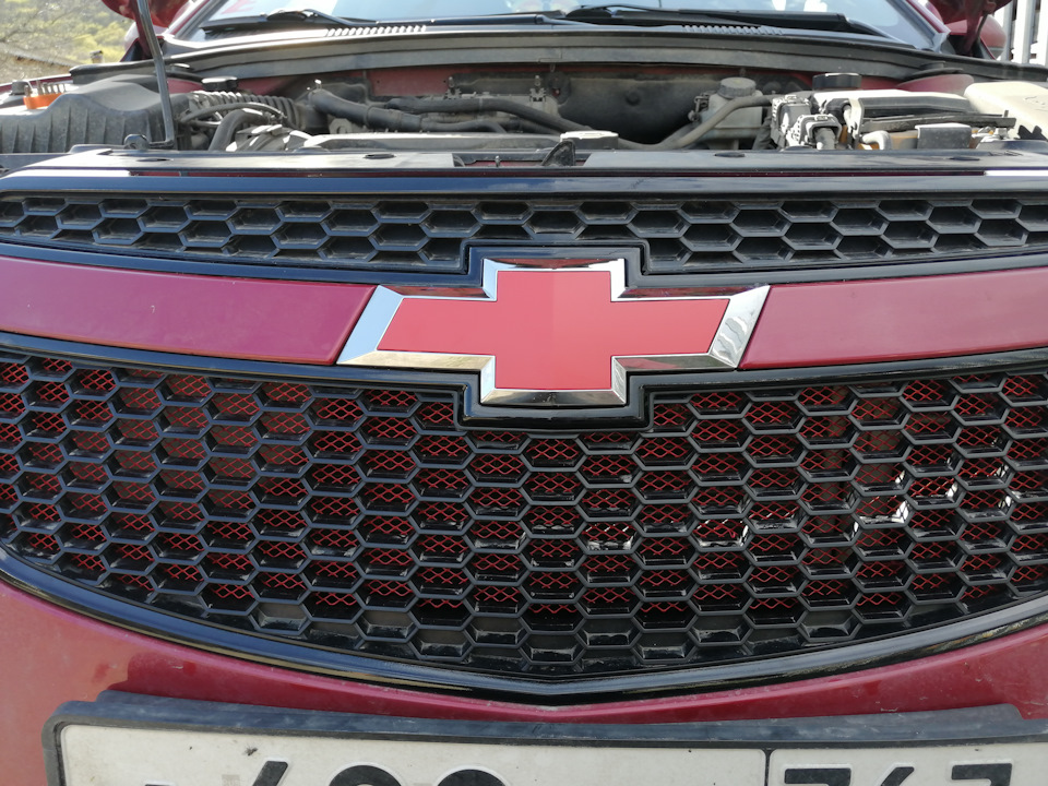

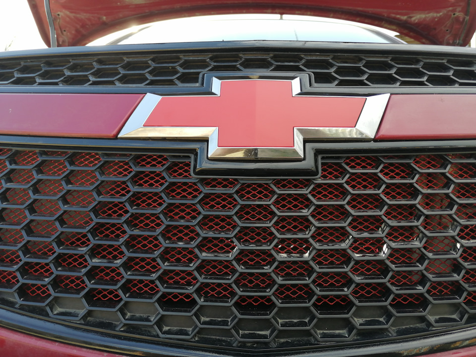

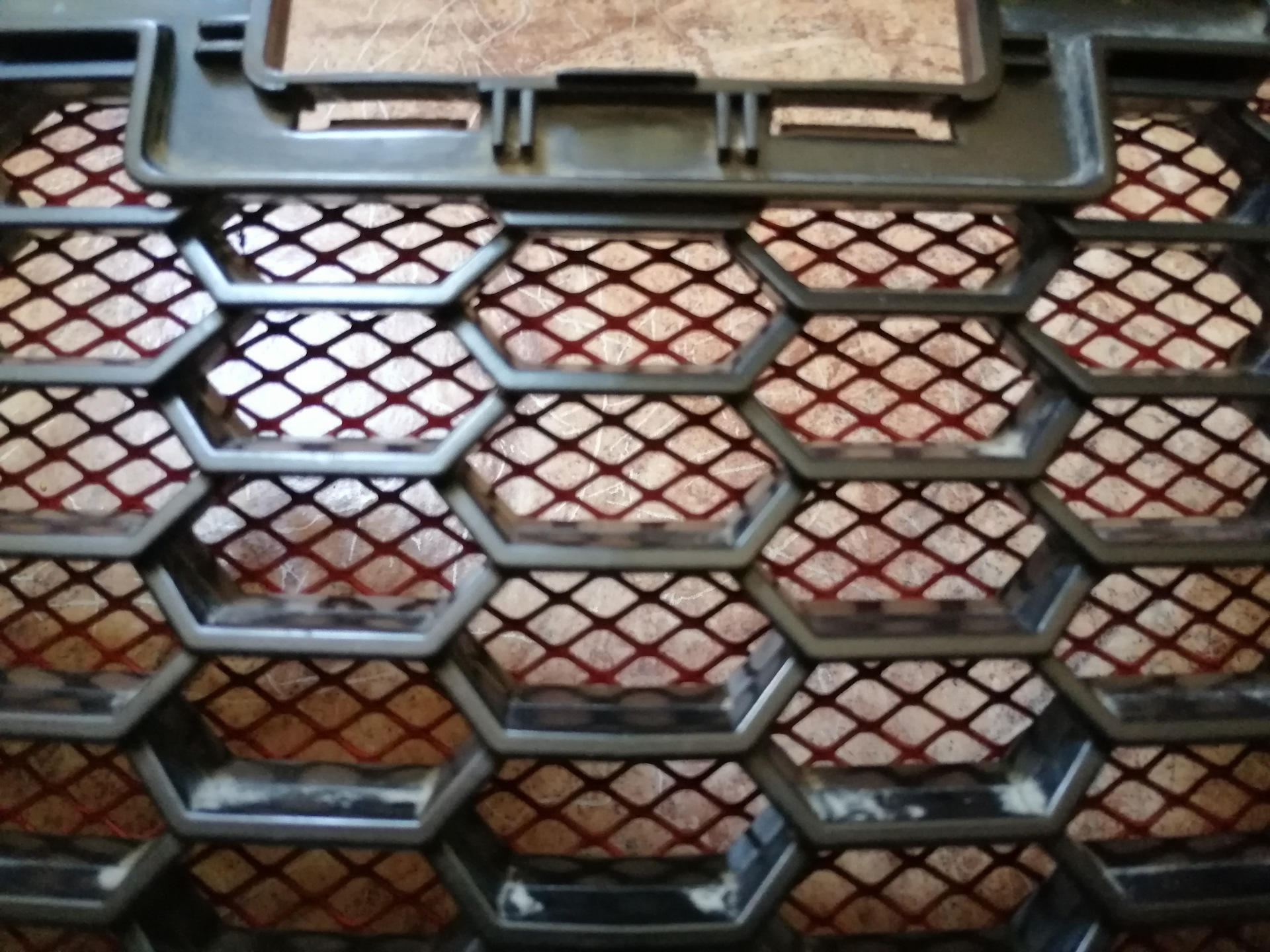

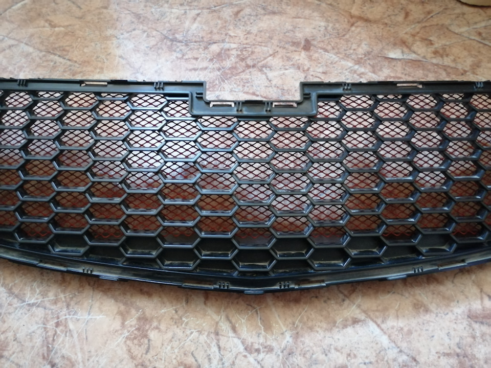

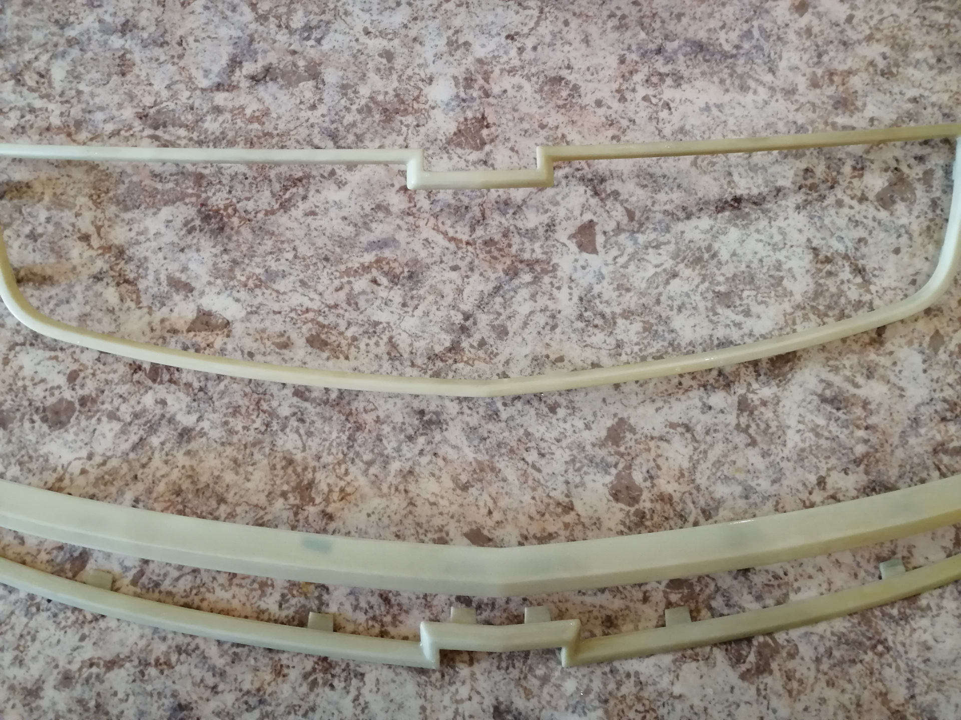

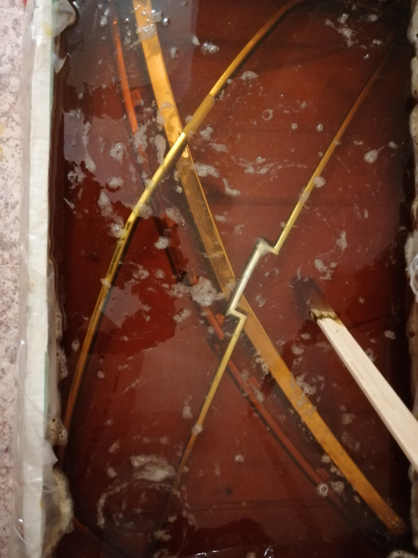

Салют друзья! Как и у многих, ну я так думаю) стал местами вспучиваться хром, смотриться не очень как то. Почитав как и чем убирают решил тоже. Был закуплен хлорид железа для замачивания рамок. Друзья берите сразу банки три, что бы процесс шёл быстрее и немного зашкурить хром. Разводиться вводе. Правда надо какую нить ваночку сделать, я взял коробку и внутри обтянул плёнкой.

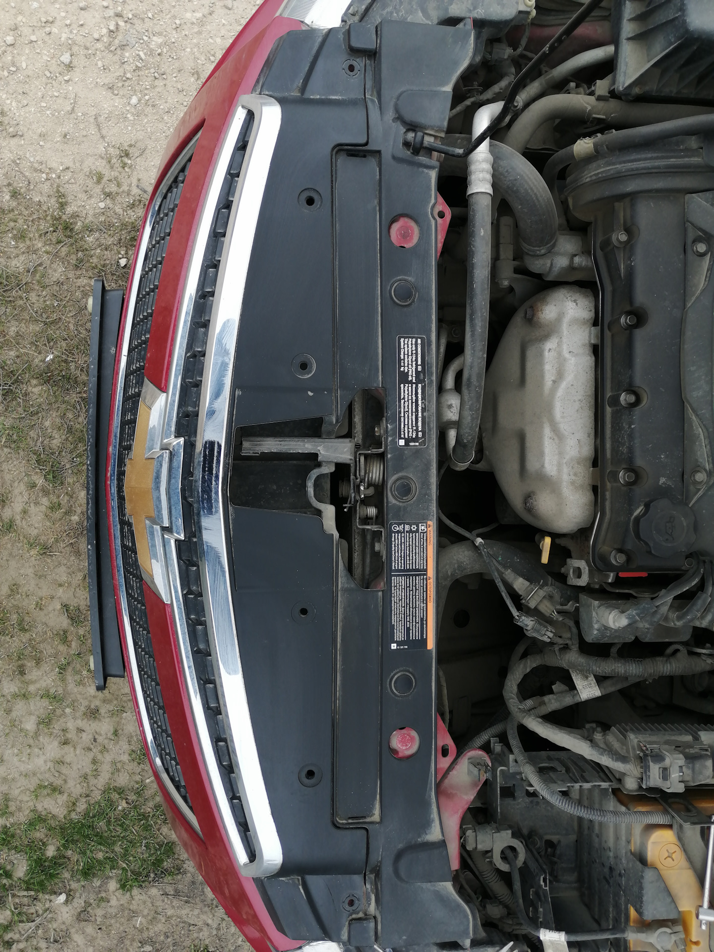

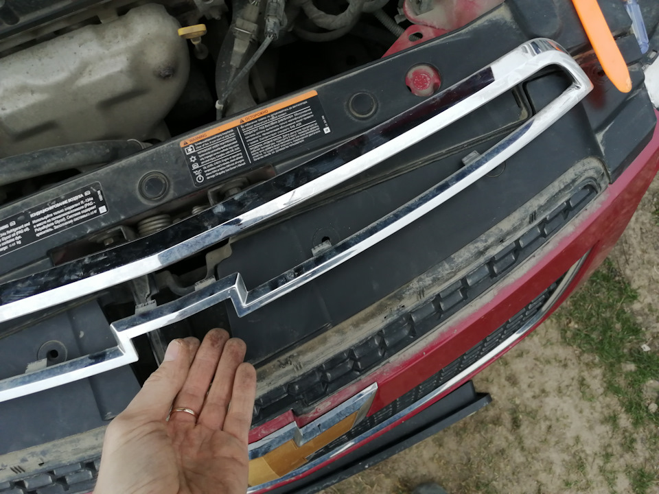

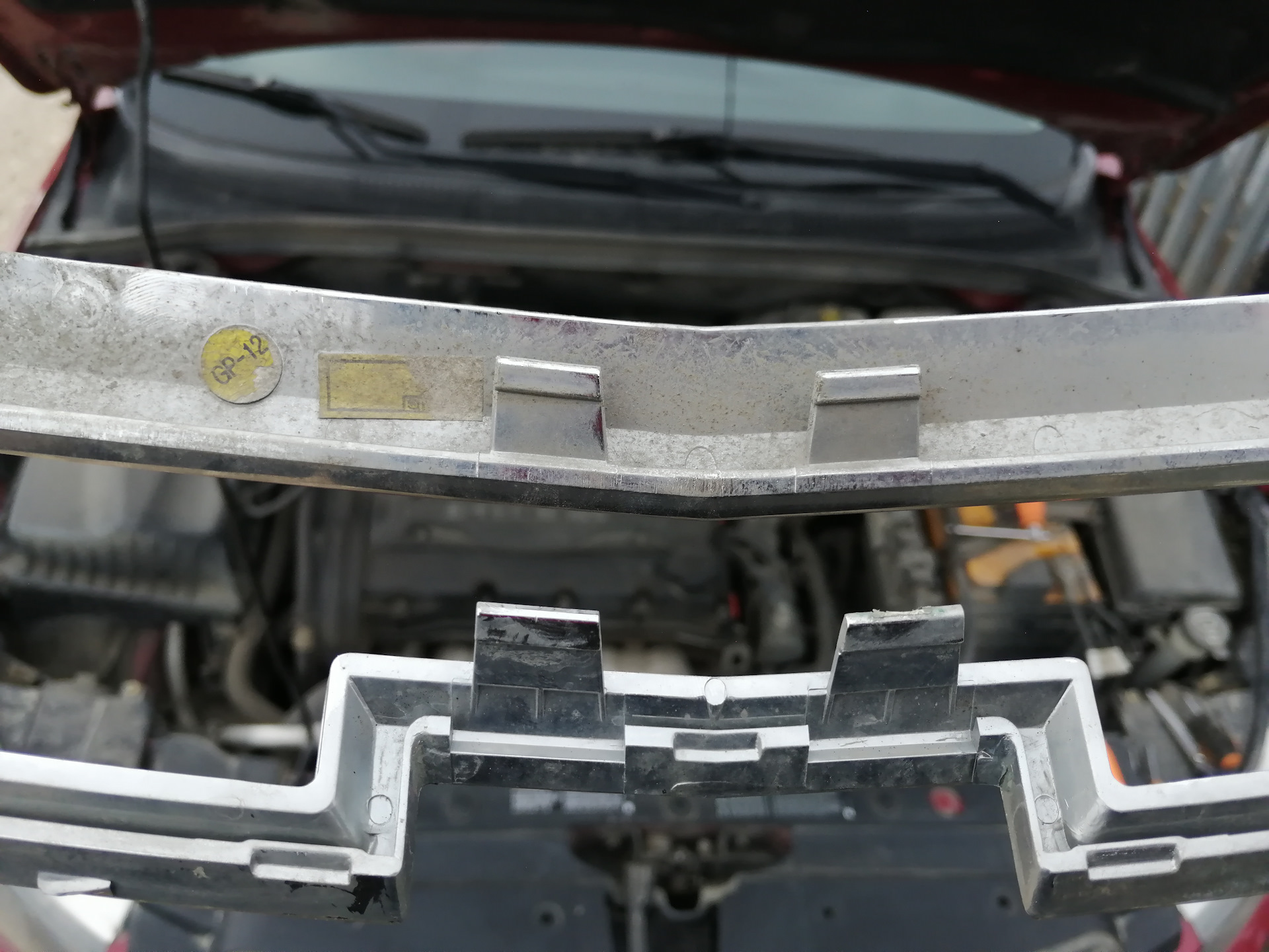

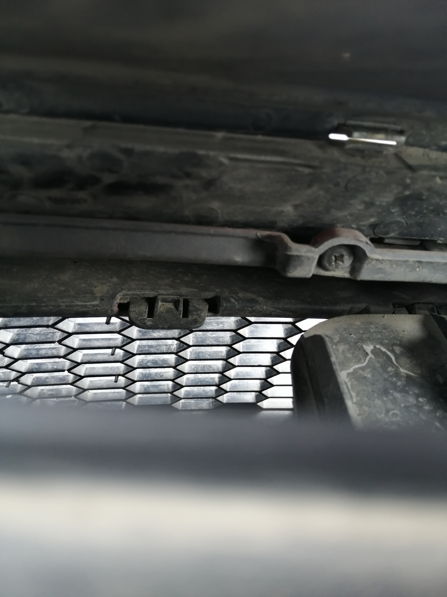

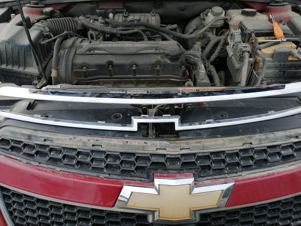

Снятие решёток конечно тот ещё геморрой), но утверждаю снять без снятия бампера реально(правда руку надо сломать в трех местах). И там не только защёлки, но есть и саморезы. Но все возможно, )) и решил установить защитную сетку на всякий пожарный).

Так че на последней фотке хром? Установил?
Подскажи а верхняя только на клипсах сидит?
Нет там два самореза по бокам на самой оконтовке и 4 которые держат саму верхнюю решетку, нижняя на 4 саморезах
Со стороны моторного отсека откручивать?
Я когда свои снимал, , у меня саморезов не было) там можно из подкапотки увидеть есть или нет, , , если есть, то конечно изгольнуться придётся чтоб их выкрутить!)
Спасибо)
Artshir95
Нет есть саморезы
Много вони от этого раствора?
Нет запаха нет,
