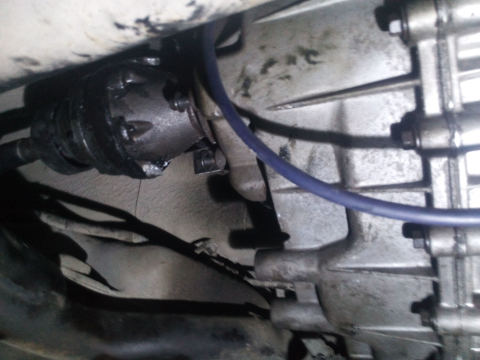

Вот в этом месте оторвалось
Либо несколько болтов открутилось, а остальные срезало. Либо все единовременно срезало. Сегодня буду смотреть.

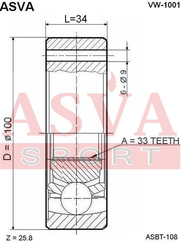

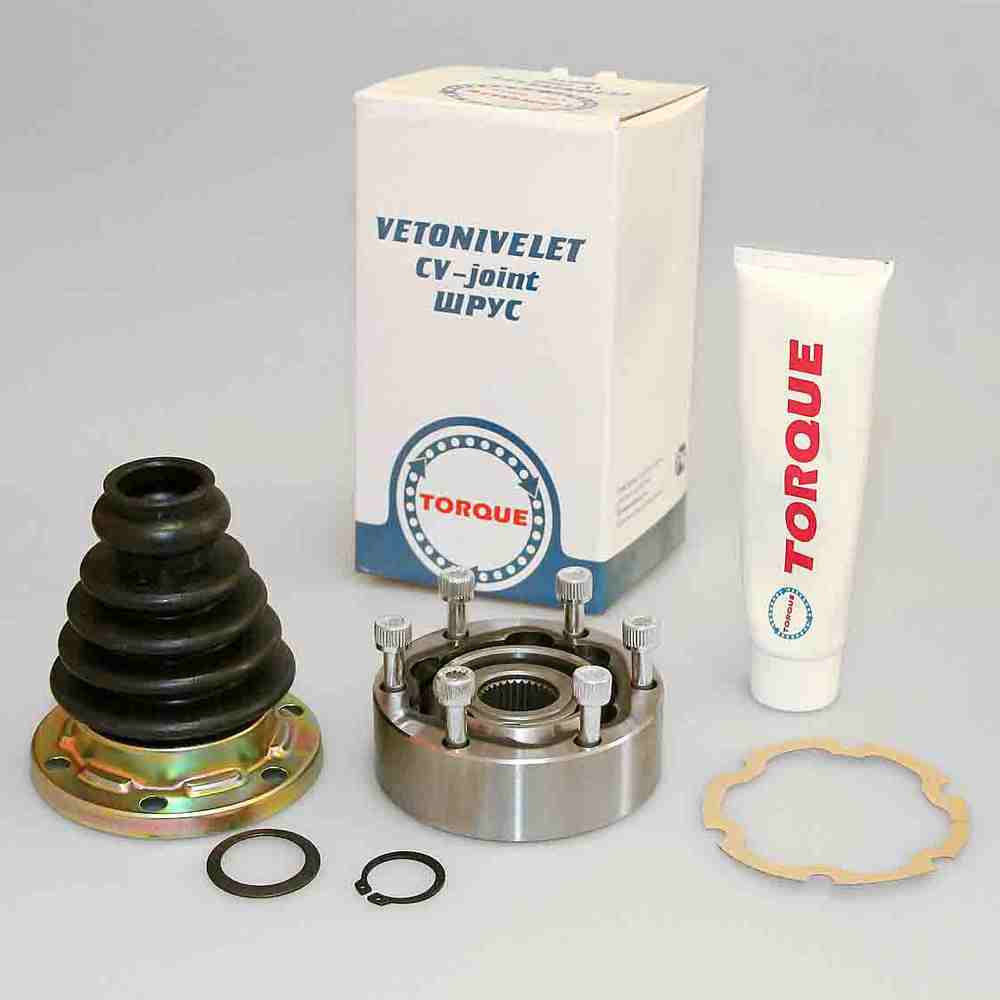

Обратим внимание, что у посадка на него 33 зуба

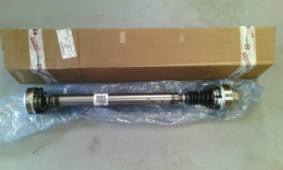

И пришло мне на ум следующее: раз уж раздатка от Чероки, то надо и с карданом в эту сторону двигаться. Вот передний кардан от Чероки
Ценник у него, как крыло от Боинга.

Высота такая же, как у у моего ШРУСа от Транспортера: 32-33 мм. В принципе стандарт для большинства автомобилей.

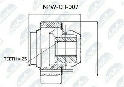

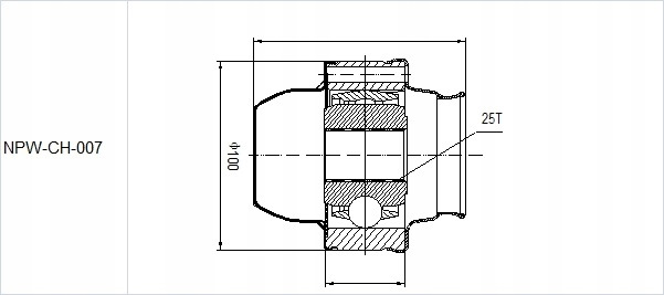

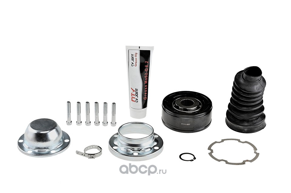

А вот ШРУС, который ставиться со стороны раздатки

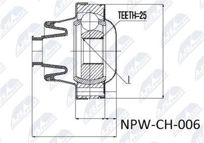

Высота его уже 40мм. Сделано это для реализации бОльшего хода кардана.

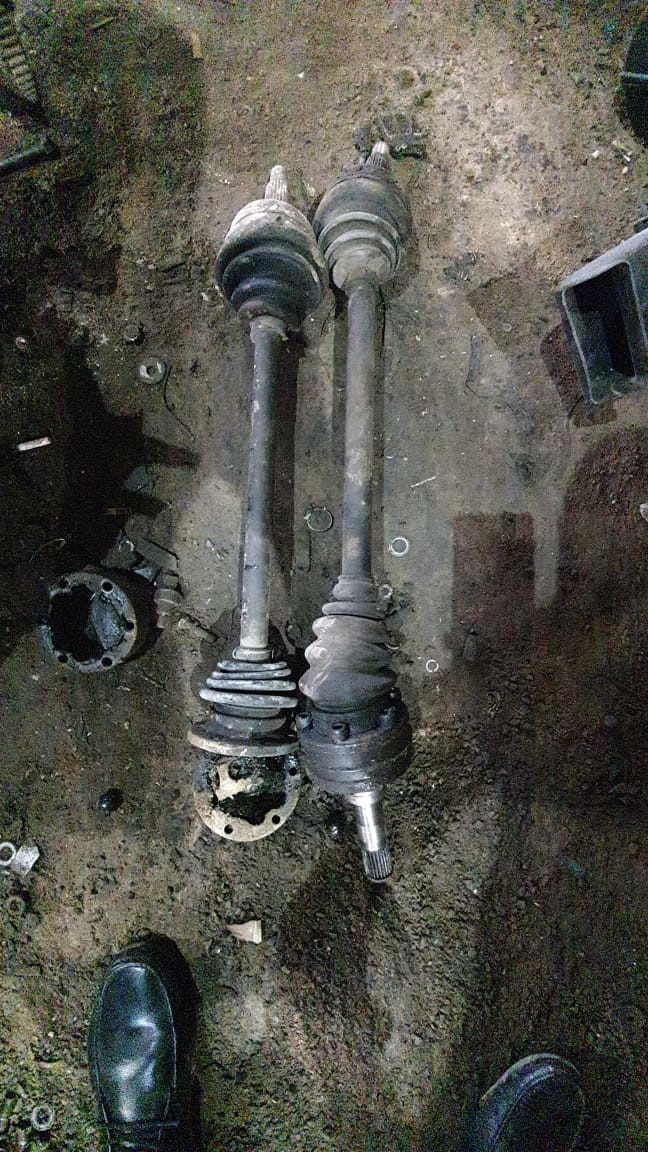

Количесто зубов посадки 25. Полазив по сайтам Джиповодов, узнал что они ставят ШРУСы от Москвича. Значит мы пойдем этим путем.

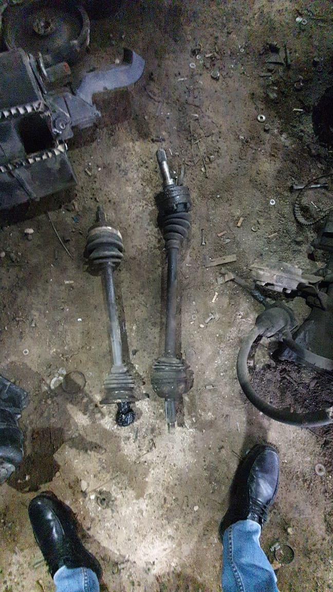

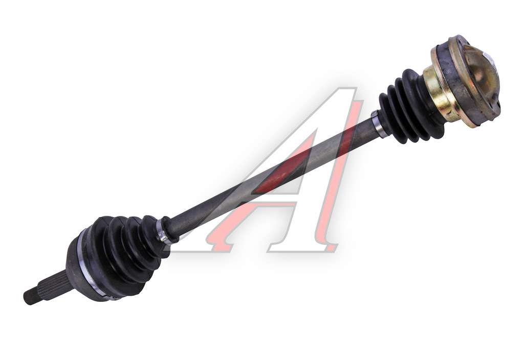

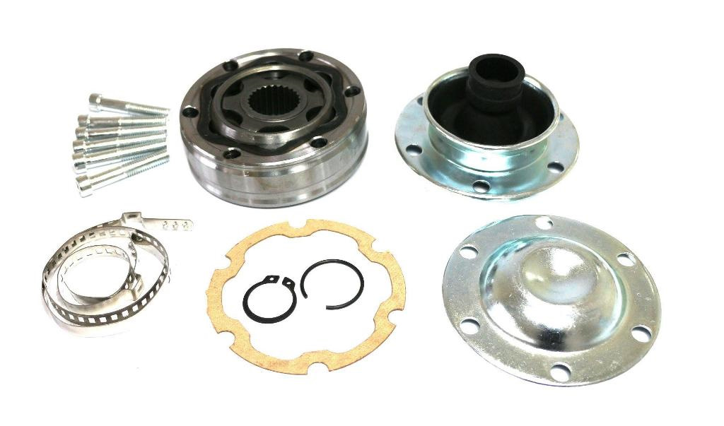

Прикуплю пару приводов от Москвича, благо он стоят от 1000 руб на разборке
И вот такой ШРУС
Update 1:
Оперативненько нашел на наших разборках привода от Москвича. И оперативненько мне привезли их прямо в офис.

Поставил новый ШРУС. (как же это просто, по сравнению с крестовинами…) Итог осмотра таков: пять болтов выкрутилось и потерялось. Шестой оборвало и кусок остался в резьбе в фланца раздатки.
Проверил затяжку ботов кардана со стороны моста: каждый из шести болтов дотянул на два-три оборота.
ВЫВОД: надо болты ставить на резьбовой герметик. И шайбы гровера в довесок.
