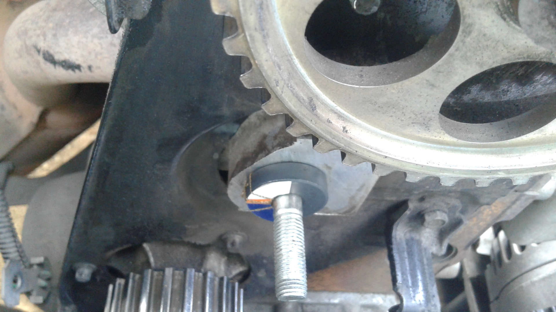

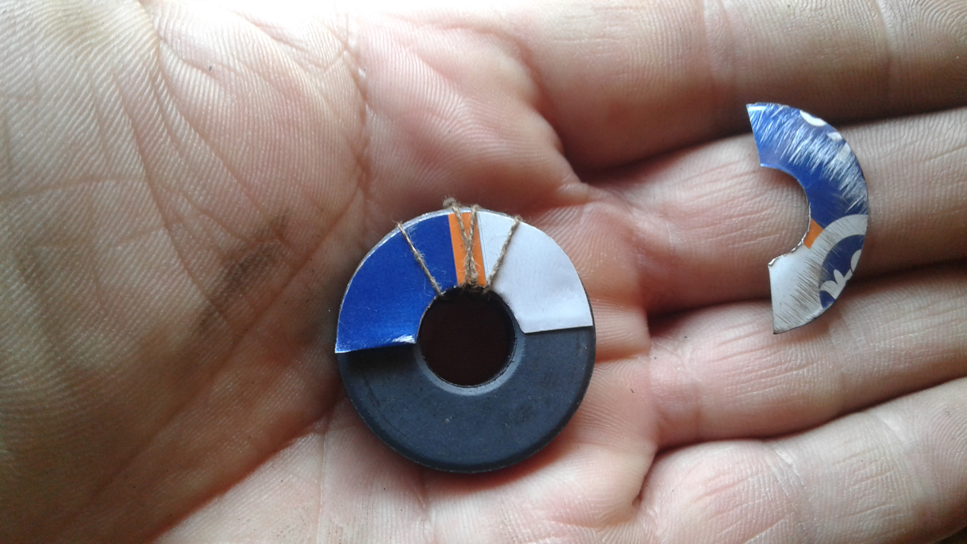

Почему сползает ремень ГРМ? Причин может быть много и у каждого будет своя правда.Давайте рассмотрим основные причины смещения ремня ГРМ : 1- некачественный ремень ГРМ ( и это я ставлю на 1 место); 2- натяжной ролик; 3- шпилька натяжного ролика;4- шестерни распредвала и коленвала;5- помпа не знаю может что- то упустил? Кто-то скажет перекос двигателя, но не будем лесть в дебри. Эта статья я думаю будет полезна для тех кто сам производит ремонт и обслуживание своего авто! И так к нашей теме до замены ремня ГРМ у вас было всё ОК ремень ходил либо по центру или же по краю шестерни не имеет значения с какой стороны но ремень не ело и это хорошо так и должно быть, если при работающем двигателе вы сместите ремень(при его нажатии в другую сторону) и он останется на той стороне то это есть хорошо!А вот если ремень никак не подаётся и сразу возвращается к раю шестерни то его попросту будет жрать ролик! Разберём по шагово при замене ремня делаем визуальный осмотр шестерни нижней и верхней( смотрим выработку) проверяем помпу на люфт в основном при замене ремня производят замену натяжного ролика и так после замены ремня ремень сместился в сторону при попытке сместить его на центр или на другую сторону шестерни не дало никаких результатов и тут вопрос что это такое?Не слушая ни каких профи советующих бежать в магазин за шестернями помпами шпильками и тд! Попросту проверяем сперва натяжной ролик меняем его на старый и нечего не изменилось значит проблема кроется в другом это некачественный ремень грм можно с уверенностью сказать что если обернуть ремень другой стороной то он сместится в другую сторону выход есть точне два либо вырезать с банки с под пива или напитков полушайбы и подложить добившись положительного результата до следующей замены или купить новый ремень этот выбор оставляю уже за вами так что друзья не спешите тратить деньги и менять работающие элементы без проверки а причиной всему может быть просто бракованный ремень! Надеюсь что моя статья кому нибудь поможет и с экономит ваши деньги удачи всем на дорогах!

Нижняя хвездочка от попадания протачивается мальца. Меняли все — ремень сползал. Поменяли звездочку за шкивом кв — все стало ровно.

Шпильку перетянул на ролике скорее всего, её нужно определённым моментом тянуть.
А если ставлю старый ремень назад и всё гуд! или ремень перевернуть другой стороной и он уходит в другую сторону что нужно сделать со шпилькой? Просто нужно дочитать хотя бы до конца а потом уже комментировать
Приезжал на калине клиент, после замены ремня, помпы, начало кушать ремень, потом он сам заменил ремень, шпильку и ролик, такая же фигня, после замены звездочек, все встало на свои места. Ремни 2 раза он ставил разные и так же ролики.

Все верно. Замена звездочек, особенно на коленвалу, решает эту проблему.

У отца менял ремень этот и ролик, потому что был сожран начетверть, заменил, проехал пару тысяч на новом ремне опять 25, поехали снова за новым ремнем, взял такой же, как и был вроде континенталь называется(3года уже прошло), но ролик купил не дешевый как до этого, а за 700р, у него внутренние грани были закруглены, и с тго момента было пройдено около 16 тыс.км ремень несьело и ровно по центру! Гадал и про помпу и про шестерни и кривую шпильку, шайбы подкладывал! В моем случае виновен ролик был)

Толе начал сползать ремень после замены ролика и ремня, начало жрать тоже искал причины, в итоге немного ослабил ремень и проблема прошла, проехал уже 5000 .
Вместо шайб переходите раз и навсегда на ролик старого образца (двухрядный). И тогда вы забудете о "якобы кривых ремнях, помпах и звездах".

Неужели ремешок за 300 рублей хуже чем колхозить шайбы из жестянки?
