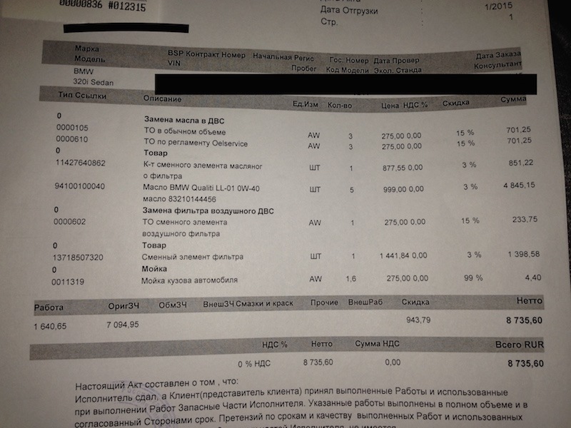

Тут особо ничего нового вы не услышите разве, что можно не плохо сэкономить не меняя фильтр салона т.к. он на гарантию не влияет, замена по графику раз 20 тыс.км .Сам фильтр стоит около 2000 и замена не очень сложна, но при этом замена у дилера на порядок два дороже.
видео не мое :)
Номера деталей.
Масло Quality Longlife-01 0W-40 (83 21 0 144 456) — 5л
Фильтр масляный (11 42 7 640 862) — 1шт.
Фильтр воздушный (13 71 8 507 320) — 1шт.
Фильтр салонный (64 11 9 237 554) — 1шт. (не обязательно на ТО-1)
