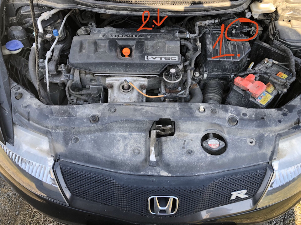

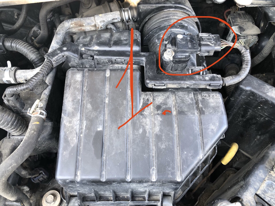

Не так давно столкнулся с активными ошибками по датчику расхода воздуха MAF и датчику температуры входящего воздуха IAT. Индикатор Неисправности мотора не горел. Вычитав информацию, что эти датчики практически не выходят из строя — решил просто их почистить. Открутил, вытащил, почистил, поставил на место и все в порядке 😉

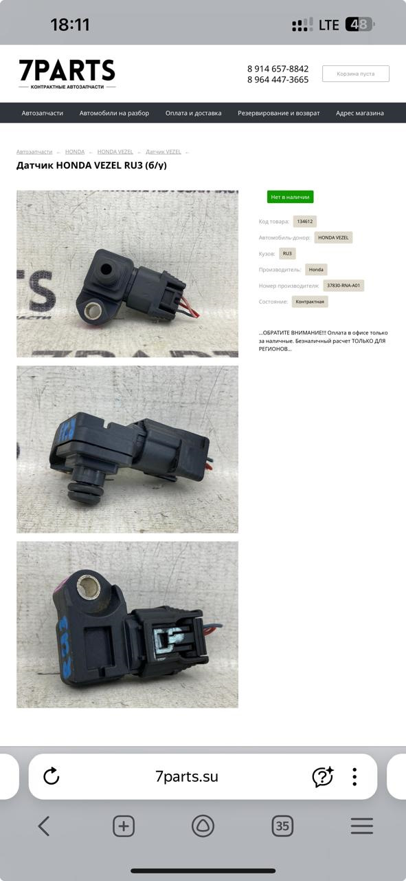

А как бы не смущает что maf/iat
Это один и то же датчик, одна днеталь на корпусе воздушного фильтра.
А на дроселем это Map (датчик абсолютного давления во впуске)
И к этим ошибкам он отношения не имеет

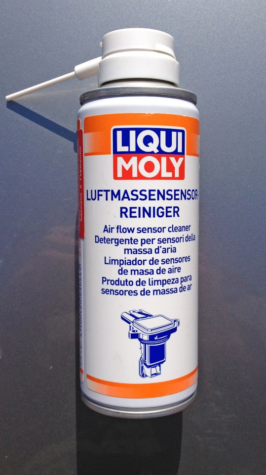

А как чистил?
Скорей не как, а чем)) вот такое средство
