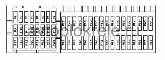

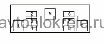

В борьбе с пропаже тяги на прогретом двигателе, обнаружил перегоревший предохранитель насоса вторичного воздуха, (перегораеит как только ставишь)
Нашёл описание и расшифровку
Данная расшифровка подходит для
seat Toledo 3
Seat Altea
Skoda octavia
Vw Golf
Vw Jeta
Seat Leon
________________________________________________________________

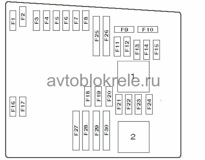

Блок-реле подкопотный
Реле системы управления двигателем
Реле насоса системы подачи воздуха на выпуск
F1
(30A) Электродвигатель очистителя лобового стекла- левый
F2
(5A) Блок управления электрооборудованием рулевой колонки
F3
(5A) Многофункциональный блок управления 1
F4
(30A) Антиблокировочная система тормозов (ABS)
F5
(15A) Автоматическая коробка передач
F6
(5A) Блок управления комбинацией приборов
F7
F8
(15A) Аудиосистема, навигационная система
F9
(5A) Блок управления интерфейсом телефона
F10
(5A) Управление двигателем
F11
F12
(5A) Блок диагностики
F13
(25A) Система управления двигателем -бензин
F14
(20A) Управление двигателем
F15
(5A) Система управления двигателем — Дизель
F16
F17
(15A) Многофункциональный блок управления 1
F18
F19
(30A) Электродвигатель очистителя лобового стекла — правый
F20
F21
(15A) Система управления двигателем -бензин
F22
(5A) Выключатель стоп-сигналов (датчик положения педали тормоза), датчик положения педали сцепления
F23
(5A) Реле насоса системы подачи воздуха на выпуск
F24
(10A) Управление двигателем, блок управления электродвигателем вентилятора системы охлаждения
F25
(40A) Многофункциональный блок управления 1
F26
F27
(40A) Насос системы подачи воздуха на выпуск-бензин
F28
(40A) Управление двигателем
F29
(30A/50A) Центральный замок
Схема расположения предохранителей в салоне
F1
F2
F3
F4
F5
F6
F7
F8
F9
(5A) Система SRS
F10
F11
F12
(10A) Блок управления фарой, левая
F13
(10A) Антиблокировочная система тормозов (ABS), кондиционер/отопитель, внутреннее зеркало заднего вида с автозатемнением, навигационная система, блок управления интерфейсом телефона, подогреватели форсунок омывателя лобового стекла, система контроля давления в шинах
F14
(10A) Антиблокировочная система тормозов (ABS), система управления АКПП, система управления двигателем, корректор фар, блок управления комбинацией приборов, выключатель освещения, блок управления усилителем рулевого управления, стоп-сигналы, блок управления электрооборудованием прицепа
F15
(10A) Диагностический разъем, система управления двигателем, корректор фар, обогреватель лобового стекла
F16
(10A) Блок управления фарой, правая
F17
F18
F19
F20
(10A) Система ABS, система управления АКПП, система отопления/кондиционирования, блок управления системы парковки
F21
(7,5A) Многофункциональный блок управления 1
F22
(5A) Противоугонная система
F23
(10A) Диагностический разъем (DLC), выключатель освещения, датчик дождя/датчик солнечного света
F24
F25
(20A) Автоматическая коробка передач
F26
F27
F28
(20A) Многофункциональный блок управления 1, электродвигатель очистителя заднего стекла
F29
F30
(20A) Прикуриватель, разъем питания дополнительного оборудования
F31
F32
F33
(40A) отопитель/кондиционер
F34
F35
F36
((10A) Управление двигателем
F37
F38
F39
(15A) Блок управления электрооборудованием прицепа
F40
(20A) Блок управления электрооборудованием прицепа
F41
F42
F43
F44
(25A) Многофункциональный блок управления 1
F45
(30A) Блоки управления функциями дверей -передний
F46
(30A) Блоки управления электрооборудованием двери-задний
F47
(15A) Управление двигателем
F48
(20A) Многофункциональный блок управления 2
F49
F50
(30A) Подогреватель передних сидений
F51
(20A) Люк
F52
(20A) Система омывателя/очистителя фар
F53
F54
F55
F56
F57
F58
(30A) Блоки управления электрооборудованием дверей-перед. многофункциональный блок управления 2

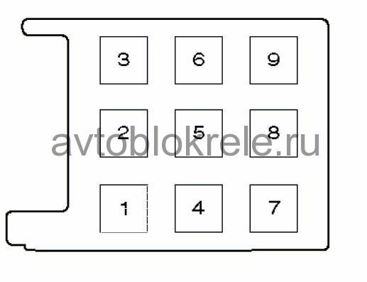

Блок-реле 1 в салоне
Реле стартера
Реле 2 топливного насоса (AZV/BJ B/BKC/BKD/BLS/BMM/BMN/BSE/BSF/BXE/BXW)
Реле очистителя/омывателя фар
Реле обогревателя лобового стекла
Блок-реле 2 в салоне
Реле 2 многофункционального блока управления
Реле подогревателя сиденья
Реле 1 многофункционального блока управления
Реле обогревателя заднего стекла
Реле звукового сигнала
Реле очистителя заднего стекла
Pеле электродвигателя очистителя лобового стекла
Реле вспомогательных цепей зажигания
Комментарии 9

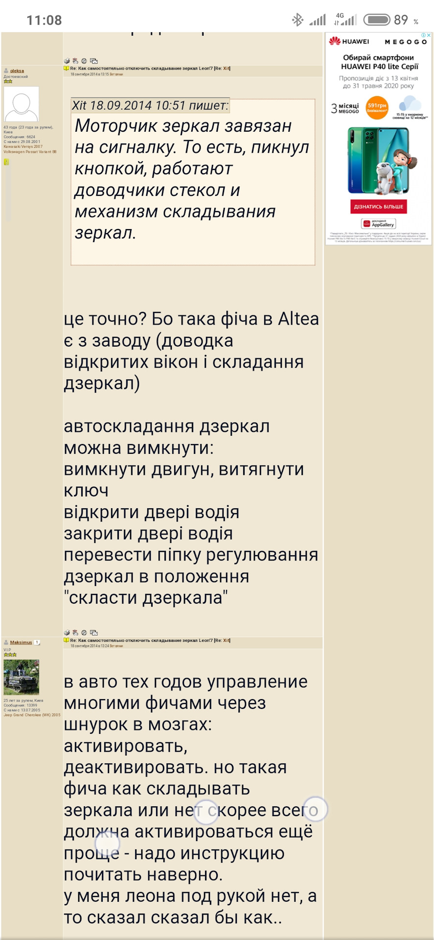

Искал на днях пред. складывания зеркал.
Это же в vcds прописывается в блоккомфорте
Похоже… Хотя нашел и другую информацию.
Malish-nadraive
Нет, саладывеие производится с брелка принажатии и удержания кнопки закрытия, складывается зеркала и закрывпютмч стекла.
Если прописано в vcds.
Либо складывание из салона
Из салона не работает. С ключа да. Спасибо)
Тогда смотри переключатель
