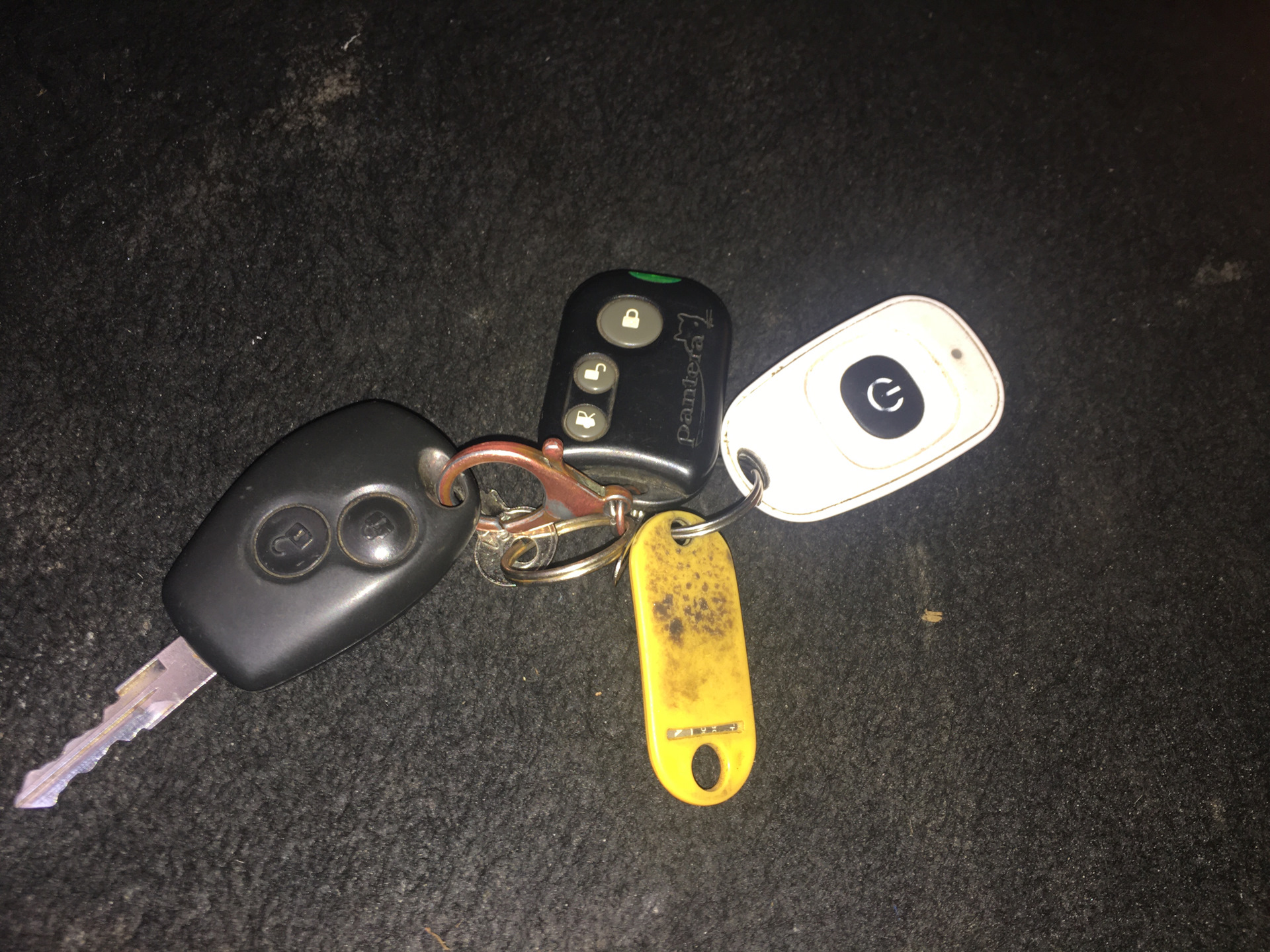

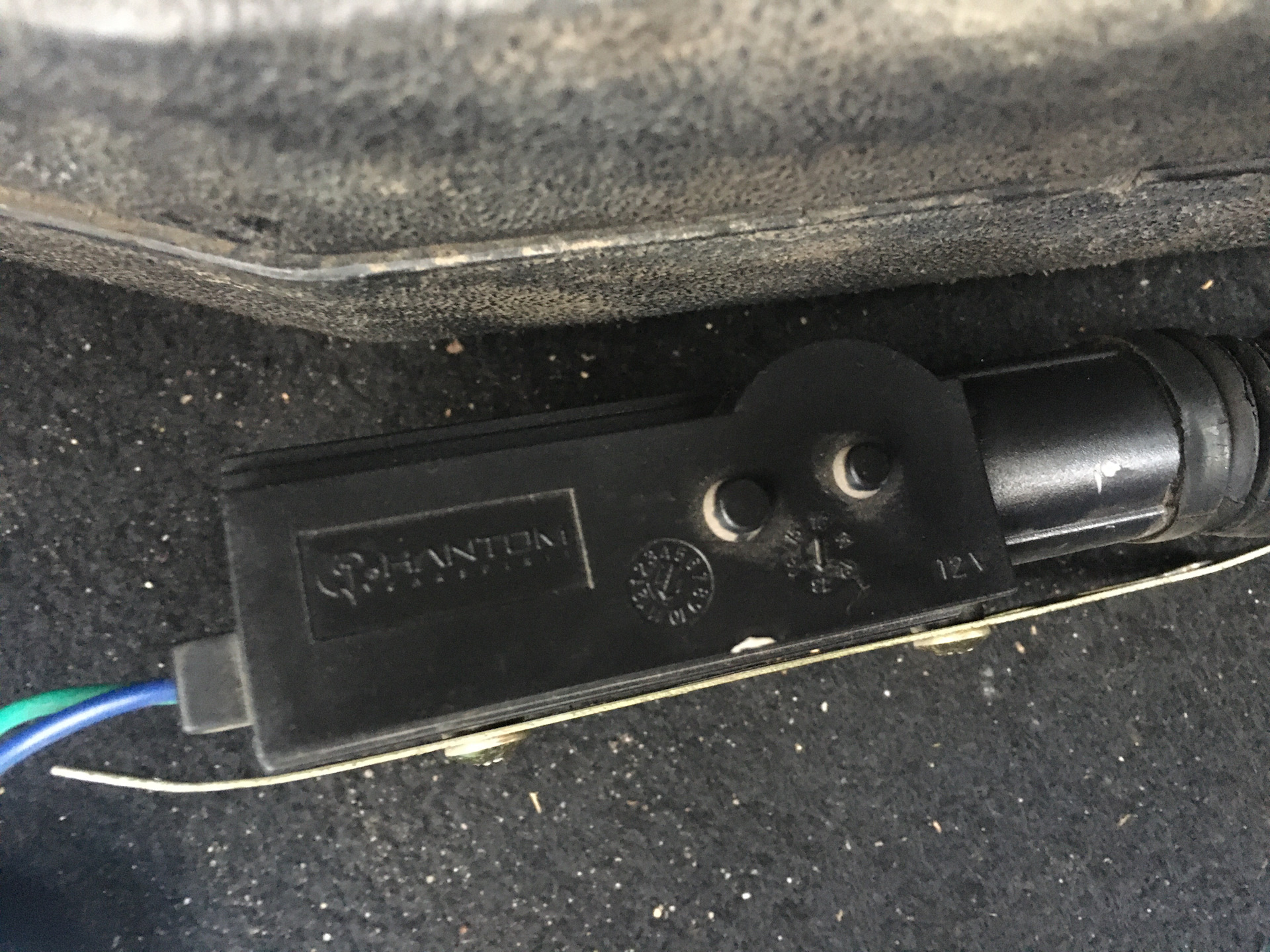

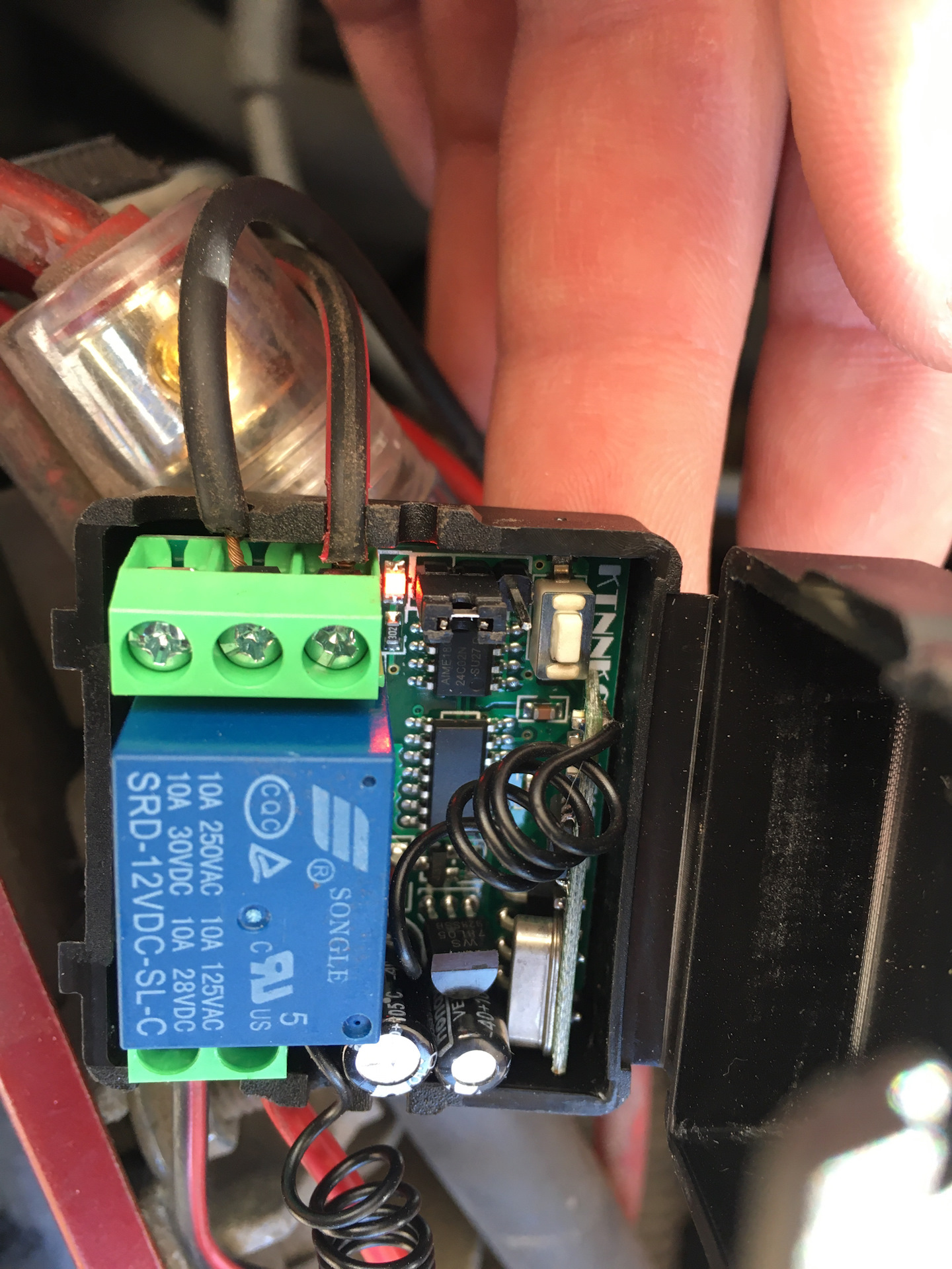

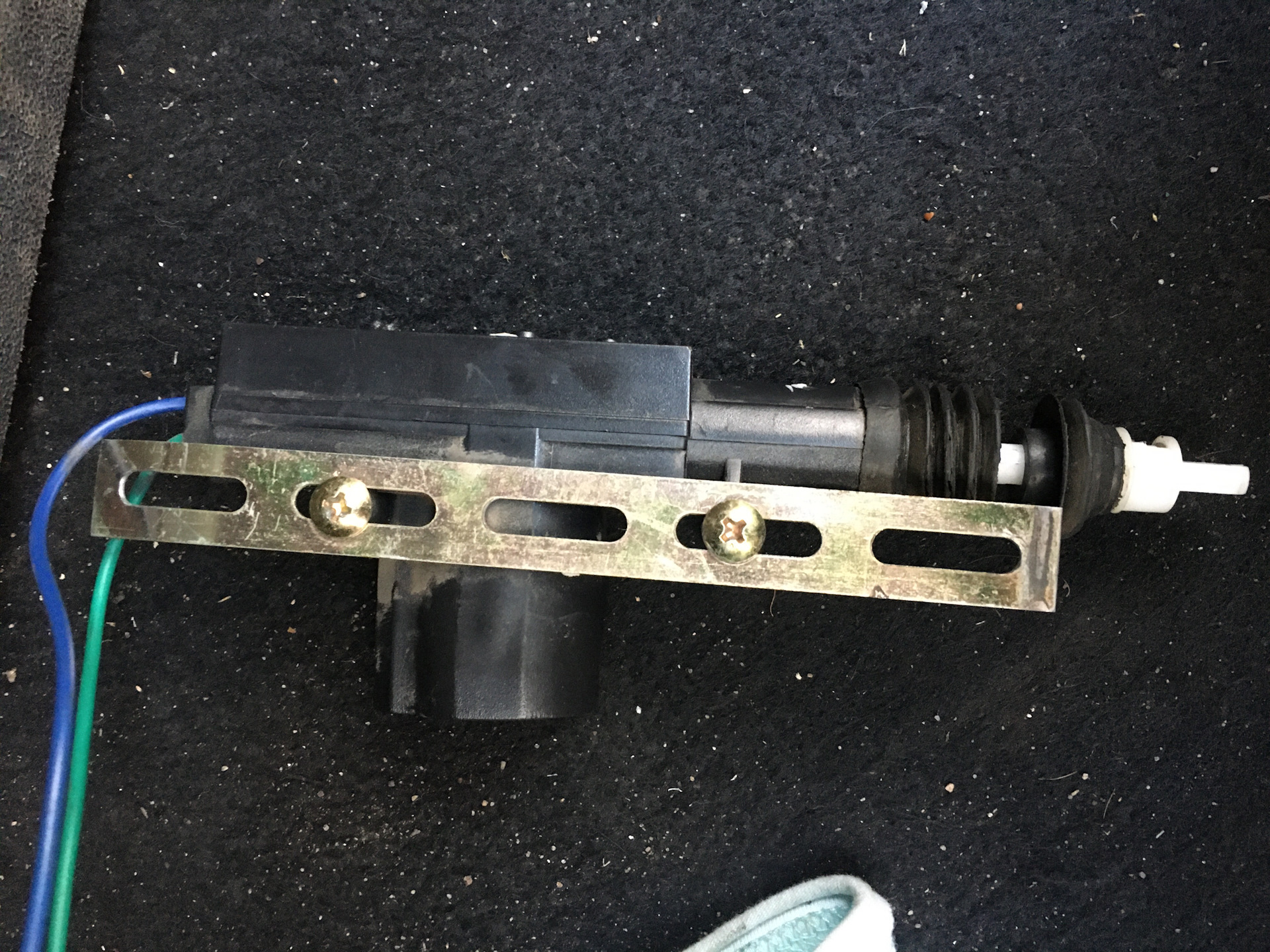

Короче был у меня установлен активатор крышки багажника с кнопки из салона. Года два назад решил я с алика заказать реле с пультом. Заказал, пришло. Подключил параллельно, все по уму через предохранитель. Клац на кнопку на пульте-открывает, клац Кнопка салона- открывает. Так вот в чем весь п@здец: то реле с пультом пришло уже настроенным на один из трёх вариантов, как раз нужный мне. Это когда нажал и держишь кнопку, а он подаёт 12вольт, отпускаешь кнопку -прерывает.пульт на фото белого цвета.вот на днях эта какаха перегорела а именно активатор.

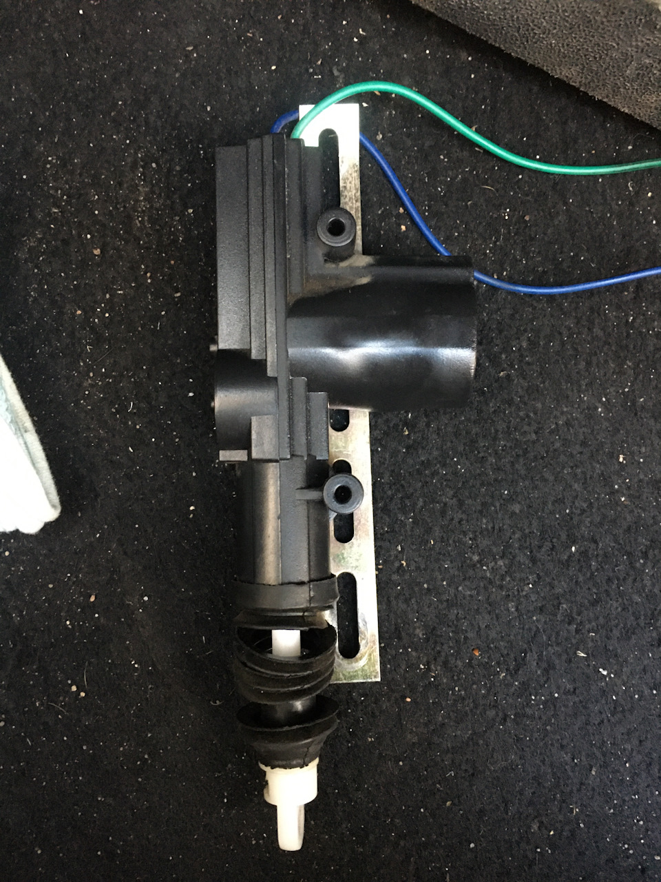

Перегорел он благодаря моей тупости. В общем старая реле стала срабатывать с дистанции возле капота и не далее. Я подумал, что надо попробовать отключить, подключить и заново их потом связать(пульт и реле, обучить так сказать заново) и что вы думаете-заработало. Но не надолго. На следующий день опять та же херня. Блэт подумал я. Заменю все полностью и пульт и реле. Благо дело месяца за 3 до этого, заказал аналогичную систему и она лежала дома. ( кстати дело было не в батарейках в пульте как кто то уже подумал))) так вот, поменял, подключил, работает, НО НЕ В ТОМ РЕЖИМЕ! Карл паника. Сука думаю неужели не тот прислали или бракованный . Работает в режиме нажал на кнопку и отпустил а он открыл подачу 12вольт на постоянку, а не импульсом.нажимаю ещё раз, нихеррра не происходит. Тут я вспомнил, что есть несколько режимов, точнее три. И надо его настроить и переобучить на нужный мне. Так вот, разблокирую телефон, дабы ютуб в помощь, как у большинства наших автомехаников гаражных… а у меня иннет закончился, надо абонентку оплатить( А ВСЕ ЭТО ВРЕМЯ ПОКА Я ХЗ ЧЕМ ЗАНИМАЛСЯ 12вольт НЕУМОЛИМО ЖГЛИ АКТИВАТОР. ) я пошёл домой за вайфаем и начал гуглить, пока гуглил нашёл не совсем внятную схему и тут меня резко осенило БЛЭТ АКТИВАТОР ЩА СГОРИТ. Я пулей к машине, а там уже трагедия…
Кстати я сначала подумал должен перегореть предохранитель, но потом сообразил, что это же не замыкание…
Вот какая история…

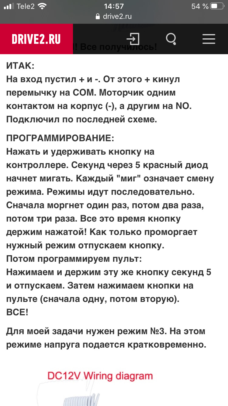

Такую схему нагуглил, но чёт не хрена не понятно .
Друзья может есть у кого правильная схема или ещё лучше видео как обучить программку и настроить соитие пульта с реле?

Есть, но пульт от другой фирмы и эта кнопка работает на беззвучное открытие и закрытие
У меня тоже данная кнопка на беззвучное открытие, но если удержать ее, то идет открытие багажника. Думаю если найти инструкцию, то можно сделать с кнопки, главное найти доп канал.

Купить родной пульт, в продаже я думаю не такой дефицит, и подключить через второй канал. Схема стандарт. На Драйве полно.
