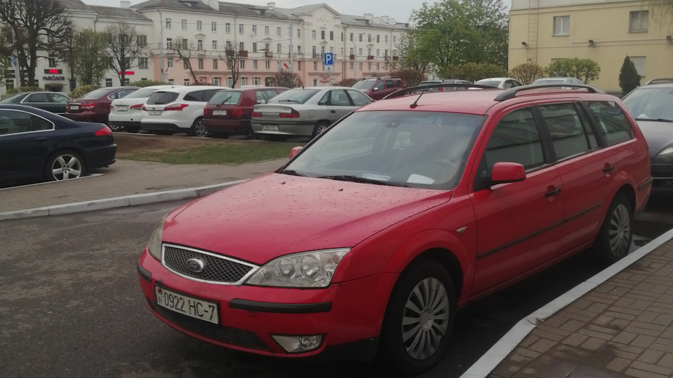

И так в июне 2018 года я стал счастливым обладателем мони, т.к. авто было купленно за цену ниже рыночной, то в скором времени начались проблемы(((( с первым с чем я столкнулся это был демпферный шкив коленвала который рассыпался и приводной ремень встал, а как итог пропала зарядка. Через несколько тысяч км после шкива, начал стучать маховик, стук стоял жуткий, был заменен комплект сцепления, в дальнейшем начала выскакивать спиралька, решение было не за горами капиталка топливной (капиталка насоса, замена обратных клапанов на форсунках, замена редукционного клапана на насос), и я уже обрадовался, что все, но не тут то было при замене ремня гидроусилителя проскачила цепь, как итог замена комплекта цепи, после всего этого 200.000 полет нормальный))) естественно за данный пробег была заменена передняя подвеска (кроме пружин)
