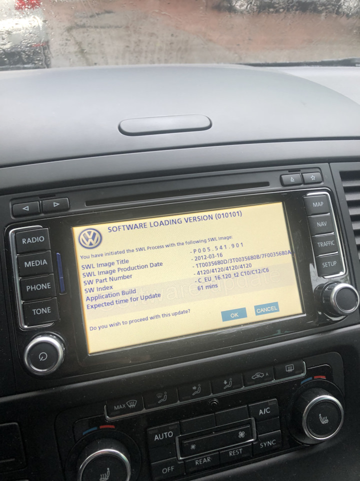

Поставил с SD- карты как в тексте, и полчил нерабочее ГУ.
Красные надписи типо "система не может загрузиться, вставьте SWL диск". Накатил прошивку 5238А, все заработало. Прошивка для обновления карт не нужна. Уважаемый автор, откорректируйте текст или удалите его.

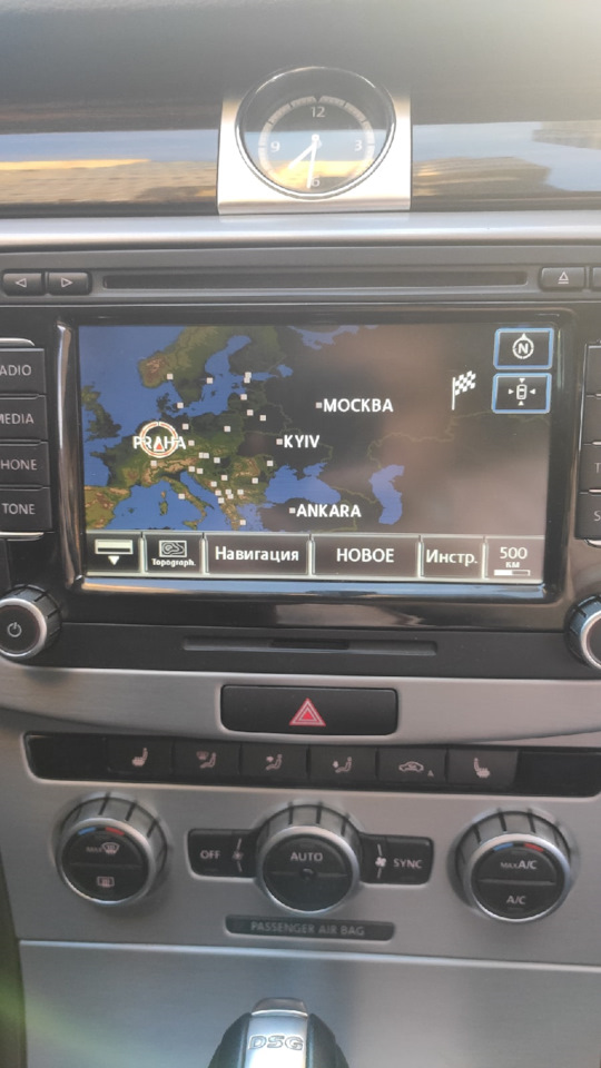

Приветствую! Поставил эти карты и у меня такая история) Это нормально что подсвечивается Западная Европа, а Россия нет?) И маршруты не прокладывает по России.
Тоже столкнулся с такой же проблемой как и у вас, но раньше и с другими картами. Долго ездил без навигации, так как пользуюсь в основном смартфоном. Сейчас обновил прошивку и карты до 8555, проблема не ушла!
тоже так было, но после того как магнитола нашла много спутников, через 20минут, начало отображаться мой город. Еще пробовал делать перезапуск.
Спасибо за карты, но пока установить не получилось. :))) Хотел бы предупредить всех, что тут не только карта, но и загрузчик имеется и если версия вашей РНС не поддерживает ту, что встроена тут, то может получиться "кирпич". Проверено опытным путем :) Фух… еле вернулся в исходное положение.
Конечно, если пишете на диск dvd R dl, там нужно только папку где карты.
Файл mp3 и мини прошивка, всё это нужно только для записи через sd карту как и написано выше.
А у Вас уже готовая сборка для загрузки на SD была или сами «собирали» из ISO? Просто в моем случае, получилось так что «загрузчик», я так понимаю не подошёл в виду разности версий ПО в РНСке — версия 4120 у Вас и 6276 у меня.
Для sd карты, мини прошивка должна подходить для всех видов версий прошивок.

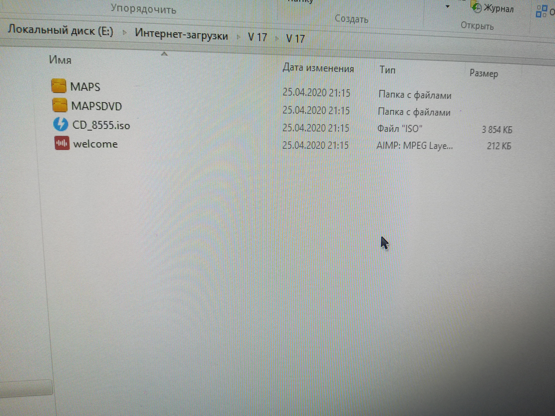

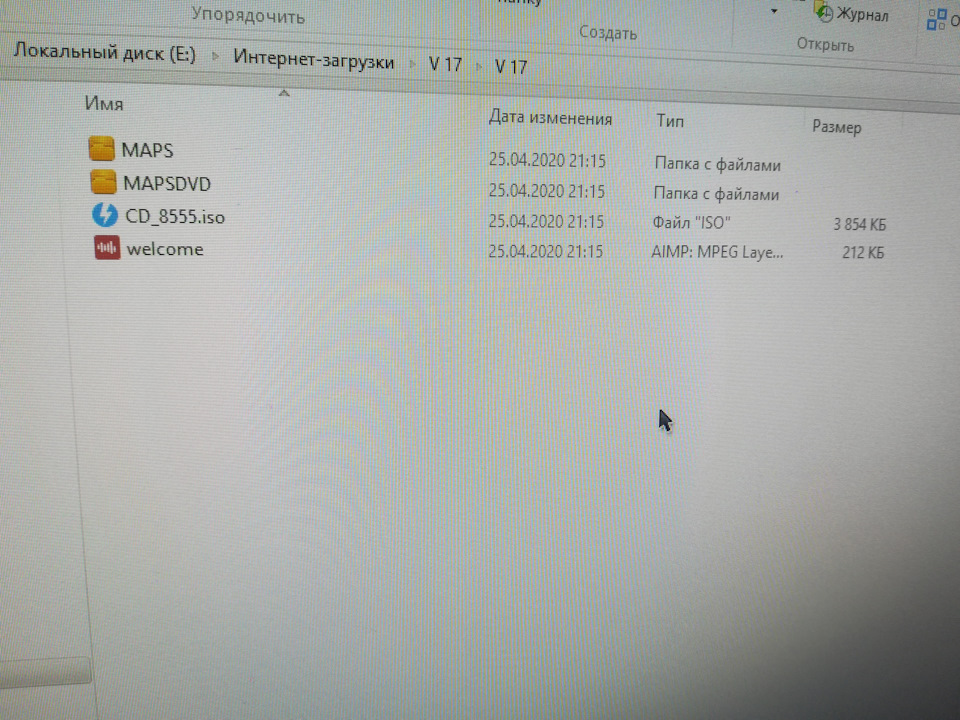

Только папку Мapsdvd?
CD 8555
Извиняюсь, но я чего-то не догоняю. Где этот файл взять? Я скачал архив по ссылке, но там нет его. Распаковываю архив, там 2 папки, 1 муз файл и 1 миниобраз
Maps dvd и есть папка весит около 6гб.
Т. е. Я записываю на диск только папку Mapsdvd и все?
Делаешь образ именно этой папки и всё.
