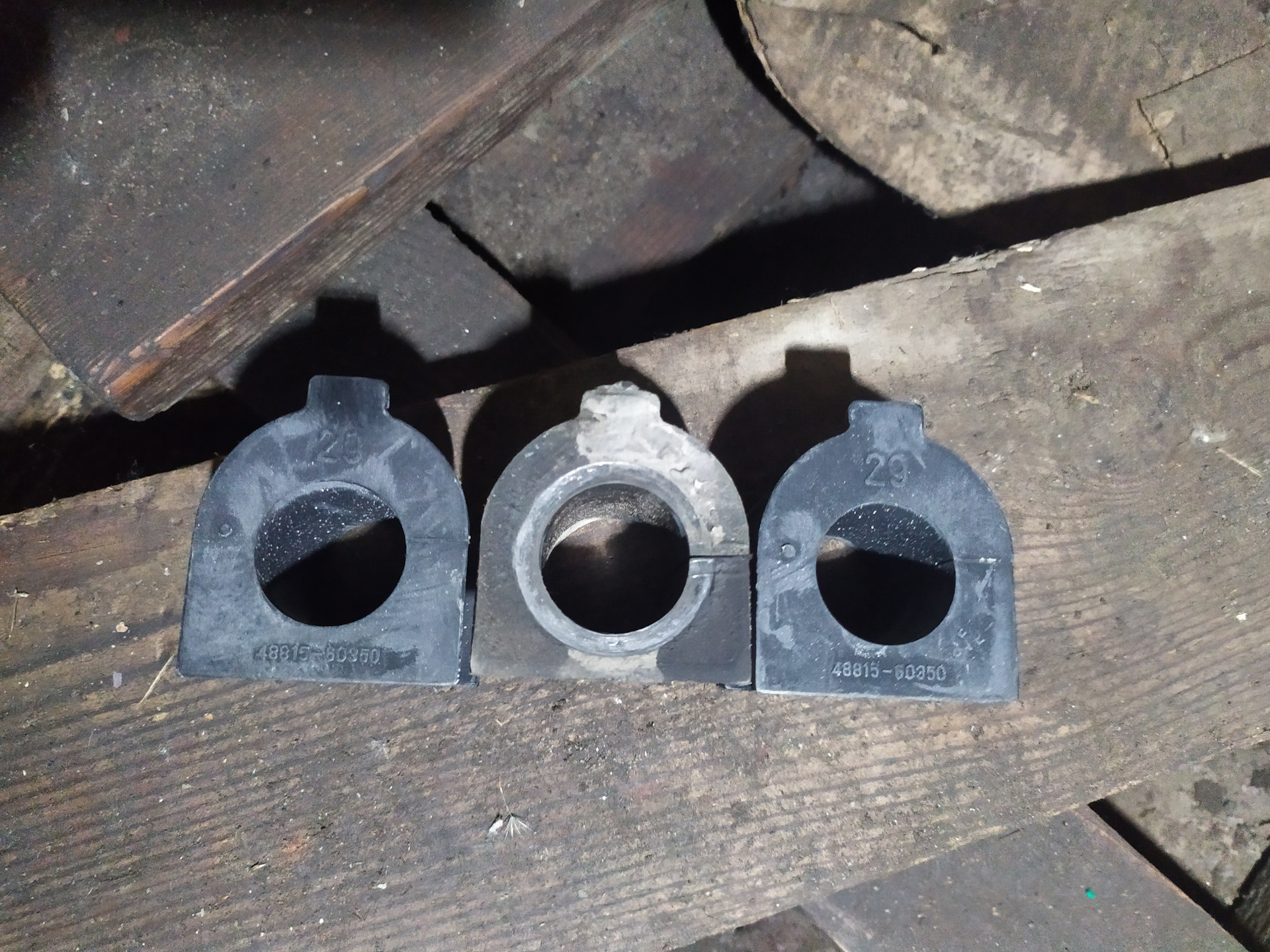

Ездил в лес недавно и на кочках слышен был противный скрип — как телега. Подумал что дело в передних втулках, визуально было видно что они подустали. Снял их и вот фотка рядом с новыми:
Сами передние втулки взял CTR CVT-53.
Хотел оригинал взять, но почитав отзывы создалось ощущение что похоже на рынке куча паленого оригинала, у некоторых такой контрафакт очень быстро приходит в негодность. Поэтому просто взял CTR, неплохой дубль. Пара втулок обошлись 324руб. :)

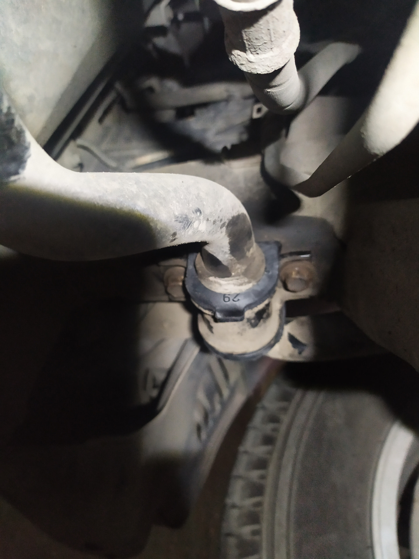

Замена не сложная. Снять защиту (4 болтика). Открутить по два болта с каждой стороны скобы крепящие втулки, далее вынимаем старые ставим новые и все в обратной последовательности. Обратите внимание резиновый выступ на втулке ставится во внутрь как на фото.

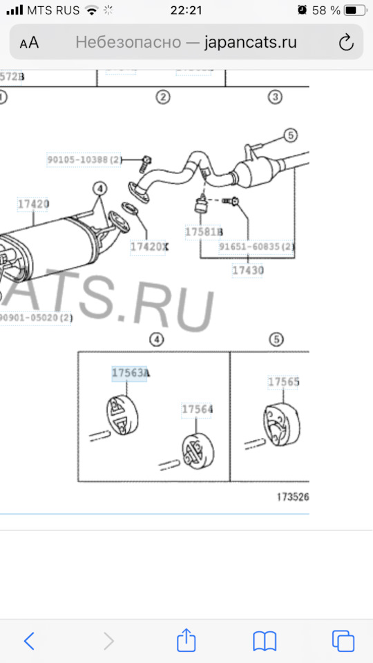

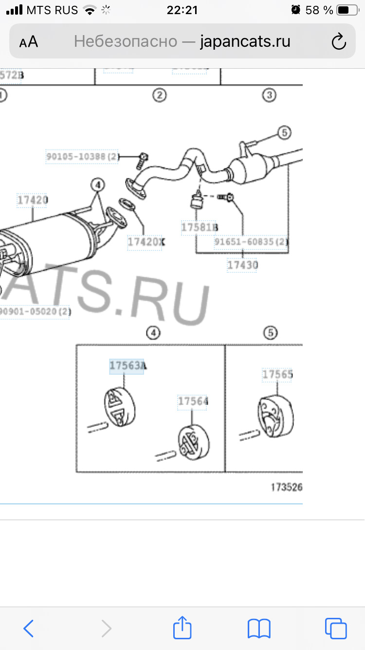

Ах да про скрип. А скрипело крепление переднее глушителя — толи пружинки под болтами или само уплотнение, залил в общем вдшкой и все замолчало. ;)

Гдеты в соединении глушителя резину нашел?
17565-22040
