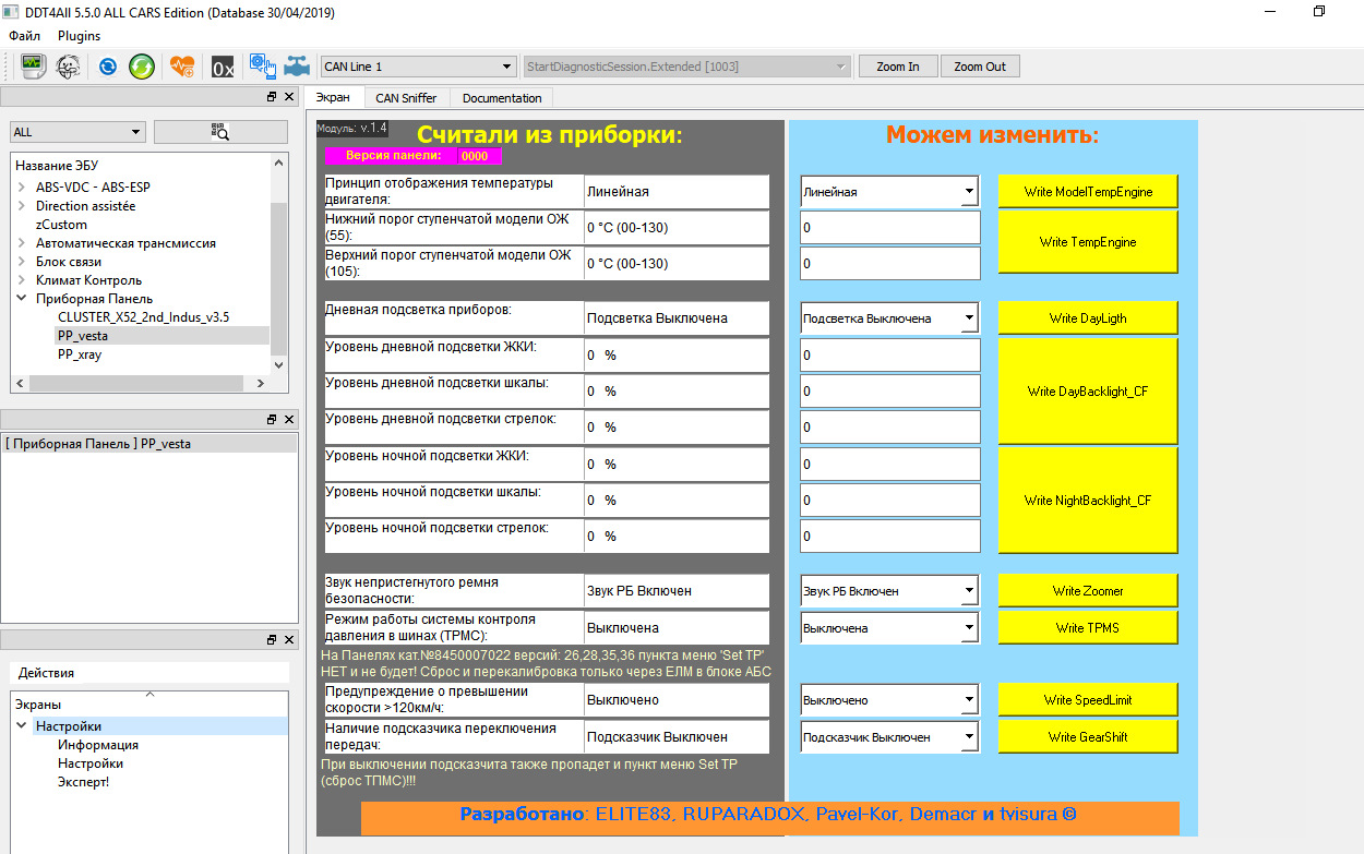

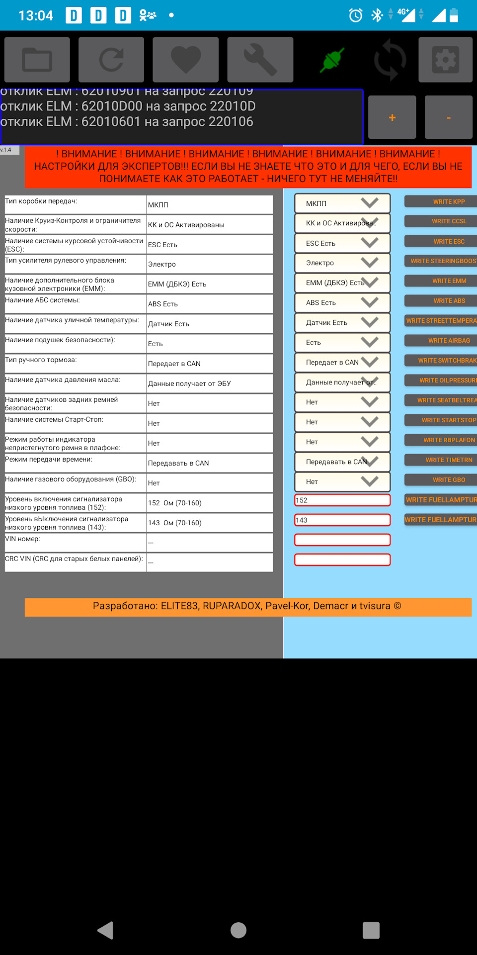

Что нового:
1) теперь все основные настройки на одном экране
2) добавлен экран настроек "ЭКСПЕРТ" — на который собрано все остальное
//ВНИМАНИЕ — по разделу "ЭКСПЕРТ" никаких комментариев, объяснений НЕ ДАЕМ — это только для тех, кто ПОНИМАЕТ что это такое и зачем! — остальным там ничего не надо! и следовательно не надо там ничего менять! — просьба даже не задавать по нему никаких вопросов!
3) добавлен блок приборной панели XRAY с переводом (взят как есть из темы www.drive2.ru/b/498093336985338243/ — все вопросы по нему просьба адрессовывать его автору Zmiterm )
Все необходимые файлы, включая программу DDT4ALL и ECU TWEAKER по ссылке:
Скачать cloud.mail.ru/public/5ib5/AaEdUsY79/
//если вы используете мобильное приложение Drave2 и не качает — просто скопируйте ссылку и откройте через браузер и всё скачается :)
ВНИМАНИЕ: если у вас не получается активировать что-либо, то:

Единственное что еще осталось победить — это изменение ВИН номера. работы над этим ведем.
ВНИМАНИЕ, ПРИ АКТИВАЦИИ ТПМС БУДУТ ОШИБКИ

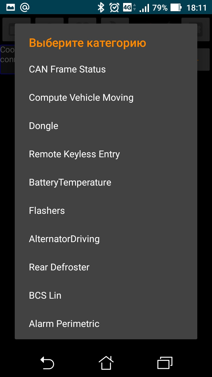

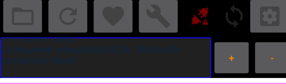

Где можно отключить 4 взмах дворников?

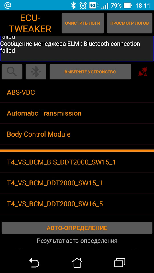

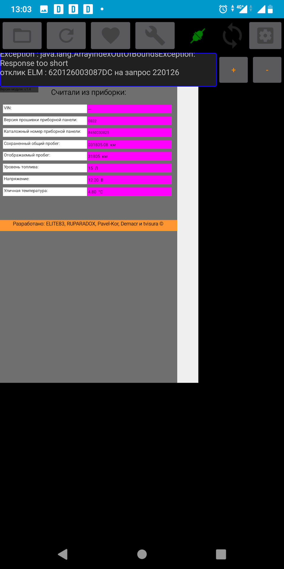

Постоянно вылетает ECU TWEAKER при попытке зайти EMM_Lighting -> EMM_Lighting — configuration…пишет отправить отчет. хотя активировал Включить отображение точной температуру двигателя Vesta без проблем. Vesta Cross 1.6 август 2018. В чем проблема ? Автоопределение по Can шине определяе без проблем. EML 327 точно 1,5
Проблема в ECU TWEAKER…
ECU TWEAKER — это ЭКСПЕРИМЕНТАЛЬНАЯ, ПРОБНАЯ версия программы для андройд от автора DDT4ALL
Поддержки у неё нет и автор её забросил
Программа имеет ряд глюков и несовместимостей
Поэтому настоятельно рекомендуется использовать DDT4ALL

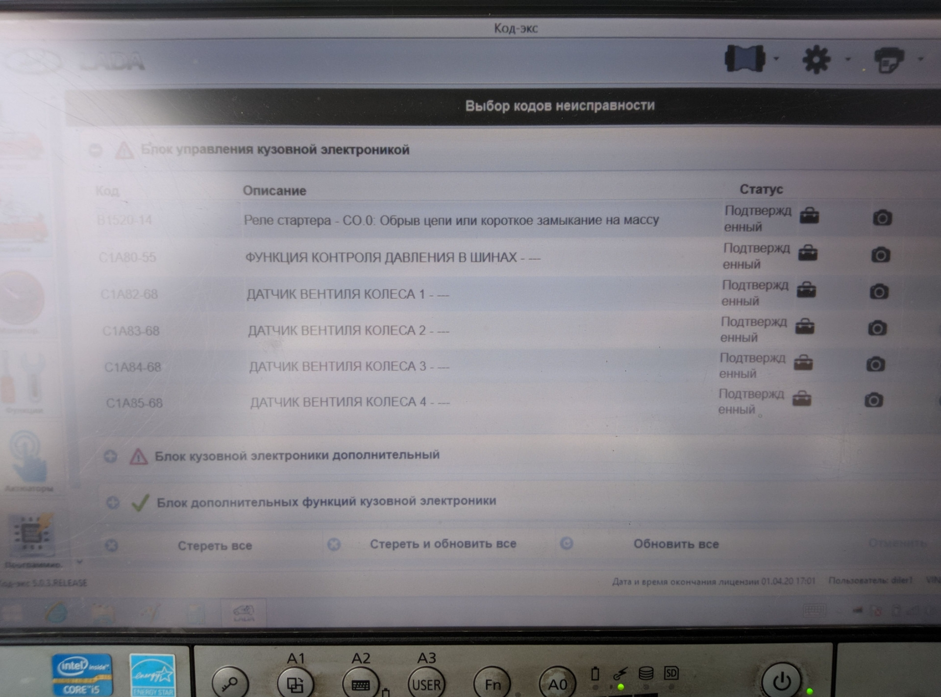

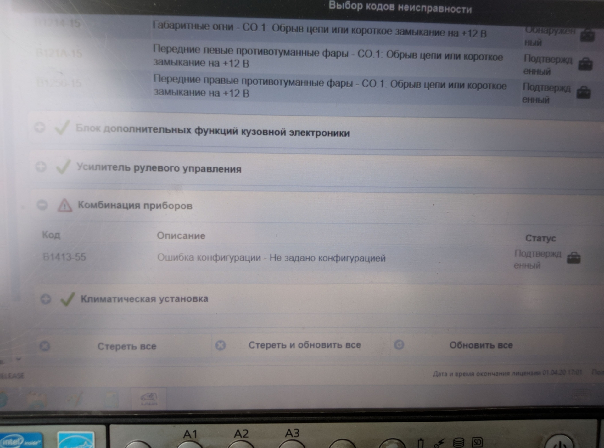

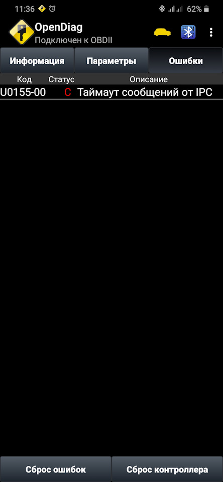

Подскажите как убрать во эту ошибку, контроль давления в шинах в АБС деактивировал, В ПП — выключил. Ошибка в блоке АБС.
я не использую опендиаг и даже не знаю что это за ошибка — вопрос к его разработчикам… (он же еще и платный ко всему вроде бы)…
Я хотел узнать, эта ошибка появилась после активации контроля давления в шинах или нет. Имеет ли она с этим что то общее или нет. Надо ехать на ТО, и как им это обьяснять. Они же будут спрашивать, делал ли я что то с машиной или нет.
еще повторюсь — у меня есть сканматик и грейдХ — ошибки, которые они показывают, я могу расшифровать
опендиаг свои коды имеют и что это значит известно пожалуй только автору опендиага
У них стандартные коды ошибок, он просто определяет какя ошибка и показывает расшифровку ошибки, по крайней мере было так со всеми остальными ошибками. Я просто хочу знать связано ли это с активацией (ТРМС), что бы на ТО не было ко мне вопросов.
судя по "гуглу" это потеря связи с ПП и/или круизконтролем
ошибка плавающая и самоисчезающая…
Явных причин нет, может контакт где не контачит или наоборот контачит там, где не должен…, может чтото фонит в КАН шину (например сигнализация или даже банально зарядник видеорегистратора)
а морет и реально неисправность
Спасибо за ответ, значит она отношение к активации коннтроля давления в шинах не имеет.
Roma-44

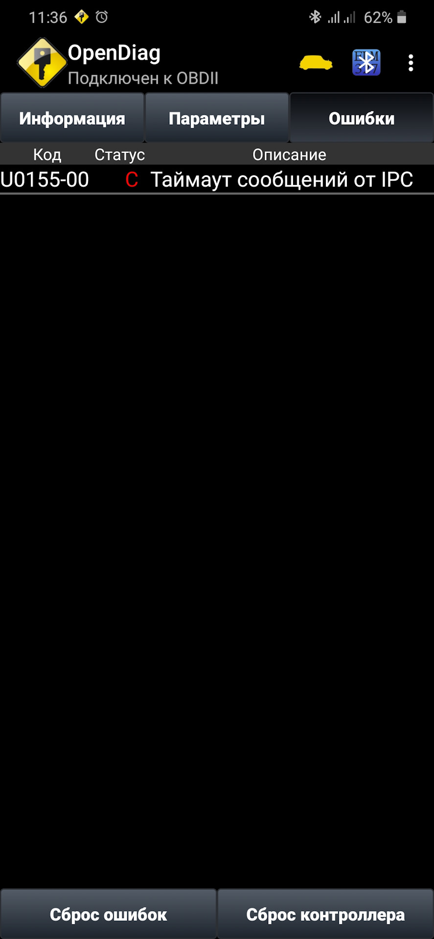

Сбрось и посмотри появится снова или нет.
Она не сбрасывается.

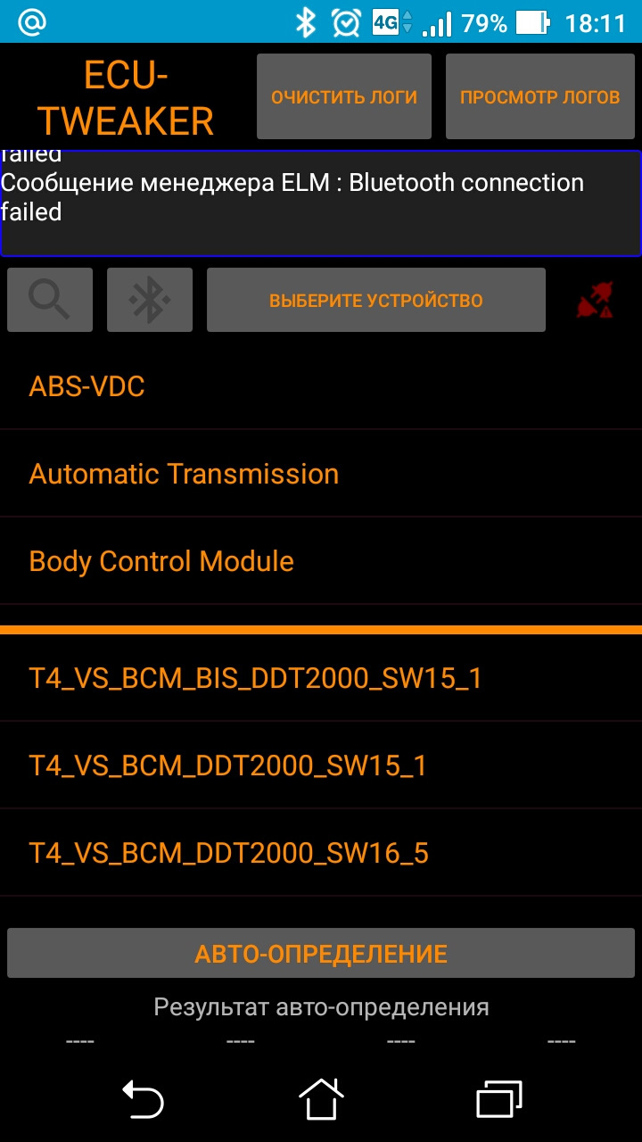

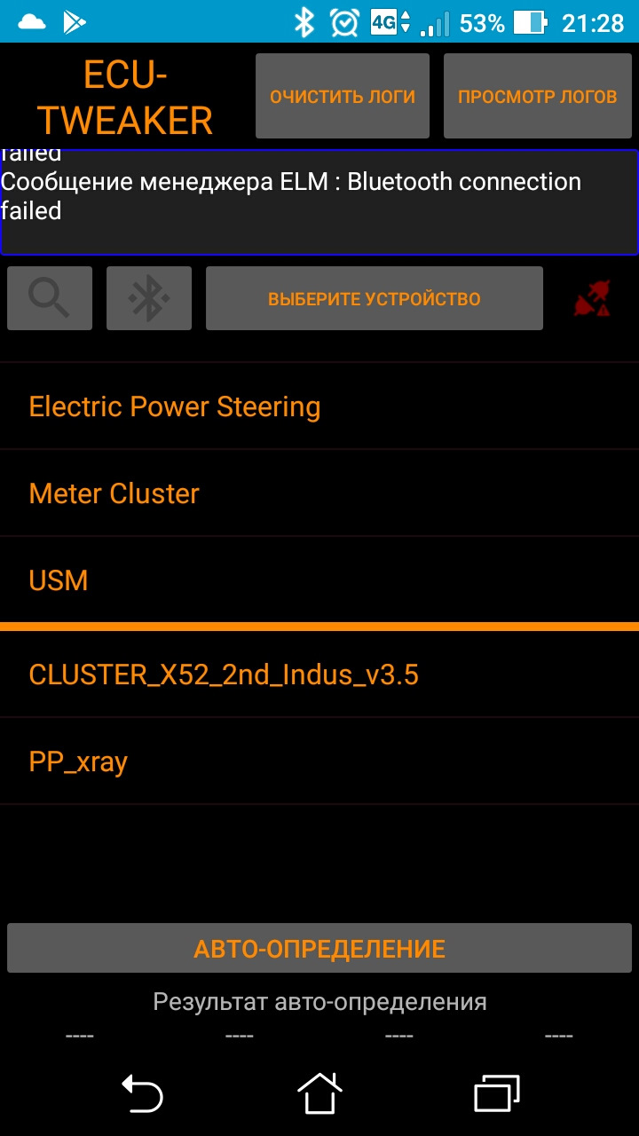

Подскажите почему у меня в ECUTWEAKER почти всё на английском?
Далеко не всё, приборка. абс и АТ на русском почти полностью
остальное частично на английском, частично на французком и немного на немецком…
Так и должно?
ELITE83
выбор блоков на английсом. так и будет
перевод только внутри указанных мной ранее блоков
Внутри тоже на английском!
откройте блок приборной панели веста (PP_Vesta)
На каком там языке?
Такого нет, только так
значит у вас стандартная база, а надо её удалить и скачать нашу
В том то и дело что скачал в корень телефона. И все равно так. Может ещё что-то надо сделать?
надо найти и удалить старую базу — она может быть где угодно в телефона, смотрите папки загрузок, кеша, всяких вайберов/вацапов…
а лучше делайте через ноутбук и ДДТ4АЛЛ — это и стабильшее и безопаснее
Все разобрался, только почему-то PP-vesta нет
Выберите ВСЕ машины
Благодарствую, всё разобрался😁

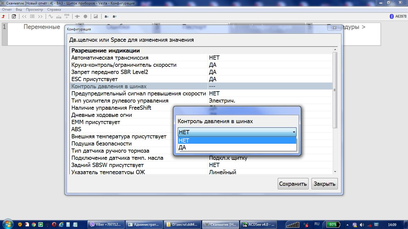

Веста св 19 год.TRMS активирована.Калибровка на скоростях до 100 км. завершена.Подключил сканматик 2. В конфигурации щитка приборов на TRMS прочерки. Вопрос, стоит ли включить ДА, или лучше не трогать. Не знаю может это включение системы контроля по датчикам в колесах для авто шедших на экспорт?
Сканматик не знает режима по АБС, у него только выключено или по датчикам в колесах
Спасибо, значит оставлю по умолчанию.
Спасибо за работу, было бы отлично если бы удалось переключить режим работы датчика давления в режим при котором маслёнка светится пока не запущен двигатель и не появилось давление масла в системе.
Не будет. Этого не предусмотрено прошивкой
жаль…очень жаль.Значит менять прошивку надо?
Нет, этого нет ни в одной прошивке…
Это может только АвтоВАЗ сделать… Но не думаю, что будет…

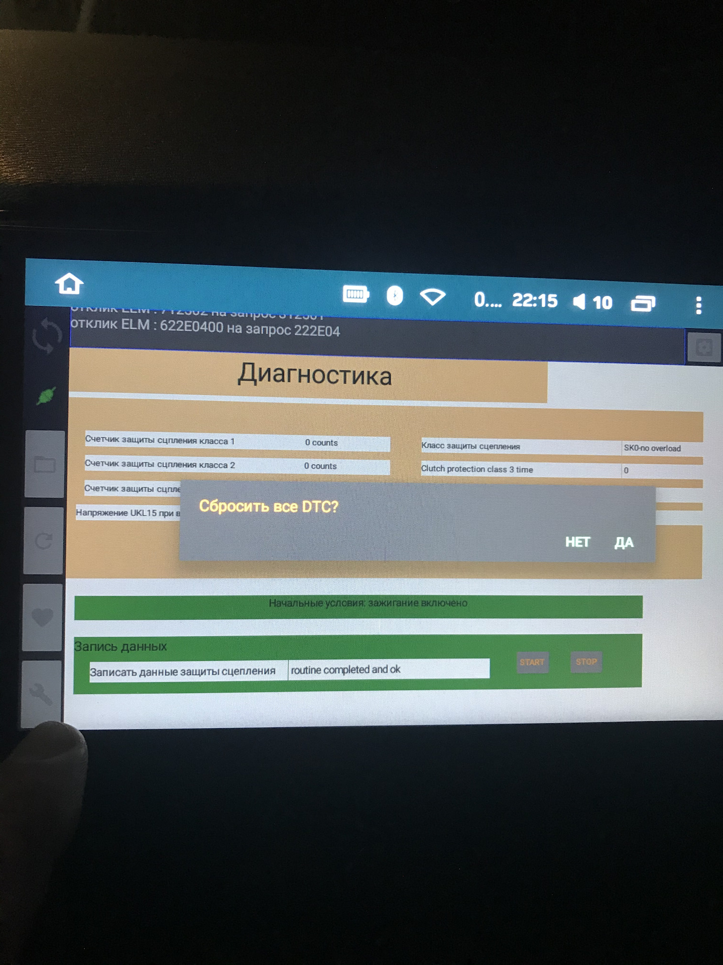

Красавцы. Просто красавцы что не бросаете эту тему. Респекр вам парни. 👍👍👍👍👍
Ещё не помешало бы добавить сброс ошибок АМТ для успешного обучения. Сейчас приходится лезть *JS3_v2.4/AfterSales/Various procedure/Раздел Erase failures.
Удобней если все будет в одном месте.
AlVM
Если не ошибаюсь, это и есть же сброс ошибок?!

Не совсем понял про пункт Включить подсветку панели приборов днем. Это как? У меня она и так днем все время горит 😮 я имею ввиду при отключеном внешнем освещении, только ДХО.
на самых первых приборных панелях она днем (с габаритами/дхо) не горела, только при включении фар загоралась
Теперь понятно 👍
ELITE83
Только с ДХО не горела панель, а габаритами уже включалась.
Mehuad
На панели с белыми шкалами и 026 версии так было (самая первая, машины 2015-начало 2017)
