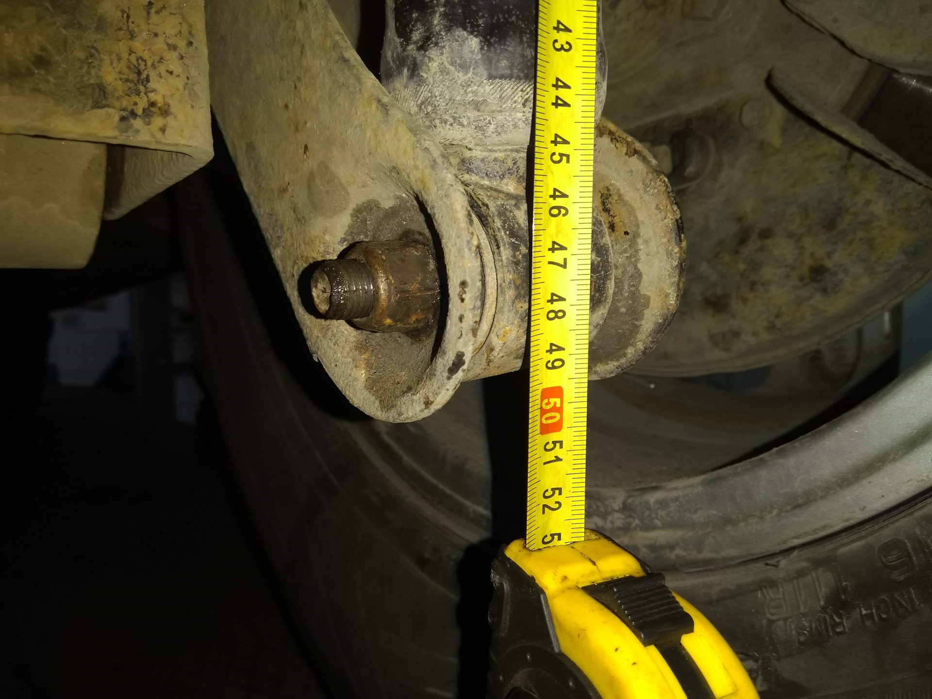

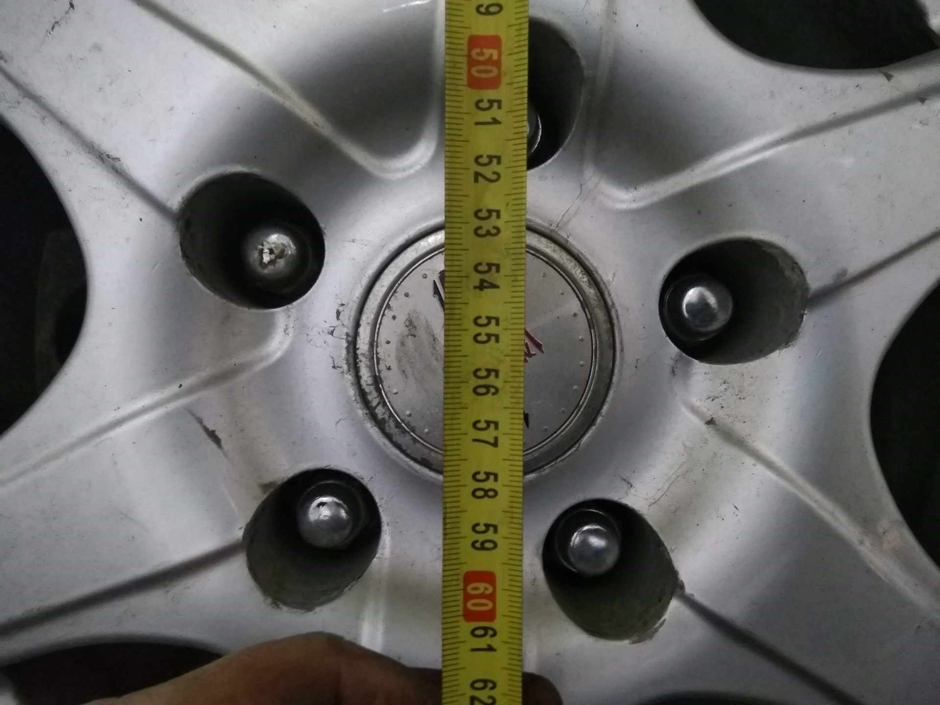

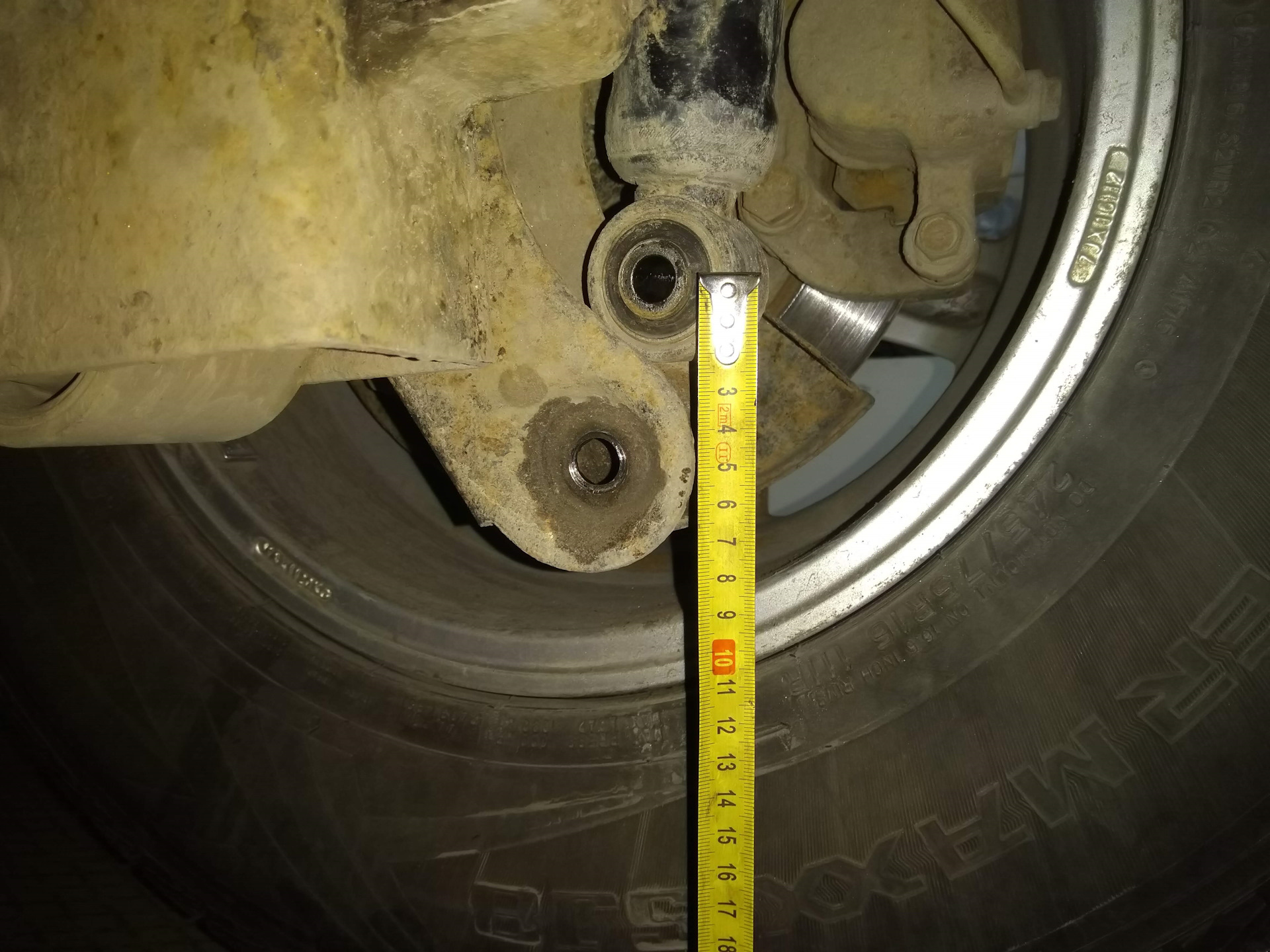

Что ж, померю сам. Поднял авто на четырёхстоечном подъёмнике, вооружился рулеткой. Быстро выяснил, что ход на отбой с родными амортизаторами у меня 4,5 сантиметра. Катастрофически мало.

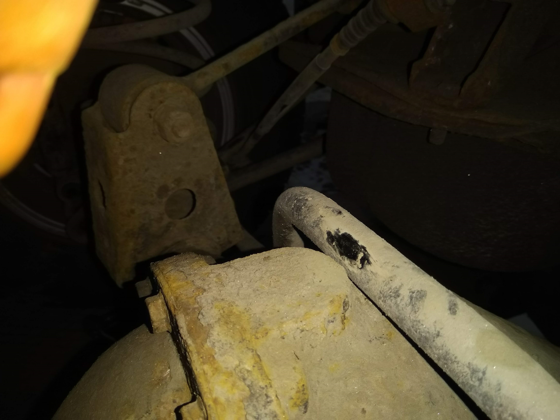

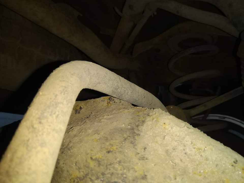

Вот расстояние до арки в положении когда мост уже висит на амортизаторах. 555 мм. минус 510 мм. = ход 4.5 сантиметра. Нужно ставить амортизаторы более длинноходные. Вроде бы KYB 444083 должны подойти. До замеров я полагал, что ограничением хода моста вниз будет натяжение тормозных шлангов, поэтому открутив штатные аморты от моста начал поднимать авто за раму, наблюдая за шлангами. Но задолго до того, как шланги критически натянулись, мост перестал идти вниз, куда то упёршись. Оказалось, что ход вниз ограничивает стабилизатор, упираясь в корпус редуктора.

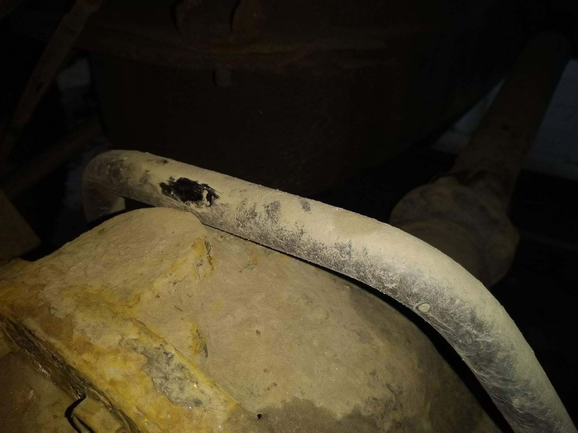

Таким образом увеличить ход подвески вниз я могу только на 50 миллиметров. Вот фото, показывающее висящий на стабилизаторе мост и растянутый до упора штатный амортизатор.
Конечно, если колёса будут вывешиваться по очереди, а не вместе, можно добавить ещё пару тройку сантиметров. Но Кайяба всё равно очень нежелательна, она значительно длиннее.

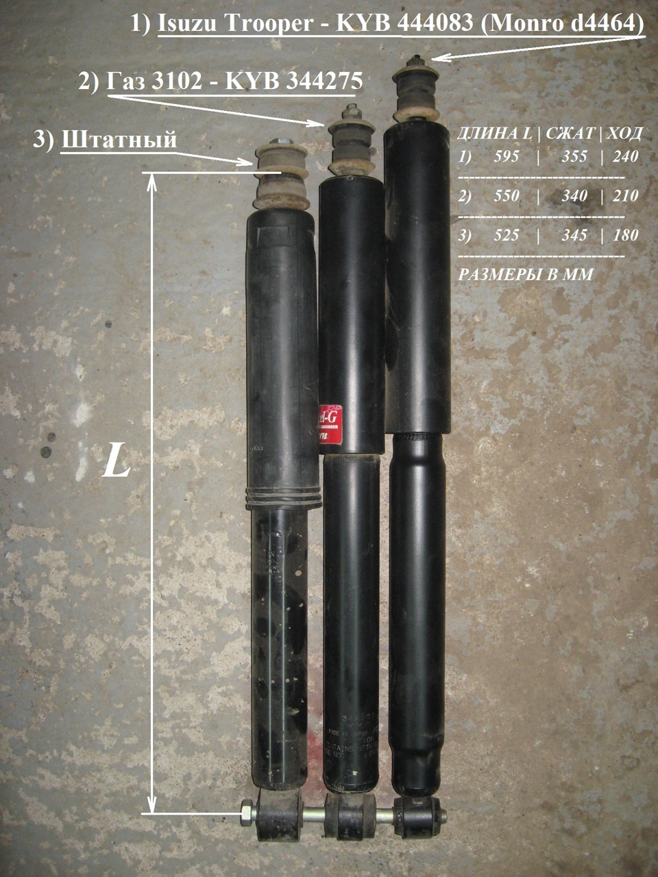

На фото выше показана разница между полностью вытянутыми амортизаторами, Кайяба справа, мост висит на стабилизаторе. Естественно амортизаторы вверху приложены корректно, как нужно.

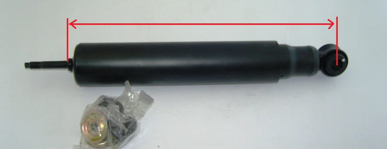

Если замерять ход так, как на фото выше, то родной амортизатор имеет вылет 475 миллиметров.
Таким образом, прибавив 50 миллиметров получаем максимальный ход 525 миллиметров. Если не учитывать весьма редкие случаи одновременного отрыва колёс от земли, то можно увеличить этот размер до 550 миллиметров. Но при вывешивании на подъёмнике, например, мост повиснет на стабилизаторе, что затруднит замену резинок и косточек стабилизатора.
Вот и получается, что нужный максимум вылета обеспечивают ''волговские'' амортизаторы. Это видно на фото с замерами произведёнными juggernaut в этой записи: www.drive2.ru/l/501716/
А Кайяба ''от Трупера'' нам не подойдёт. Начинаю поиск ''волговских'' амортизаторов которые будут держать Рекстона и не напрягут кошелёк )). Если есть опыт, то посоветуйте, что почитать или что поставить?

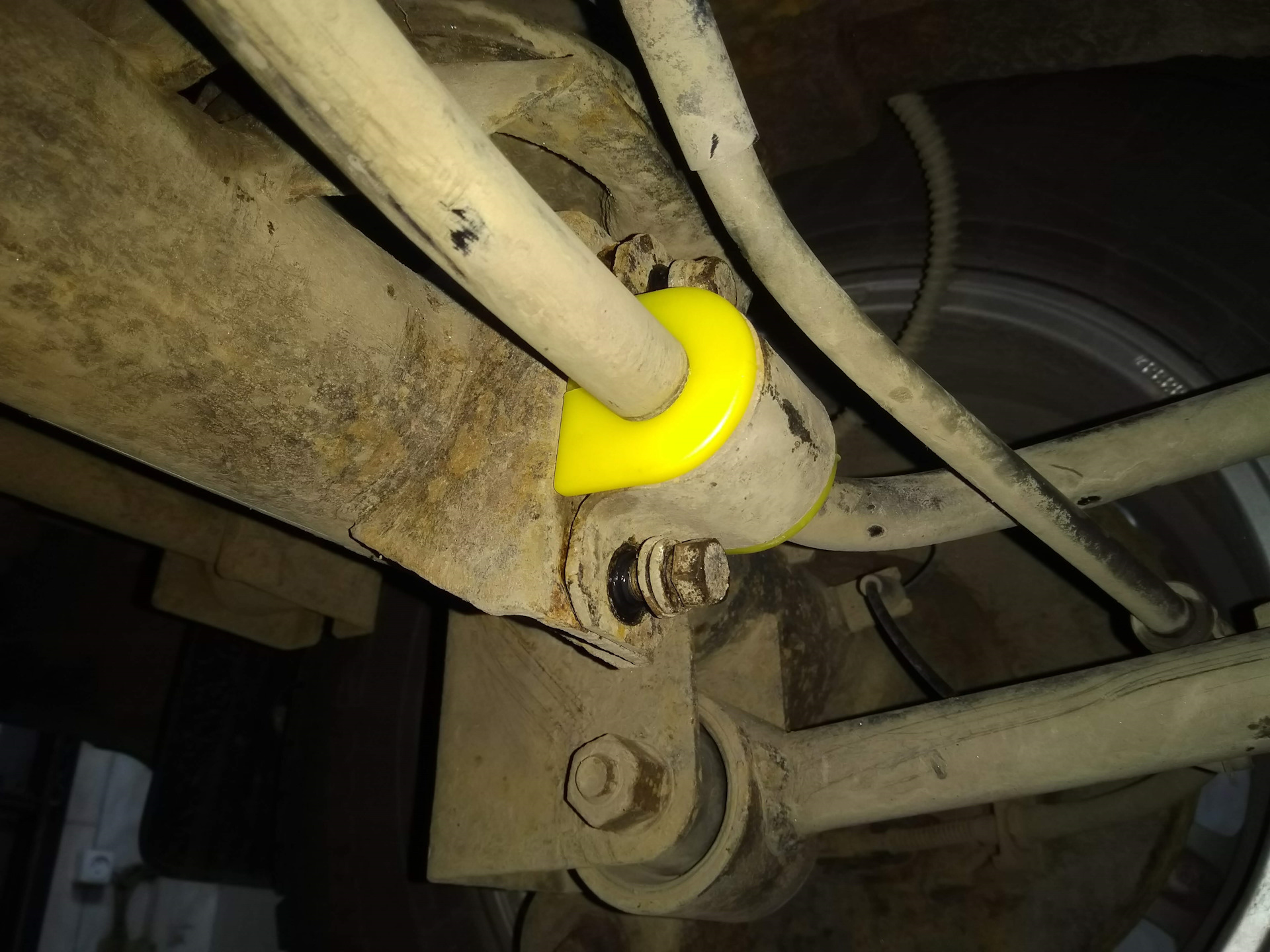

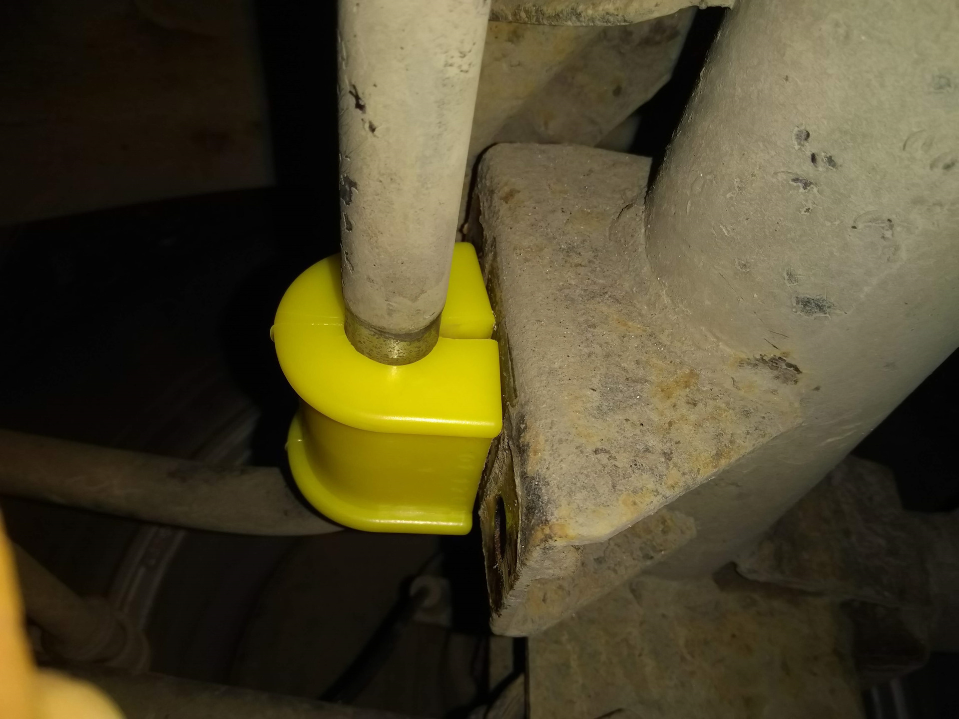

А ещё я заменил резинки заднего стабилизатора на полиуретан. Точка опоры. На предыдущий авто ставил для эксперимента, вышло удачно, стоят до сих пор, уже дольше, чем оригинальные резиновые.
Чтобы не разбирать всё, разрезал вдоль и надел, идут цельные и с пакетиком смазки для натягивания на стабилизатор. Внутренний диаметр чуть меньше штатных для компенсации износа прутка. Номер детали: 12011761. Стоят 502 рубля. Погляжу на ресурс.
