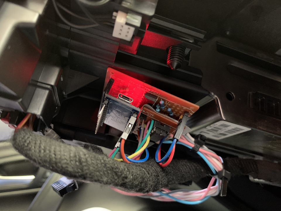

Зробив усе, як задумував. Кнопки з MQB руля повністю працюють через конвертацію кодів LIN сигналу, адаптивний круіз — через імітацію резистивних кнопок на стрекозі.
З технічної сторони це все виглядає так: ми врізаємось в LIN шину між підрулевим блоком і рулем, слухаємо запроси підрулевого з однієї сторони і шлемо свої запроси до кнопок руля з іншої. Отримуємо стан нажатих кнопок і транслюємо це у відповідь підрулевому блоку. Детальніше я описав в першому пості з цієї серії. Для круіза ми робимо схему на резисторах по аналогії до механізму в стрекозі, з’єднуємо це з мікроконтролером через оптопари і дописуємо логіку, так як на стрекозі 7 кнопок і переключатель, а на рулі кнопок тільки 6.
Наразі плата виглядає класично по-прототипному:
Це все добро по доброму варто б перенести на SMD компоненти, але це вже якось в майбутньому, можливо замовлю в когось, бо самому паяти — нема ентузіазму і шкода очей.

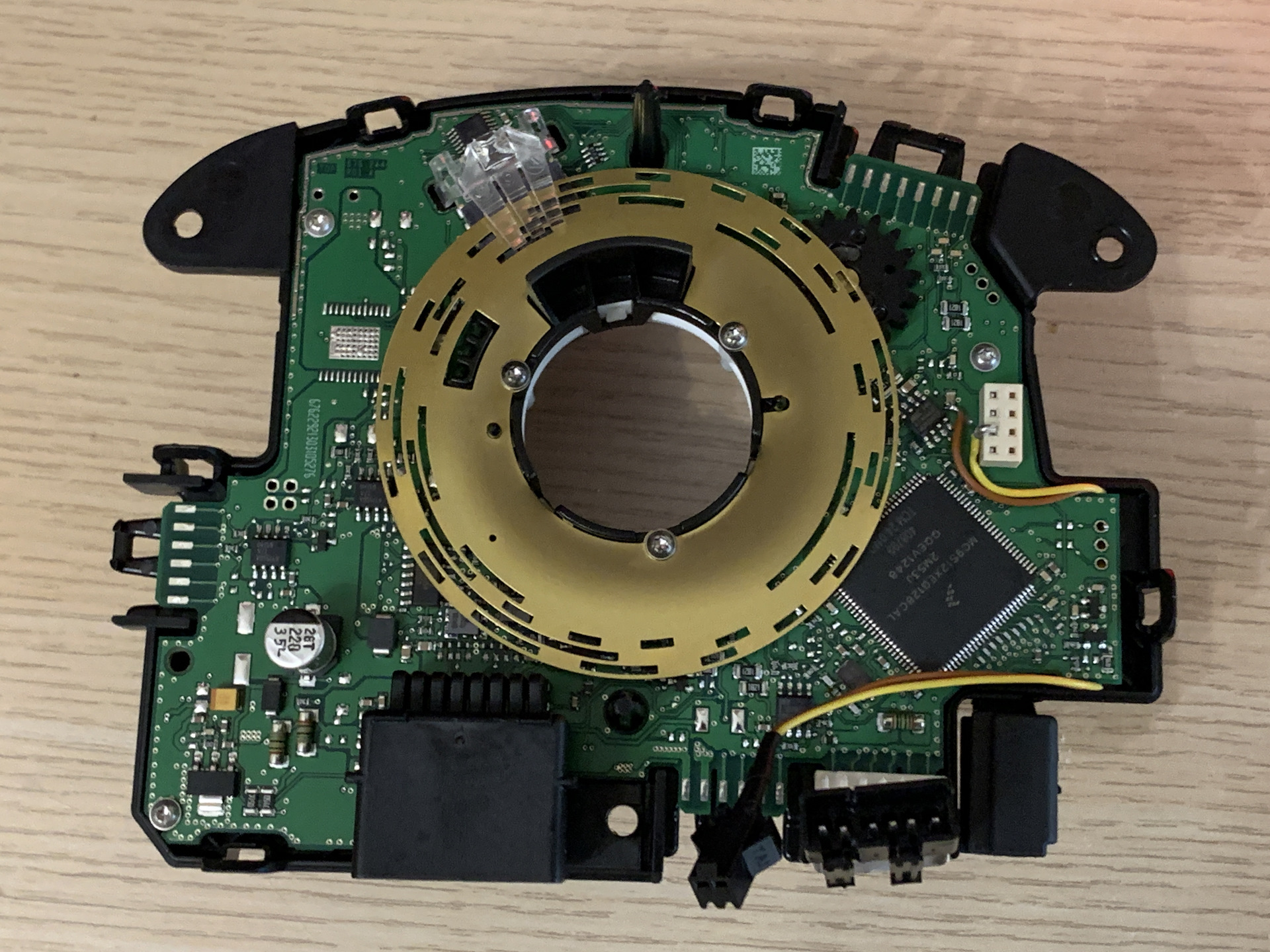

По установці — підглянув, як реалізовано в платах від TinyQ (на драйві є пару звітів). Оскільки мені потрібно розірвати LIN шину, знайшов доріжку, яка йде від шлейфа до чіпа ATA6662C. В процесі прийшлось розібрати корпус шлейфа.
Під’єднуємо проводи з обох сторін розірваної доріжки (з однієї сторони припаюємось до SMD компонента, з іншої вставляємо пін в фішку до шлейфа) і ведемо до нашої плати-адаптера. Я зробив коннектори до адаптера, щоб при потребі легко було його забрати і вернути все в стоковий фнкціонал. Розмістив адаптер під підрулевим блоком, там якраз є зручна ніша.
Результатом як, то кажуть, задоволений :) все працює. Є такий момент щодо круізу — не ясно, яка оригінальна функція кнопок на рулі I/O і Mode. На стрекозі є переключатель OFF/ON і кнопка Cancel. Запрограмував так, що Mode включає/виключає круіз, а I/O працює як Cancel. Підкажіть, в кого заводський адаптивний круіз на MQB, як цей момент працює насправді. Кнопки +/- в мене міняють круізну швидкість, а після того, як нажати кнопку з іконкою машини — дистанцію.
На даний момент можна вважати, що "проект" завершений. Можливо буду поправляти дещо в коді при потребі і перенесу електроніку на SMD з нормально виготовленою платою. Загалом це все забрало трохи часу, здебільшого на дослідження і експерименти. Після того, як зрозумів що як працює, реалізувати задумано було не складно.
В коментарях до попередніх постів питали, чим такий підхід кращий, ніж купити готову плату-адаптер. По перше, і що найголовніше — це спосіб реалізувати свою творчість :) Крім того, з того, що я зрозумів з інших звітів — в моєму випадку не потрібно міняти/обновляти підрулевий блок і руль підходить як з перехідними кнопками (з іконкою "CNL"), так і з новими (з іконкою машини). Ще один аршумент — кастомізація. Наприклад, я зробив щоб підсвітка кнопок мигала, коли ми щось натискаємо. Можна зробити, щоб стан включеного/виключеного круізу зберігався в пам’яті. Ці всі деталі за вподобаннями — якщо щось не сподобається, без проблем поміняється.
