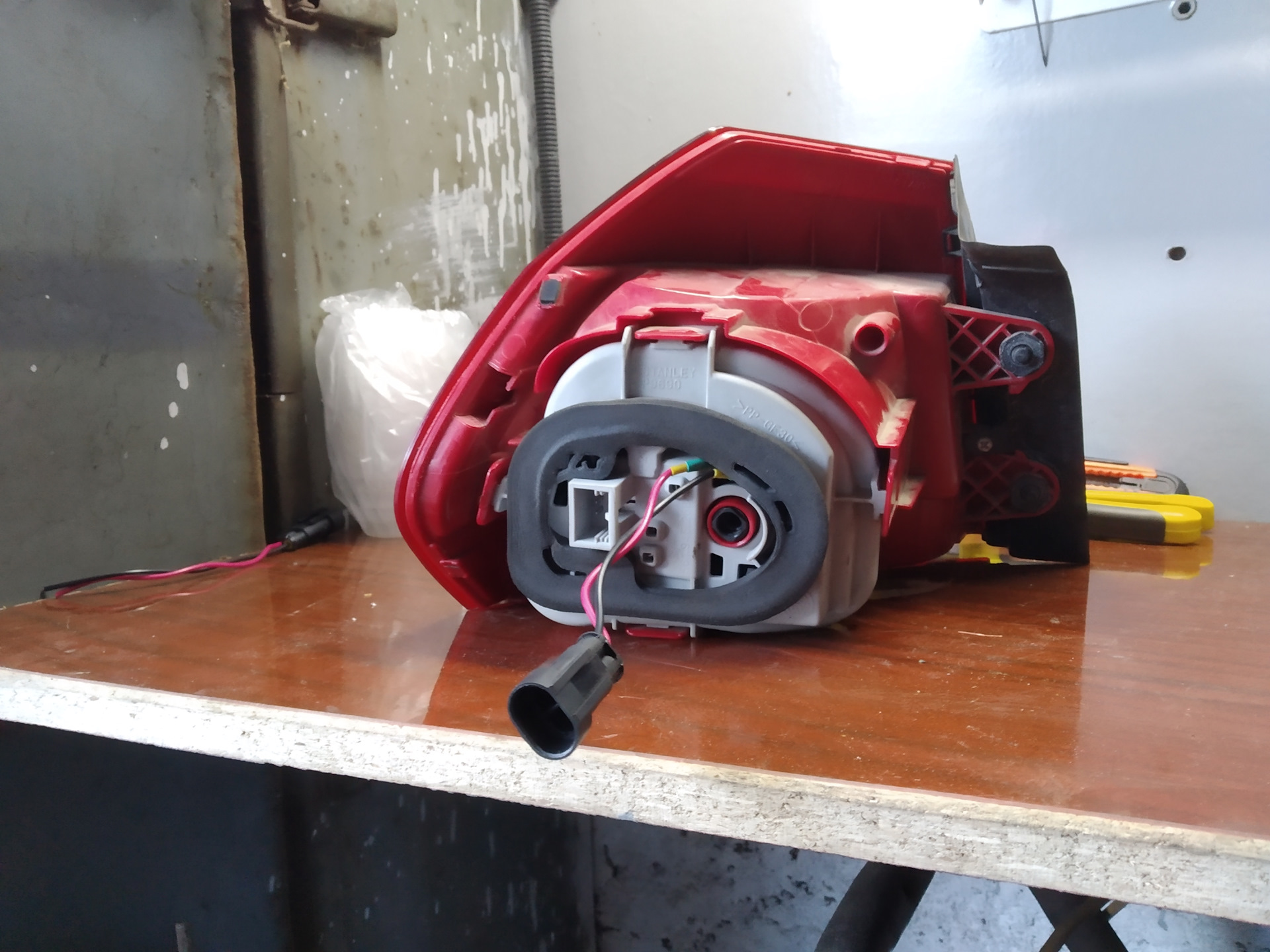

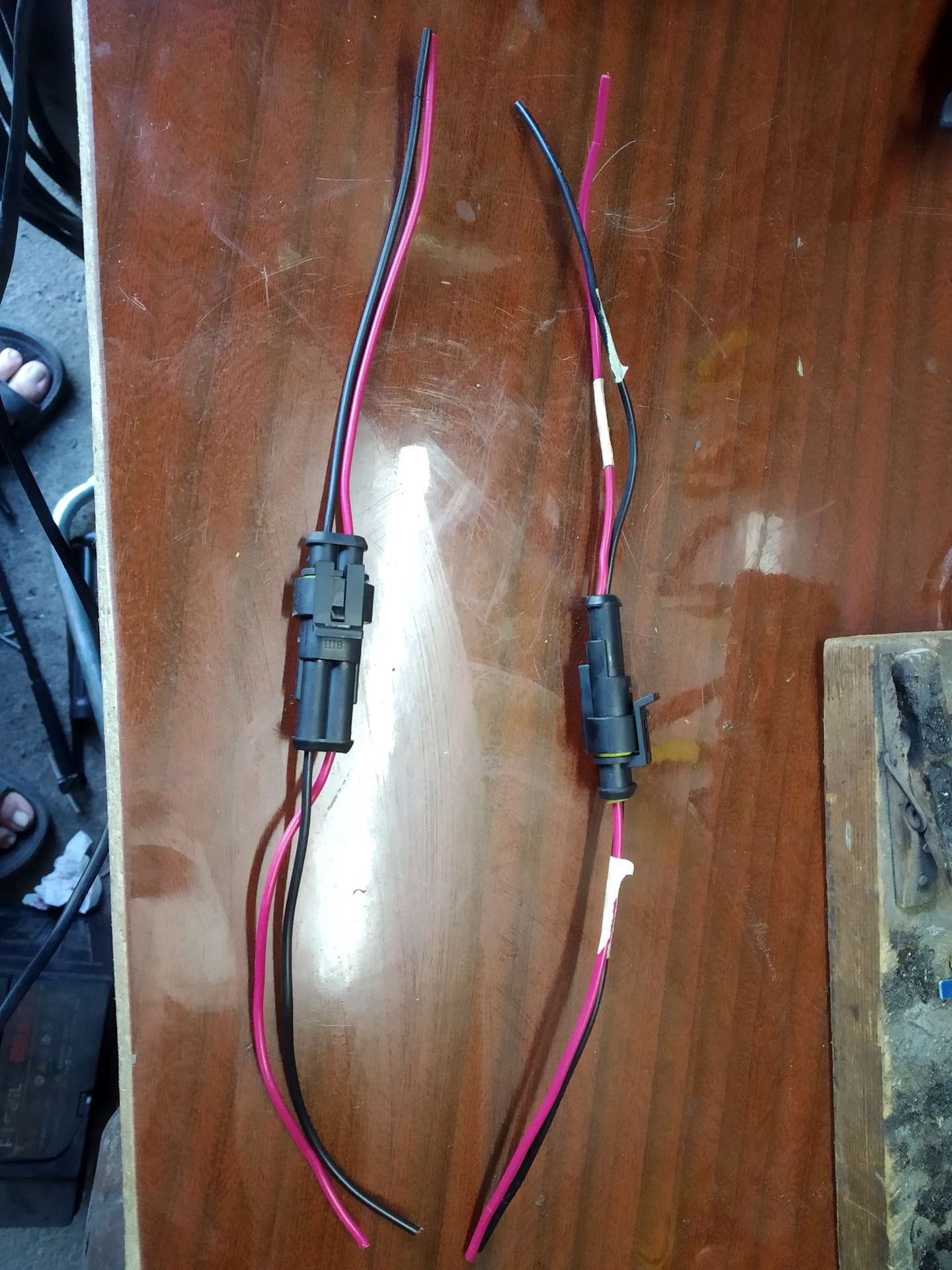

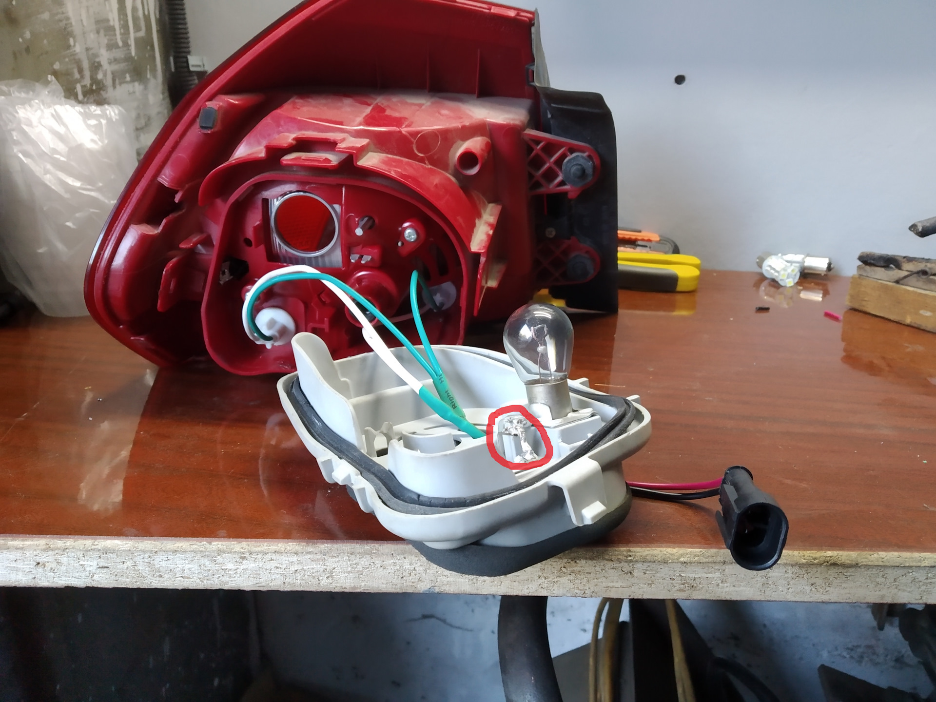

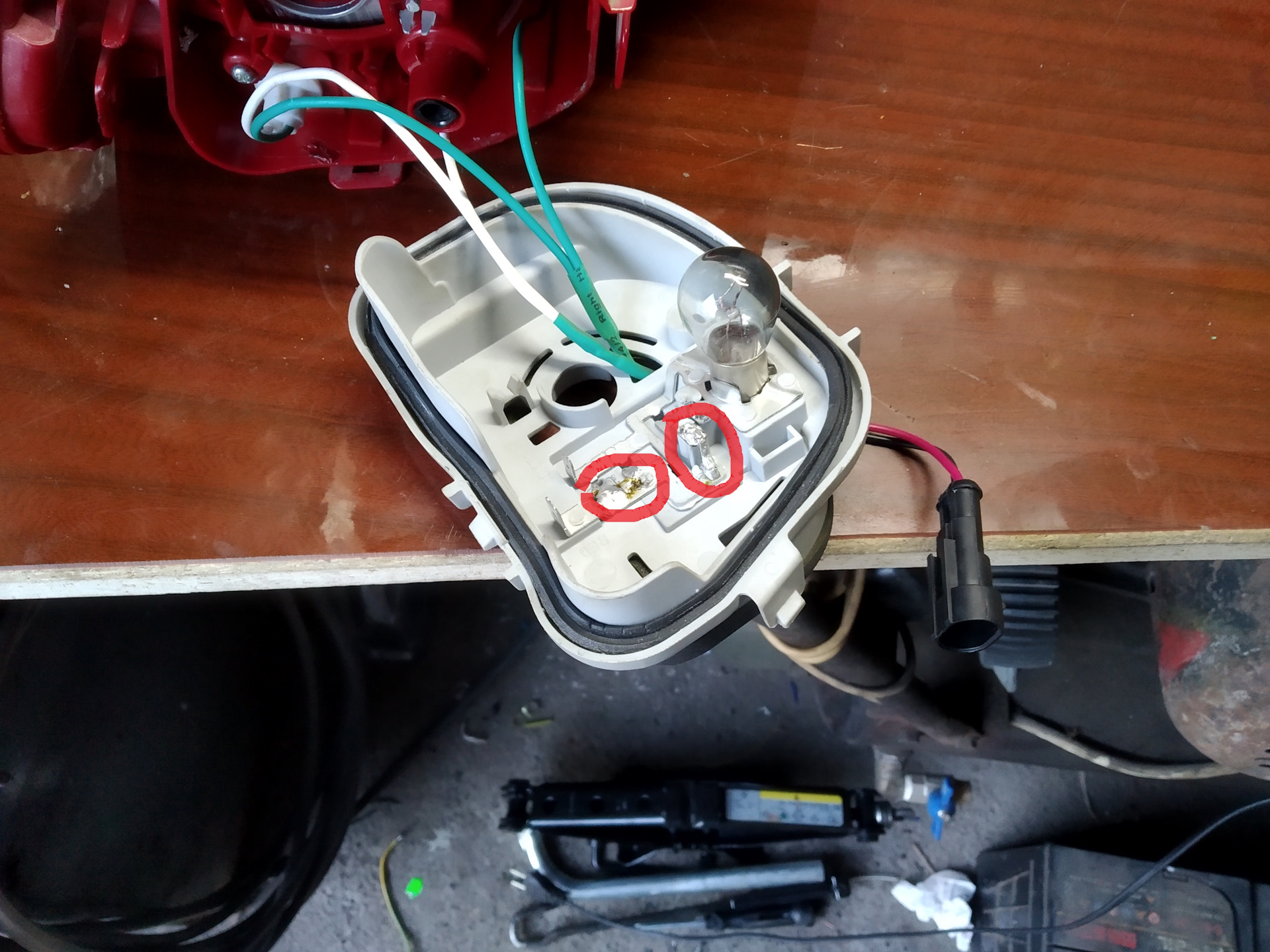

На рынке были куплены два разъёма

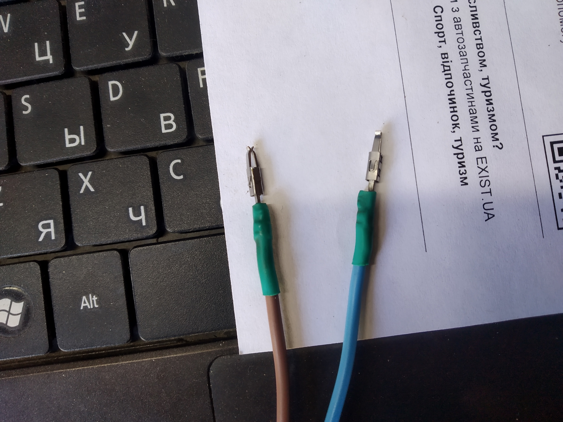

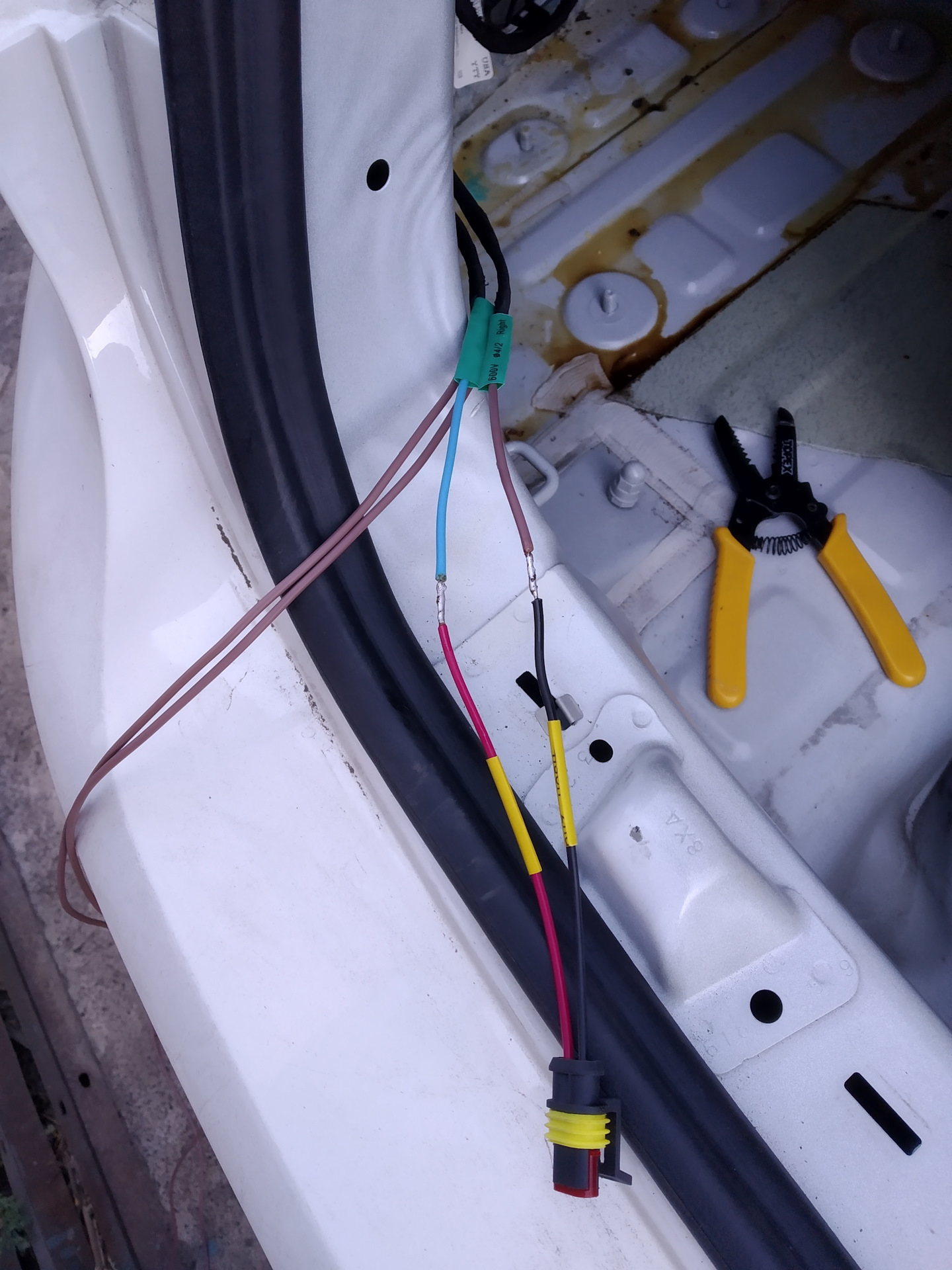

Припаиваем концы проводов к штекеру и изолируем термоусадочной изоляцией как на фото. (Не обращайте внимание на то что в красных кружочках это последствия первого варианта Вариант 1 у вас все должно быть по заводскому!)
Собираем фару

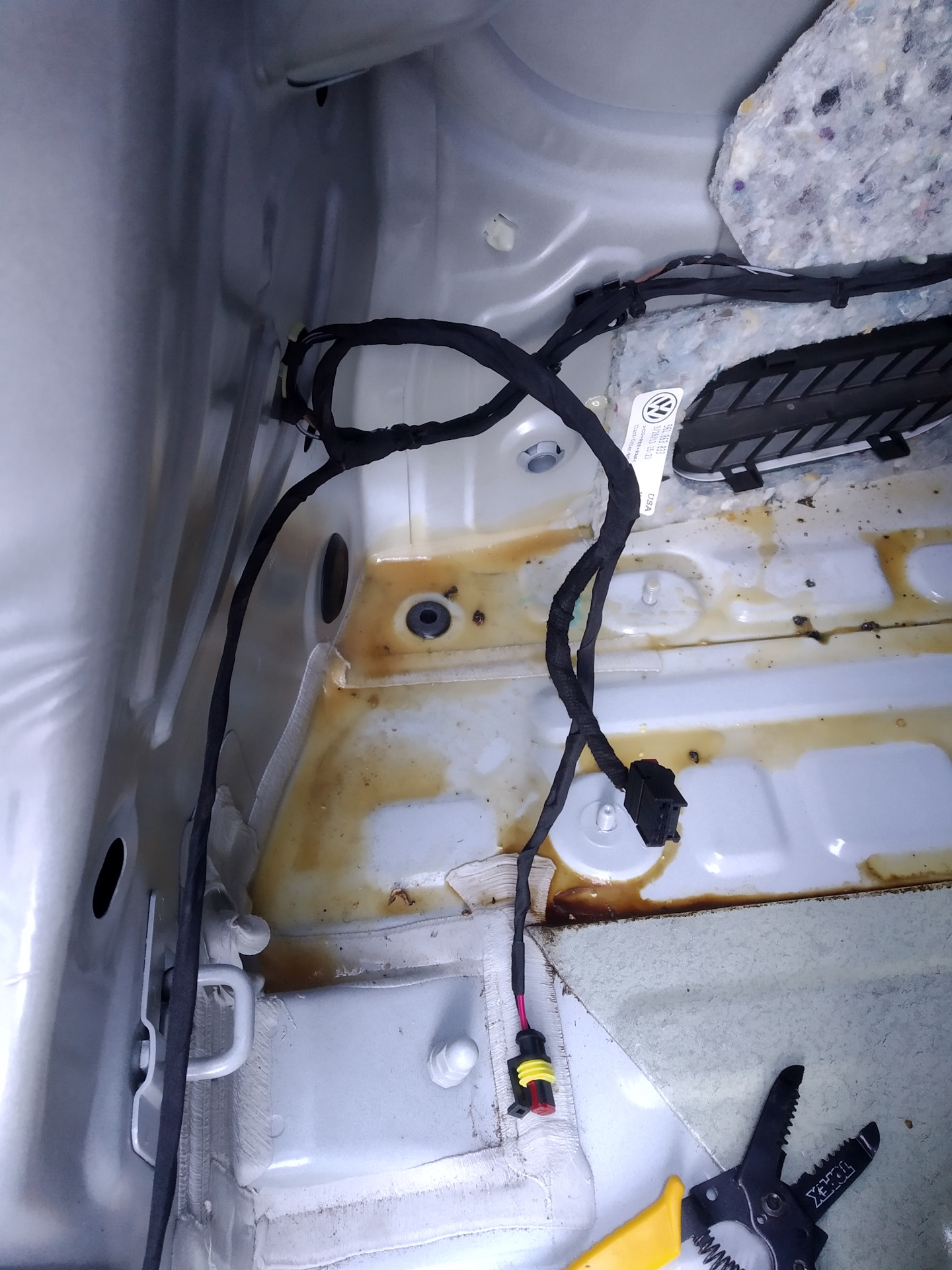

Теперь приступим к прокладке проводов от блока BCM к задним фарам.

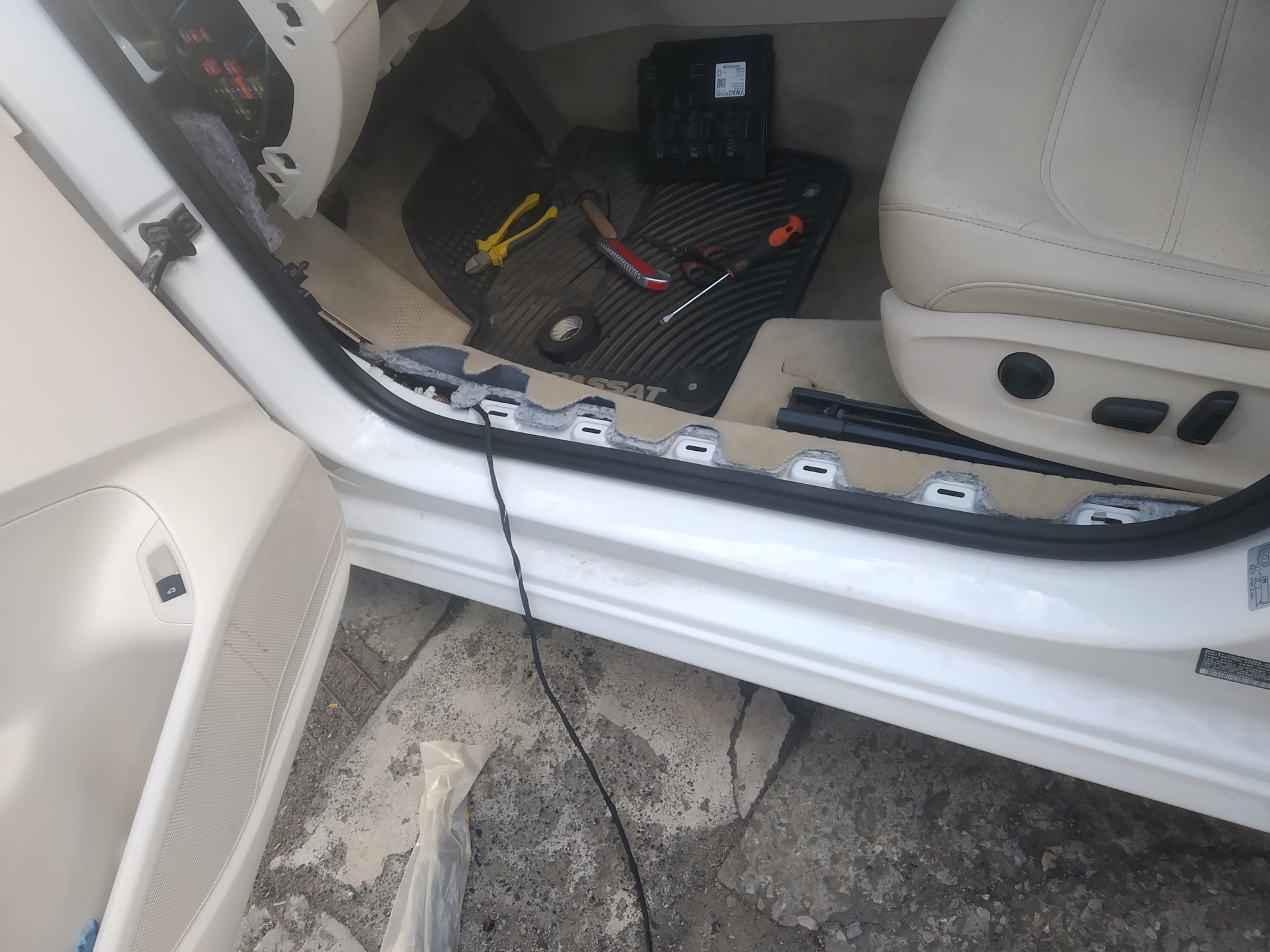

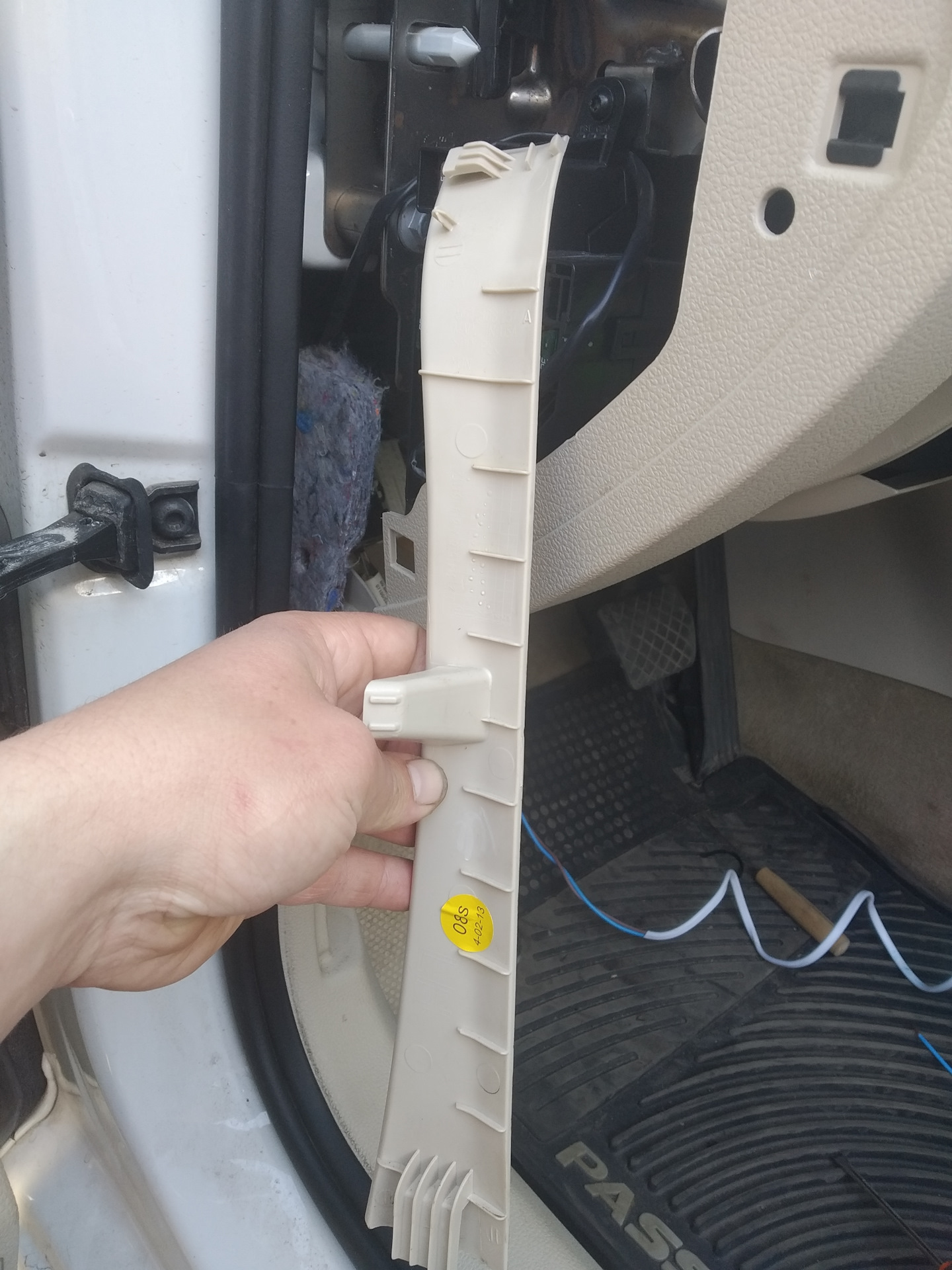

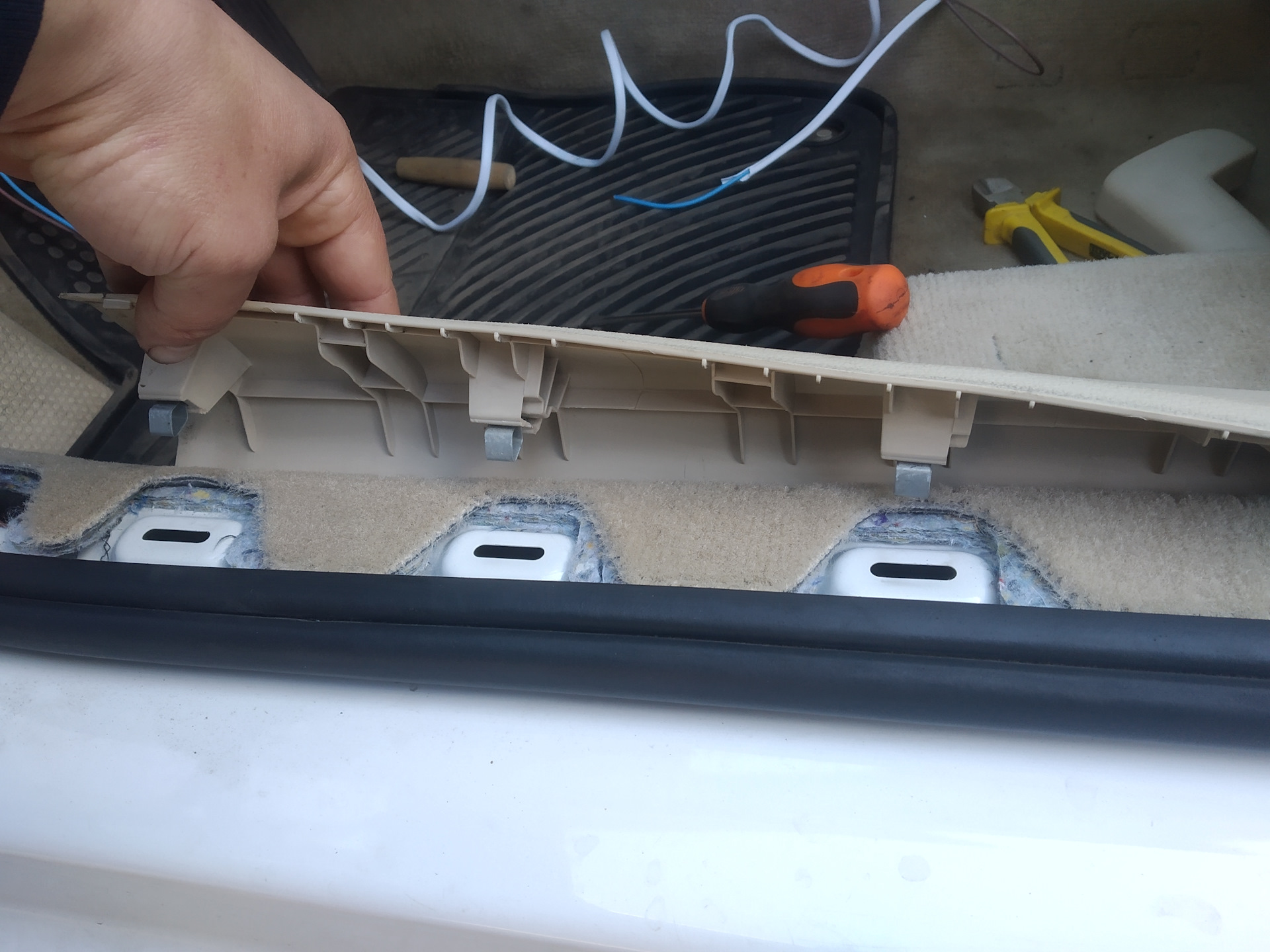

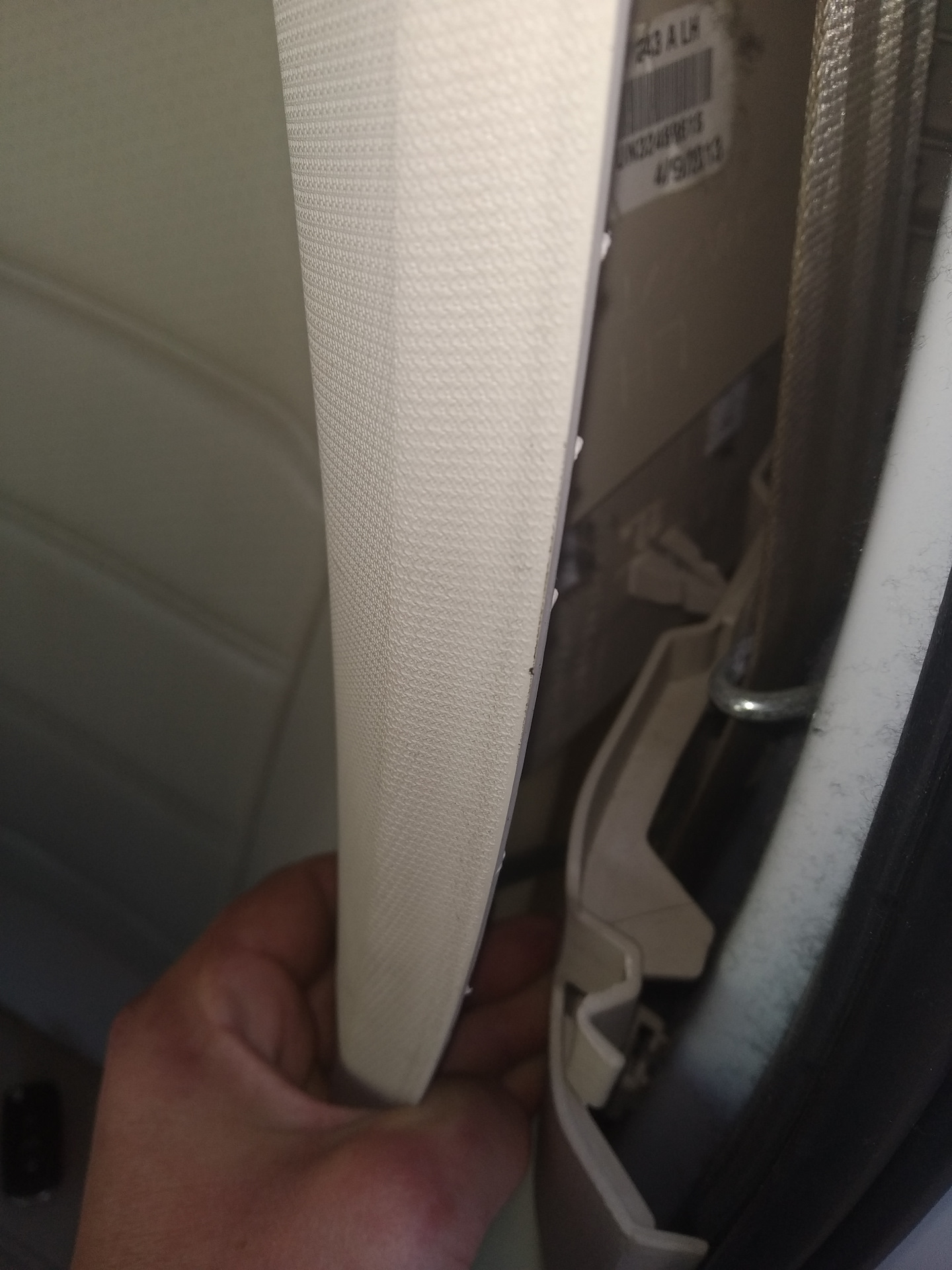

Снимаем боковые панели торпеды

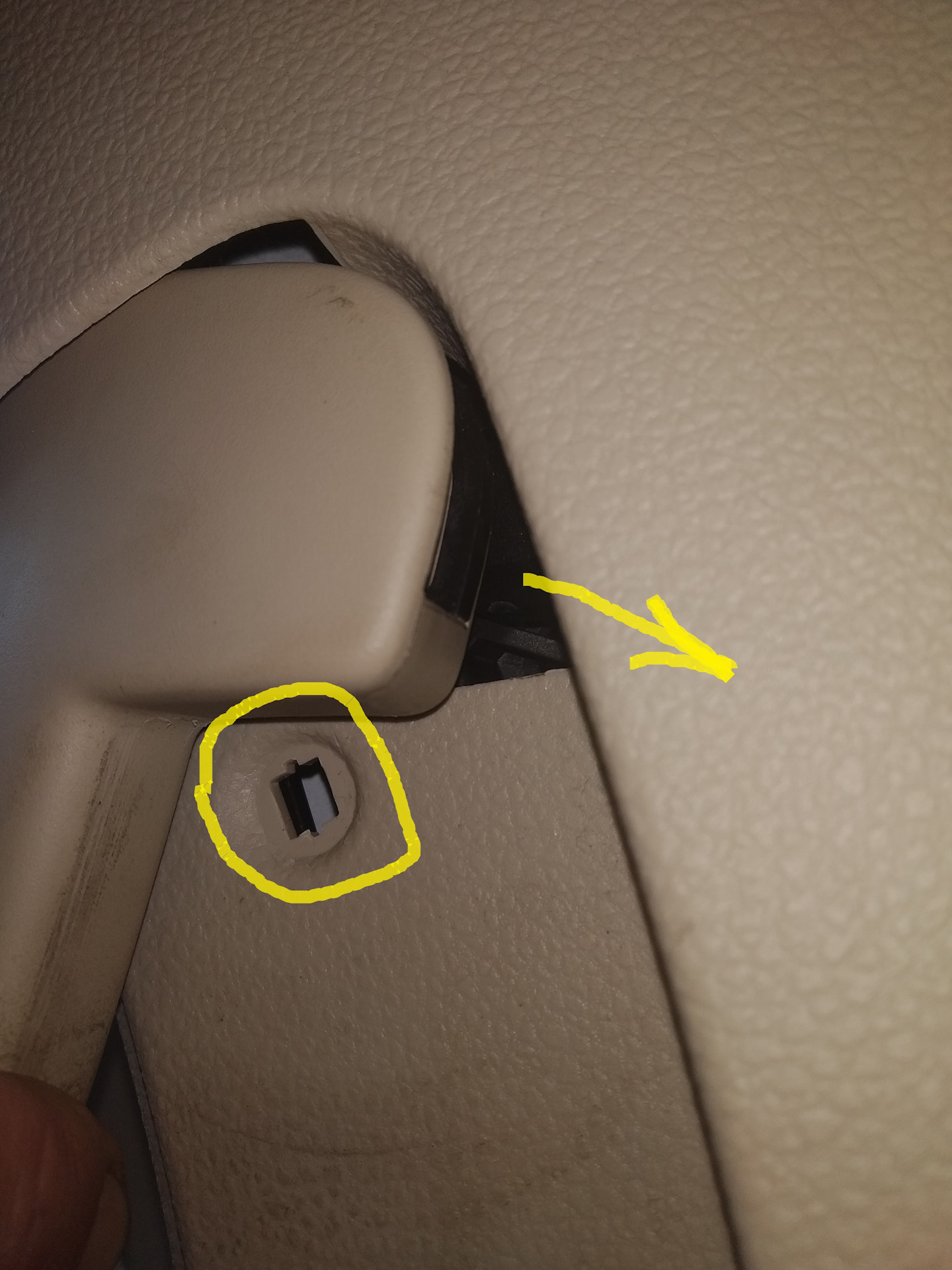

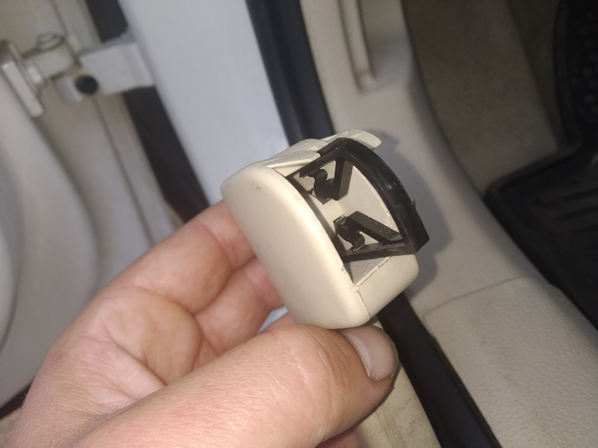

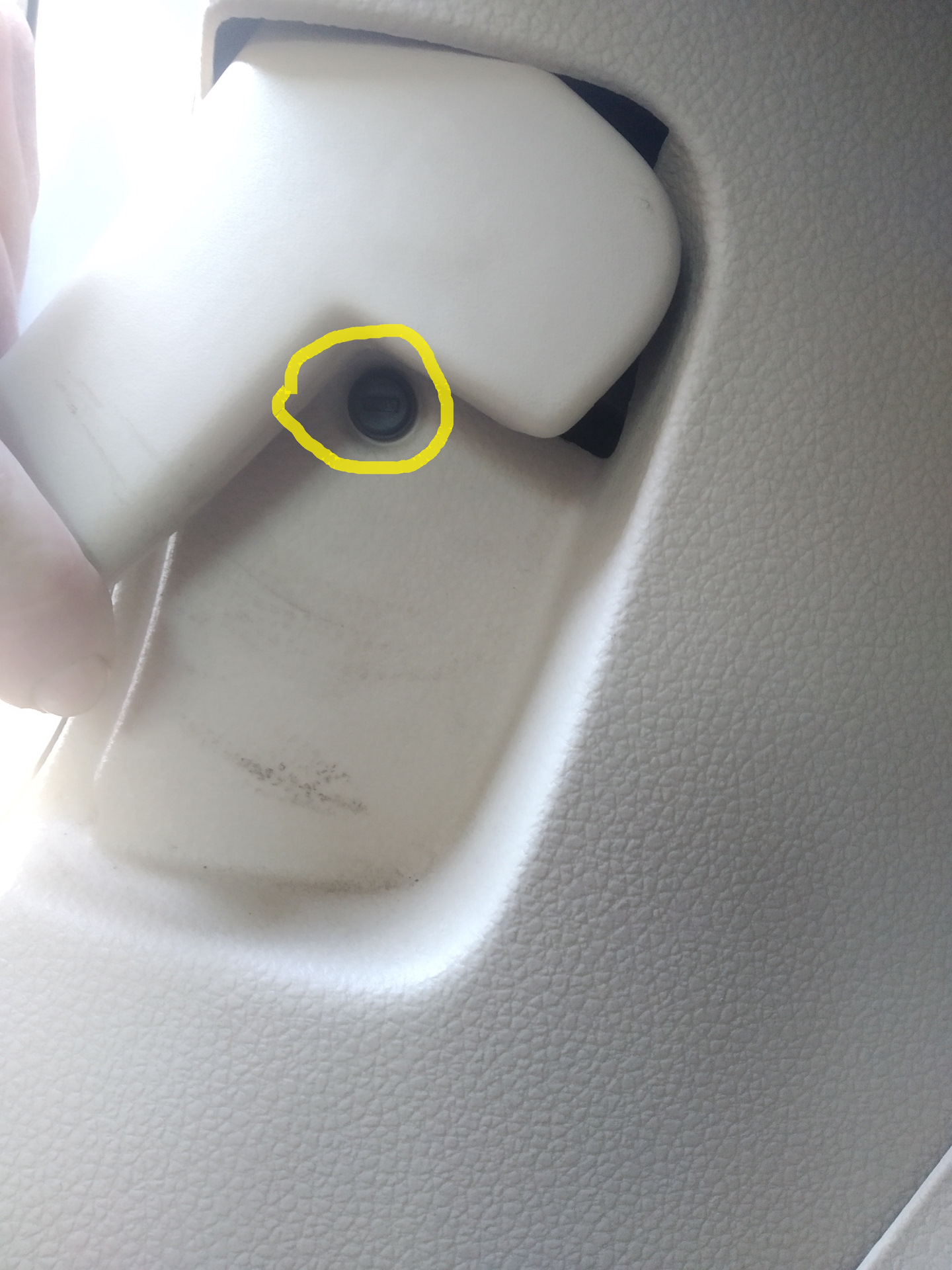

Снимаем ручку открытия багажника. Убираем чёрную заглушку и выкручиваем плоской отверткой винт клипсы.
Вытаскиваем клипсу и прищепку ручки (Аккуратно с прищепкой!)

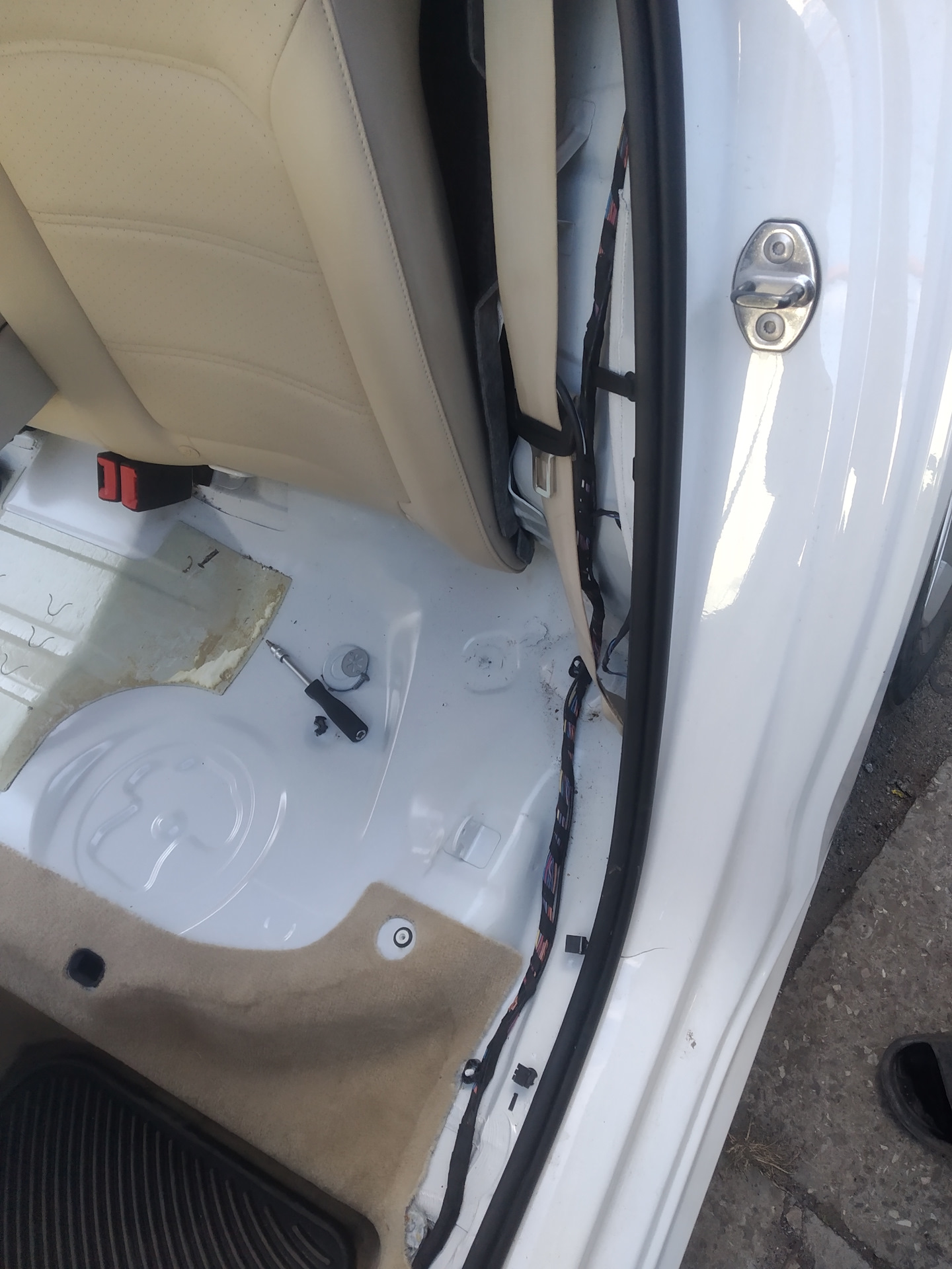

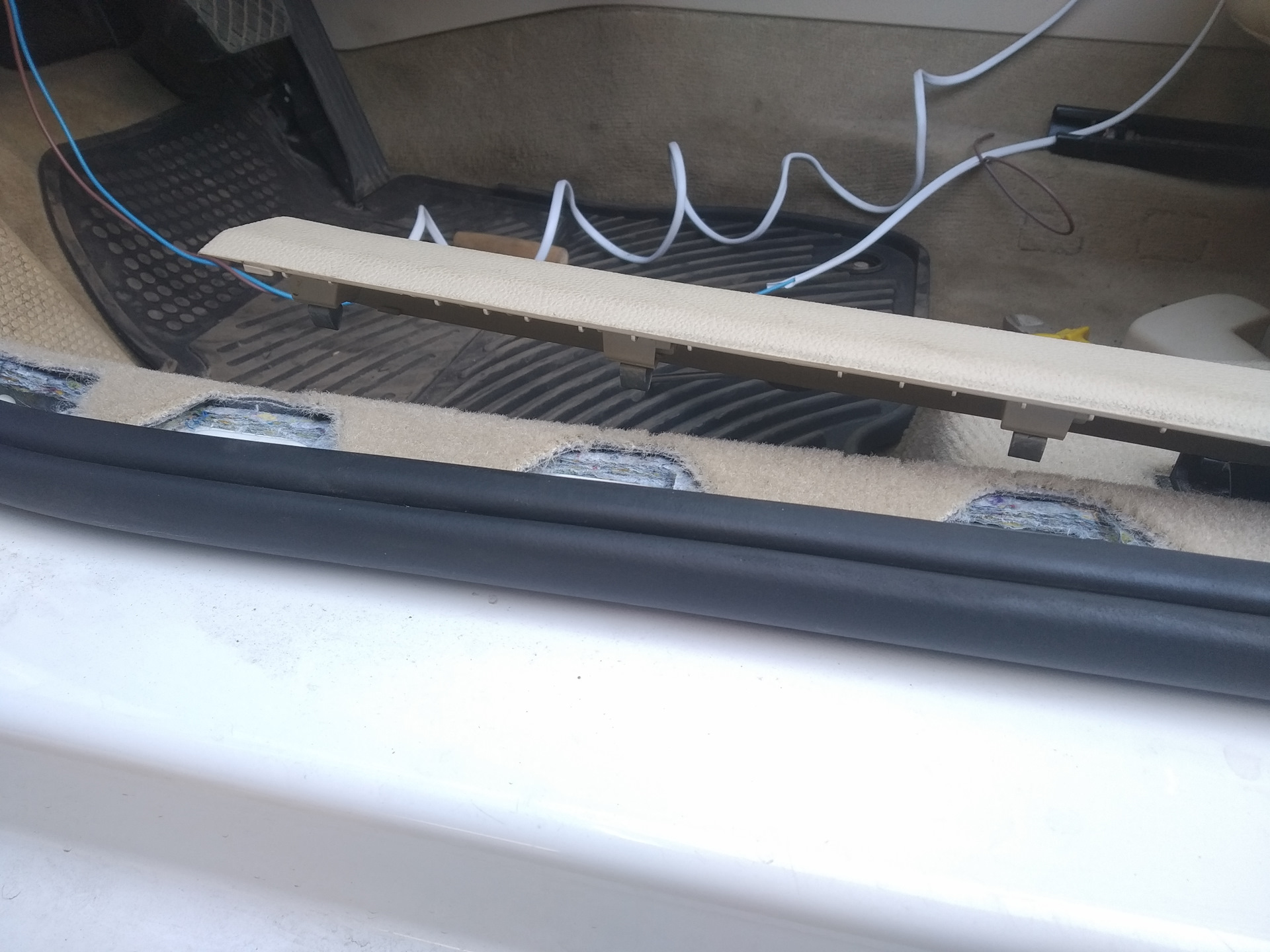

Разбираем все панели проходящие по порогу автомобиля что бы увидеть жгут проводов.

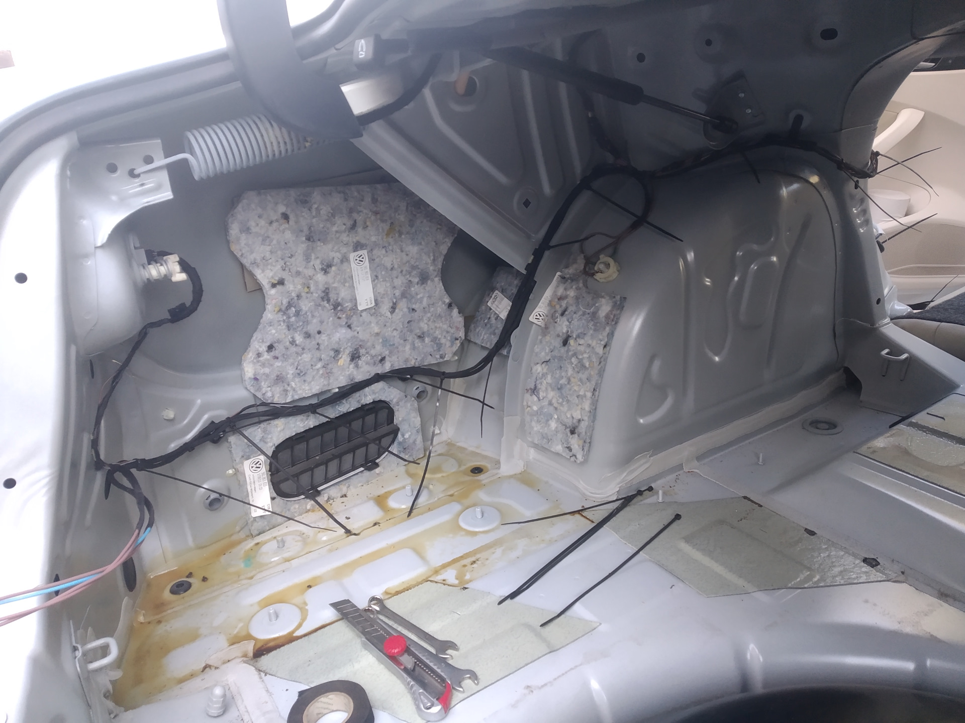

Снимаем диван и обшивку багажника.

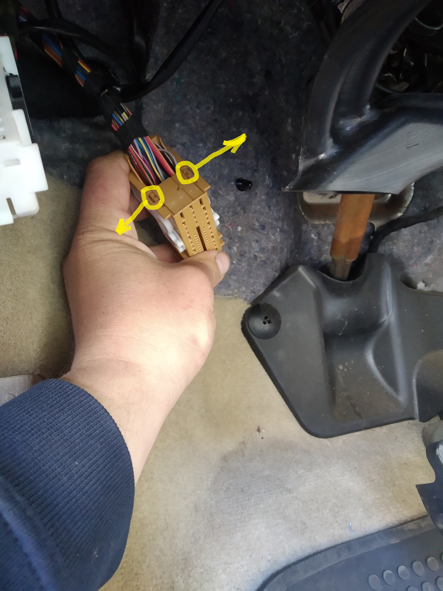

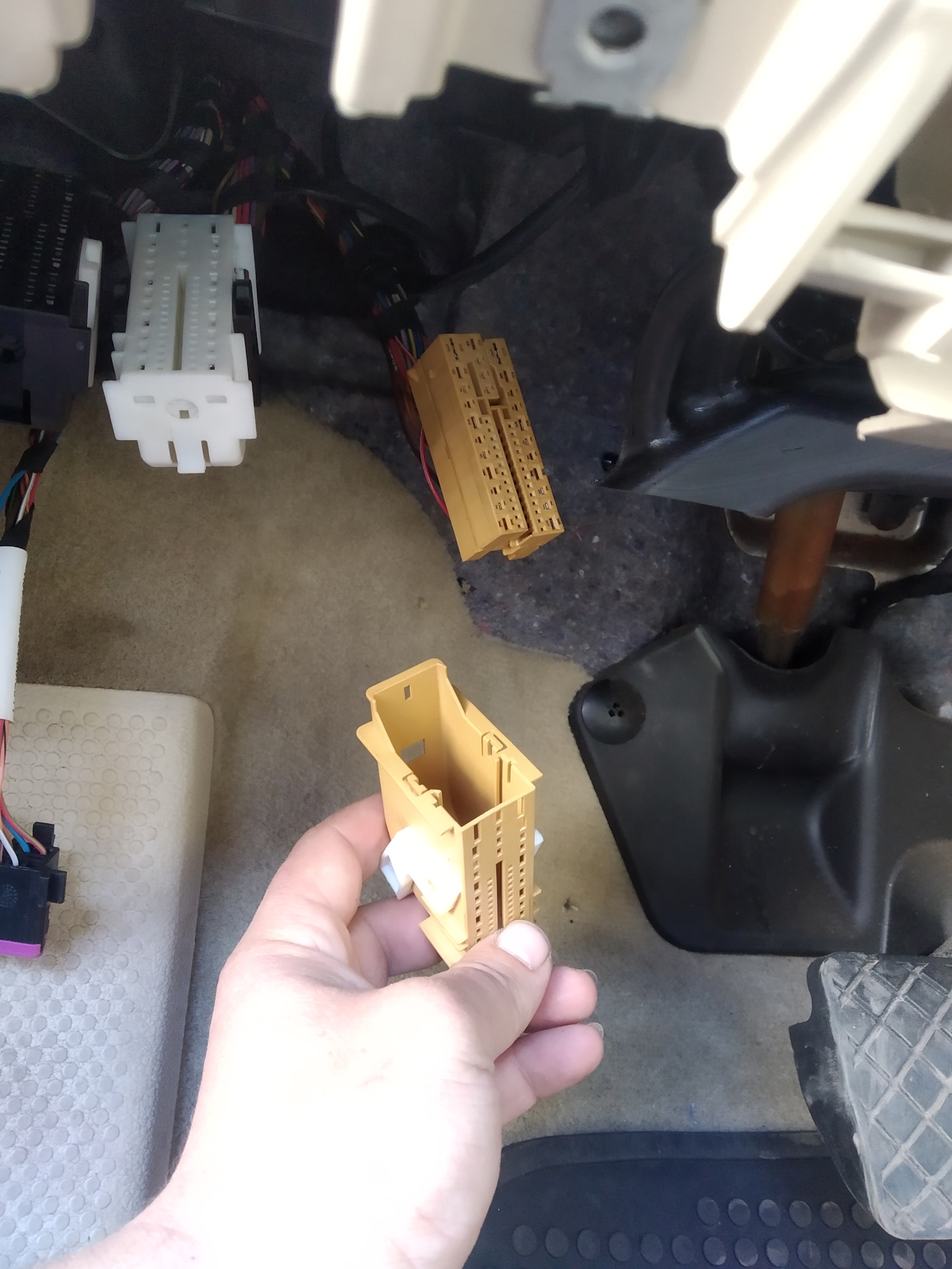

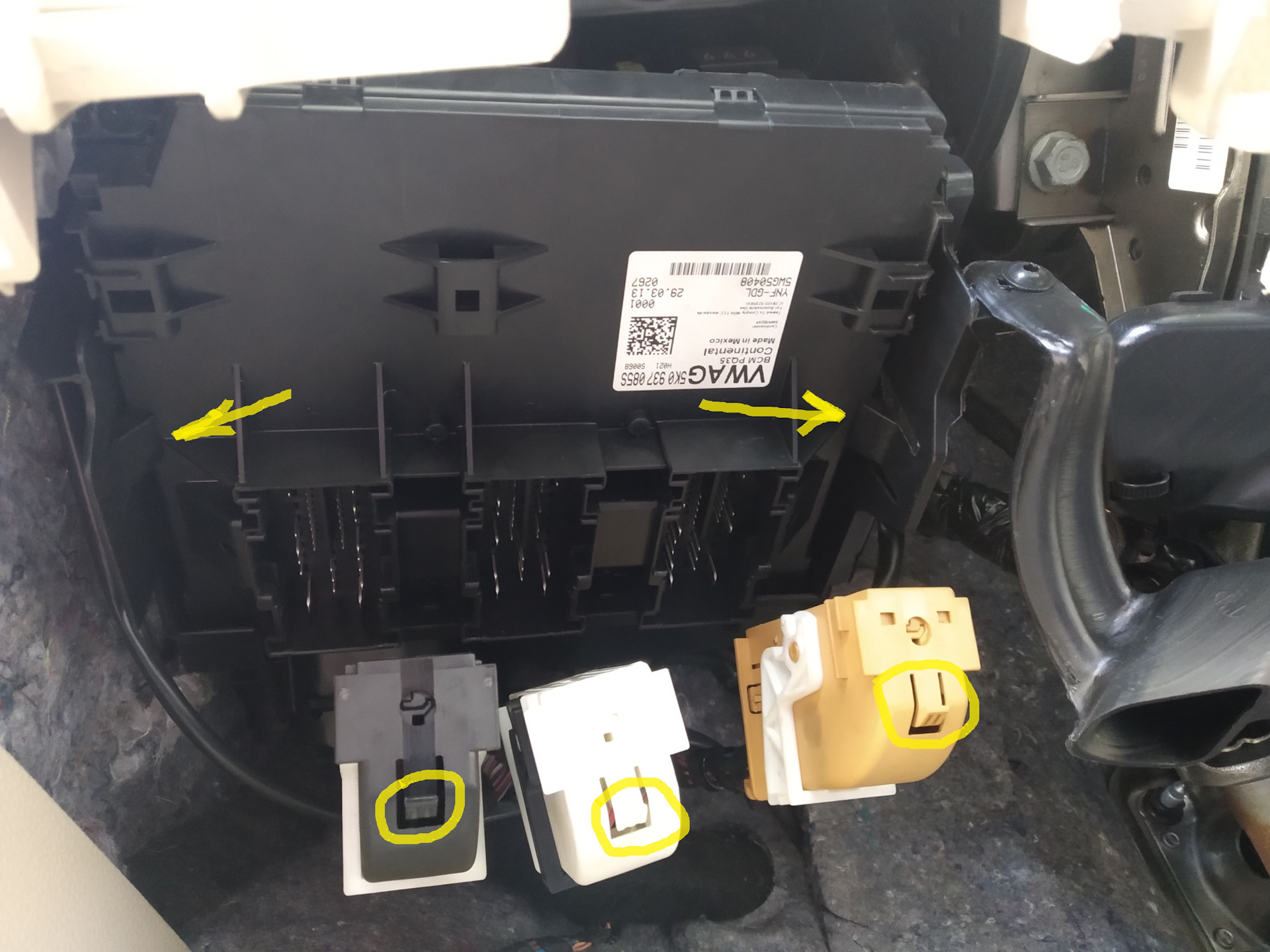

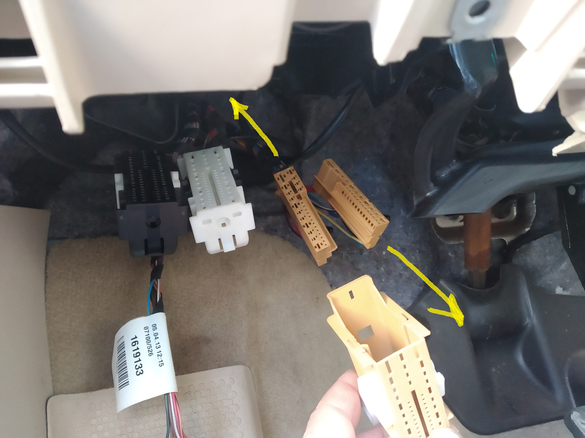

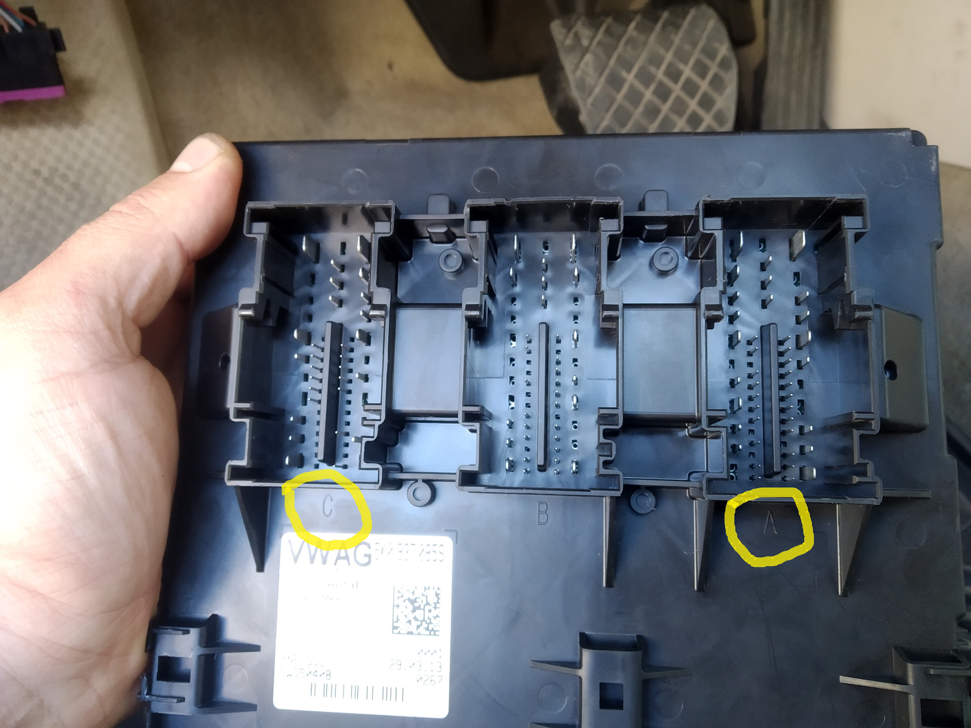

Снимаем блок BCM
Далее нам потребуется разъем А чёрный и С бежевый
А26 чёрный — правый поворот
С4 бежевый — левый поворот
Разбираем разъёмы. Маленькой отверткой отодвигаем в разные стороны защелки (аккуратно)
Снимаем крышку разъёма
Разъединяем разъем на два сдвинув в разные стороны
С чёрным то же самое.

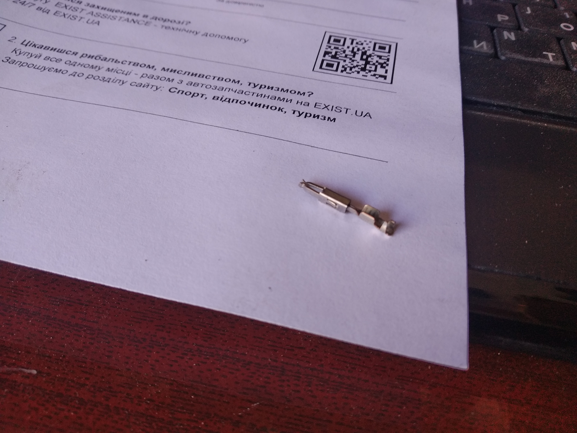

Берем пины
Обжимаем пины с проводом
Один пин нам надо вставить в разъем А26 и С4 нумерация пинов на разъёме есть! Это будут у нас плюсовые контакт левой и правой стороны поворотов!

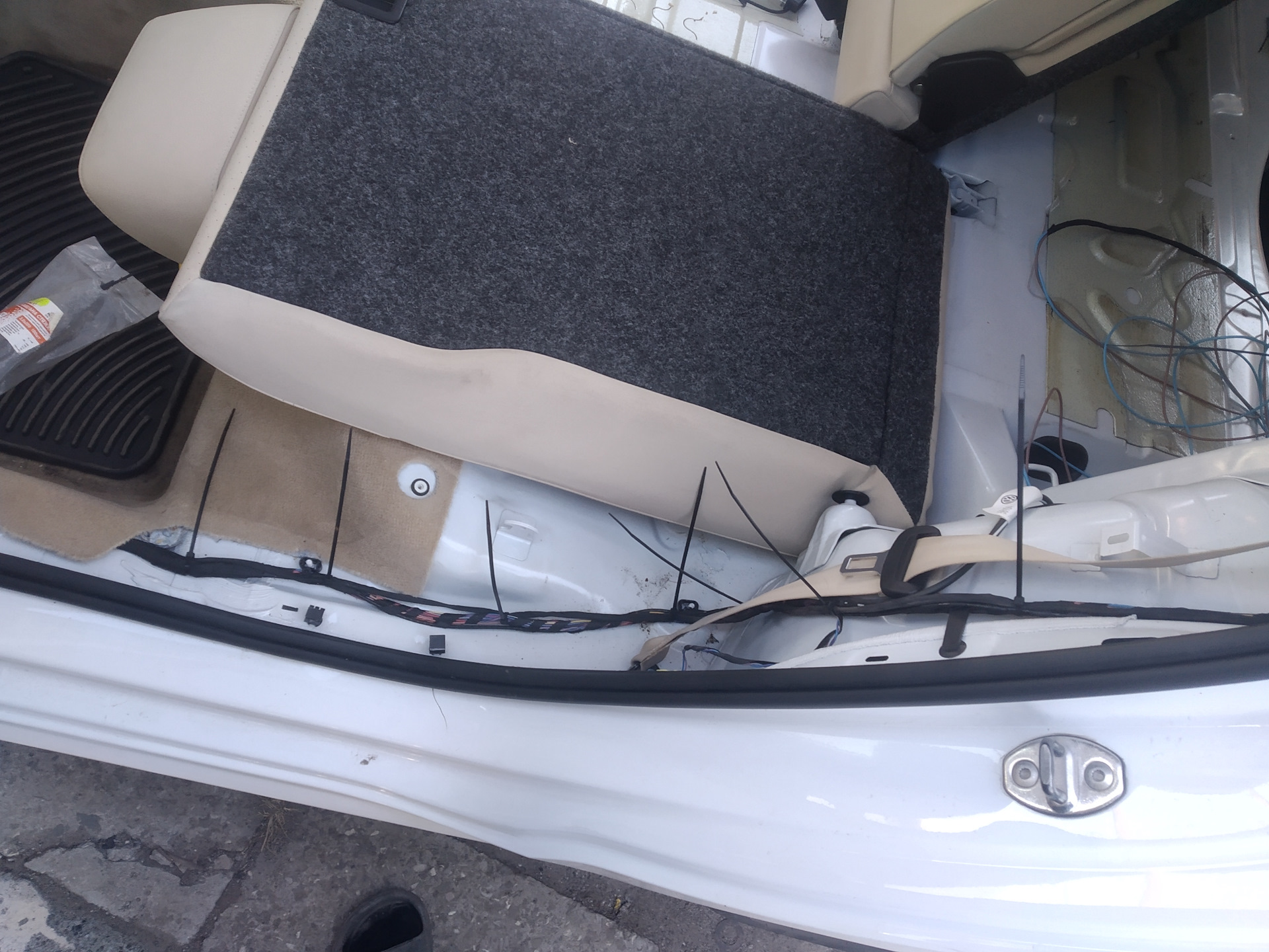

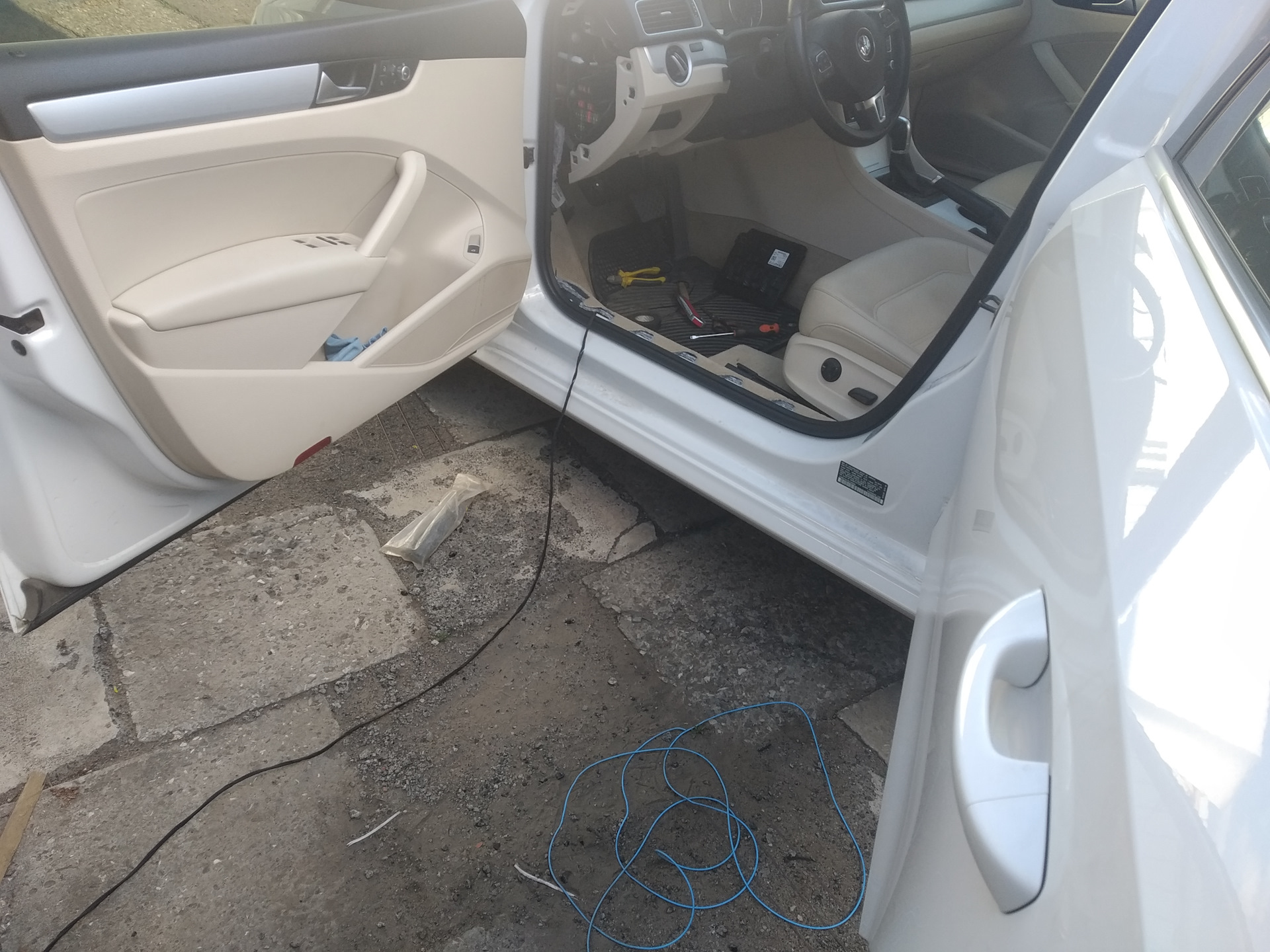

Прокладываем провода по порогу автомобиля притягивая его стяжками к жгуту проводов.

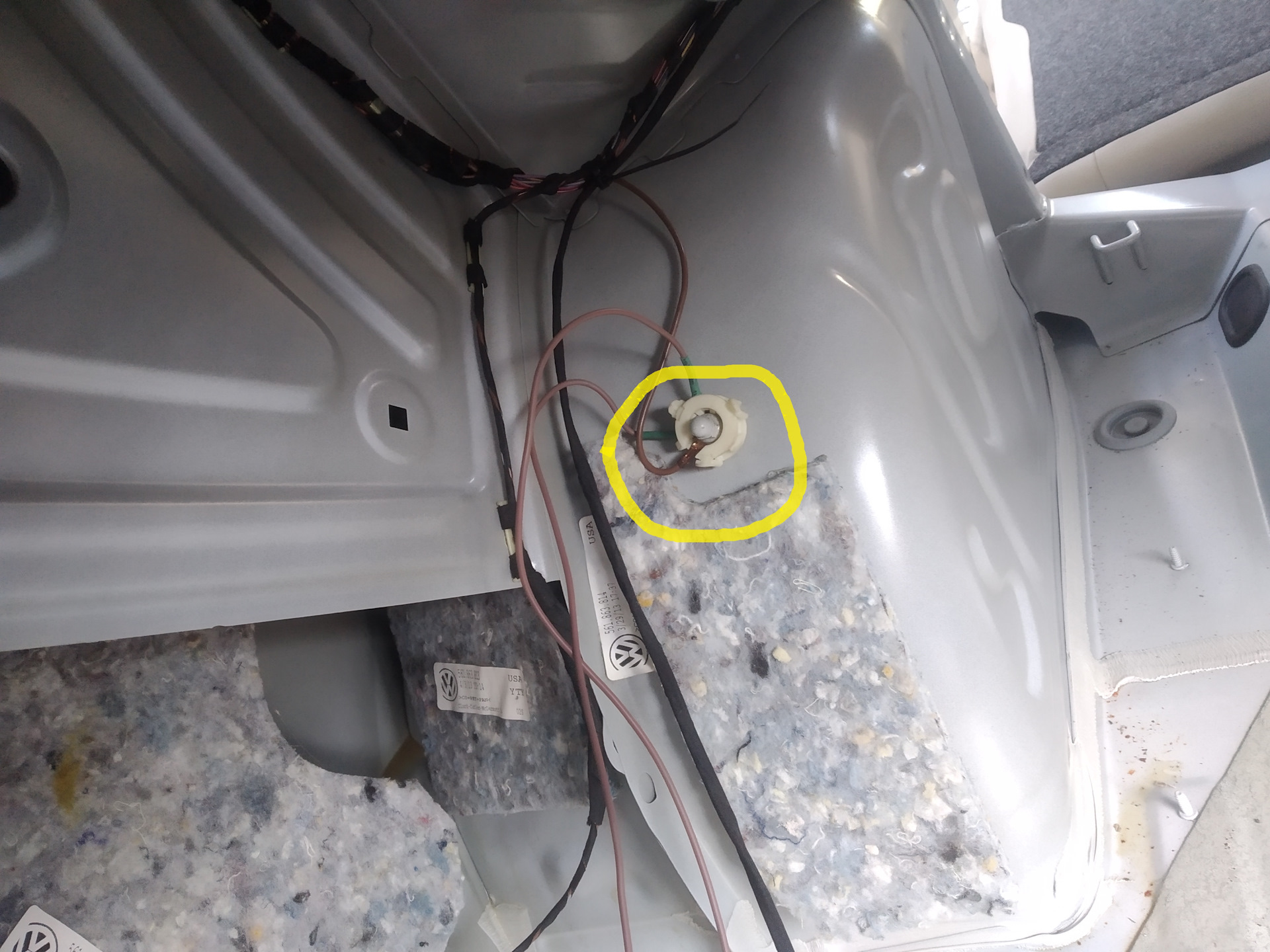

Минусы мы берем от заводского минуса на крыле автомобиля!
Далее припаиваем концы к обратной стороны разъёма купленного на рынке
Изолируем термоусадочной изоляцией и прокладываем дальше к другой фаре.

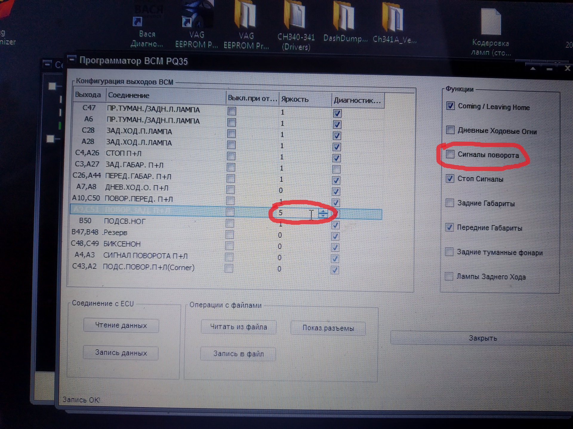

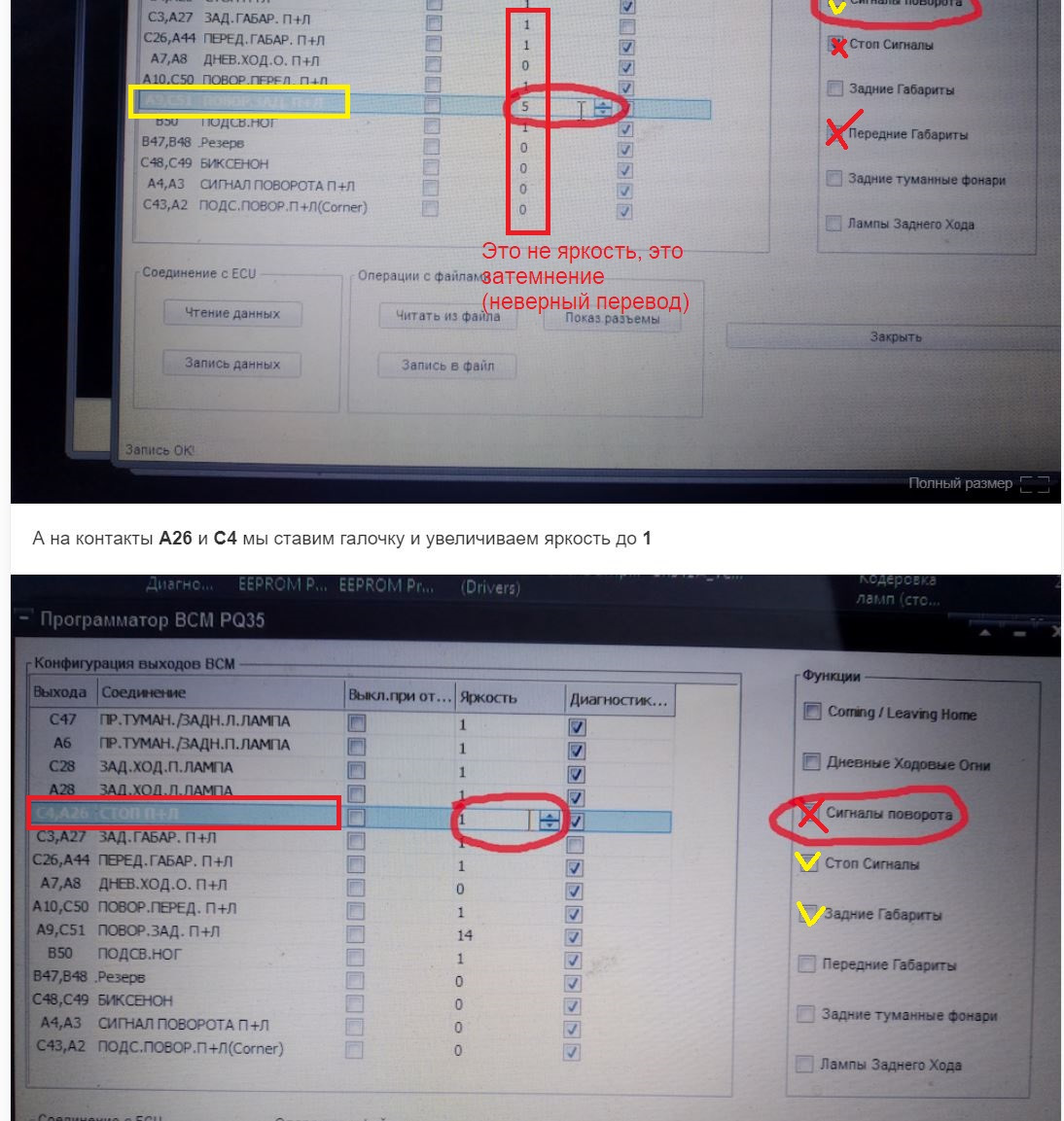

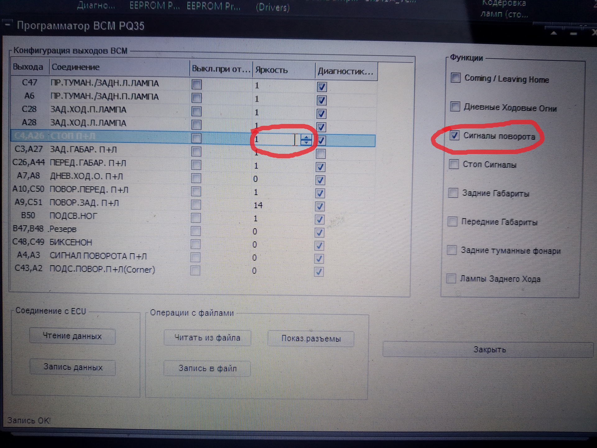

После с контактов А9 и С51 мы убираем галочку и уменьшаем яркость до 5
А на контакты А26 и С4 мы ставим галочку и увеличиваем яркость до 1
После всего проделанного нажимаем кнопку "Запись данных"
Выключаем зажигание и через секунд 5 включаем.
Все можно проверять если вы сделали все правильно у вас будет все работать !

И почитал комментарии, пишут что не работает опрос ламп, как то смогли исправить это ?
С опросом нет не смог исправить.😕☹️

15 это максимальное понижение яркости или не факт? Интересно, (т.к. нигде не нашел инфы) это в процентном соотношении или все таки в долях…
Не факт там как-то не понятно надо пробывать. Очень точно можно выставить в vag helper

Не смог включить опрос лама 21ватовых в крайних фонарях на которых были повороты, а теперь стоп и габарит ЕСЛИ КТО ЗНАЕТ КАК ВКЛЮЧИТЬ БУДУ ОЧЕНЬ БЛОГОДАРЕН !
Есть идея поменять проводку местами (в фаре или в блоке, те провода что были на стоп — на поворотник и переназначить в ваг ком соответственно) тогда будет проверка ламп поворота.
Надо пробовать
В общем да, если подключить наоборот, к с4 а26 стопы
а к а9 с51 повороты, то проверка поворотов работает. Проверка стопов- нет (пробовал по разному, видимо в блоке это не предусмотрено). Ну их три, не так страшно если один перегорит.
Таже беда. Нет опроса стопов (A9, C51) ну и новых поворотов (C4, A26). Удалось ли вам решить эту проблему? Т.к. переброской проводки возле фар не вижу смысла. Не пойму что могло послужить причиной?!
Нет не пробовал я вставил диоды в повороты стало на много лучше по этому мне опрос не нужен
У меня если фишку со стопа снять, то машина этого не видит. Думаю это не хорошо.
