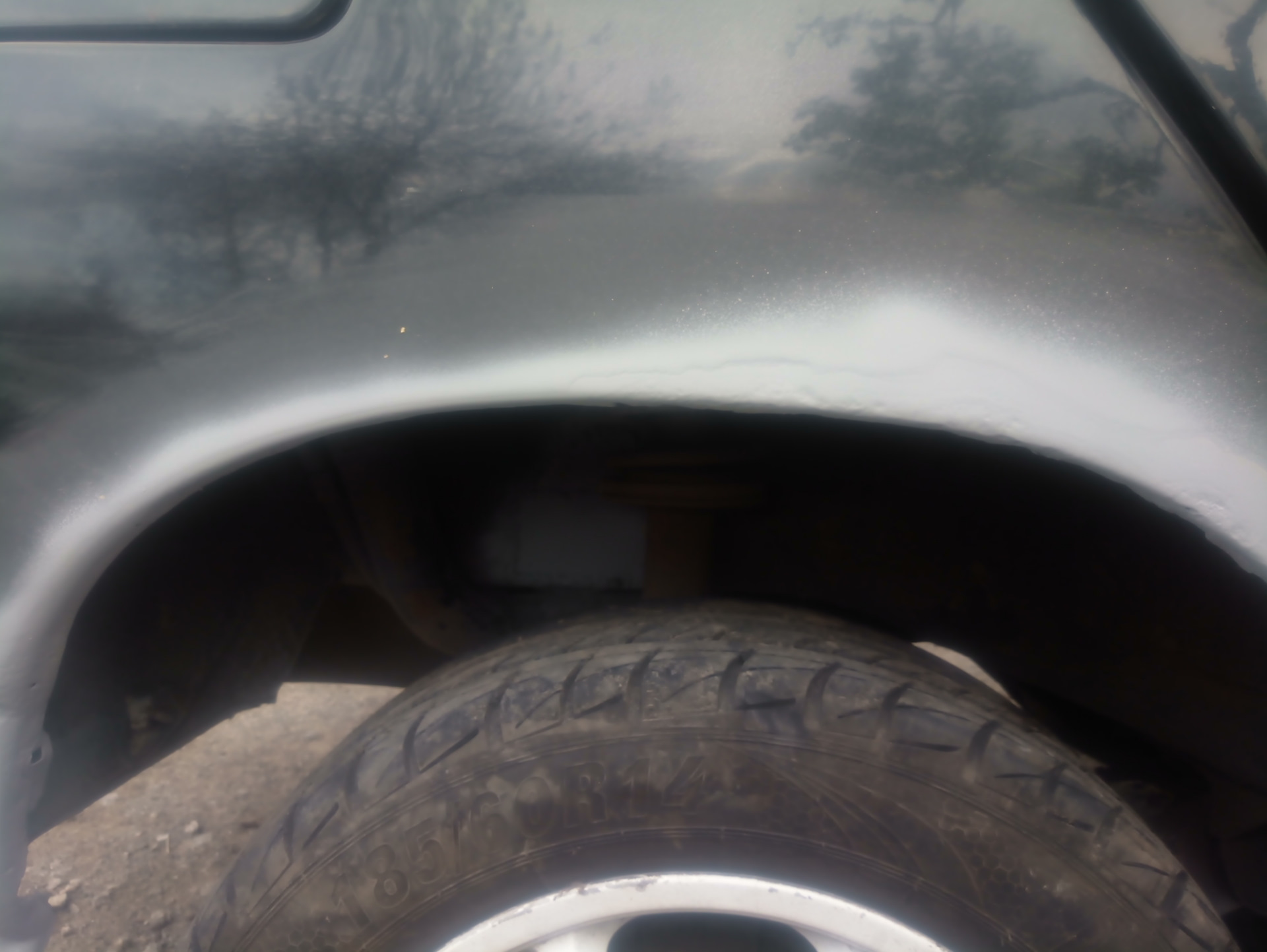

И так, после окончания работ с днищем, стал вопрос что делать с ржавчиной на арке задней, крыльями и низом заднего крыла (правая сторона, левая на удивление еще поездит до вздутия). Решение принял, счесал ржавуху, покрыл кислотным грунтом, сверху обычным, зашпаклевал кратеры, выровнял, подварил порог правый, тоже погрунтовал, тоже самое с крыльями передними. В общем, сохнет до завтра, покрою шпакло изоляционным грунтом и буду красить, надеюсь что лака хватит с прошлой машины))
