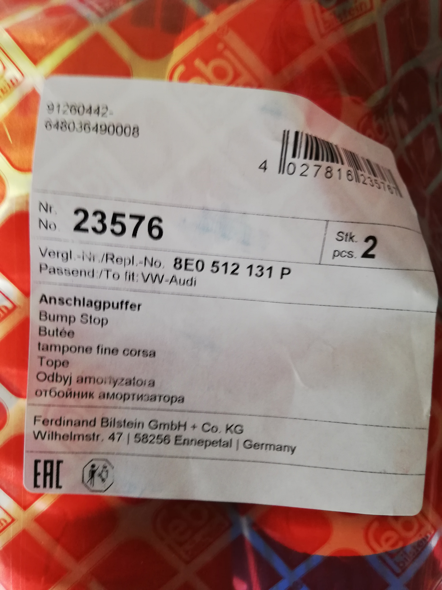

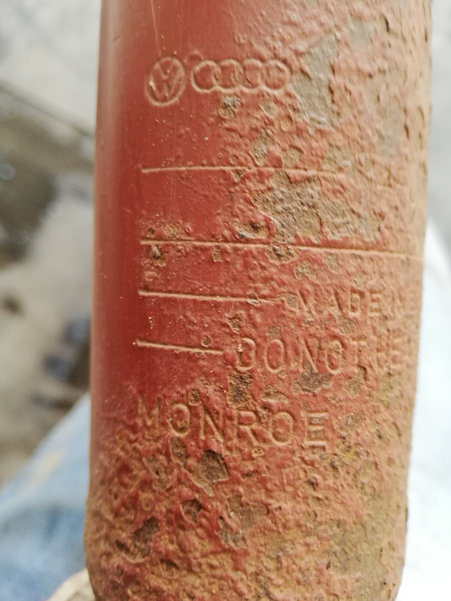

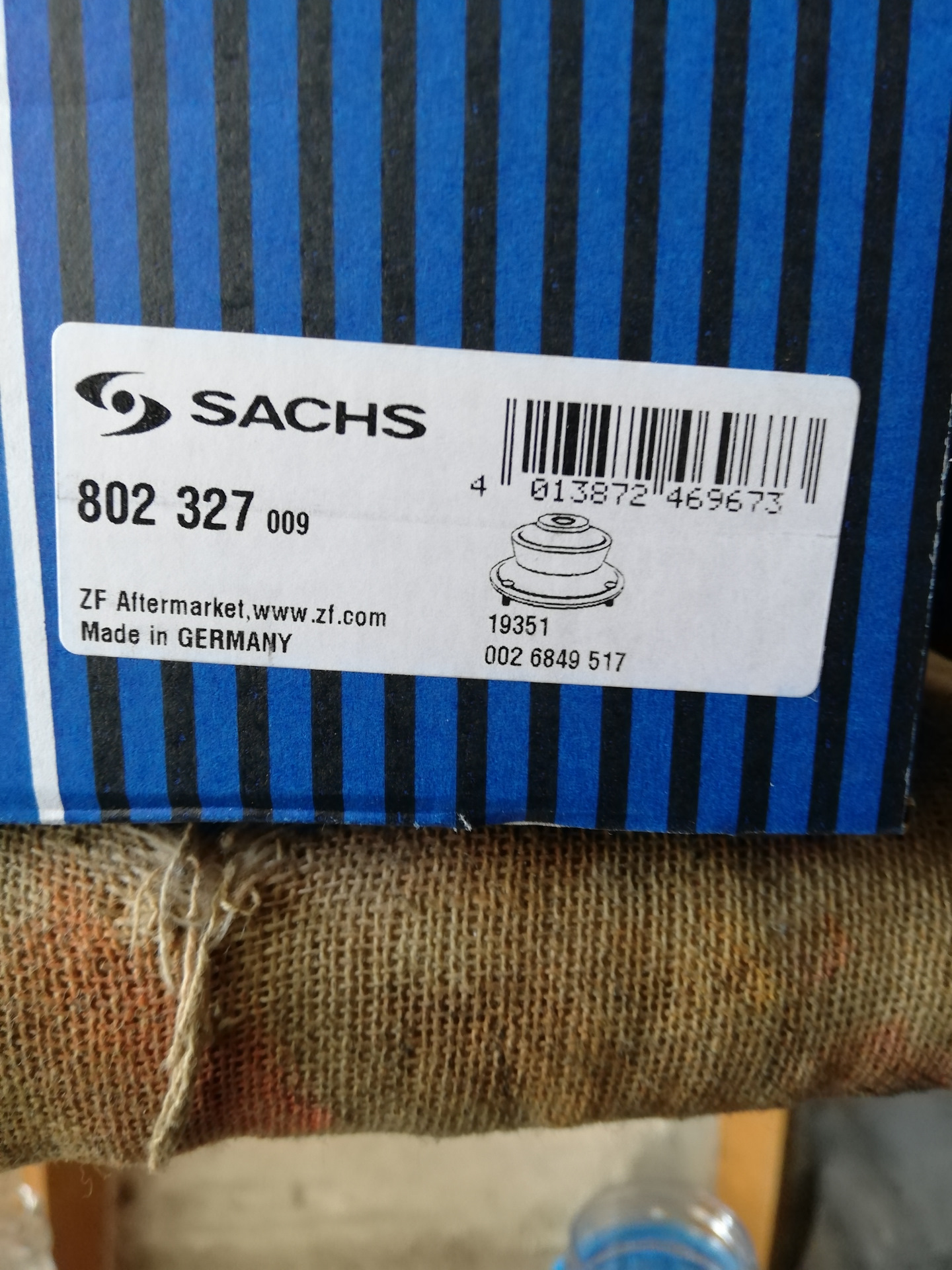

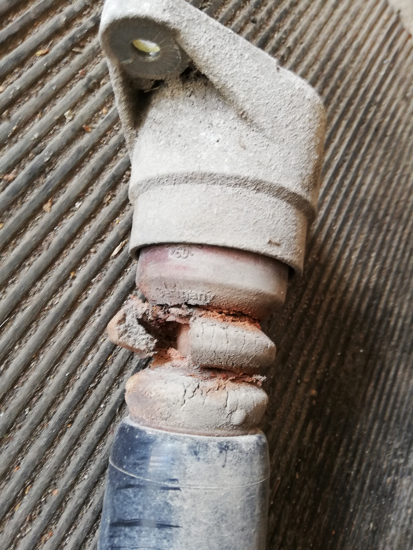

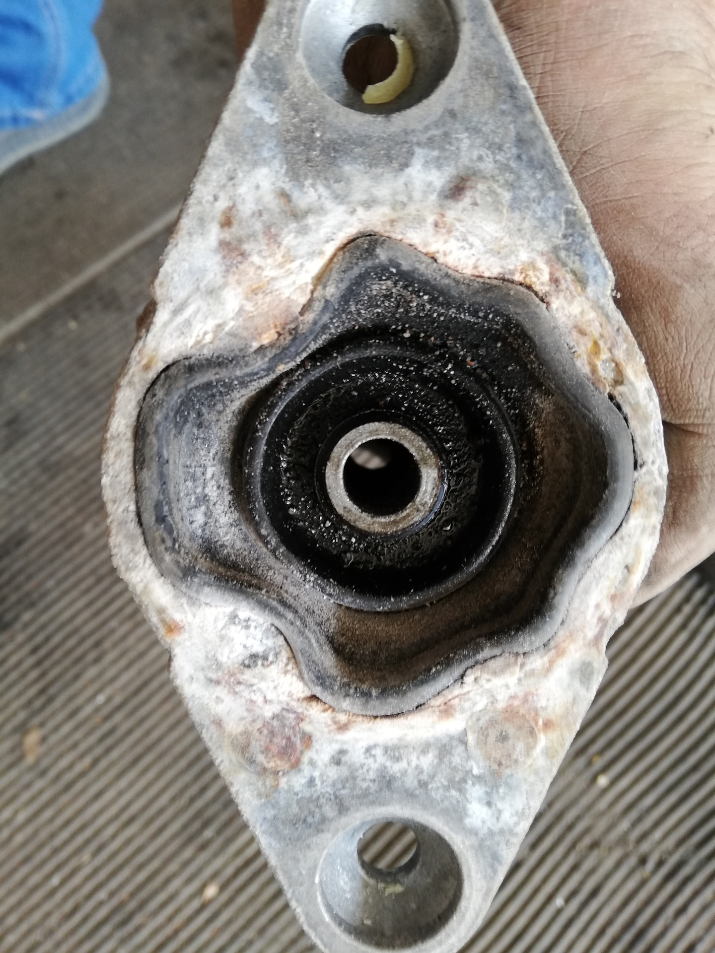

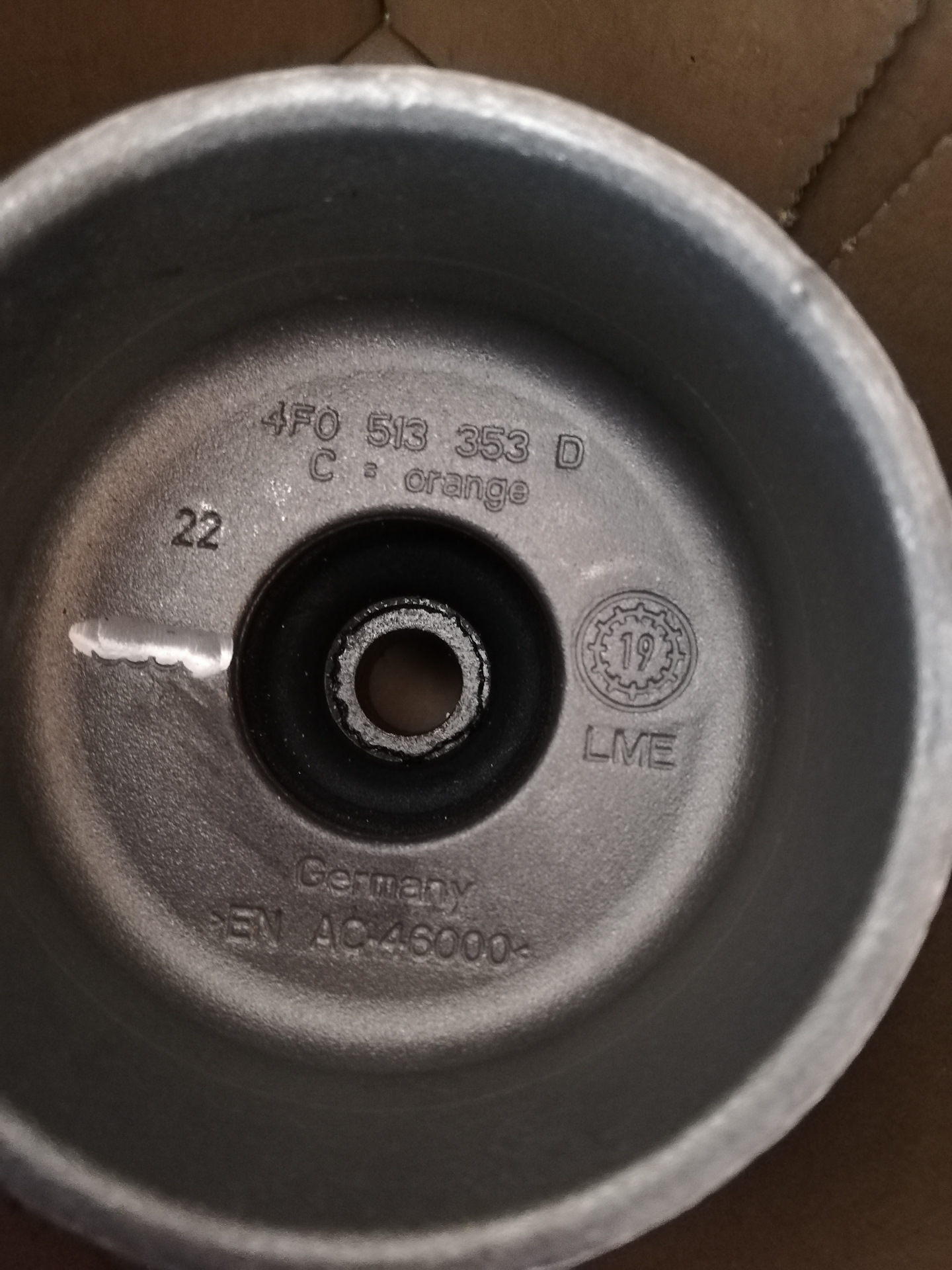

Всем привет ) Добрался и Я до отбойников + опор задних аммортиков, один уже развалился напополам отбойник, второй уже почти ))опоры тоже в пыль превратились, зато узнал что и аммортикам кирдык + до кучи надо будет закладные N90821401 для торксов N90775001 на локер прикупить, а то некоторые не выкрутить( крутились в резьбе ) не которые с пластмассовой резьбой выкрутились, так что придётся снимать ещё разок, опоры брал SAHCS 4F0513353D внутри лежал оригинал, отбойники FEBI 8E0512131P что лежало непонятно ))

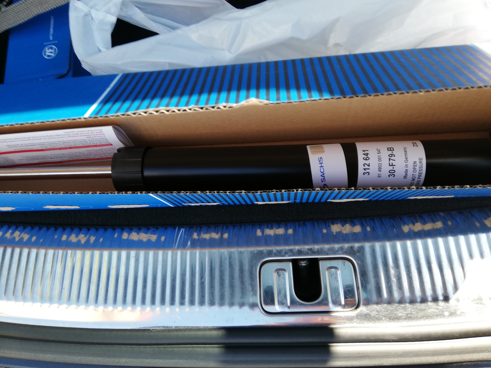

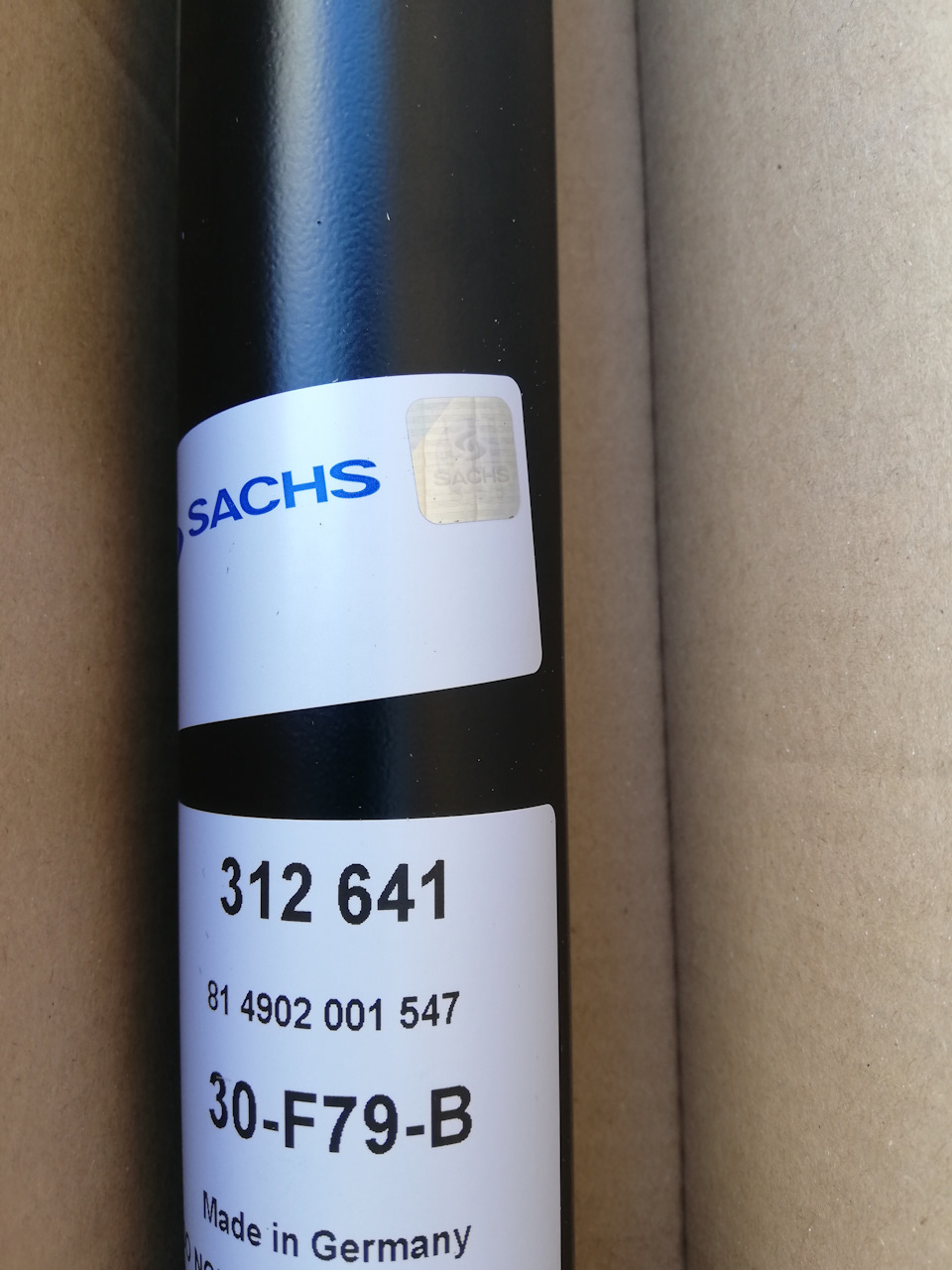

P.S Ну вот не прошло и трёх дней )) аммортики так же заменил, поставил SACHS 312641, для спорт подвески BE, разброс цен конечно на амморты в магазах офигеешь ))
Запчасти на фото: 802327
